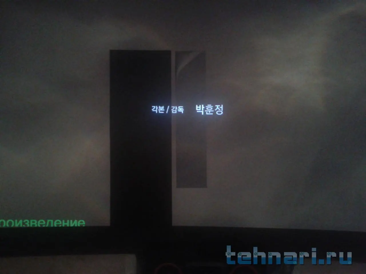

А такие пробовал?
Ссори за качество с телефона, фотик утонул
Два варианта плёнки на основном фоне экрана при одной лампе в люстре 60 ват, это она так падла отражается на экране

А такие пробовал?
В основном тонировочные и матовые с ЖК матриц.
Да чисто белый может смотреться и не плохо а вот постельные тона не фонтан, плюс ко всему с пленками я заметил малый угол обзора.
Есть такое дело, с этим ораклом боковые углы маловаты а вот вертикаль хоть отбавляй
На фото фигово видно, серый даёт белый вообще супер но вот углы бы чем сверху "притонировать"
