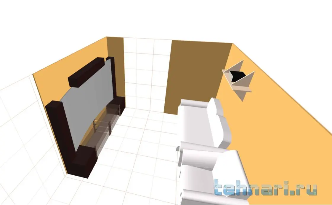

Всем привет, очень пристально слежу за темой. У меня уже давно была идея с проектором. С аппаратом я определился epson EH-TW5200, экран скорее буду красить (кстати кто какие краскопульты использует, поделитесь опытом)но тут не всё так просто, поэтому прошу дать совет. Я хочу сделать изогнутый экран, так как на схеме, но есть два вопроса:
1) смогу ли я корректно настроить размер изображения (меня смущает, что расстояние от проектора до середины и краёв экрана будет разным, и соответственно размер картинки тоже);
2) это углы обзора, ведь если экран загнутый и зритель сидит не по центру (в моём случае на кресле) тогда ближняя к зрителю сторона имеет большой угол.
Может быть кто то увидит ещё какие косяки в моей схеме, с удовольствием выслушаю критику. Заранее благодарен всем за советы.
Правильно мыслите, без подобной линзы не обойтись PRISMASONIC CINOMORPH | eBay
Вогнутый экран это лишнее. Не стоит гнаться за маркетинговыми изощрениями производителей видеотехники. Будут только негативные впечатления

Впечатления отличные и маркетинг тут не причём а вот за линзу платить как за проектор не каждый готов
Я уже точно знаю что от вогнутого 2,35 экрана к обычному 16,9 не вернусь ни за что, хоть и линзы у меня не ахти какие, самодельные
Вогнутый экран подразумевает что он хорошо работает для одного человека и для одной точки пространства. Но кстати и он лишь полумера - следующий шаг это сектор шара =)

Неа, у меня экран в 3 м шириной загнут к краям на 30 см, смотреть с 4х метров комфортно как одному так и шестерым в ряд
Пробовал вернуться к прямому 16,9 совсем не то, да и чёрными полосами смотреть не могу, выбешивает
Можно слегка изогнуть ..И расфокуса сильного нет по краям и спец пороги не нужны..Я на 5 см от стены края отодвигал в центр прижимал ближе к стене крепежами,так эффект заметен и выгнав обратно уже как то не то по восприятию..Надо опробовать,посмотреть пару фильмов и разница ощущается..Мне понравилось..Я буду в скорее переделывать экран(новый будет) и будет слегка изогнут,это точно..Хотя убеждать не буду..
