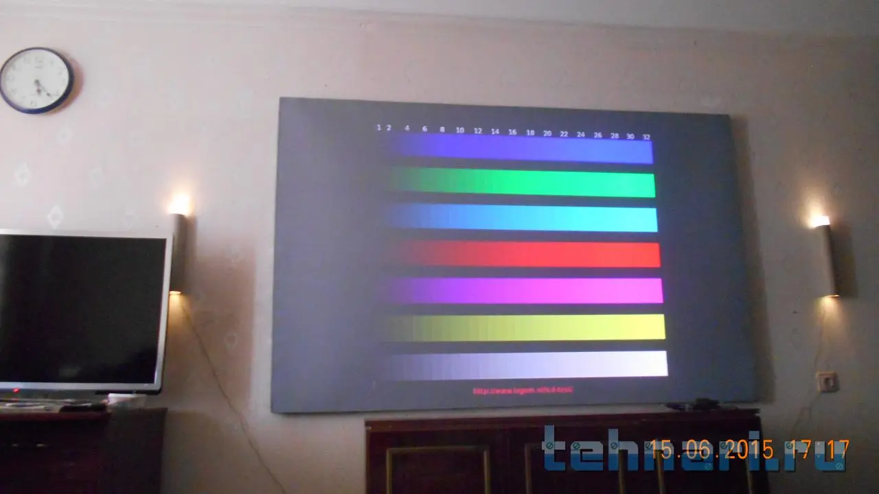

Думаю что плащевка тут не играет особую роль(только оттенок серого,когда белый похож на белый и чёрный уже выглядит похожим именно на чёрный..) Если ткань будет как перламутр отражать то углы будут урезаны ,по этому ткань должна еле заметно как отливать и этого вполне достаточно(хотя под углом у меня есть падение яркости но оно не столь заметно как в покрашенном варианте.. И ткань матовая на вид хотя под углом если смотреть в сторону светильника то видно как отражается в рассеянном виде..)Ткань гладкая как лист а4(четкость супер)не видно даже в близи фактуры ткани..и при этом цена копеечная..
К стате если покрасить эту ткань тем же vgt pearl то падение яркости тоже будет но углы достаточно широкие..(видимо всё-таки мелкая фактура ткани создаёт подобный эффект..) если более фактурную ткань красить отражающей краской то ещё больше падение яркости и видны муары на картинке..Думаю что ткань чем то пропитана(защита от дождя)это покрытие и выполняет роль отражающей краски..такие вот мысли...

Вот пробник с этой же плащевкой покрыт смесь(клей прозрачный Kleo+Basa(D)+VGT я б перл для сравнения ..Яркость совсем не много выше просто плащевки но зерно все портит..Угол обзора у пробника почти такой же..

Вот не ожиданно для себя я нашёл способ сильно увеличить яркость..(сама смесь как разбавленное молоко) после высыхания прозрачная,цвет плащевки не сильно изменился..чёрный по прежнему хорош ,но под углом картинка вполне хороша..надо присмотреться хорошенько...
Приложил пробник на угол и яркости сравнялись..Получается у плащевки та же яркость только равномерная по всему полотну и шире угол обзора(так же нет муара от частичек отражающих) Пожалуй это самый нейтральный вариант-просто плащевка,без всяких дополнительных покрытий..tehno015

Klaus начните с светлого серого,ткань под проекцией выглядит намного темнее..И спросите продавцов чтобы не большие кусочки отрезали,думаю не откажут Вам..так траты будут минимальны,может найдёте другую ткань ещё лучше чем у меня..Не стоит замыкаться на моём образце(да на нем картинка хорошая,но это тоже не идеал и не панацея для Всех..восприятие разное у людей...) Главное определить что именно нужно от ткани,какие свойства нужны а какие нанесут вред картинки..Вот тогда можно побегать по магазинам..Это как с отражающей краской ,на любой из пробников есть картинка но вот в чем отличие?как выбрать?Тут Вы уж сами ...Удачи!!!
Делаю пробник -основа прозрачный матовый лист на него наклеил прозрачный двухсторонний скотч,поверх скотча прикрепил плащевку серую(как на основном экране)..Мысль следующий слой будет чёрная мелкая сетка(шифон чёрный)-так усилиться уровень чёрного,сам цвет сыграет роль и барьер для создания тени на серой плащевке..Далее будет наклеена белоснежная тюль(та что использовал ранее,турецкая..) Цель усилить белый и не дать засвечиваться нижней плащевке(так думаю удастся и белый приподнять и увеличить чёрный в картинке..)

По задумке получается зрительно серый цвет но при сочетании сетчатых материалов(тканей) получаем пробник с заданными свойствами...Верхний слой призван для улучшения белого(ткань дополнительно создаёт тень на нижние слои) Слои из сеток к плащевке приклеил на прозрачный клей kleo(для флизилиновых обоев) Пробник пока сохнет..Финальный слой kleo+basa(d) сделает матовой поверхность..
Результат- белый ярче основного экрана..Но черный заметно засвечен..Но если сравнивать с белым листом то смотрится хорошо..Вариант не лучше просто плащевки..
