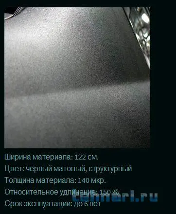

Есть вариант( но требует проверки )..Чёрную основу будь то ткань или краска матовая покрыть лаком для волос(брать самые не дорогие ..) Получиться должно,так как при нанесении образуется пленочка из микро капель..Задача найти максимально матовый лак для волос(или в строителей подобный искать..)Схема чёрный(тёмно серый) слой а поверх матовая полу прозрачный лак..Я делал подобное с матовой пленкой и результат не так уж плох..Отражающую краску с очень мелкими частичками трудно найти но такой вариант думаю реально попробовать..
Да и делайте пробник по высоте экрана..Ширина 30-50см ..Так достаточно хорошо увидите минусы и плюсы будущего экрана..и допустим краска vgt перламутровая так же не из металлических а полупрозрачных частиц..Вариант с лаком в балончиках и компрессор не требует и качество получиться хорошее.(плащевка тоже чем то пропитана и это придаёт ей отражающие свойства) Тут сильно мудрить не стоит ..Смотрите что есть в магазинах и думаю получиться. Есть балончики для маттирования стекла но это более дорогой и не лучший вариант..DDREDD в слоях использовал лак пм что то же прибавлялось яркости в картинке,а пупырчатая поверхность из лака будет менее заметна чем вариант с напылением отражающей краски так как нет видимых глазу частичек метала..
Посмотрите на фото авто винила смысл тот же..а вот что касаемо цены (тут по деньгам..) казать будет и от слоёв их количества зависит яркость белого,но тут на глаз..

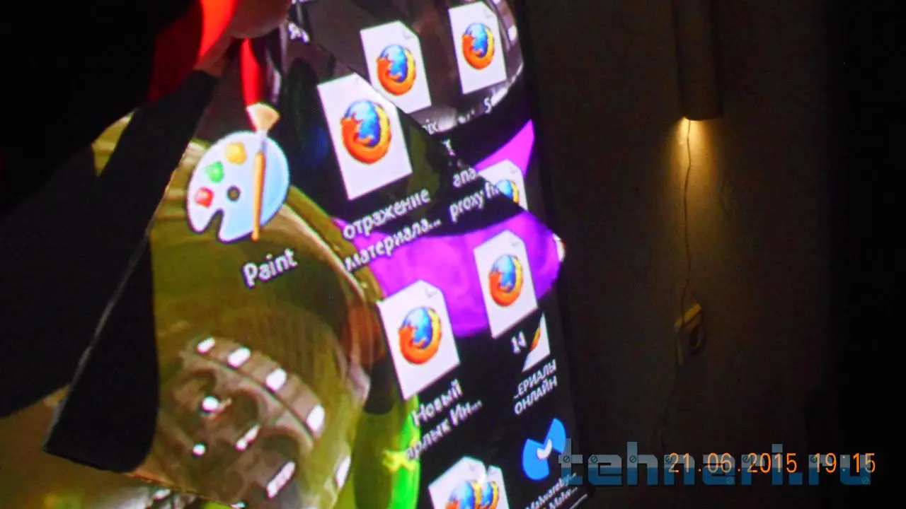

По скольку задать нужную мелко структурную фактуру дело проблемное ,задумался как можно приготовить поверхность для дальнейшей покраски что бы была как мелкая наждачная бумага..(без такой фактуры углы обзора сильно ограничены) но яркость в таком варианте будет более равномерная(хоть и не максимальная)...Вариант для тех кто будет красить экран(думаю создать покрытие с такой фактурой реально ведь требуются мелкие частицы жесткие как песчинки..тут надо покурить варианты) Хотя черткость мне сдается будет ниже..
    36.4 KB · Просмотры: 79
Краска будет повторять заданный рельеф(фактуру) поверхности..создать нужно что то типо пасты(как шпаклевка) густую и цвет можно сразу задать серый..дальнейшее напыление на такую подготовленную поверхность существенно улучшит результат так как соплом капли не одинаковы по размеру более крупные очень видны глазу..Вообще вариант я уже рассматривал но от покраски пока отстранился..Если будет задача сделать экран большого размера то ткань можно и не найти(так на будущее..)Все же с светящейся краской буду пробывать варианты,пока времени мало,но мысли по этому поводу ветают в воздухе..
Один слой смеси нанесен шпателем..вот такая мелкая фактура получилась..(Возможно смесь не плохо будет казать картинку,но для равномерного покрытия несколько слоев нужно..)

Получилась смесь из отражающей краски почти аналог ткани(плащевка) Но даже мелкие пупырышки создают своего рода пелену(но в принципе смотрибельно..)
