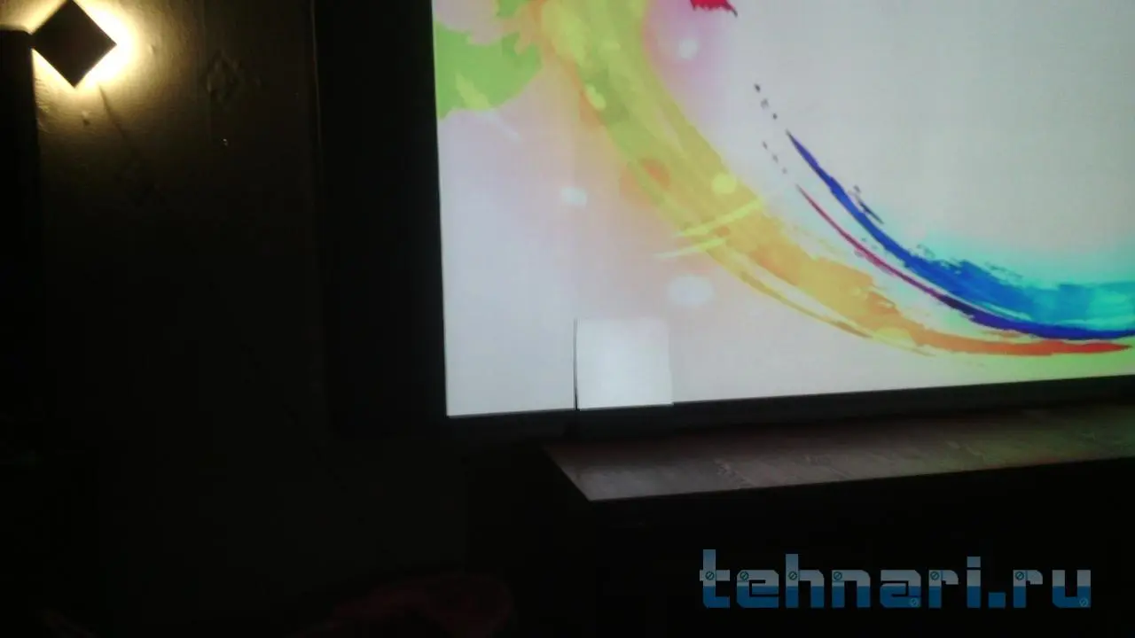

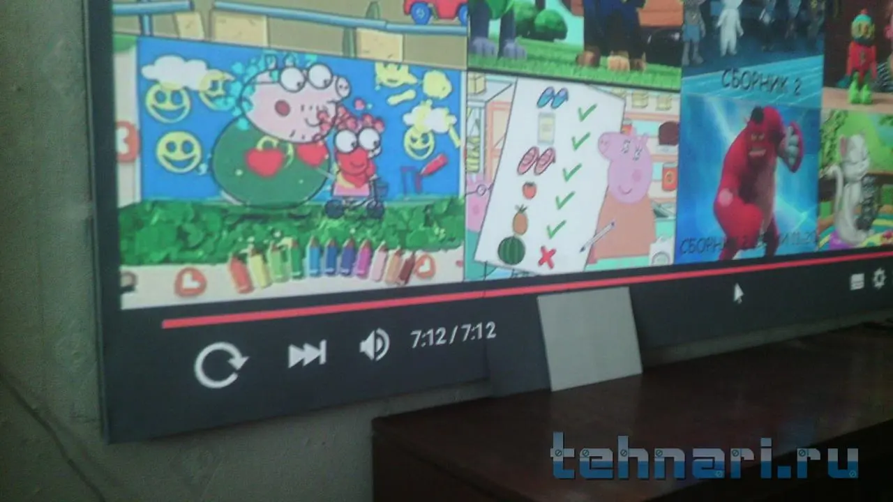

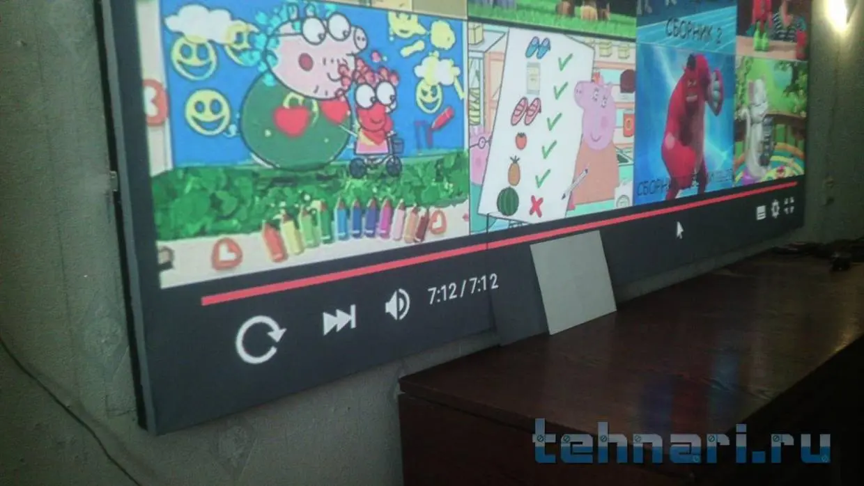

Нанес на пробник 4 слоя смеси(для плащевки) ..цвет пробника совсем чуть светлее стал но яркость по сравнению с одним нанесенным слоем на основной экран различается заметно..Уровень черного практически не затронут(может совсем не много светлее,чуть)

настройки фотика изменены в минус чувствительность(так лучше видна разница)
Мне интересно свойства смеси,пока наблюдаю и хочется определить порог когда будет начинаться искажение черного(его засветка) ,надо определить количество слоев(максимально до засветки) и разница в яркости какая будет..
Пока выдерживаю паузу перед нанесением второго слоя смеси..
Ещё требует проверки вариант смеси(с заменой краски VGT я б перл) на краску silver(от пр-ва радуга) так как ранее сравнивал эти краски и они схожи по свойствам но silver более яркой картинку делал..(её может всего слой или два хватит..) Сегодня это проверю.

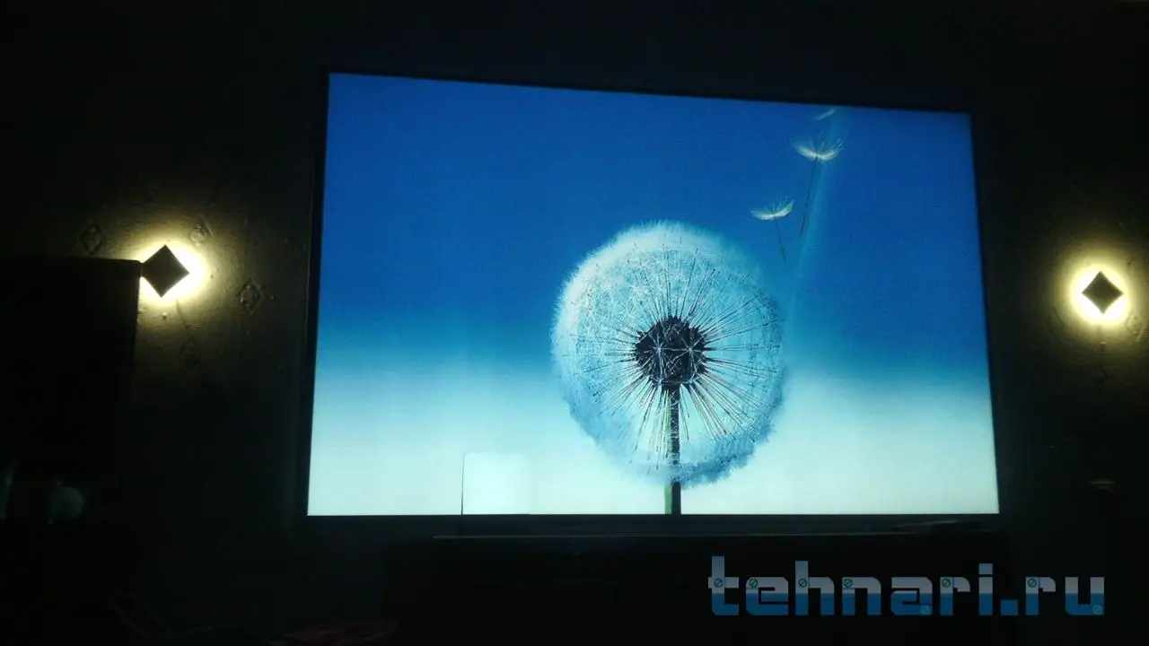

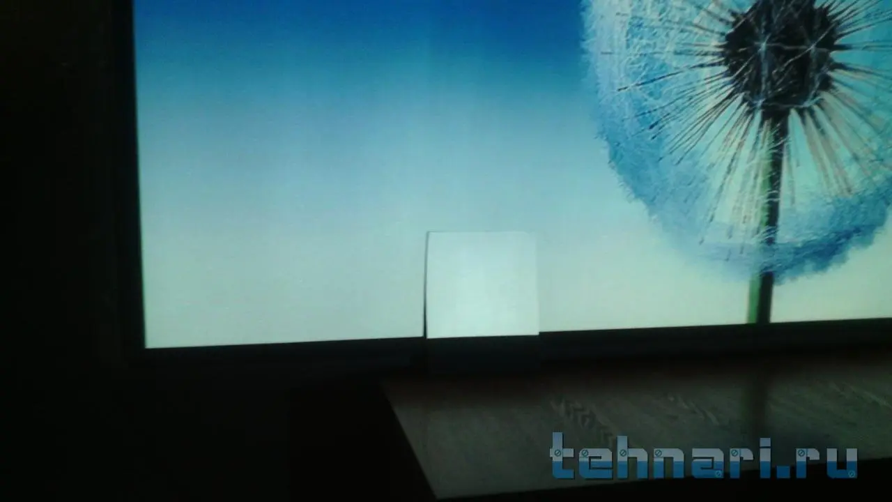

Вообще(больше чем уверен) что сейчас экран с нанесенным одним слоем смеси показывает картинку если не равную по яркости с белым (может чуть меньше)но по ощущению где то рядом..Поясню..Если настройки проектора будут 50 яркость 50 контраст(и смотреть на белом экране) то при настройках 80 яркость 100 контраст(на покрытой слоем плащевке) картинка более выигрышной будет на плащевке(есть хороший уровень чёрного и яркость приличная) На белом экране яркость будет допустим чуть выше но полное отсутствие чёрного..Чёрный экран не только в условиях освещения может работать но контраст картинки намного превосходит белый экран...Я думаю причина в настройках проектора под чёрный экран(они другие) и если я прикладывают белый лист то белый не просто ярче(он искажен излишним уровнем яркости).

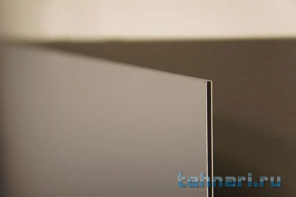

А для тех владельцев(мало контрастных ) проекторов могу рекомендовать -покрыть экран смесью краски(VGT) или silver)+basa(d) этот способ значительно упростит построение контрастного экрана..Подложка желательно черного(серого )цвета..База(d) сильно снизит эффект мерцания и муара и многих других артефактов(горячее пятно) так как поверхность будет матовая..Так же попадут блики присущие глянцевой поверхности..То есть не ткани надо искать(это может быть и краска серого цвета) а искать ключевые компоненты(База(d) и Отражающие краски на основе не металлической крошки а на основе слюды(её прозрачность) важный фактор иначе Вы просто закрасите тёмный слой(его не будет видно под верхним слоем)..Благо на дворе 21 век и все можно через интернет купить..
Вариант для мало контрастных проекторов(Silver перл+Basa(D)) ...Это простое решение улучшит на порядок картинку..

Уровень черного визуально так же повышается если уровень белого на много выше чем у белого экрана(хотя сам экран не темный вообще) На примере DNP супернова видно что материал светло серого цвета..

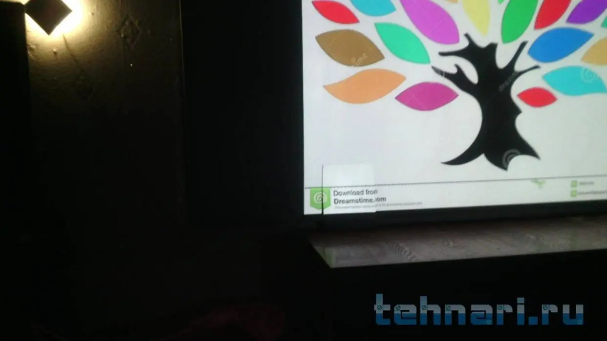

Разница уровня черного и картинка при освещении..

aromail пожалуйста вот....

Не забывайте что проектор перенастроен на теный экран..по этому уровень белого бесполезно сравнивать на белом листе он будет пересвеченным( и по этому ярче)
