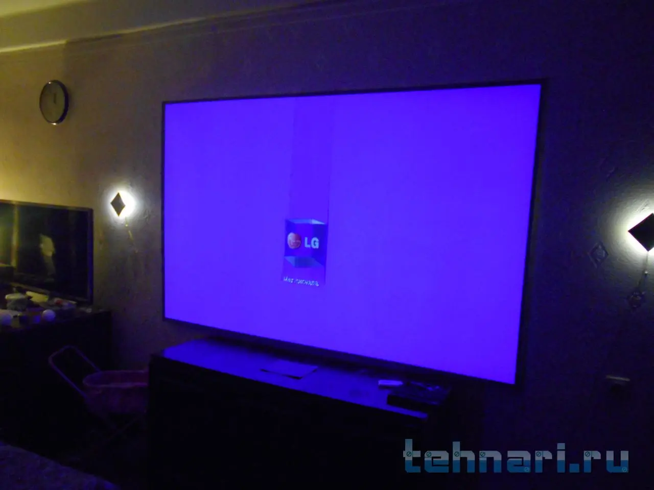

Пофоткал синий фон заставки проектора(экран с одним слоем и просто плащевка..)
Фотик другой(нарыл батарейки)
    26 KB · Просмотры: 159
    14.6 KB · Просмотры: 135
    16.6 KB · Просмотры: 149
    15.7 KB · Просмотры: 152
    78.1 KB · Просмотры: 171

и я пофоткал)) для всех желающих приобрести рулонную штору туплюр из Икеа.Вот сравнительные фото с просто белым листом и образцом,который был покрашен по рецепту DDREDDa самым дешёвым в мире краскопультом=))..поэтому качество так себе,но тем не менее)P_20150817_031708.webp
dinoo большой экран это штора? Кстате на самой шторе картинка выглядит качественно..Да яркость ниже в сравнении с листом но как в живую это смотрится? Можете рекомендовать в качестве экрана(или картинка не пригодна)
По поводу пробника сказать что то трудно на таком малом размере,по опытам скажу нужен пробник по высоте экрана и четверть от полного размера..Могут таиться многие косяки(горячее пятно и узкий угол просмотра?) Нужна более масштабная покраска для сравнения..
Но шторы из IKEA пока здесь не кто не опробывал до Вас..Ждем подробностей...И пофоткайте штору под углами,будет полезным посмотреть...
dinoo для большей наглядности закрепите на левый верхний угол лист а4 ,на правый верхний угол пробник и сфоткайте с места просмотра(диван или кресло) по центру..И под углом где падение яркости пробник начинает быть заметным..
Уверенно могу сказать что если эту штору покрыть смесью (которой я покрыл плащевку) яркость и уровень черного будут вполне удовлетворительны..(углы просмотра то же)
Дело в том что яркие образцы пробников получаются у всех но будет проблема с однородностью яркости по всей площади(Вот главная проблема..)tehnoyxi

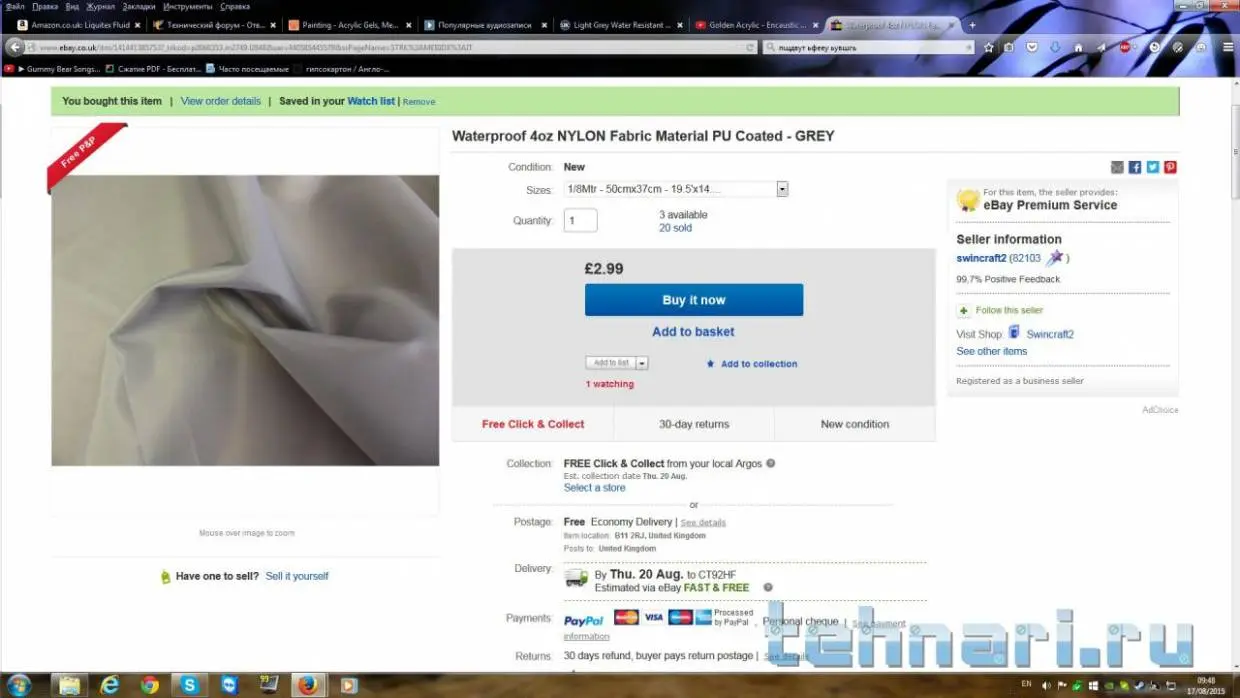

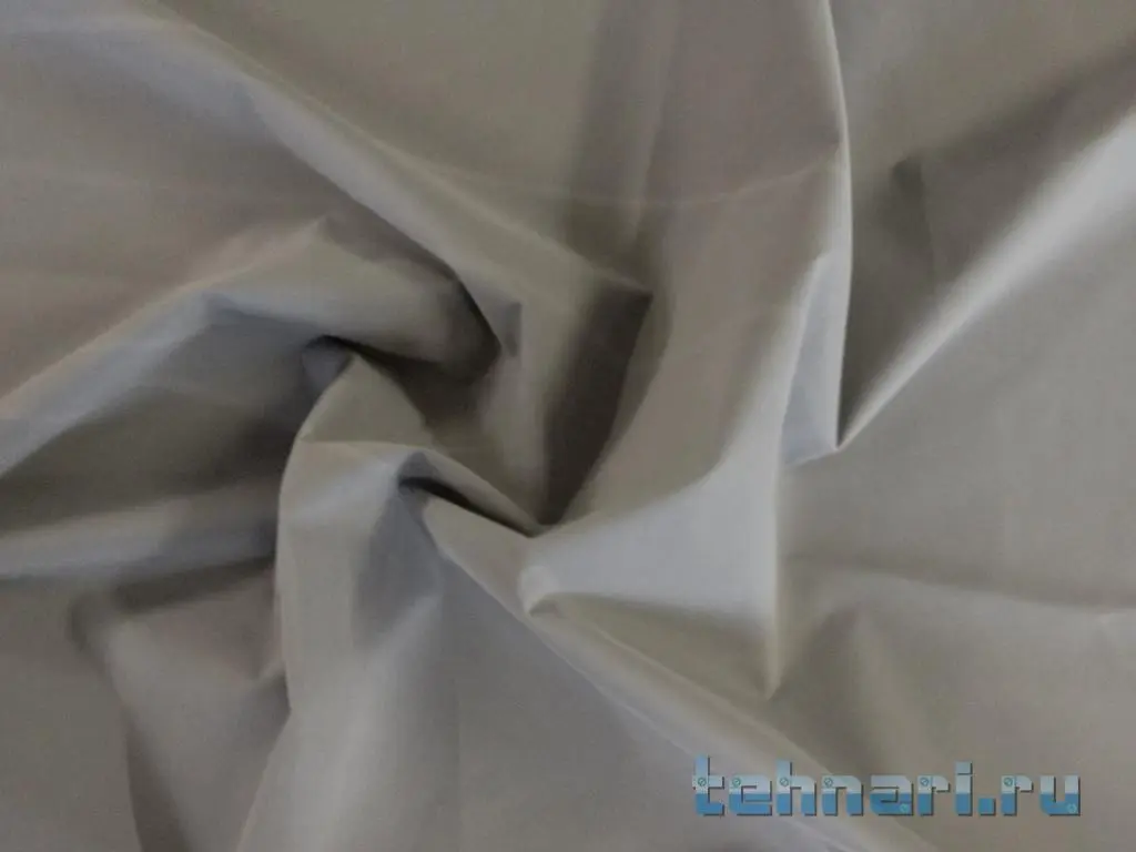

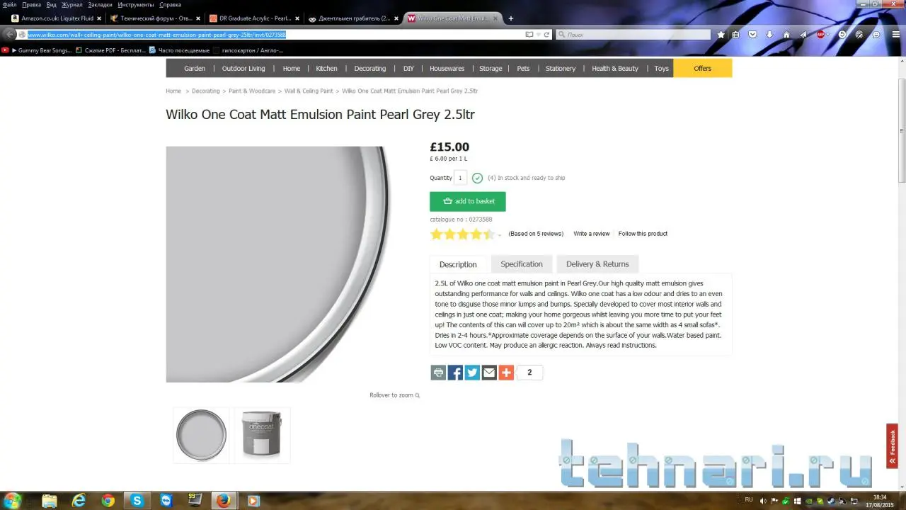

нашел краску перламут, сложно найти какуюта краску для стен, нашёл акриловаю скорей для художников или вроде таво, но ещё зайду в магазин спрашу. и вот ещё нашёл чтото интересное похожое или хотябв по принципу на вашу базу!
пару дней назат заказал 4 экземпляра тканей штору пока непокупал, но посмотрим когда ткань приедет что там из этова получится
Silver waterproof microfibre fabric | Sportswear fabric UK
Grey lightweight water resistant outdoor nylon fabric UK
Light Grey Water Resistant Nylon Fabric - UK Fabrics Online
а вот краски перламут
Painting - Acrylic Paint - Golden Fluid Acrylic - Golden Fluid Special Colours - Atlantis Art Materials

я правельно понял что основная отражающая белое - это перламут?
и в этой краски имеются какиета частицы? вопрос подойдёт ли эта краска на первом фото или подойдет даже та что на второй, тока на второй не видно частиц на фото а как на деле нзн.. ах да правда на варом фото она серая.

TwiN169 при всем уважении но с такими красками не имел дело..
Нам нужна отражающая мелко зерно краска и при этом полупрозрачная..
Проверить можно так- нанесите на прозрачное стекло или прозрачный пластик и на глаз прикиньте на сколько прозрачна краска..(наша краска это частички слюды)
Если есть маленький обьем на пробу то проверьте Ваш вариант...

да есть тэстеры, спасибо буду провирять.. да и понятное дело нужно просто испробувать всё, только таким методом проб и найдётся то что нужно, ну а пока я жду тканей и перый опыт будет наних потом закажу перламут и чтото полу прозрачново, как всё будет выложу фото.. спасибо за советы
