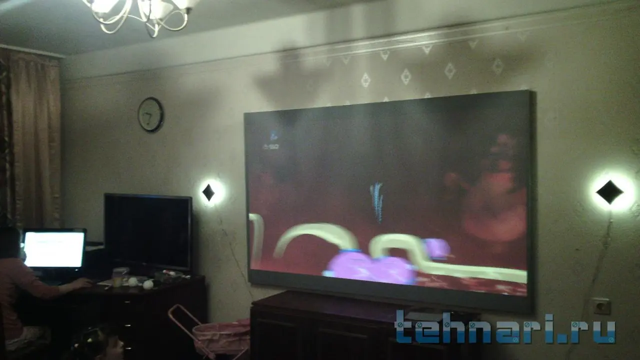

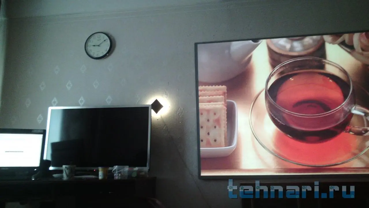

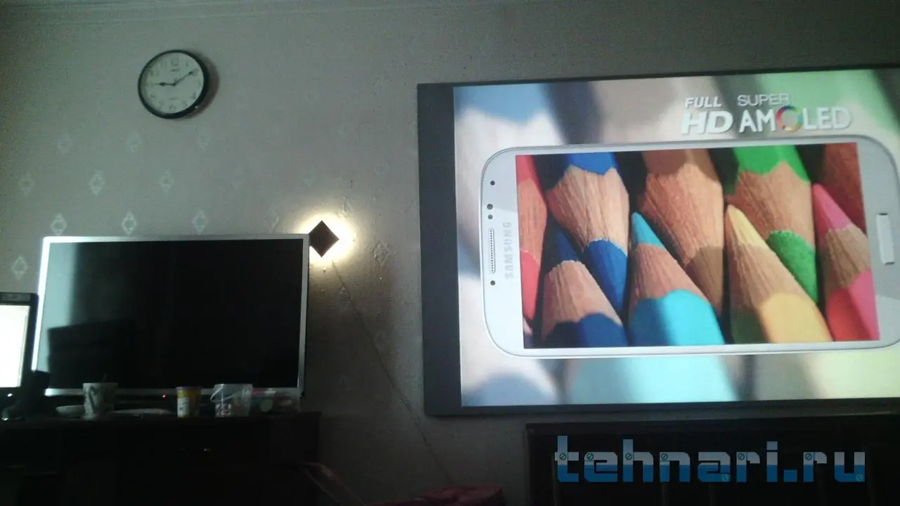

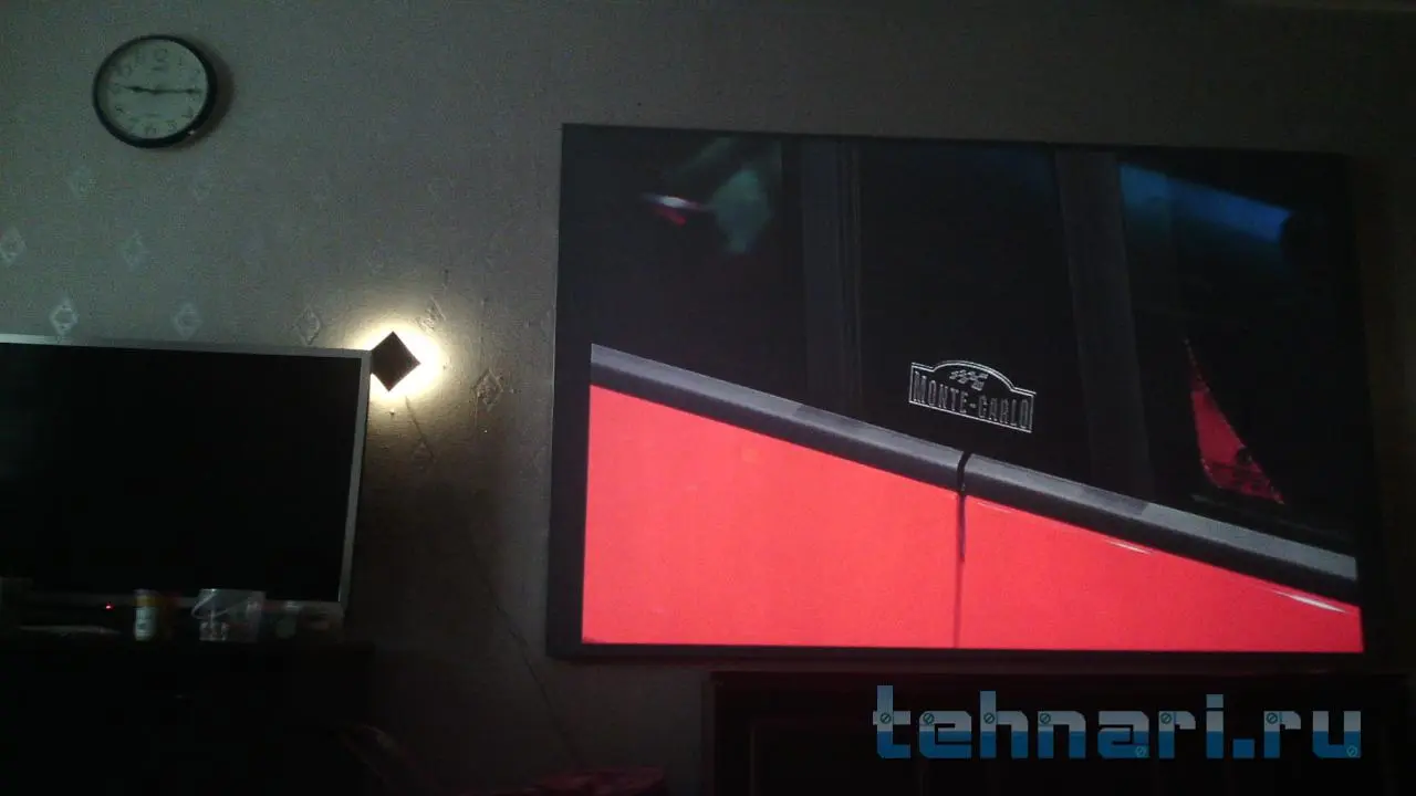

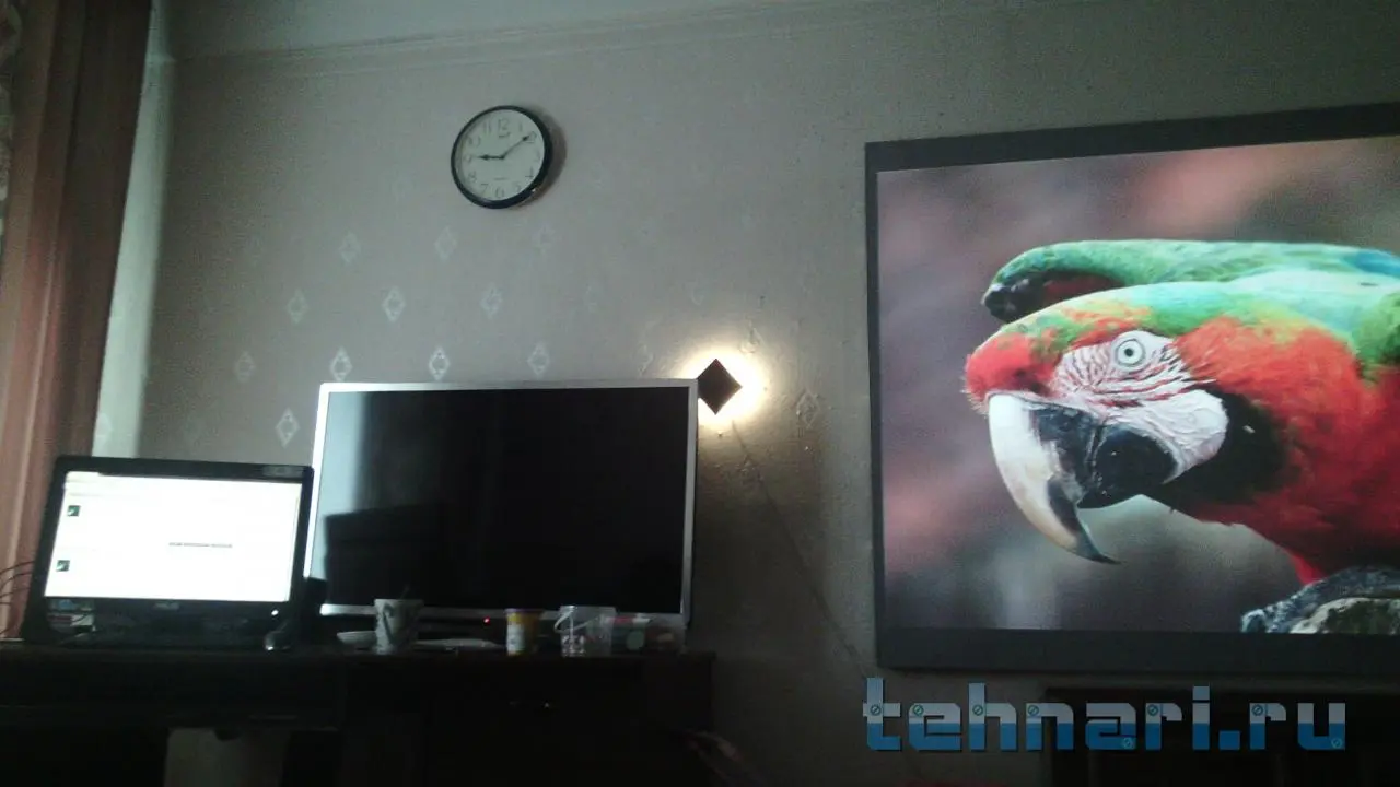

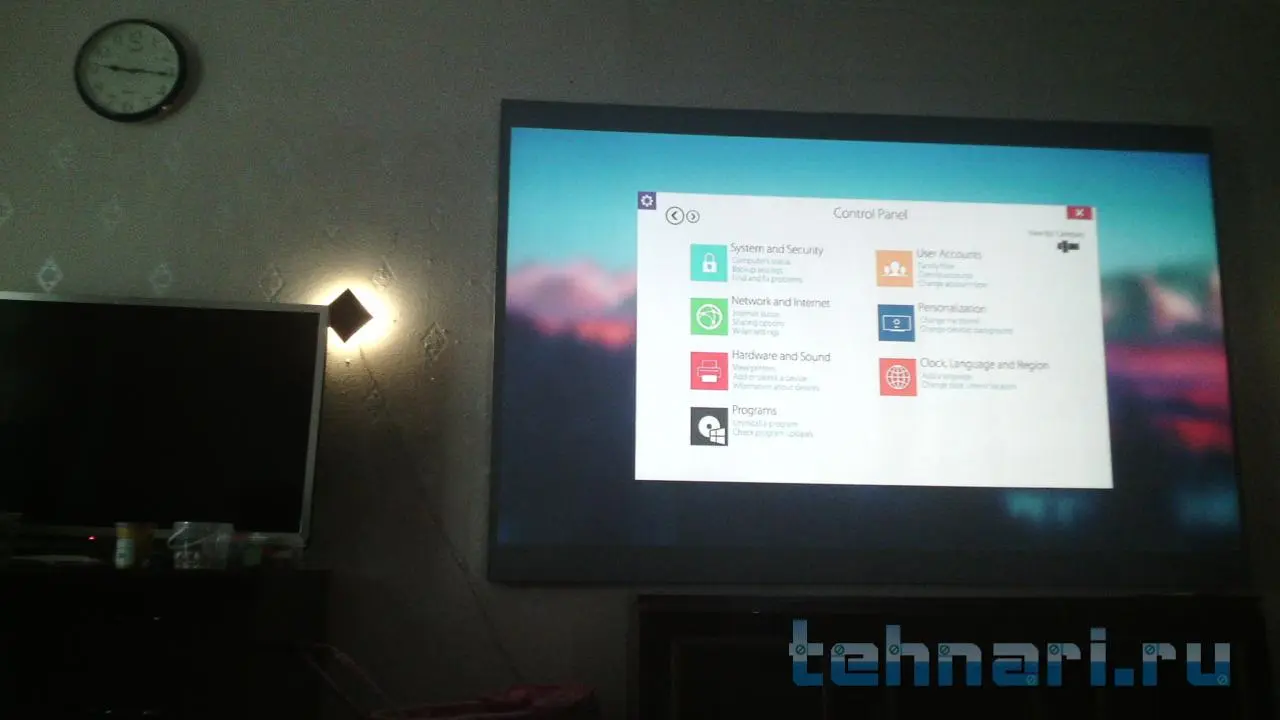

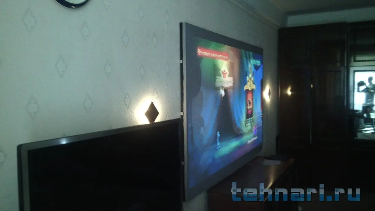

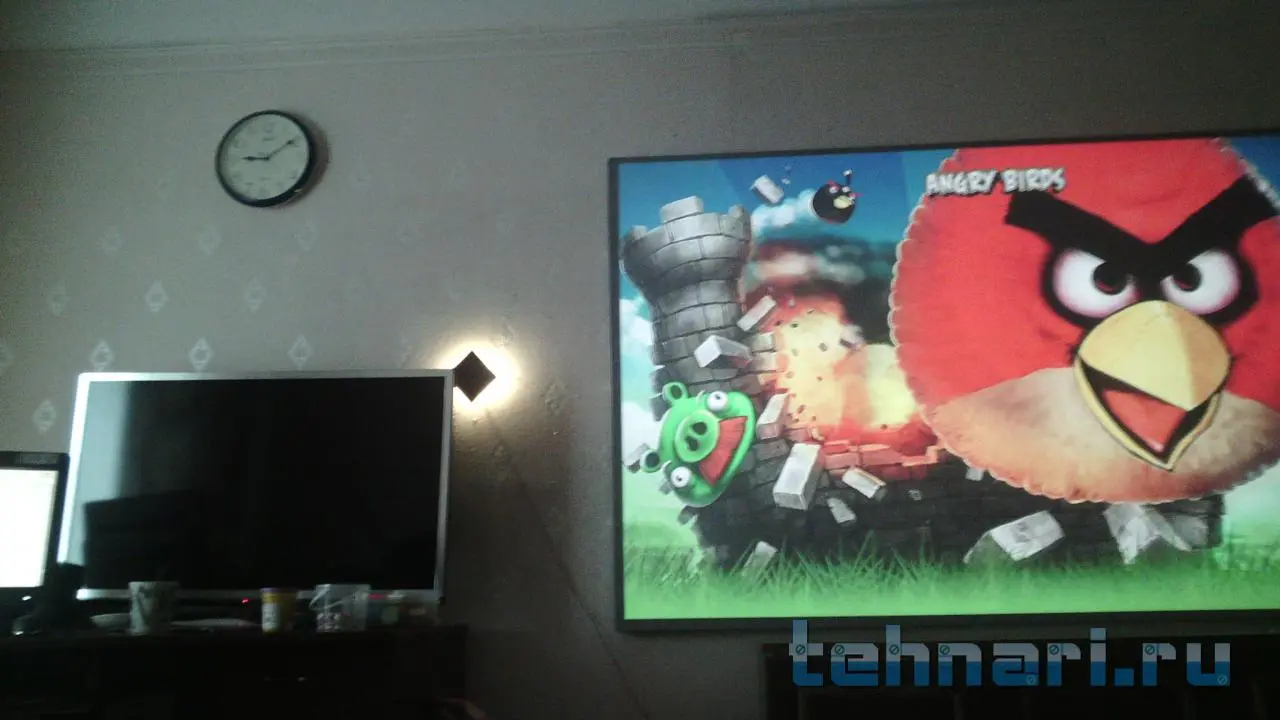

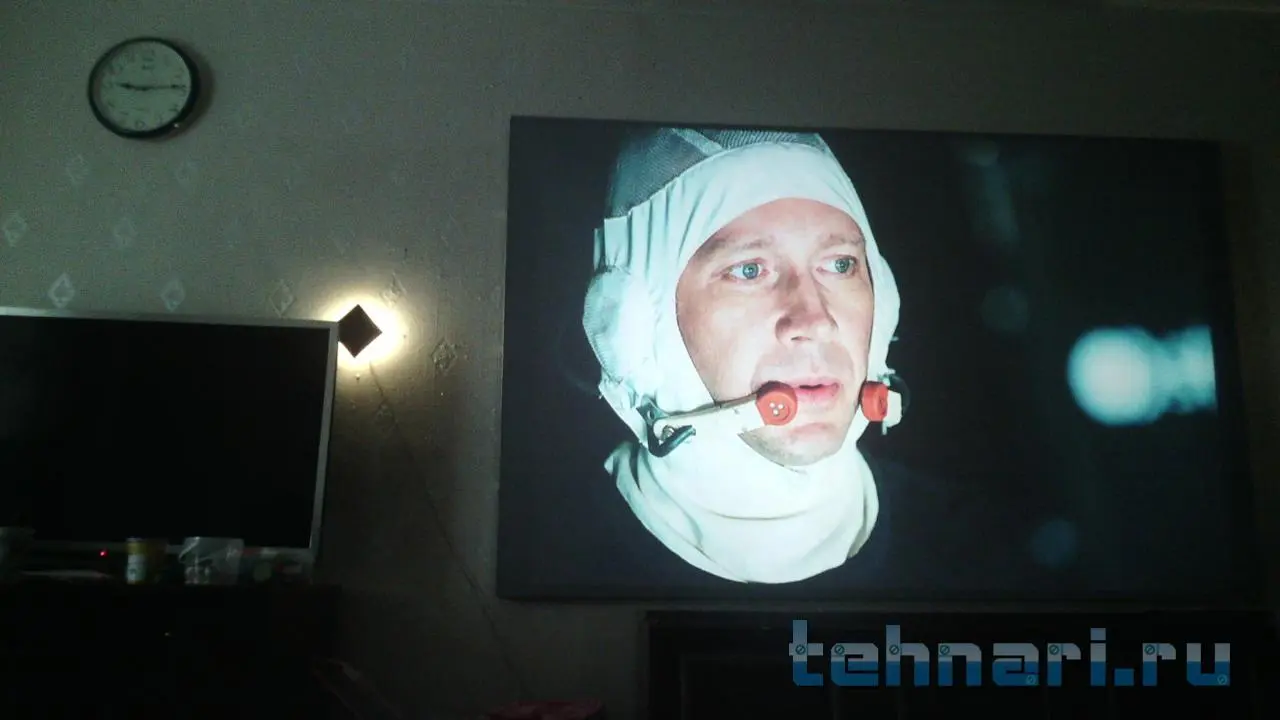

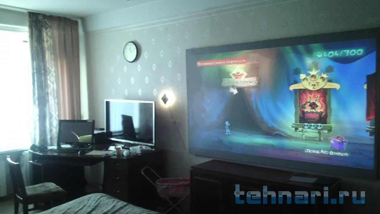

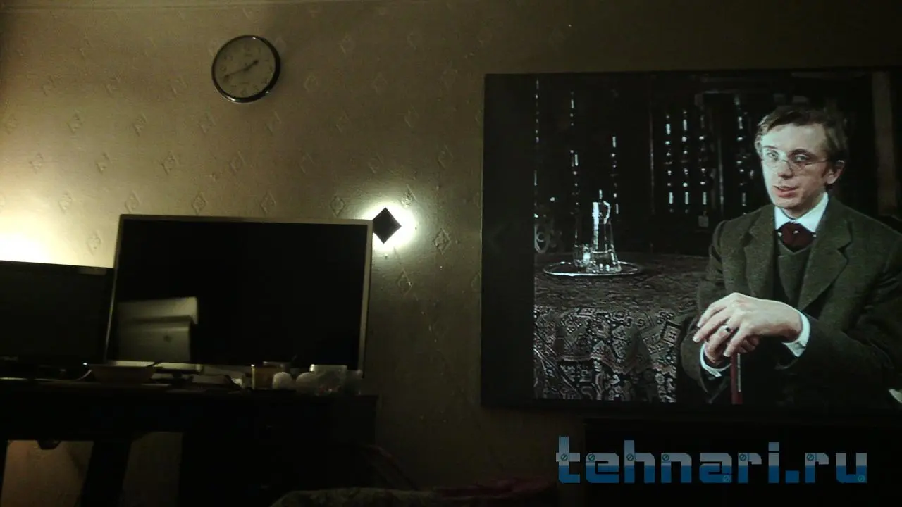

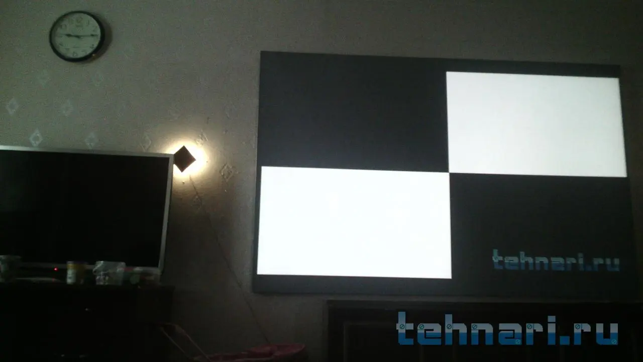

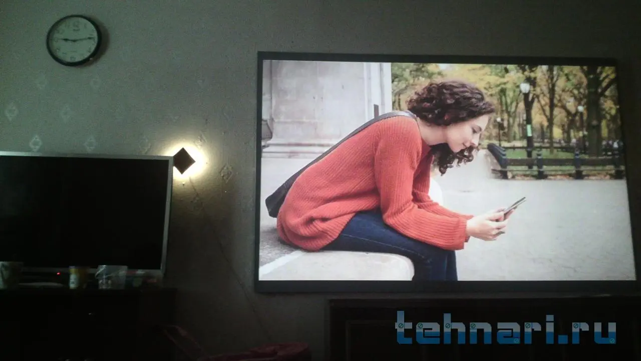

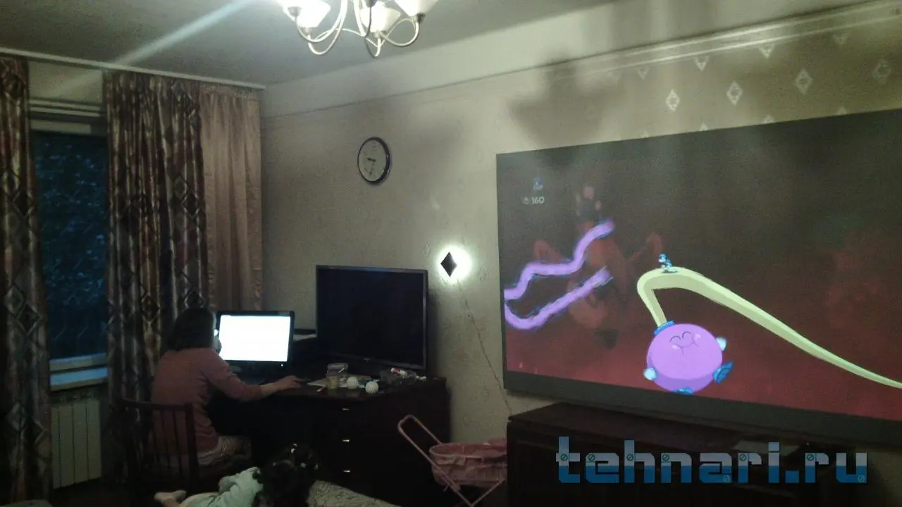

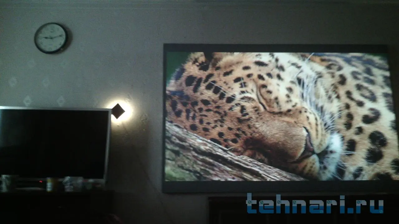

Да надо сказать что обойный клей указан в приготовленном за ранее обьеме(не в виде порошка) по этому в состав смеси вода не добавлялась и компоненты отлично смешались..Краска VGT ярко белая перламутровая так же очень концентрированная и даже не большое ее добавление дает отличный результат(и снижает расход материала) ...База(D) так же чуть разбавлена водой (в заводском виде плохо набирать шпритцем)
Вот пофоткал утром(по мере высыхания слоя до полного яркость будет увеличена..)
Пока вот так..Фоткаю на телефон цветовой балланс уходит слегка в зелень но в живую про прекрасно...

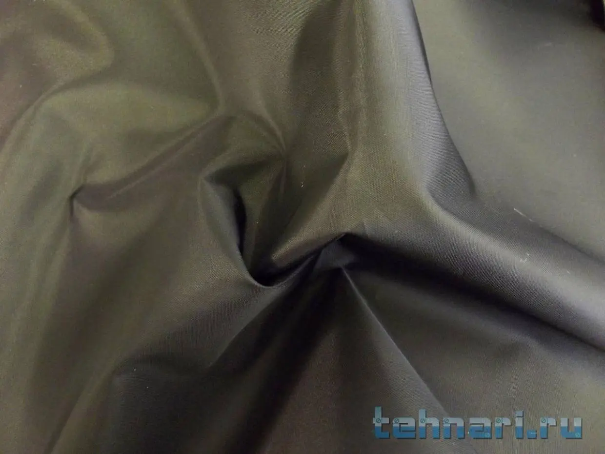

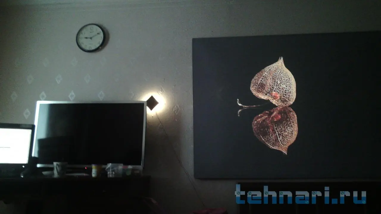

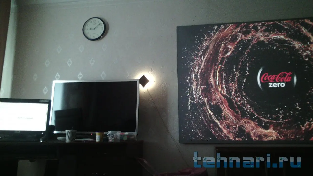

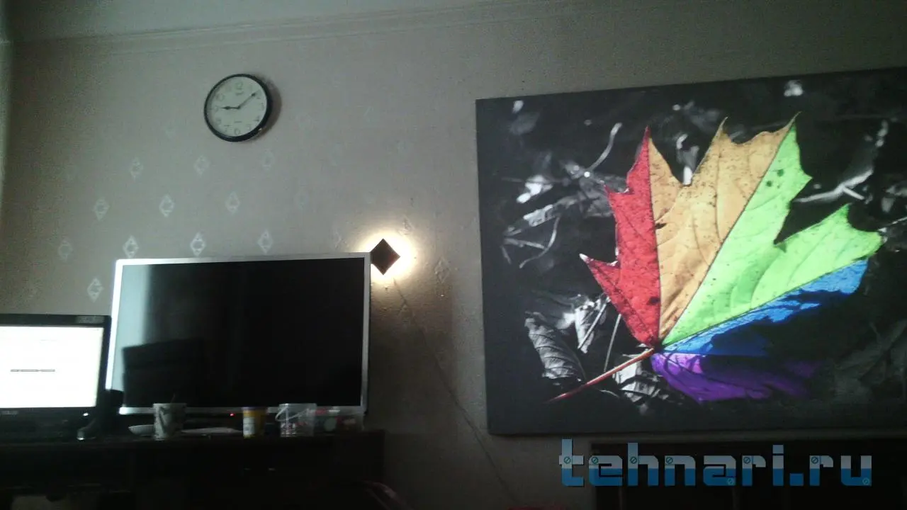

Смесь после перемешивания во виду напоминает кефир(все еще густая) ...Наносил кистью широкими мазками потом прокатывал валиком сухим. Плащевка после покрытия выглядит еще темнее как намокшая (слой получается очень тонкий и сама смесь прозрачная) Когда смесь высохла плащевка выглядит как и прежде (более светлой) и шершавой слегка на ощупь..(Как будет вести себя смесь при нанесении пульвезатором не могу проверить,мой пульвер такую густую не потянет а если разбавить то начнет стекать по экрану) Уже пробывал на пробнике..Нужен пульвер с большим давлением...Через 2-3 дня покрою повторно(пока один слой нанес) В живую выглядит прилично(на фото как виньетка видна но думаю это камера фотика виновата)

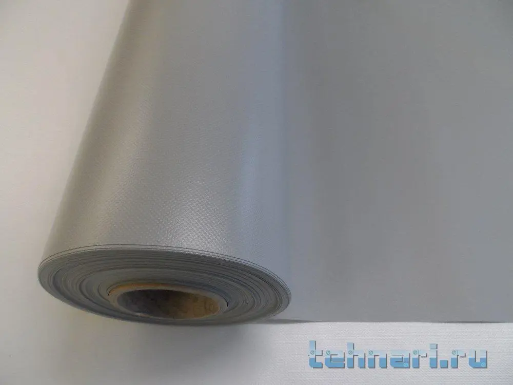

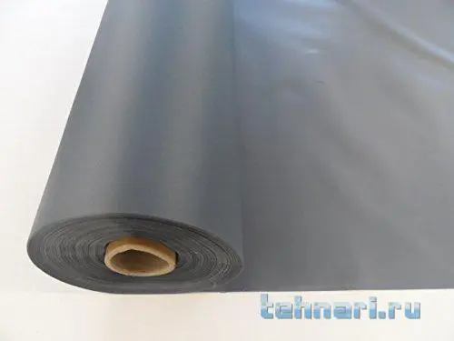

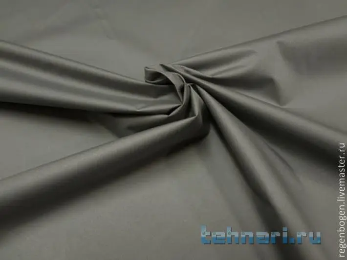

и так севодня порыскал в амазоне ткани 5 минут. и несколько нашёл хотелосьбо чтобы HCORE сравнилбы фото со своей тканью и определилбы болие подходящию.. кстате там какието маркировки как я понял 600d есть ещё там есть UV или PVC маркировки.. вот ещё статья как я понял про те самые маркировки. ещё вапрос по теме плащёвки помню обсуждалось уже название её или маркировка немогу вспомнить вы таки узнали что за ткань преобрели хотябы материал или чтото? состав?
Ткани Оксфорд. 600-ка и 420-ка (600 D PVC & 420D PVC) | Компания ЛаскерКомпания Ласкер
и вот ещё 250D
http://www.amazon.co.uk/Polyester-O...bs_201_10?ie=UTF8&refRID=1B5TZYZQKJF4CC6HB7VZ

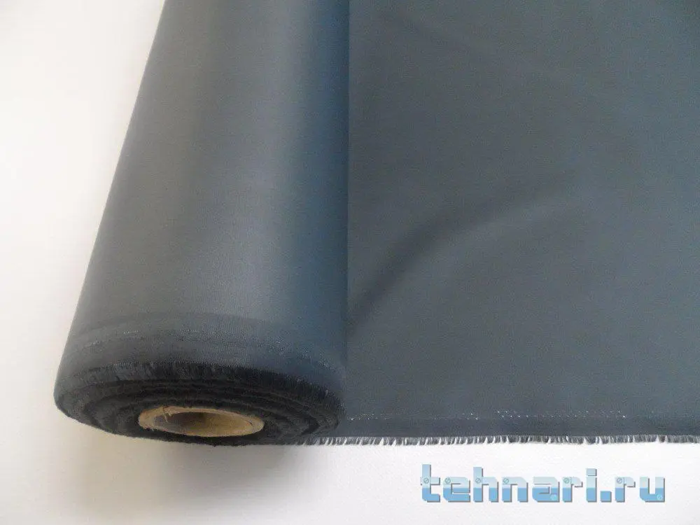

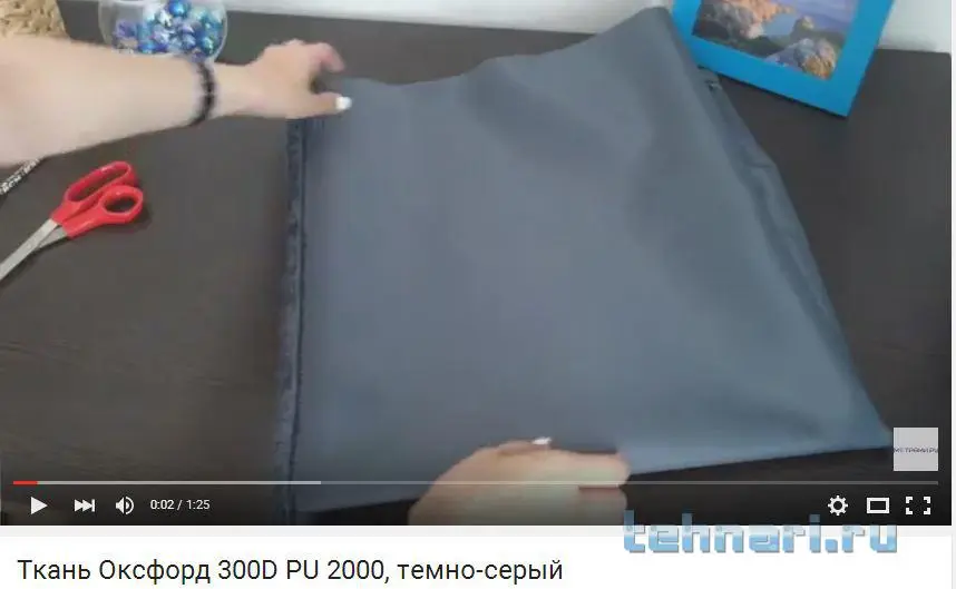

TwiN169 это бдизко как вариант-Ткань Оксфорд 300D PU 2000, темно-серый

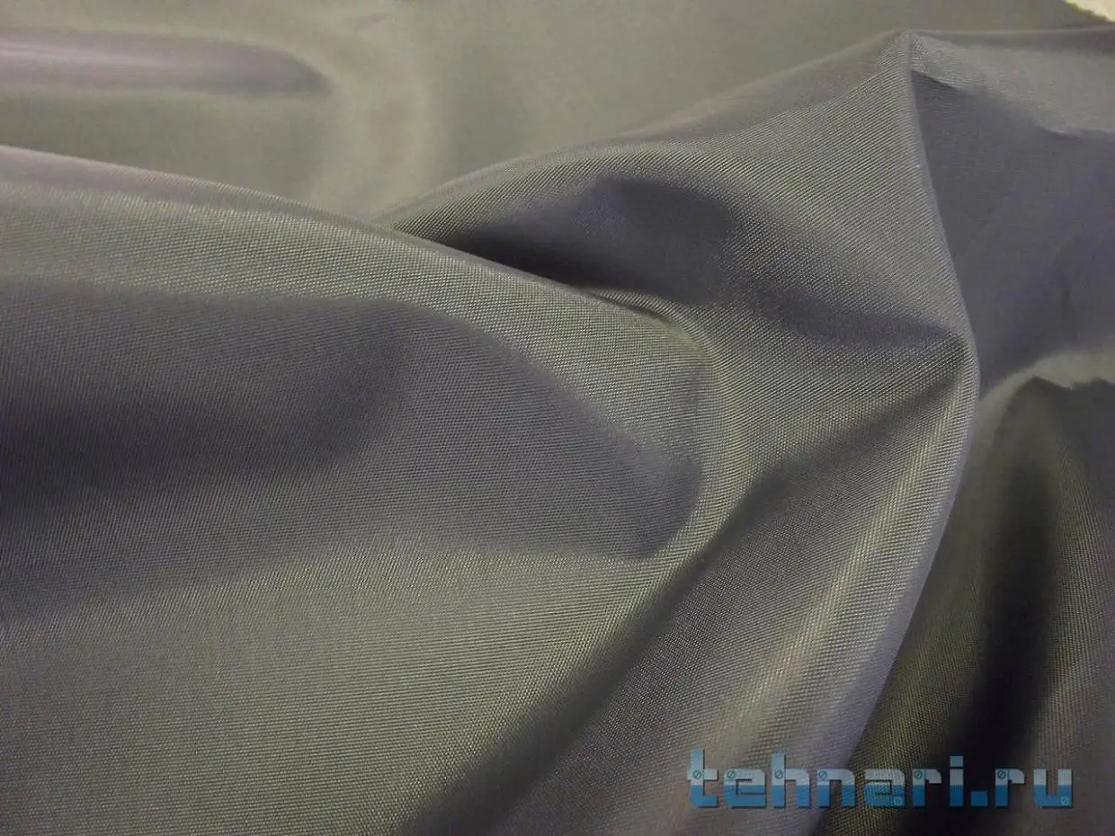

Купить Плащевка в ассортименте однотонная 2 - ярко-красный, плащевка, плащевая ткань, курточная ткань......

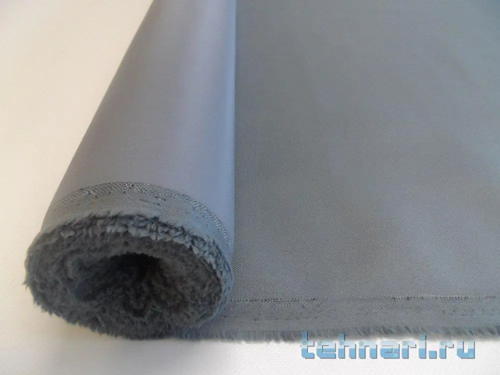

*Мой экран сделан из этой ткани . двухслойный, белый поверх чёрного.Картинка я счетаю весьма достойная,фото есть в ветке.Так же был куплен отрез этой ткани серого цвета,думаю моему китайскому проектору не хватает яркости осветить серый экран.чёрный хорош, а вот белый не белый. Интересно посмотреть проекцию на этой ткани брендовым проектором.ткань называется дюспо.
вот фото моего экрана и серой ткани

WSCC думаю имея серую плащевку Вы можете повторить мой экран -покрыв плащевку отражающей прозрачной смесью..

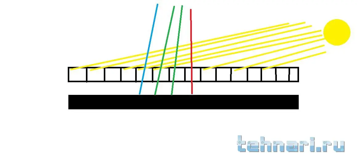

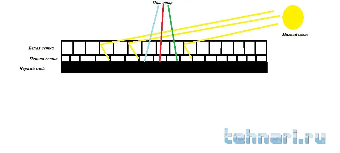

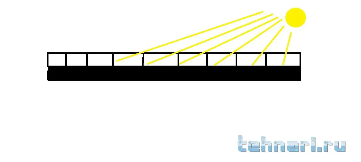

Но уверен если раздвинуть слои (темной и белой тканей) эффект с хитрым черным слоем может сработать..То есть белый слой должен быть мелкой сеткой..Но черный слой будет виден только если сидеть на против экрана,под углом белая сетка сольется и экран будет казаться просто белым..Но и свет не попадет между ячейками под углом так можно получить более глубокий черный при не большом боковом освещении..Если слои находятся в плотную друг к другу они почти одинаково будут засвечены..
Вот такая будет разница если слои раздвинуть..Расстояние 5мм на черный слой по кромке приклеить резиновый уплотнитель для окон(для окон) продается в рулоне..а поверх натянуть белую ткань сетку...
