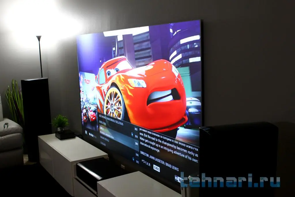

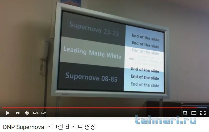

Давайте присмотримся к демонстрации топового экрана...
DNP Supernova ??? ??? ?? - YouTube
''В отличие от обычных экранов, которые отражают рассеянный свет, экраны DNP Supernova улучшают качество изображения за счет концентрирования и усиления светового потока непосредственно от проектора, а рассеянный свет, падающий под другими углами, поглощается.
Фокусировка светового потока от проектора возможна за счет технологичной структуры полотна экрана. Экран Supernova состоит из 7 слоев, формирующих оптический «сэндвич», который в разы повышает качество изображения. Картинка на экране получается чистой, контрастной, с насыщенными цветами и не вызывает напряжения глаз, а сам экран при внушительных размерах вплоть до 120" имеет элегантный, стильный дизайн.
Экраны Supernova являются экранами прямой проекции, но при этом совмещают в себе преимущества сразу двух проекционных технологий:
прекрасное качество изображения систем обратной проекции;
минимальное занимаемое пространство и простота установки. Все что Вам нужно - это лишь закрепить экран на стене, установить проектор и наслаждаться результатом!
Экраны Supernova достигают 100" при формате 3:4 и 120" - при формате 16:9. Они совместимы со всеми типами LCD, DLP и LCOS—проекторов и имеют идеально ровную затемненную глянцевую поверхность.''

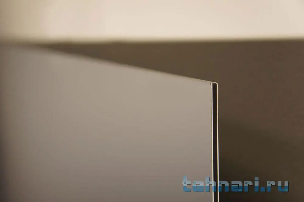

в этом тексте меня зацепил момент ''Экран Supernova состоит из 7 слоев''...интересно,что имеется в виду,из чего состоят эти 7 слоёв....
Если например красить по рецепту DDREDDa и при этом учитывать основу на которую наносится краска,то мы тоже получим 9 слоёв,основа+базовый слой 3-4,отражающий 3-4....не верится,что у них каждый слой из 7 чем-то отличается от предыдущего.dnp-technology.webp
ну там будет что то типа
1)Темный
2)Белый полу прозрачный усиливающий
3) Слой микро жалюзи (теперь я понял что они сто пудов у них есть)
То есть у них явно ограничена именно высота экрана, значит отсекается рассеянный свет сверху и снизу.
4)Матовый рассеивающий
5)глянцевый
Ну парочку ещё не придумал :))

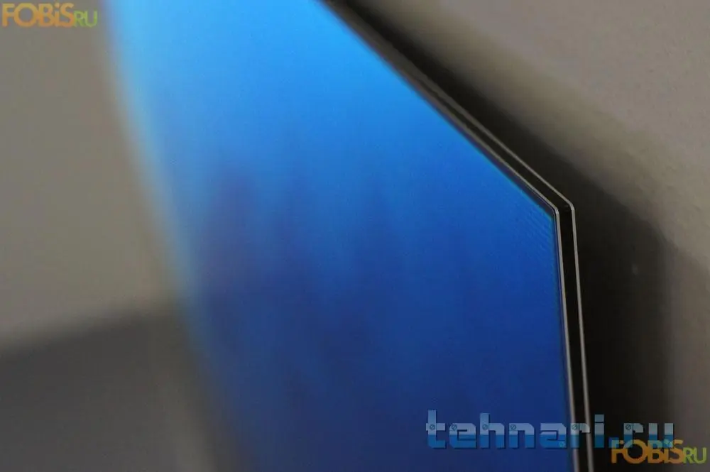

DDREDD в начале темы Вы интуитивно верно смешивали чернила для принтера именно CYM..При перемешивании дают почти чёрный(только поглощающий основные цвета R G B(по этому этот слой не отразить вообще картинку..)и контраст станет выше(но этот слой должен быть дальше от отражающего...Посмотрите на фотку DNP у них видно два слоя и между ними прозрачный слой толщиной 4-5мм..Присмотритесь..

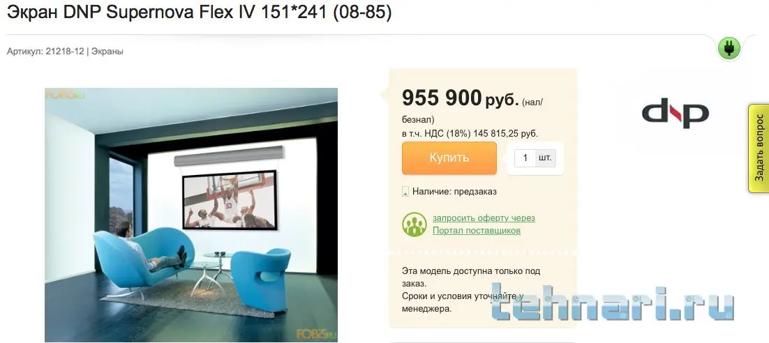

интересно...интересно))) просто видя цену вопрос на счёт:''что это у вас там за слои ребята,что ценник с 6-ю нулями?'' напрашивается сам собой=)Снимок экрана 2015-08-15 в 16.46.09.png.webp может они в каждый слой алмазы с платиной добавляют)
DDREDD Вас тоже тема с жалюзями цепляет...(кстате сетка ту же функцию выполняет..)
Ну не совсем ту же, но даже если и так то она это делает со всей сторон, что уменьшает угол обзора как по вертикали так и по горизонтали, а микро жалюзи горизонталь не затрагивают - тем и привлекательны.
Вот примерно смысл (не помню выкладывал ли я когда то это видео)
Да барыги они ...(нано супер супер..) Как показали опыты нет там не алмазов не нано покрытий..Элюзия облачённая коммерцией..Для людей не посвящённых в тему выглядит как магия..(а наплести про супер технологии...) Парни мы же технари!!! Разберемся с жалюзями..Уже писал но повторяю что сетка не должна быть квадратной ячейкой(отсюда и будет разница вертикального отражения и горизонтального отражения..Прямоугольная форма ячейки ..короткими сторонами снизу и сверху..Подумайте..
Да я думаю это просто рамка, и кстати на цветной фотке видна некая решетка.
Я тоже когда первый раз увидел ценник, подумал что с такой диагональю точно можно телек купить.

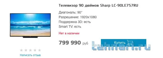

вот например телек с диагональю 90 и за 800 000 тр я получаю супер картинку,встроенный не плохой звук,wi-fi и другие прелести...другими словами экономлю 300 000,а на выходе всё гораздо лучше,чем экран почти что за 1000 000 р+проектор+акустика,поэтому на мой взгляд в чёрном экране есть смысл либо в бюджетном самодельном либо в покупном,но в пределе 50 000 р максимум.Снимок экрана 2015-08-15 в 17.46.36.png.webp

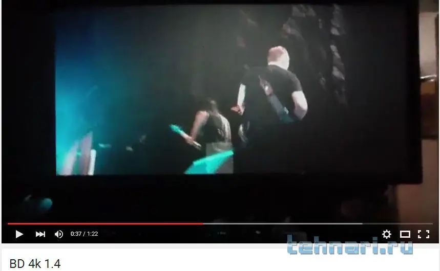

Ну начнём с того,что на этом форуме есть для всех очевидная истина:''Качественный чёрный экран показывает лучше чем любой белый вне зависимости от того какой проектор''... Вообще белый экран это уже устаревшая технология,которая со временем просто исчезнет или займёт своё место в самом бюджетном сегменте для специфических задач.Просто потому что в качестве изображения серьёзно проигрывает телевизорам,а они в свою очередь только дешевеют,а диагональ всё увеличивается и увеличивается...Поэтому нужна картинка сравнительно не хуже и только чёрный экран в состоянии это дать...
