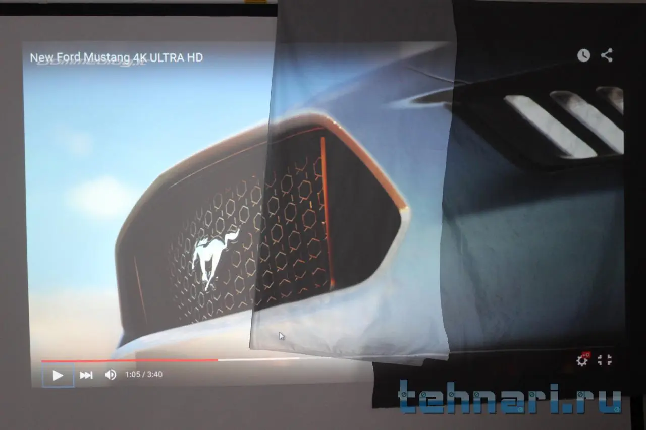

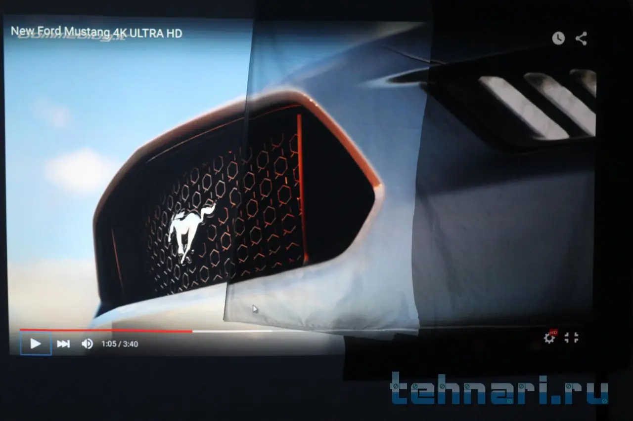

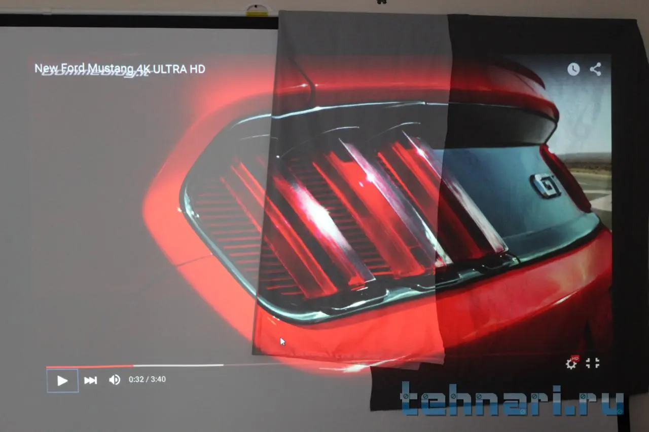

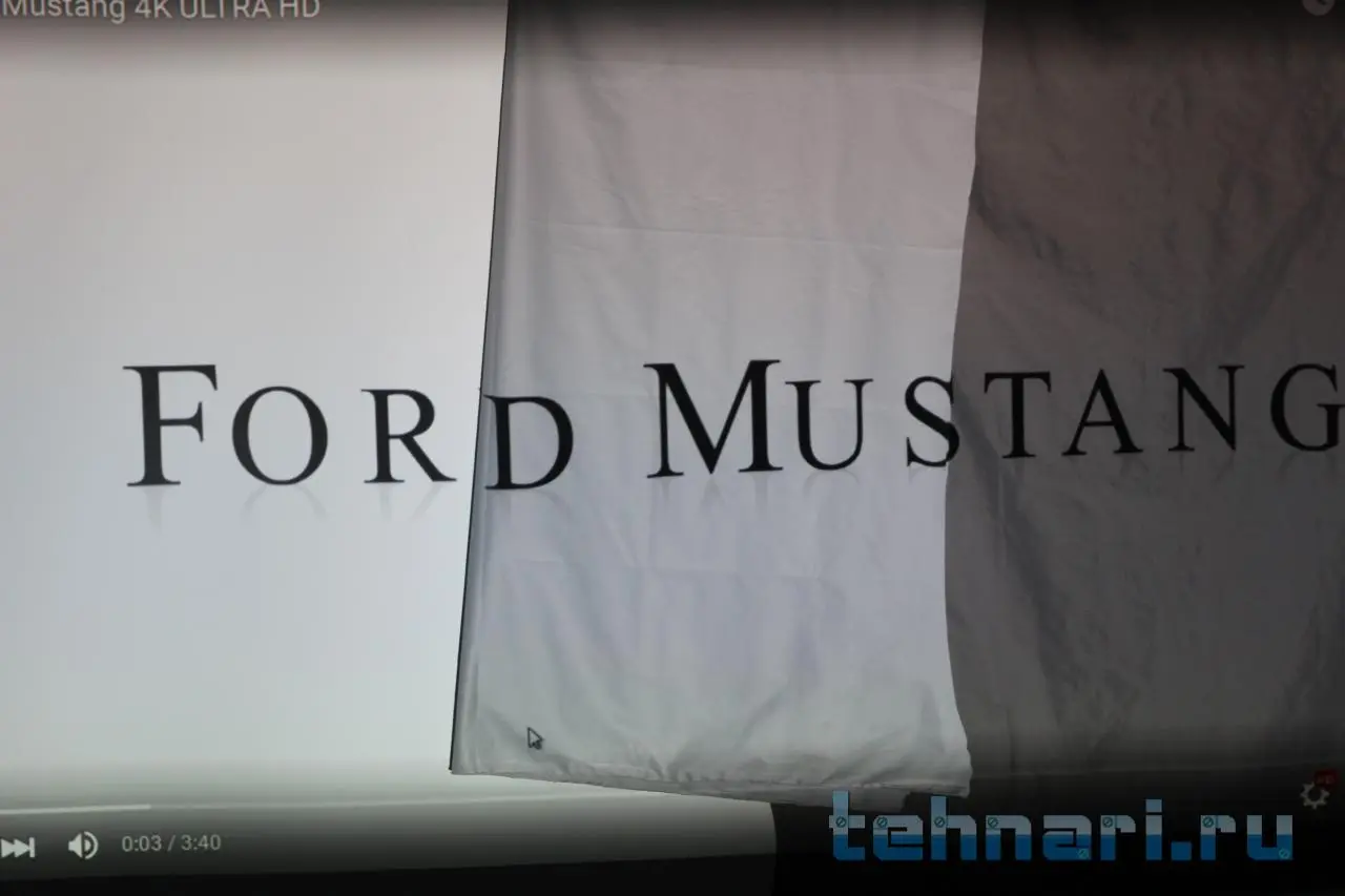

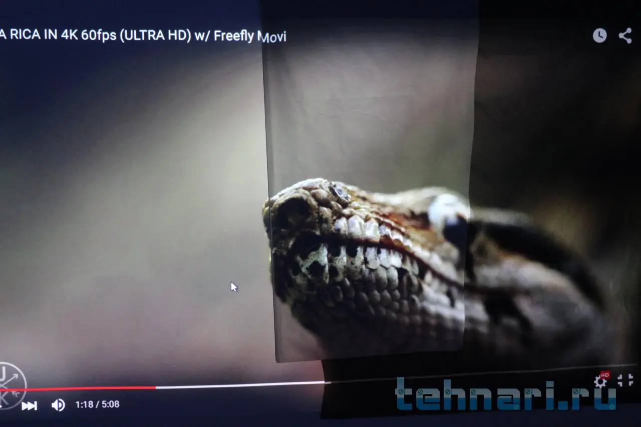

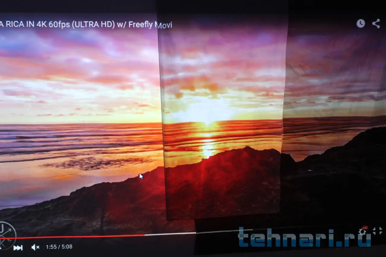

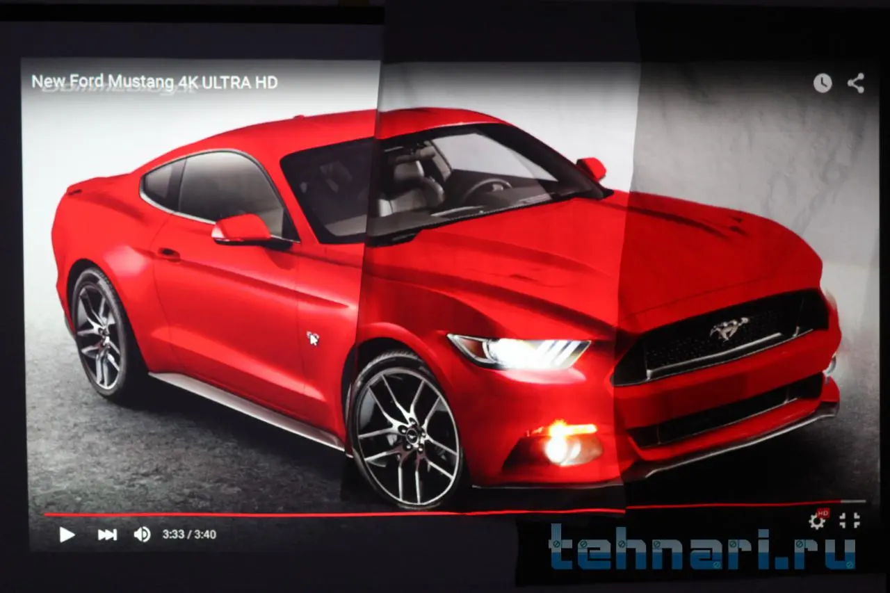

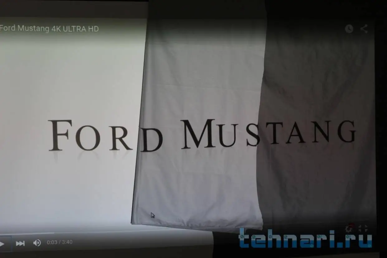

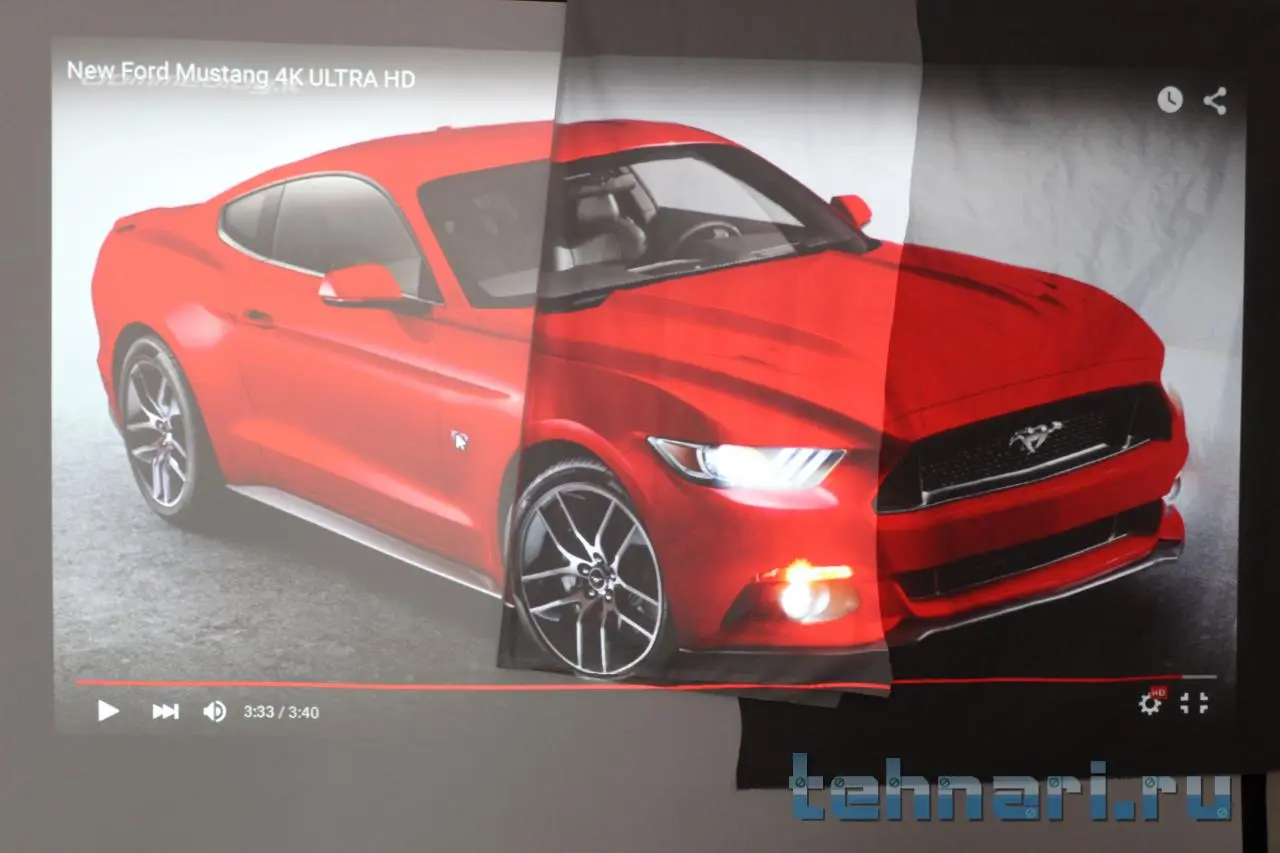

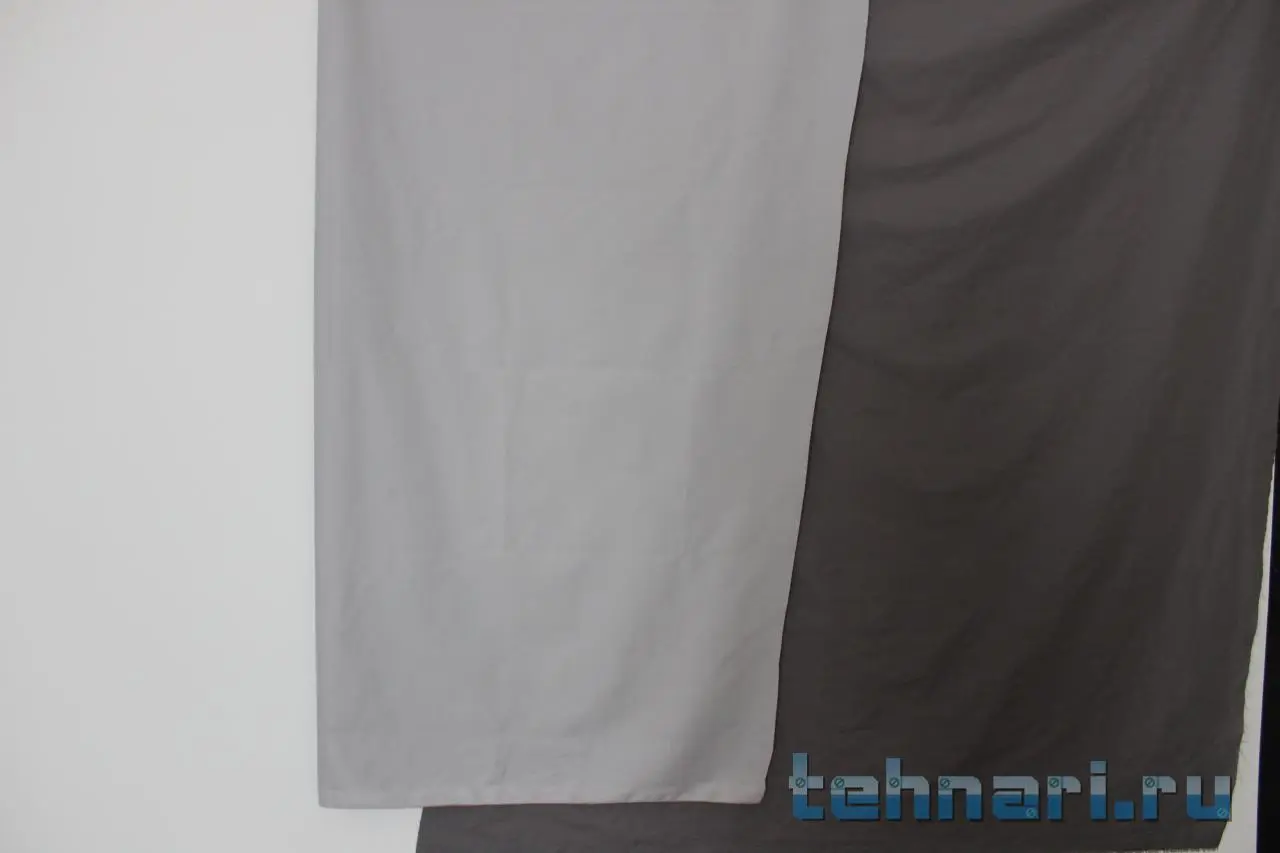

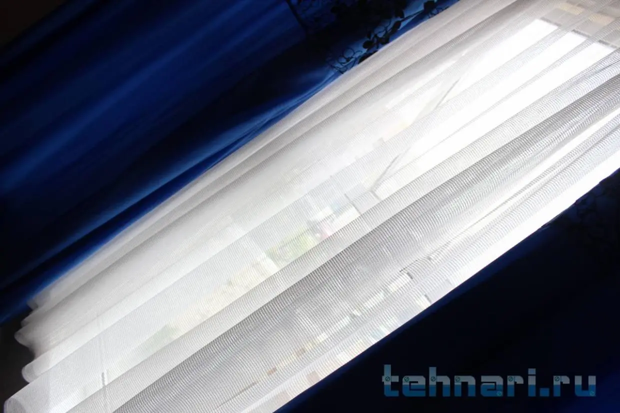

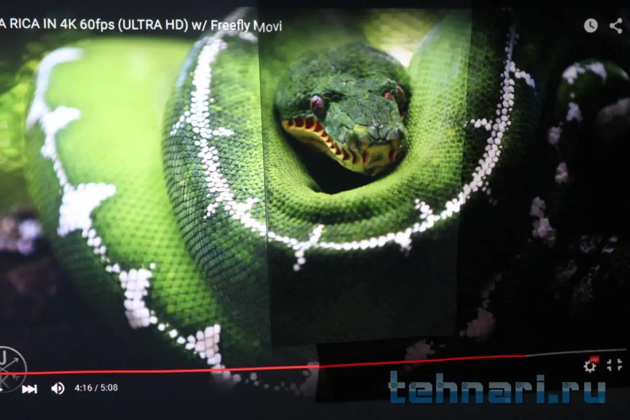

и так севодня пришли три ткани одну из них отлажил в сторану так как неподходит две из них повесил на основной обычный белый. и вот фото с открытыми шторами и закрытаами, окно прямо на протиы экрана..
ваше мнение ?
если надо могу снять видео или другие картинки , а пока так для сравнения.
на видео конечно лутше всё понять но куда его залить нзн, у меня нет акаунта на ютубе.. могу зарегатся, или может кто знает куда ещё можно залить?

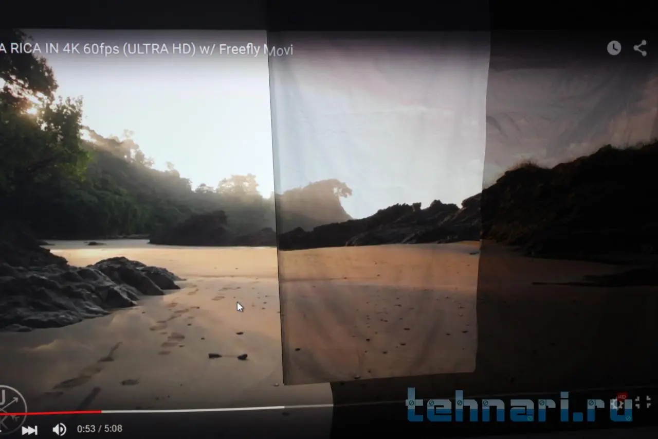

Не забывайте что проектор перенастроен на теный экран..по этому уровень белого бесполезно сравнивать на белом листе он будет пересвеченным( и по этому ярче)

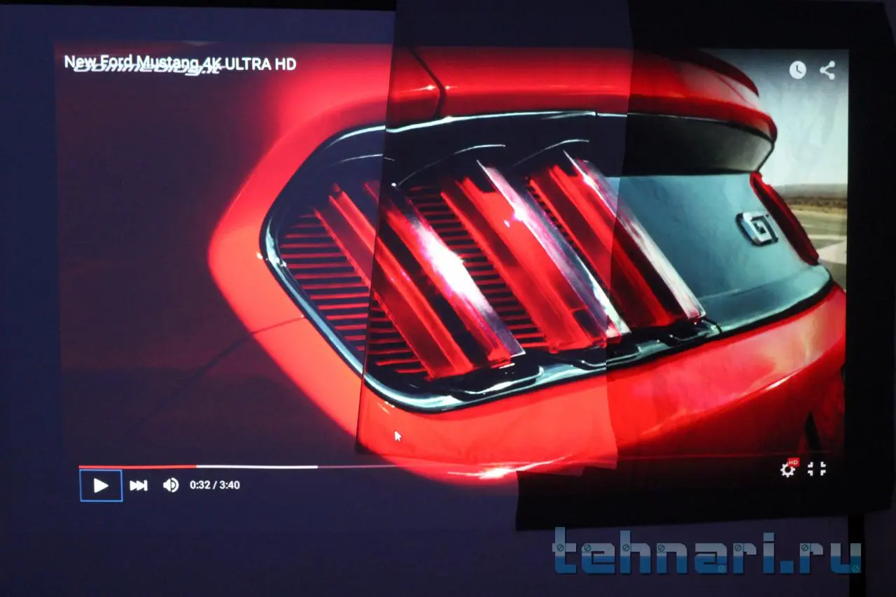

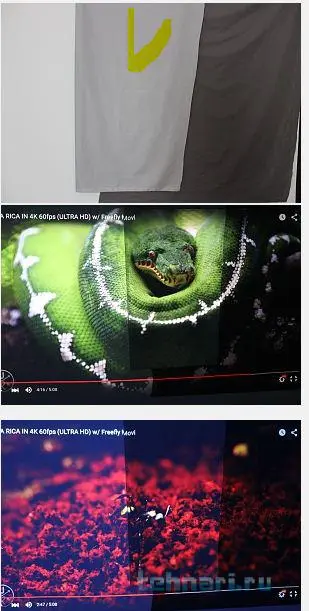

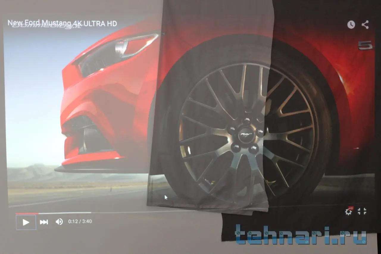

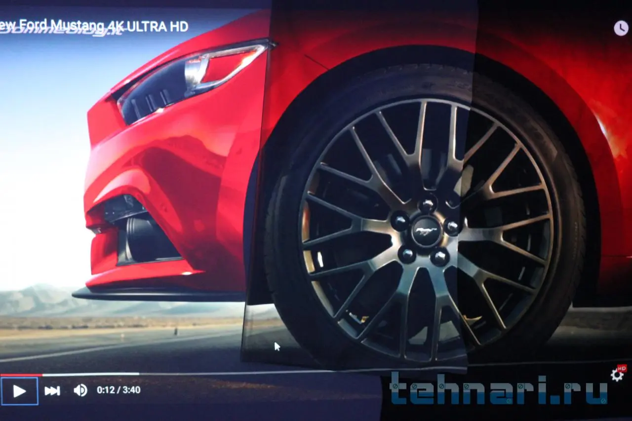

вот ещё несколько фото, присутствует синий оттенок , так как шторы синий..

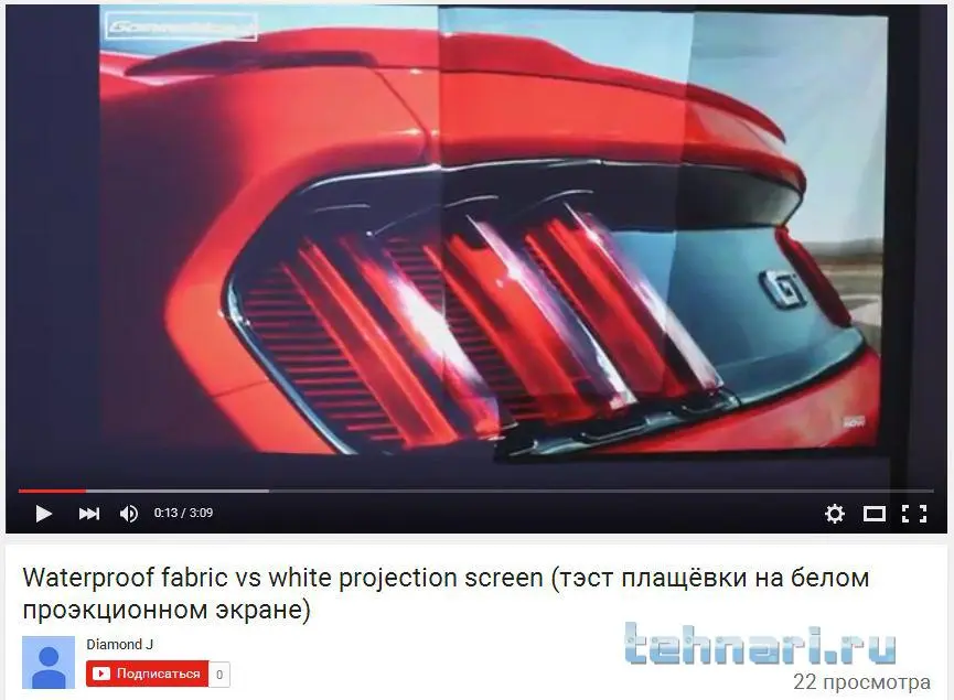

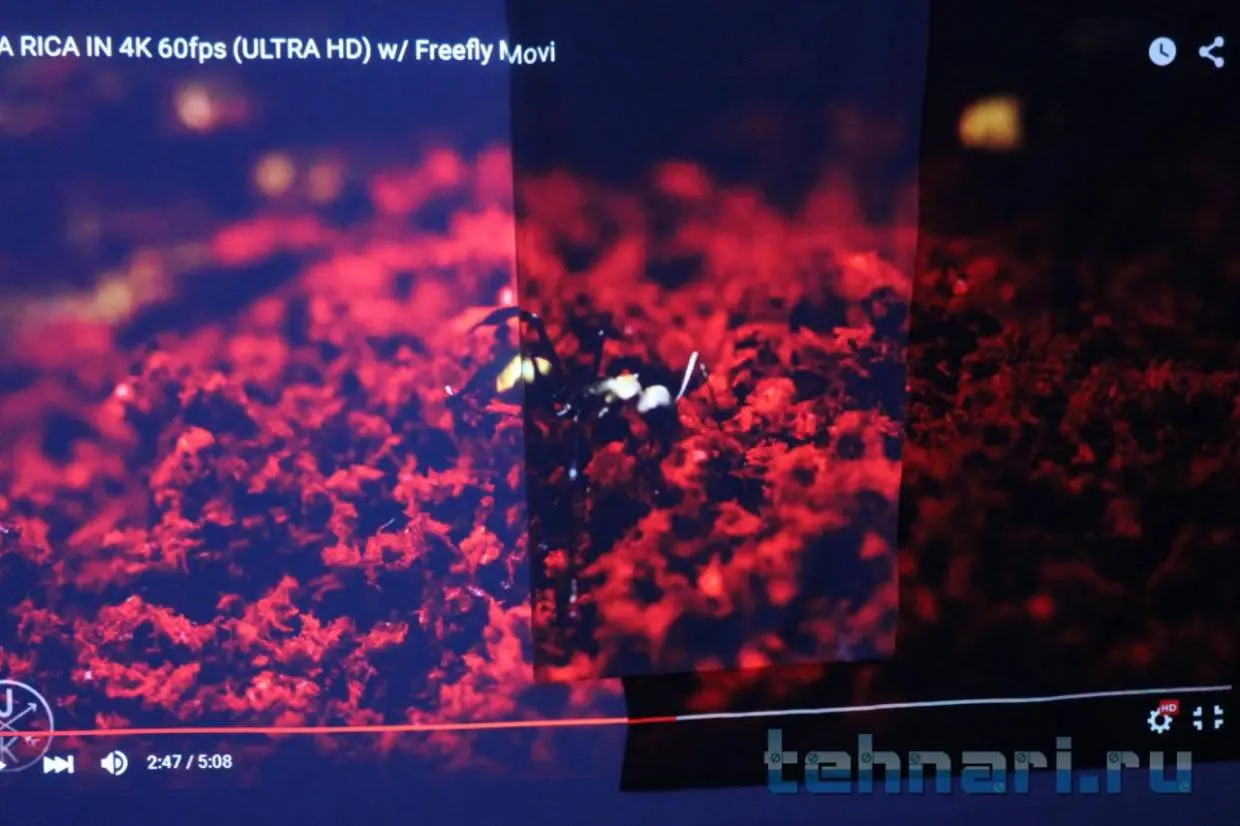

добавил видео, синий оттенок на основном экране из за синих зановесок..
прошу прощения за постороние звуки, не думал что мик у фотика такой чувствительный..
https://youtu.be/FKgK0FgJkfg
Очевидно,что на данный момент есть смысл оставить ткань,которая посеридине и сделать из неё основной экран,появился хороший чёрный и немного снизился уровень белого,но ради такого чёрного это того стоит))
В общем основной экран у тебя есть,поздравляю!:wo:))) Пока будешь смотреть на нём и экспериментировать с красками или другими тканями в виде образцов если конечно сама тема заинтересовала и хочется пробовать дальше:bsod:
есле не будет лень и найдётся достаточно свободнова времени, возможно попробую нанести слой как у HCORE из таво что смогу найти тут, на ткань которая потемнее. в любом случии я не стремлюсь к дневному просмотру вполне устраевает закрыть шторы днём , ткань это дешево и просто, ещё один кусок должен прити проверю как придёт и выложу сравнение.

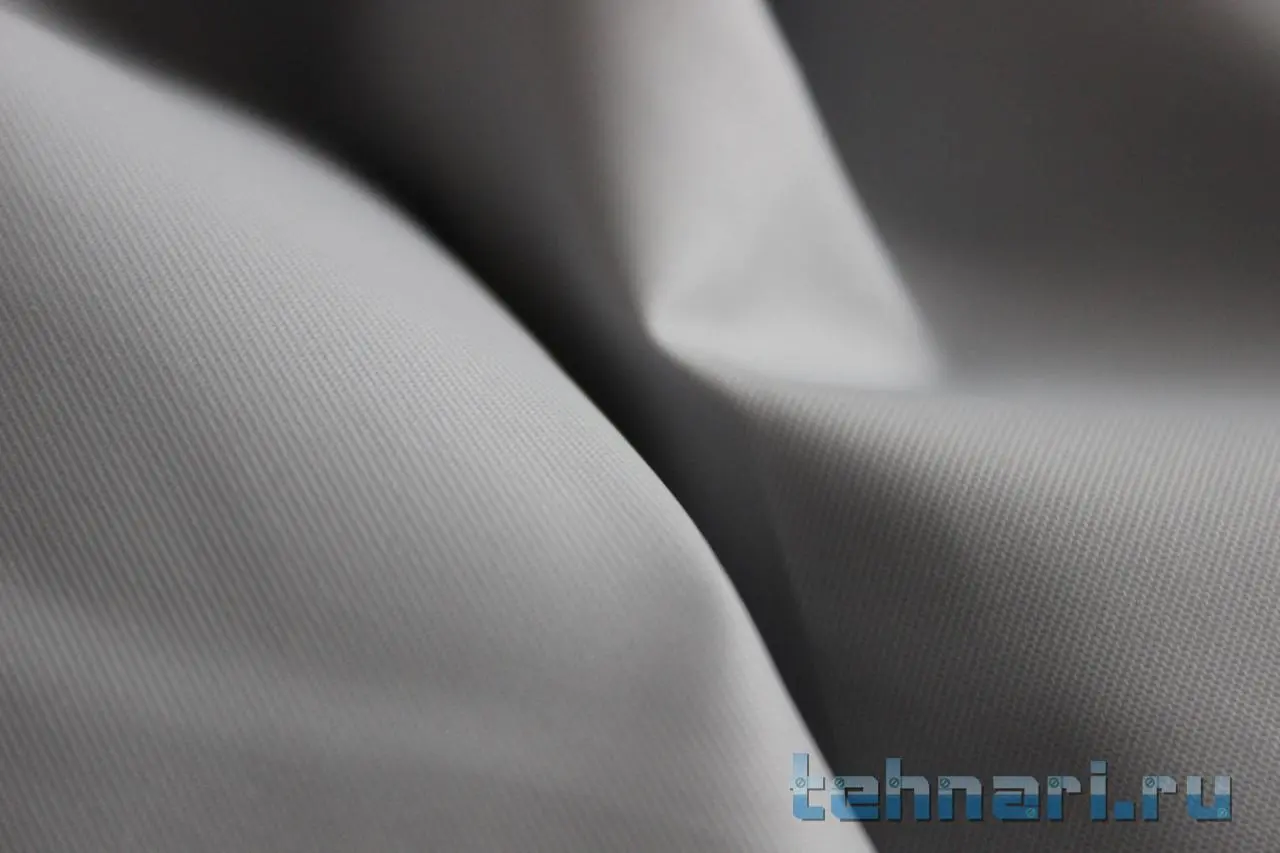

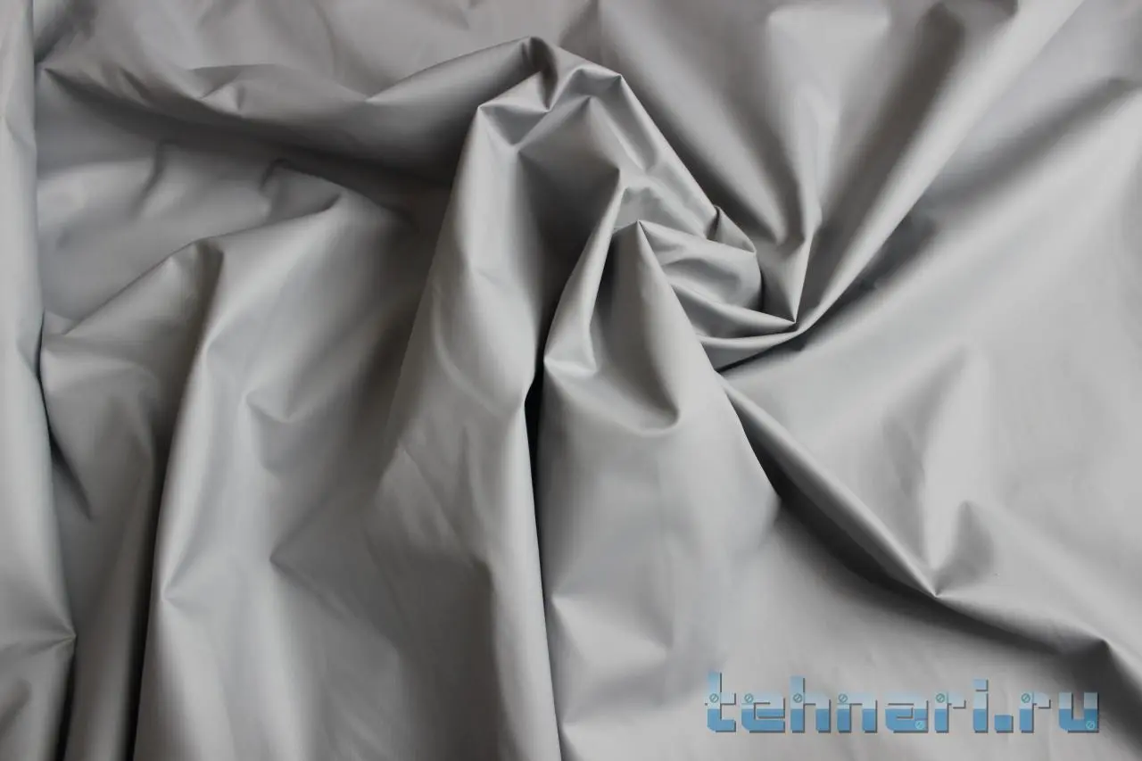

TwiN169 Вот этот отрез ткани выглядит вполне хорошо..А покрыв смесью Вы поднимете уровень белого не ухудшая уровень черного...Крепить ткань на прозрачный двухсторонний скотч..

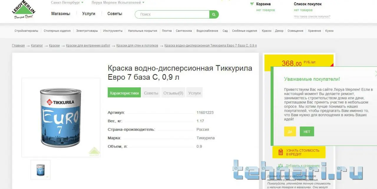

aromail спрашивайте Basa(C) от Tikkurila...она менее матовая но есть Ultra Matte(прозрачная)
Сравнения Basa(C)и(D)я делал почитайте..
Клей и другой фирмы подойдет (прозрачный для флизелиновых обоев и текстильных(тканевых)обоев ...(200-300 руб)пачка

По материалам все просто..Берете банерную ткань плотную(что бы волнами не пошел..) Поверх банерной ткани пристрачивается (на швейной машинке)плащевка серая (тон серого зависит от мощности проектора..) Так Вы получите полотно экрана при просмотре с рассеянным освещением(свет в помещении не должен светить на полотно экрана,тут над светом тоже подумать нужно..)
Далее лицевую сторону экрана(плащевка серая) наносите слой(слои) отражающей смеси..Компоненты думаю без проблем купите в Москве..Состав смеси густой как кисель(подумайте чем наносить на такую площадь экрана) я наносил валиком раскатывая пока слой перестает быть светло белым и становиться прозрачным..Потом сушите не менее суток(лучше 3-4) И можете наносить следующий слой..Так же подумайте о креплении к стене Вашего экрана..(натягивать или на раму из дерева)

aromail спрашивайте Basa(C) от Tikkurila EURO 7(Matte), и EURO 4(Ultra Matte)

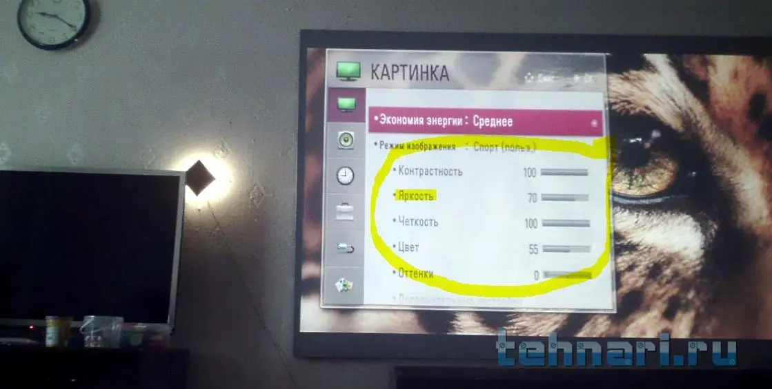

flyuck цвет экрана зависит от степени яркости освещения(в слабом рассеянном свете будет выглядеть почти черным при более ярком освещении будет серым)
Проекторы калибруют по белому экрану (яркость 50% и контрастность 50%)
Указанные паспортные характеристики у фирм разные и скорее всего проектор имеет большой запас ...(но у совсем китайских может быть и ниже заявленных..):tehnari_ru_509:
