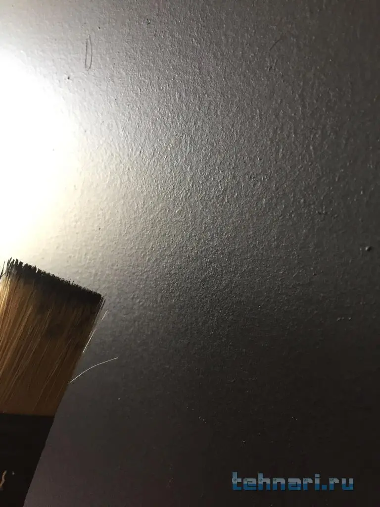

two-ya спосибо конечно,но я краску купил и образцы выкрасил,жду когда просохнут. Хочу сказать про покраску пульвером,для такой краски нужен" строительный" пулик,с огромной дюзой.т.к смесь получается очень густой.при её разбавлении до приемлимой вязкости, слой положеный на ткань очень тонкий и
состоит процентов на 90 из воды и таких слоёв надо штук 10 что бы получить слой как от кисти или валика. И как я и предполагал при покраске пульик начал плеваться ,т.е.распыл как бы в норме но на поверхности образовывались капельки размером до 1 мм примерно. two-ya вы какой краской красили?каким краскопультом?какой у вас проектор? И если не затруднит фото ващего творения.

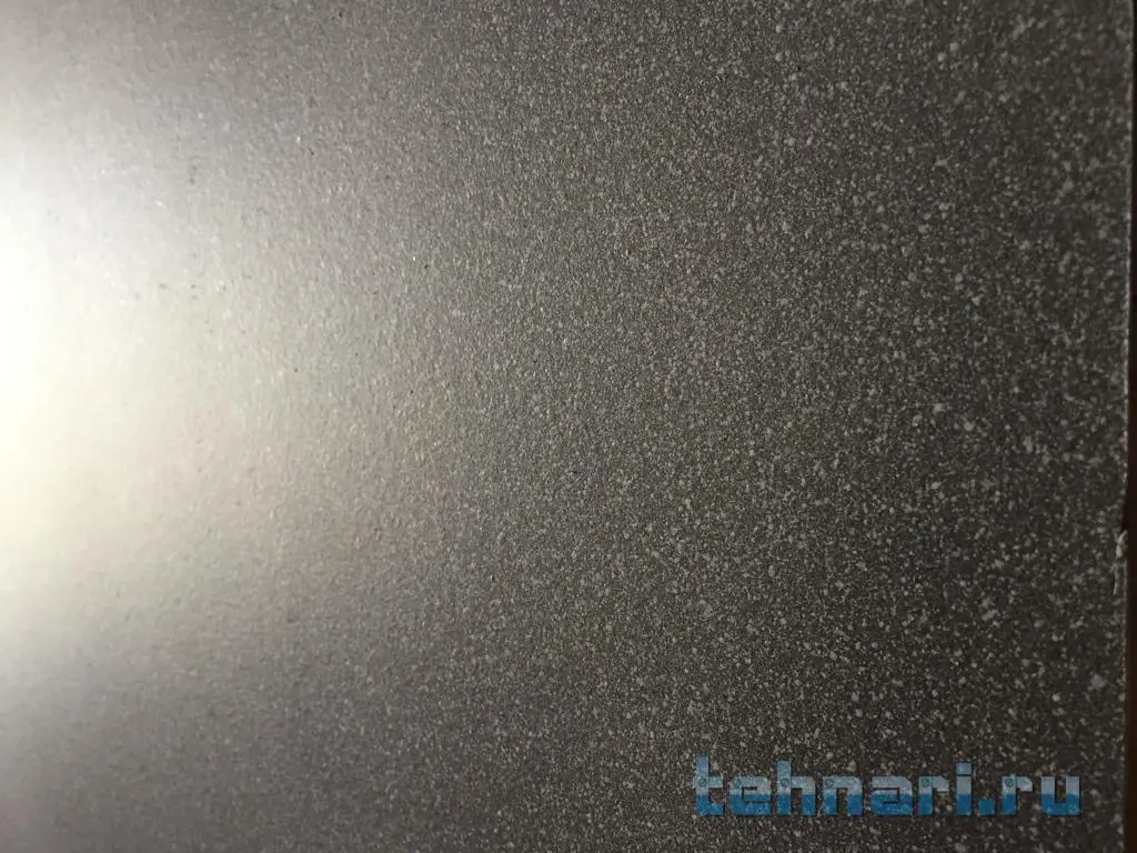

Я красил HVLP Wagner 550, набор красок был как из предыдущего рецепта HCORE.
Тккурила гармония база С, DULUX 3d WHITE с мраморной крошкой, Радуга Silver (осталась одна маленькая банка новая), и смесь из гуаши Луч.

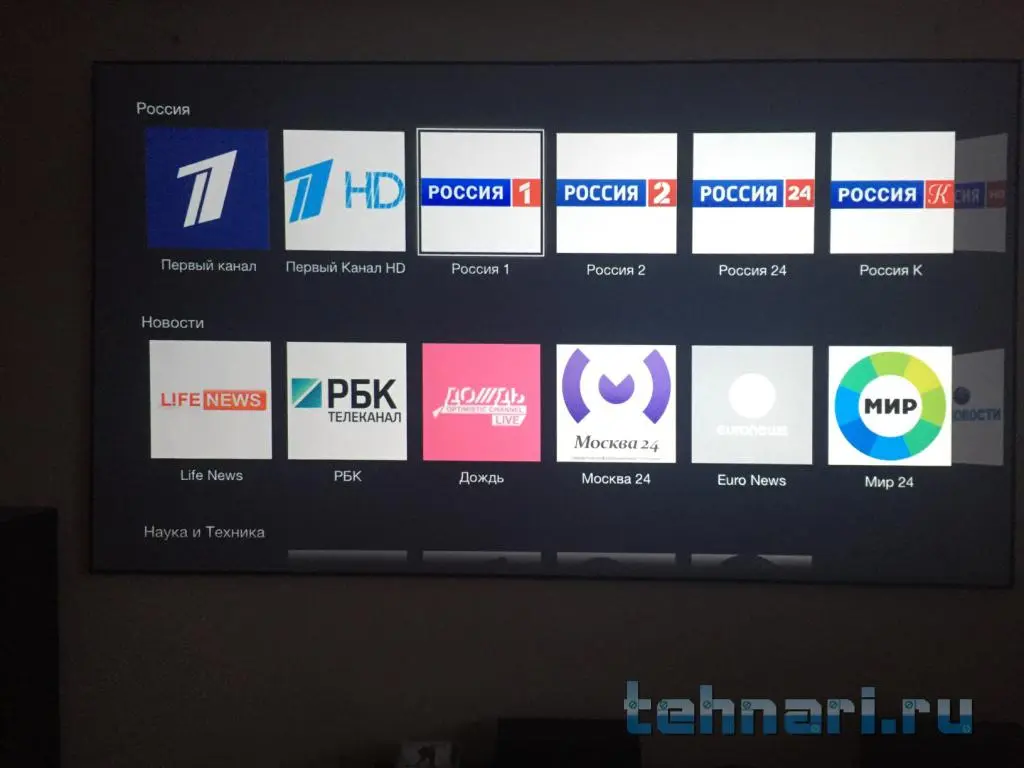

Мой экран из листа ПВХ, не из ткани. Фото вот:
IMG_8865_1024.webpthumb_IMG_9860_1024.webp ^^^фото ночью^^^
фото днем
Раньше выкладывал отчет сборки, там есть еще фото.
Проектор - Epson TW5200

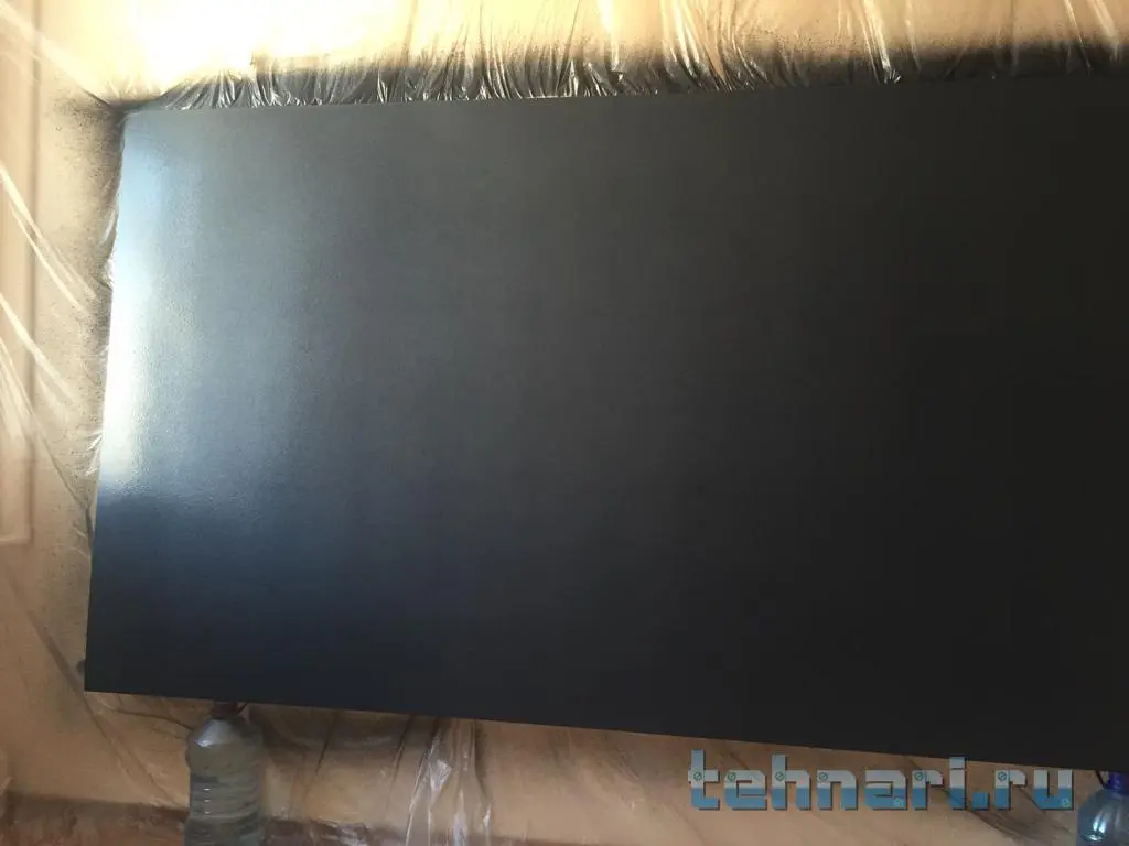

Первый слой валиком, потом краскопультом. В моих предыдущих сообщениях есть больше фото процесса :)
Ну да весьма достойная картинка. Увашего пулиика какой размер сопла?
Если интернет не врет, то у одной насадки 2.5мм, у другой - 1.8мм
Первый черный слой валиком у меня вышел ужасно :) В клеточку.
Краскопультом потом это вроде убралось (слоев 5 вроде нанес). На последней фотографии пошел первый слой светлой смеси.

two-ya судя по фото капельки есть и на вашем экране. мои образцы подсохли капель не видно,это видио не проблема просто краска на водной основе так ложится. Я сделал подсветку за экран ,как и хотел , помоему неплохо получилось.

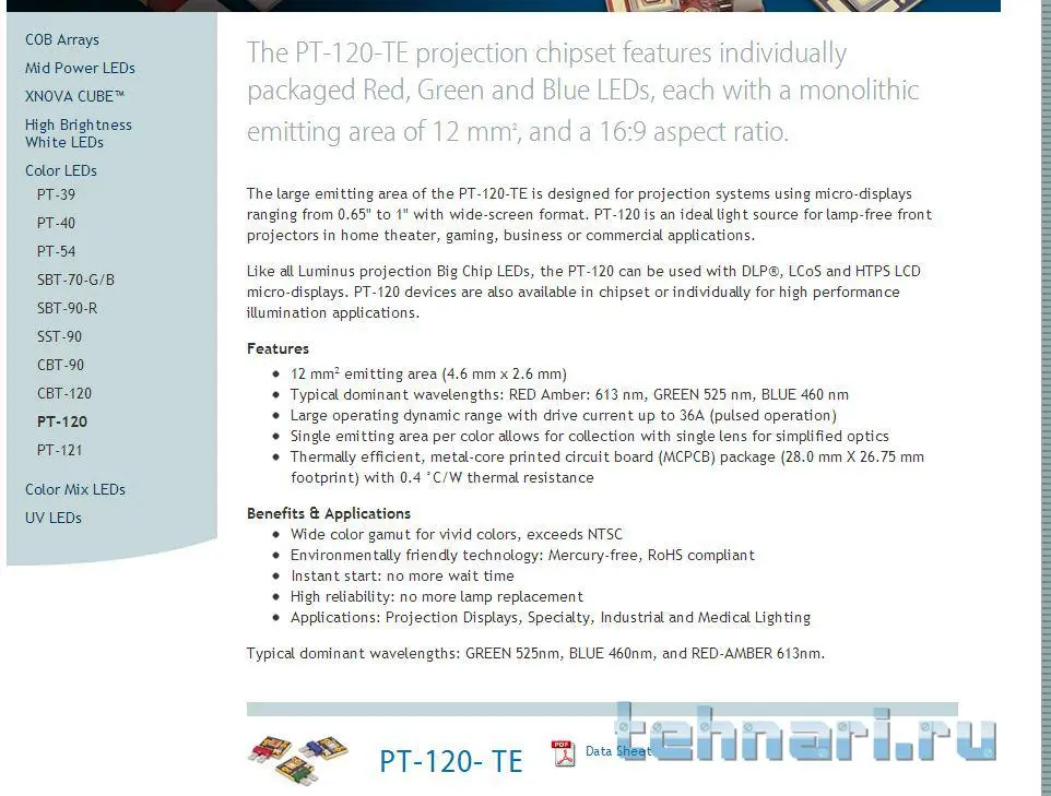

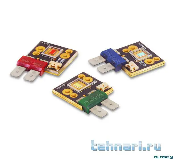

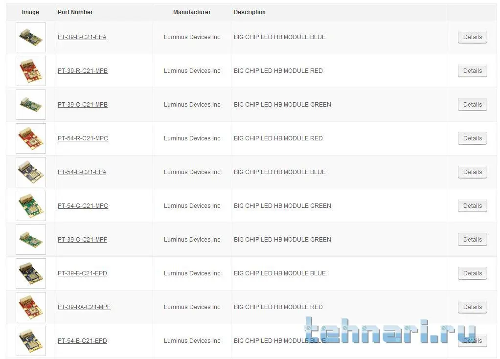

Странное дело просмотрев инфу о проекторах LG прихожу к выводу что LED диоды стоящие на борту разных моделей не отличаются что 700 lumen что 1200 Lumen ...Чистая коммерция и похоже что от фирм и моделей не много что отличается(да схема, прошивка в расчет не идет..) Имею введу сами диоды..Для младших по мощности проекторов (500 Lumen)используют PT-39...А для более мощных(700-1200 Lumen) PT-54...

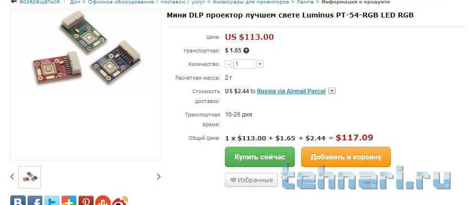

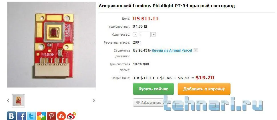

Странно другое за замену трех диодов в среднем просят 6000 т р.. Но взгляним на их стоимость внимательнее..
    21.4 KB · Просмотры: 78
    26.7 KB · Просмотры: 110
    36.8 KB · Просмотры: 94
    46.2 KB · Просмотры: 90
    26.8 KB · Просмотры: 95
Если смотреть таблицу то вообще интересная петрушка..(по максимуму диоды имеют разный световой поток и о каких 700-1200 Lumen вообще речь?)Цвет на экран выводится попеременно (при калибровке видимо подстройка под самый слабый- синий диод?) На выходе где то 200-300 Lumen ???

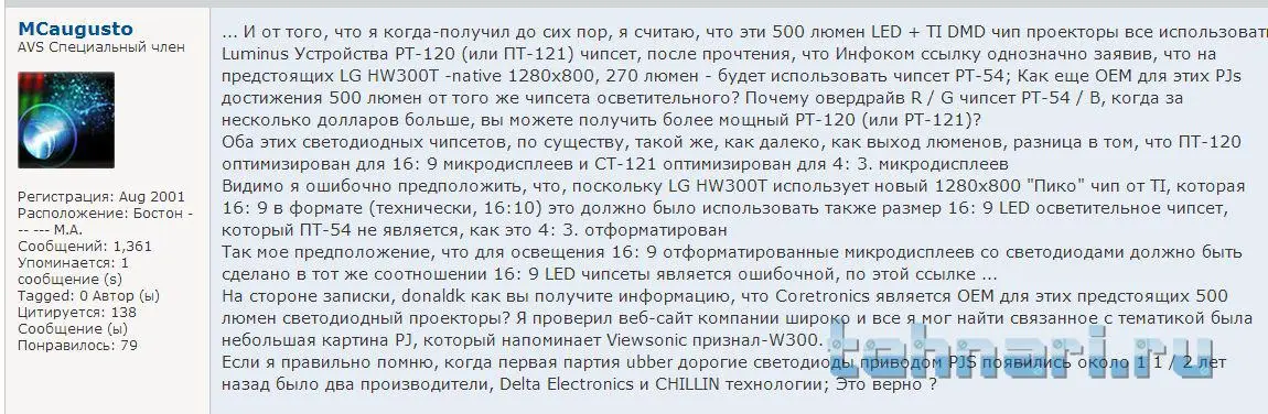

Есть возможность замены диодов на более мощные аналоги..Об этом есть ветка на AVS...(а было бы вообще хорошо переделать на не дорогие аналоги..как в фонариках питание 5v max..)

Да PT-120 более мощные ...Надо собрать инфы побольше(Думаю владельцам LED проекторов может пригодиться...)

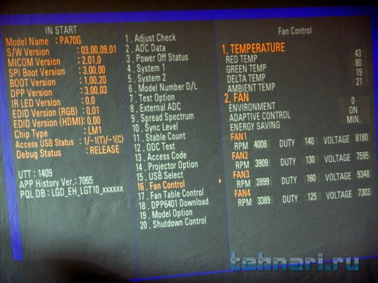

Вобщем кое как подравнял баланс белого но при этом снижен красный и зеленый ..Синий то ли подсел??? Обнаружил что линза где стоит синий диод как расплавлена по центру диаметр пятна 5-6 мм ...Как замутнение..На других диодных линзах такого нет..Может дело в этом??? замутнение диодной линзы видимо сильно снижает световой поток(Blue)...
На форуме нарыл что можно попасть вот в такое тех меню но с специального пульта...(если оптимизировать кулера то шум уменьшиться ...)
