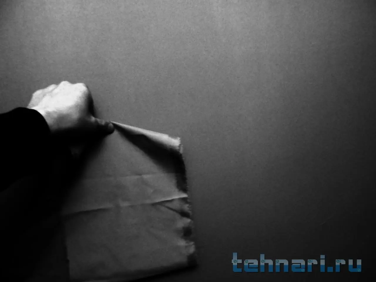

пробники высохли вот фото, рецепт краски HCORE.Есть незначительное усиление белого.чёрный на высоте.

второй пробник 10мл сильвер перламутр+ клей ,жидкий ,грамм 20. белый заметно усилился ,но чёрный стал хуже.после покраски краска не пропитала ткань .

границу покраски хорошо видно на фото

Удивил старый выкрас серебрянкой на чёрной плащёвке .толи она подзатёрлась толи ещё что ,короче свечение стало более равномерным увеличив угол до приемлемого ,яркости вагон да и чёрный не плох.

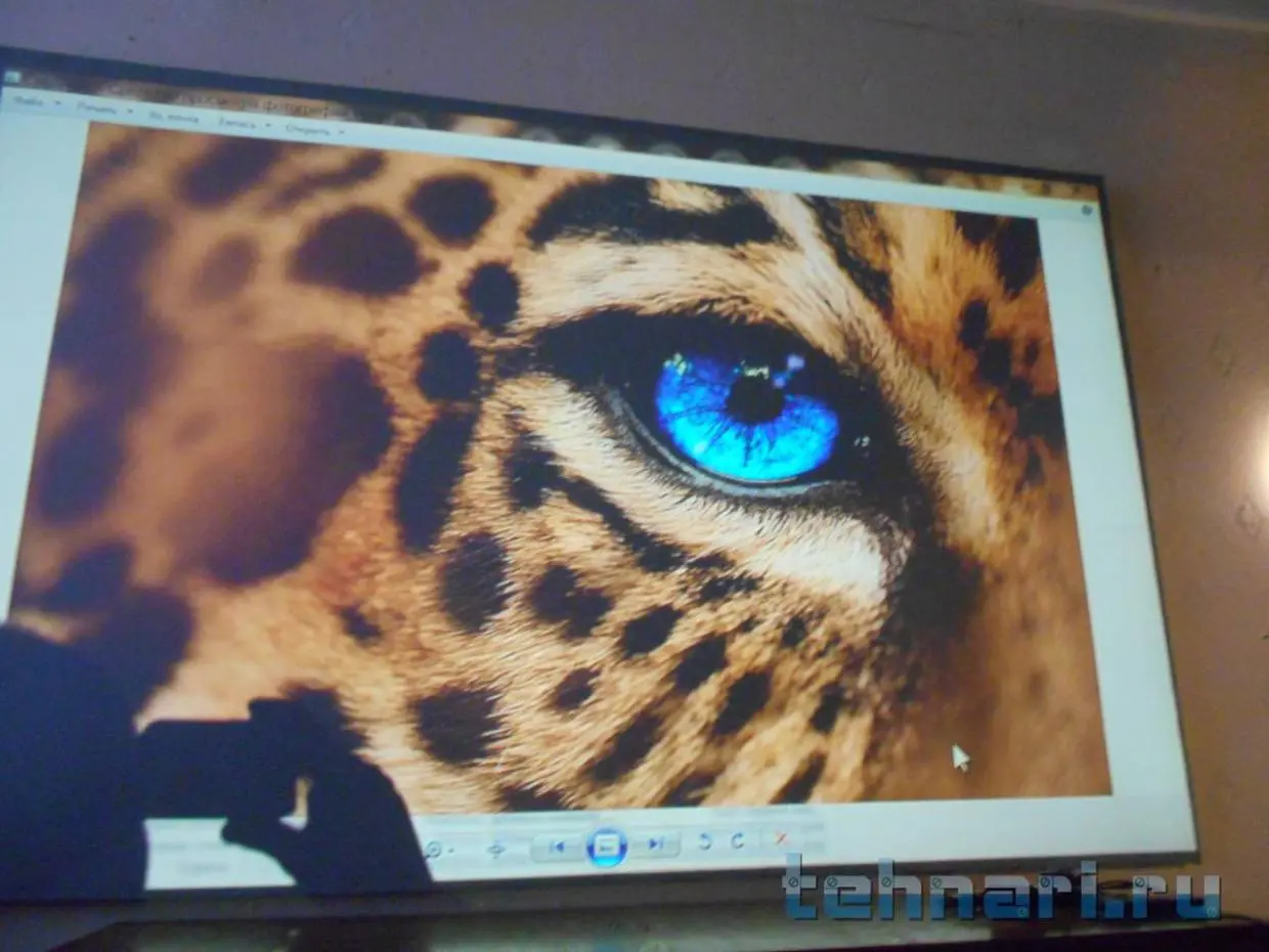

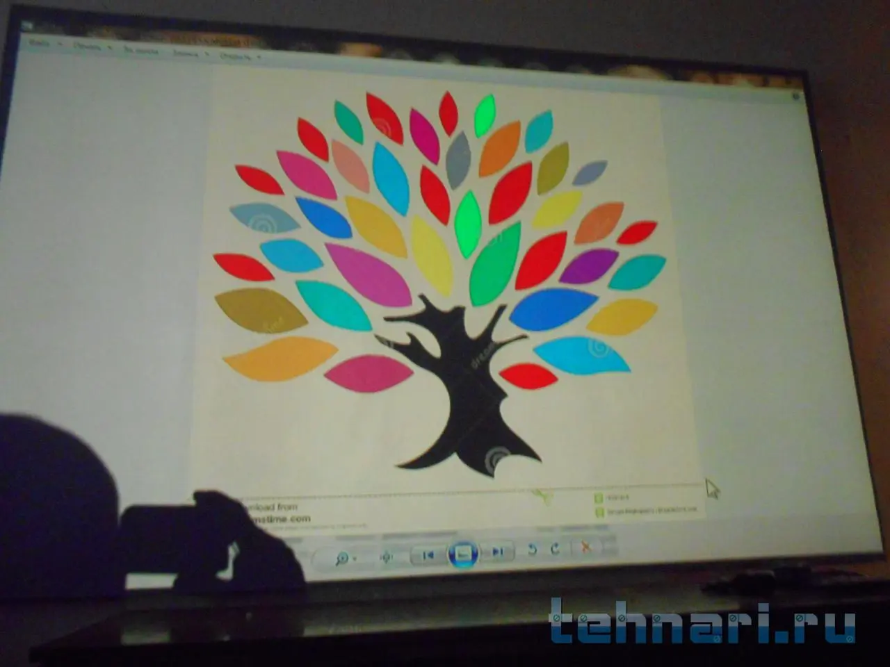

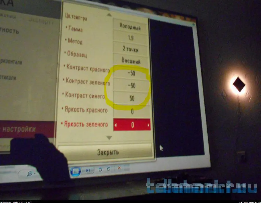

Вот фотки показывающие нарушение белого..(настройки яркости в меню уменьшены на 60%,картинка вялая и белый -скорее красно зеленый...

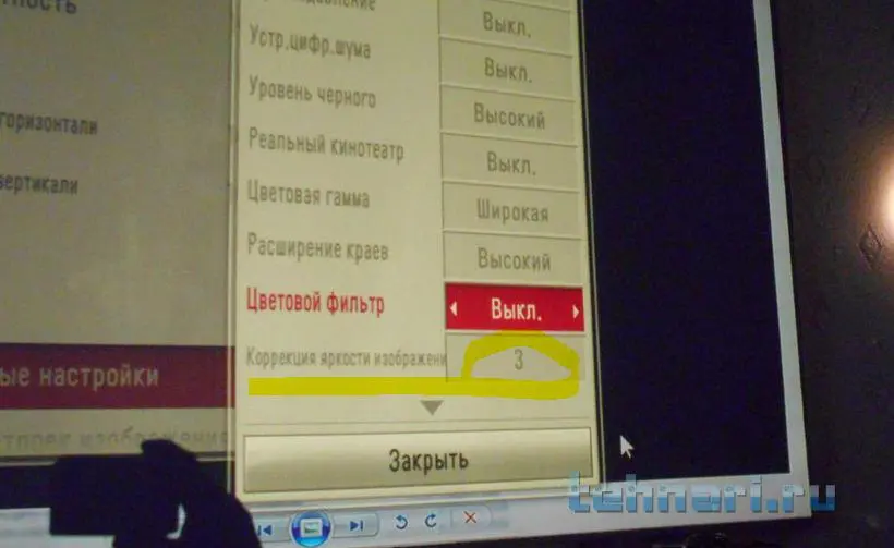

На общую яркость картинки очень сильно влияет эта настройка(было 10 и пришлось снизить до 3 иначе все в зелень уходит...)

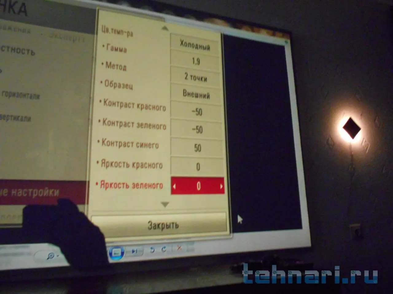

На контраст картинки влияет сильно вот эта настройка..(в общем меню изменяется в не больших пределах а тут влияние очень сильное..)

Вот для наглядности (смещение в зелень..) или синего мало???tehno015

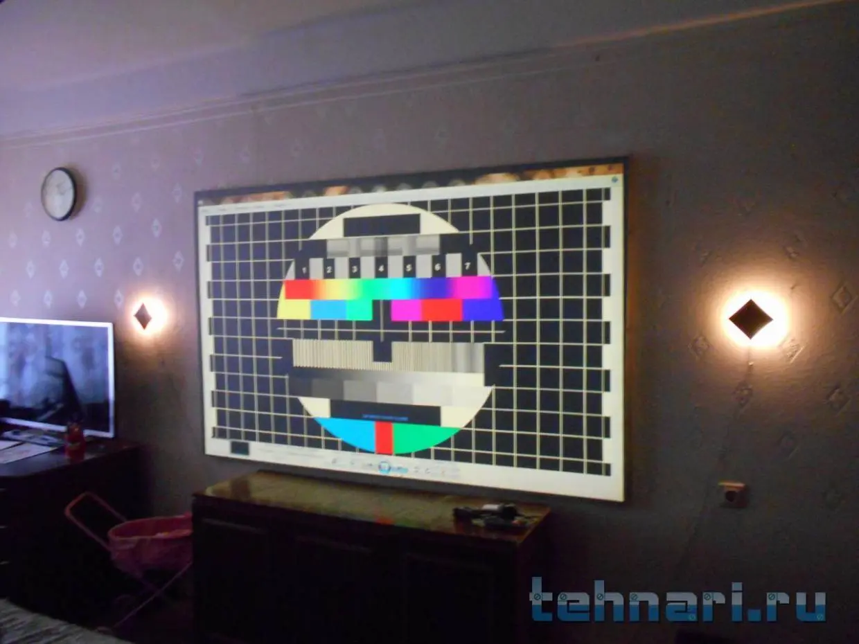

Видимо проектор на темном экране работает в критическом режиме(что огорчает..) Сильно влияет на ресурс(запас) диодов..А счастье было так близко...:tehnari_ru_837:
HCORE поясните что конкретно не очень . камера в планшете видимо как то не айс снимает,не знаю.И зачем не пойму красить белую ткань.

Да есть большое подозрение что причина падения синего из за линзы на синем диоде...и еще на диодных площадках находятся термисторы(может и в нем дело..)
Просто падение слишком резко произошло(это как раз и странно)..И при снижении яркости баланс белого выравнивается..Прикладывая белый лист к экрану можно получить белый(но яркость на минимуме далее просмотр не реален..)
Все случилось после нескольких дней жары и быть может охолождение не справилось перегрев диоды(но почему только синий???)

Минусов как бы нет из плюсов прибавление яркости, не большое нооно есть по сравнению с серой не окрашенной тканью. Я думаю на сером сложно будет получить такую же яркость как на белом непотеряв чёрный.будем пытаться,будем пробовать . И много зависит от яркости проектора,мой китаец не самый яркий видимо.но будем посмотрять.сегодня сделал два выкраса,красил автомобильной краской.напылял низким давлением что бы были микрокапли .сначала чёрный , а на него микс белый перл+ мелкий яркий металлик+ белый. Оставил на работе,завтра заберу и посмотрю,фото сделаю.
Сегодня перебрал старые выкраски и в сравнении с нынешнем экраном(покрашенная плащевка) хорошую картинку дала смесь silver+basa(d) -яркость выше чем белый лист(да и уровень чёрного не так уж плохо..думаю именно так блек скрин и работает...Выбор все рано будет зависеть от проектора...сейчас когда яркость настроена минимально именно такой вариант мне кажется наилучшим(для слабых проекторов это более предпочтительнее чем тёмный вариант экрана.
