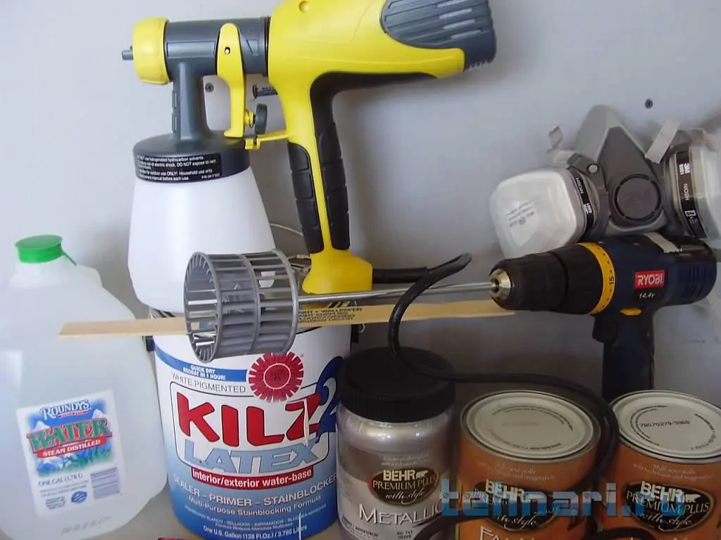

База(с) или (D) это акриловая основа для темной колеровки(с)-матовая,(D)-ультра матовая в банке обе выглядят белой (очень похоже на краску-но по мере высыхания становятся прозрачными..)Наносить базу(с)(D)поверх не рекомендую так как будет эффект пелены перед картинкой..Добавляем базу в смесь с отражающей краской(полупрозрачной на основе слюды)VGT как раз выпускает подобные краски (не металическая пыльца )..Есть импортные аналоги но очень дорогие..Смесь База(с) или (D) разбавляем не много водой(в банке очень густая,будет легче набирать большим шприцем..)и смешиваем с VGT отражающей краской(получим матовый,полупрозрачный,отражающий слой)...VGT имеет пожалуй наилучший белый в картинке(не добавляет оттенки как другие краски..)Замечу что Silver от завода Радуга смещает белый слегка в синеву..У VGT очень нейтральный белый..А по поводу обойного клея,можно и без него обойтись(но сложнее прирост яркости контролировать..)Клей придает дополнительную прозрачность и смесь постепенно слой за слоем поднимает яркость..Темнеет ли клей (может и да..Но вижу в этом скорее плюс а не минус)
Яркости у проектора и так много а вот с черный как раз проблема(при освещении в комнате)
Красить конечно же краскапультом,кисть или валик это перерасход материала и полосы -как не старайся(даже не стоит пытаться..) Первый темный слой подбирайте по линейке KODAK(шкала серого,распечатать на принтере)так определяем тон серого но чуть подавляя яркость(30%),затем послойно наносим смесь(для поднятия уровня белого в картинке,постепенно и не торопливо)Совет сделать пробник высотой с будущий экран и шириной 50 см,на нем и пробывать..Но белый экран лучше вообще занавесить темно серой тканью(что бы с толку не сбивало)так как на белом экране ярче будет картинка(проектор перестроить на пробник нужно,и вот если Вас все устроит то приступайте к покраске основного -большого экрана..Мы тут не единственные с ума сходим(куча сайтов и форумов на эту тему,я выдрал более интересные варианты..)Удачи!!!
JerryTheFox дело в том что была цель изготовить экран из не дорогих и доступных материалов(полные затраты на материал не дороже 100$) Принцип все тот же что описал в начале темы DDREDD (многослойный экран)

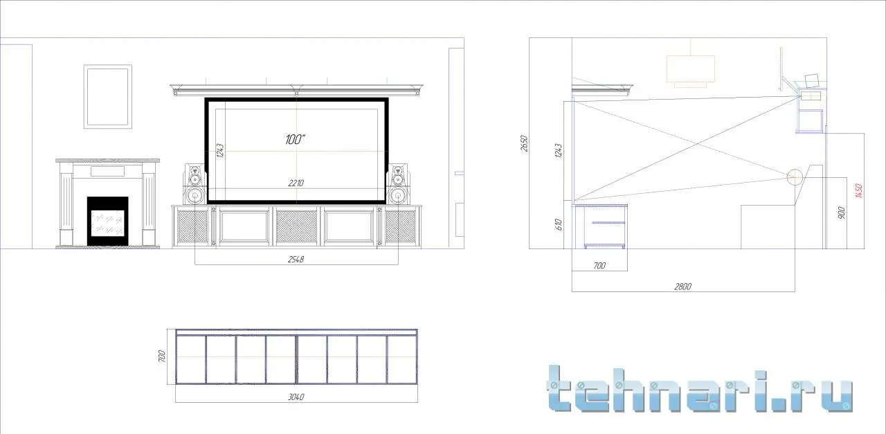

Решил, что буду воплощать нечто похожее, только в более окультуренном смысле - в виде продолжения элементов мебели. А именно - в качестве "козырька" над экраном.
Козырёк этот выступает на 0,7м от стены и нависает непосредственно над экраном и срезает существенную часть засветки от него на потолок.
Это будет некая каркасная конструкция из бруска 20x30 или 40x40, с двух сторон зашитая фанерой. Внутри заложу синтепон, снизу перфорацию - мне как-раз не помешает добавить фонд звукопоглощения. Низ затем отделаю чёрной матовой тканью. Торцы и верх декорируются по желанию. В моём случае с помощью мебельных фризов - под классику, аккурат из той же коллекции элементов AV мебели, которая так же в процессе воплощения...
Потом, добавлю свободно свисающую плотную ткань с боков - убрать засветку на боковые поверхности. Или буду ей же, отгораживать акустику от экрана, она у меня под глянцем - будет непременно бликовать.
Крепить конструкцию к стене буду через проушины или петли в задней части консоли, а переднюю часть будут поддерживаться тросики с регулировкой. Или, быть может, цепью, ну как вариант.
В конструкции хочу предусмотреть продольный вырез, на случай если вдруг, приспичит моторизованный экран смонтировать. На верх, от стойки кину кабелей охапку, включая акустические, на случай, опять же, если вдруг приспичит организовать верхний фронт. Свет? Думал, но пожалуй не нужен он мне там.
Короче, вот кое-что из рабочих эскизов:

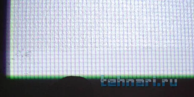

Посмотреть бы на размер частиц... Макросъемкой можете снять? Интересен размер и их интенсивность.

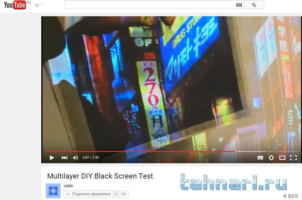

JerryTheFox попробую видео камерой на макро снять..(частицы у VGT перламутровой ярко белой- очень мелкие с 1 м не вижу частиц...только с ближнего расстояния(когда смешаны с прозрачной базой(D) ,а чистая краска VGT заметно мерцает и с места просмотра вижу частички..(Постараюсь завтра отснять на камеру)
JerryTheFox должно получиться по виду типо этого(пробник -темно серая краска а сверху нанесено несколько слоев смеси..(фото взял с AVS форума но принцип тот же,только краски у них очень дорогие...)

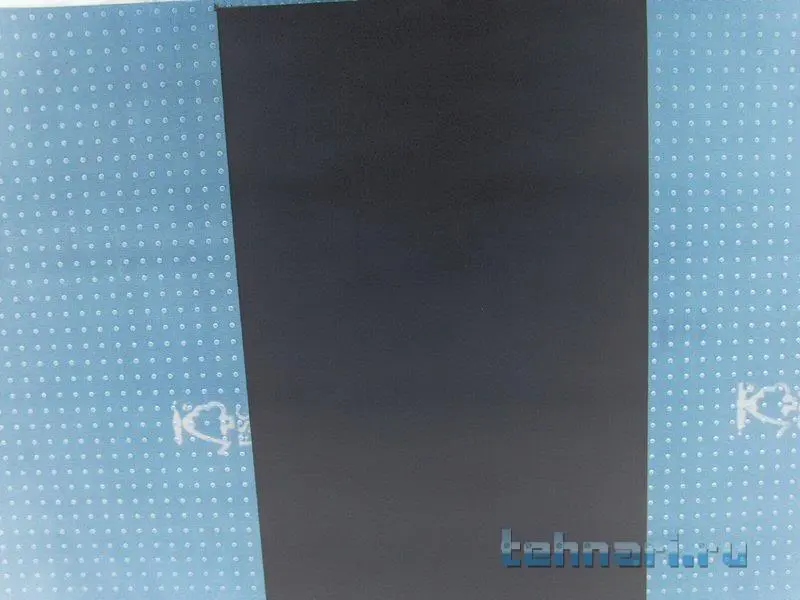

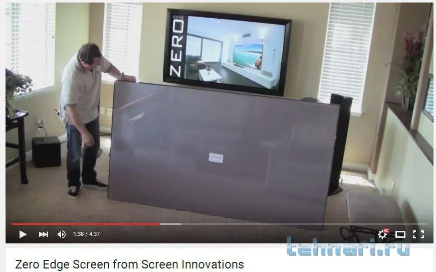

Сегодня попробую на черный оракал нанести несколько металликов. По шкале кладка итоговые варианты будут от 6 до 11. Не темновато? Или продублировать металлик белым?

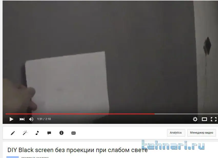

JerryTheFox если яркости будет мало и настройками проектора не поднять тогда дополнительно нанести верхние слои до приемлемого уровня..Но слои должны быть матовыми(глянец наш враг!!!)tehnoyxi
На этом видео видно как глянец обрезает углы обзора и является причиной горячего пятна..Там еще много видео этого автора(если интересен вариант с пленками..)
https://www.youtube.com/watch?v=WdMQJaJ_fws
