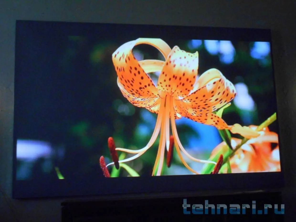

JerryTheFox в рецепте DDREDDa нет компонента -База(C)(D) для достижения матового покрытия(именно из за глянца поверхности малый угол обзора и не равномерное свечение по полю экрана..)
И в темном слое отражающая краска вообще лишняя(мое мнение..)
Весь эффект из за краски VGT(полупрозрачность) цвет поверхности зависит от цвета подложки(нижнего слоя..)
Я смотрю на ткани покрытой той же краской VGT(перламутровая белая)+база(D)+обойный клей...
Это вариант для ленивых и он работает...
Если нижний слой взять очень темного цвета то просто больше слоев поверх наносить придется так как цвет экрана будет у нас почти одинаков(баланс белого и черного уровней..)tehnoyxi

Картинка в реалии не много ярче(видео камера и фотик на автомате снимают чуть темнее) но яркость у моего проектора(заявлено 700 lumen max,что врядли судя по LED диодам подсветки..) У ламповых запас вообще вагон..
На фото видно что ткань под разным углом выглядит от светло серого до темно серого цвета...
