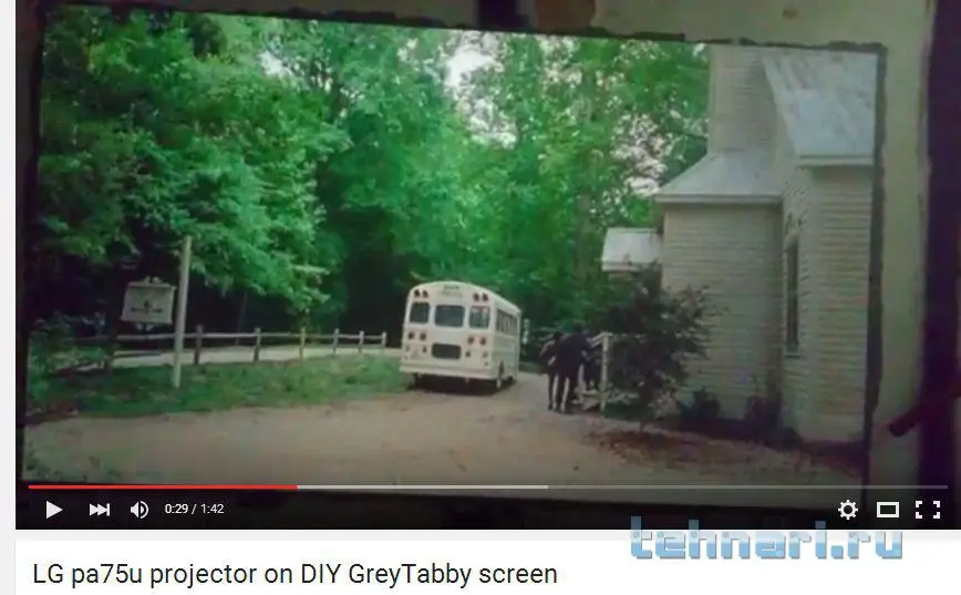

Создатель Silver Fire экрана(на AVS он почетный и авторитетный человек,плодами его труда радуются множество людей и очень умный и добрый дядька...)
В адрес фирменных экранов интересно высказался..

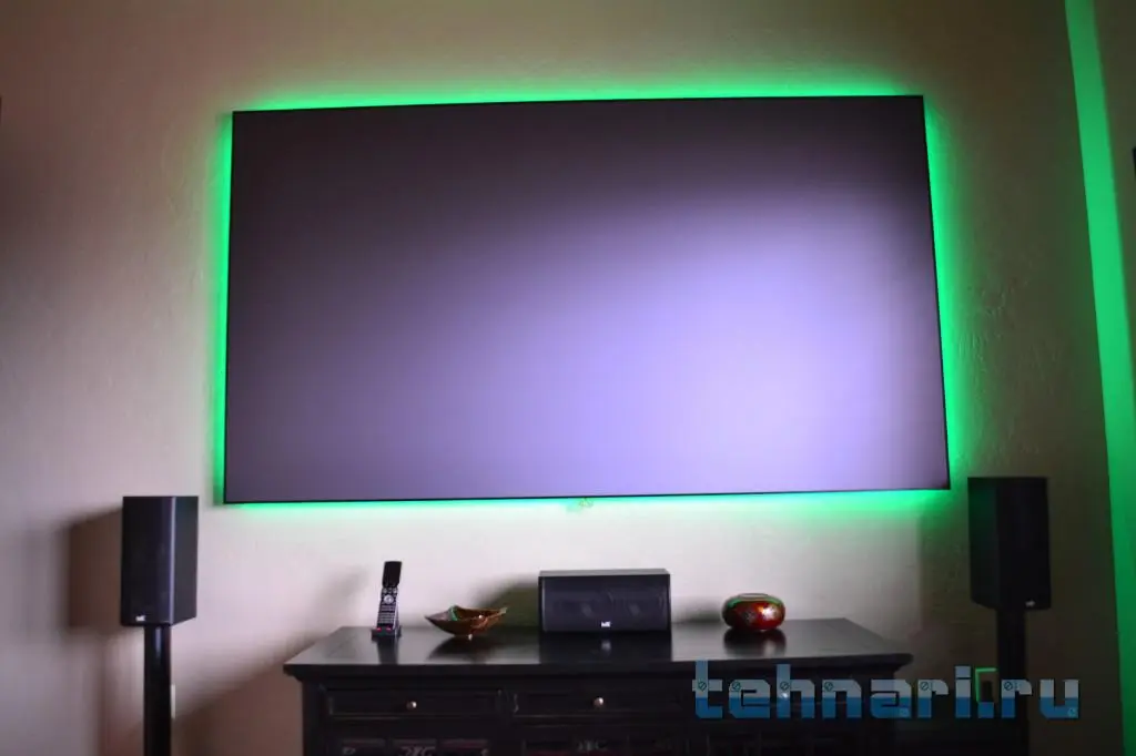

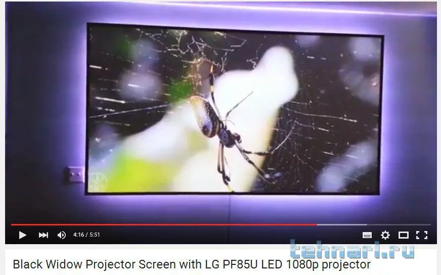

Пример не плохого экрана(Черная вдова)

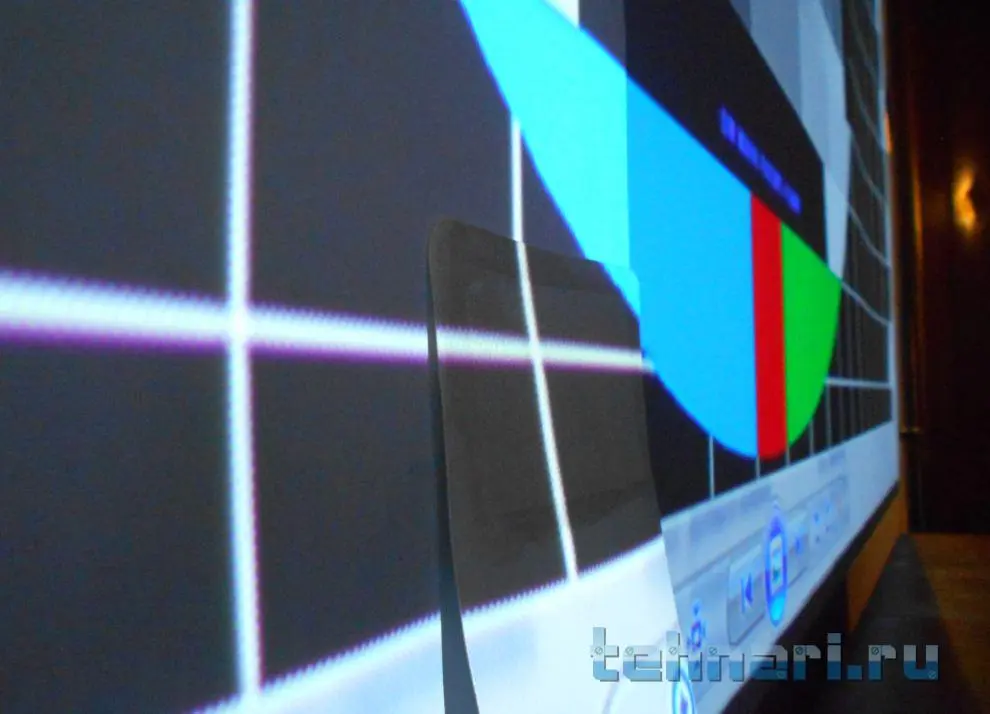

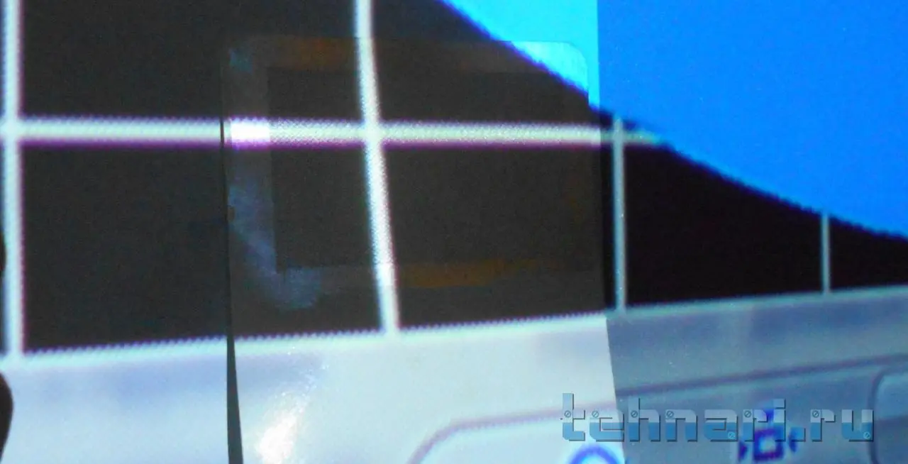

Провел на мой взгляд интересный опыт..Наложил на белый картон черную сетку(здесь цвет сетки не важен,главное что сетка с мелкой ячейкой..) и прикрасил к картону эту сетку чистой краской VGT(перлам белая)..После полного высыхания краски от картона отсоединил сетку..Получил окраску как бы в клеточку,чем интересен такой способ-широкие углы обзора,рисунок сетки перерисовывает пиксельную решетку,четкость визуально повышается и при этом яркость краски (отражение картинки) довольно хорошая чуть выше яркости и картона и белого листа(хочу отметить уровень черного тоже стал выше)..
Запарно скорее всего большой экран так делать ...Но очень хороший эффект.tehno015

Не много увеличил картинку что бы показать разность пикселей(на сколько меньше выглядят при такой покраске и контуры обьектов выглядят более натурально как если бы разрешение самой матрицы было выше...)
Да под углом уровень черного почему то ниже чем если фронтально смотреть..)
