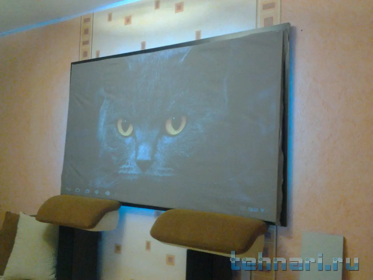

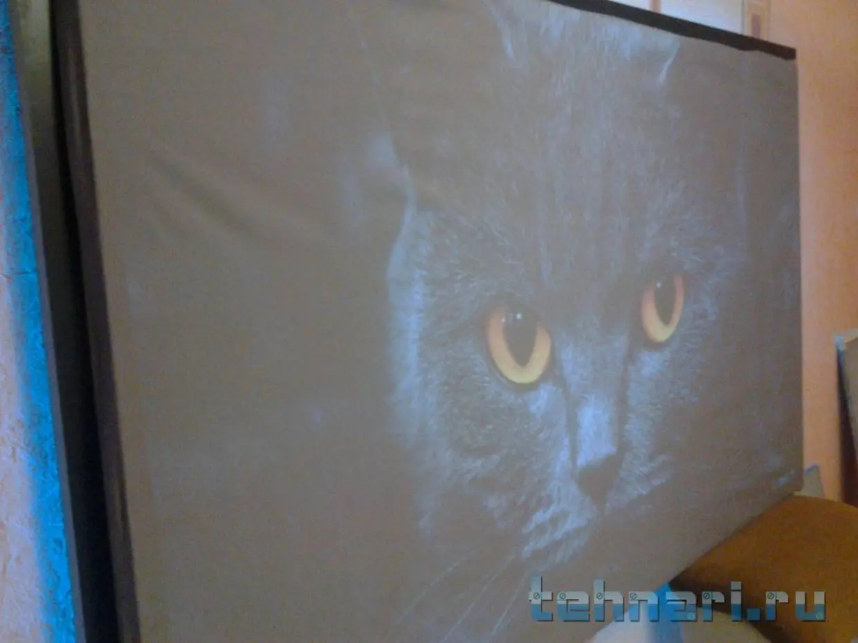

Белый экран буду однозначно убирать ,думаю чёрную рамку поменять на узенький алюминивый профиль.в общим рестайлинг. фото серого . и ещё я думаю что нужно пробники во весь экран делать для одекватного ощущения просмотра,на не большом размере особо не понятно .

WSCC это фото экрана из ткани? Для сравнения снимок с боковым светом сделайте... Но фото камера темным картинку видимо делает..И как то яркое пятно по центру(это скорее всего сам проектор..)

В комнате достаточно светло..Видно падение яркости белого(в сравнении с листом) Но уровень черного (в темноте черный совсем чуть подсвечен)
Но несколько слоев смеси еще нанесу поверх..

Есть нарушение баланса белого(линзы еще не прибыли..)Настроил по слабому лучу как мог..Но картинка потеряла в яркости..Поврежденную линзу подшлифовал и поставил на красный луч(по этому как сине-зеленая выглядит..)
Но как сказал мне парень с сайта AVS -lg pa70g это не слабый проектор(есть модели куда более слабые..) Но уверен что подняв слоями яркость смогу ослабить нагрузку на диоды..
да это серая ткань вот фото без света и со светом

У краски VGT(перл белая) такое свойство что хоть (тонюсенький слой хоть толстый положи )яркость одинакова,влияет толщина слоя только на прозрачность(видимость нижнего темного слоя) ...По этой причине ее нужно сильнее разбавлять(что бы не водой применил обойный клей прозрачный) но с добавлением база (с)(D) блеск притупляется (менее интенсивна яркость)...
WSCC а матировать лист можно аэрозолью для матирования стекла(в строительном спросите) Есть не дорогие балончики...
WSCC у Вас фото камера очень шумная и снижает яркость...(есть другой фотик?)

Какой состав этого болончика, мои мысли были заматовать плёнку механическим способом т.е мелкой наждачкой.либопокрыть матовым лаком.
Это камера на телефоне,попробую фотик.
WSCC думаю полиуретат с добавками(стекло реально матовое получается..)
Меня отпугнул жуткий запах растворителя(если не дома покрывать то норм..)
