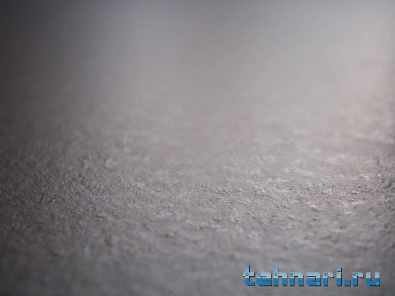

Дело в том что поверхность экрана в моём понимании должна быть гладкой,а разного рода шангрель (мелкие пупырышки только ухудшат качество и снизят усиление..при этом четкость будет хуже..)Вот если удастся напылить очень мелкими(как аэрозольный баллончик)тогда поверхность будет выглядеть гладкой но состоять из микро капель..такой вариант наилучший..Но повторяю шангрель(микрокапли)не влияют на углы обзора вообще,влияет матовость поверхности..
Вот пример левая поверхность гладкая матовая а справа мелкие капельки..Думаю наглядно показывает разницу..tehnoyxi

Шагрень – дефект при покраске, с которым сталкивается практически каждый начинающий автомаляр.
Шагрень – это визуально заметная неравномерность лакокрасочного покрытия. Охарактеризовать её можно как своеобразная апельсиновая корка. Проявляться может в различной степени – неровности могут быть как относительно большими (вплоть до сантиметра), так и довольно мелкими (доли миллиметра). Образуется при отклонениях от технологии покраски, чаще у начинающих маляров. Но и у опытных профессионалов это не редкость. В какой-то степени она присуща всем окрашенным поверхностям, просто в случае качественной покраске незаметна.
Появление шагрени возможно как при неправильном подборе компонентов, так и при использовании неподходящего оборудования, в неподходящих условиях. Либо при неправильной настройке краскопульта. В результате мельчайшие частицы краски не сливаются в ровную поверхность и образуются неровности.
В одном случае краска может засыхать «на лету», в другом она просто не достаточно жидкая. Впрочем, ещё возможен вариант химического конфликта.
С химией не всё так однозначно, особенно когда производится окраска в три приёма – грунтование, краска и лак. Если какой либо из слоёв будет несовместим – то образуется не только шагрень, покрытие в целом будет не долговечным. Кроме того следует обратить внимание и на растворитель.

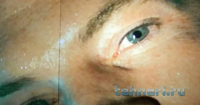

Фото
1. Частично открытые шторы.
2. Шторы открыты+включен свет.
3. Частично открытые шторы.
4. Частично открытые шторы.
5. Шторы закрыты.

JerryTheFox да по фоткам отлично выглядит!!! Сделайте фото без проекции с белым листком..И макро снимок -купюру какую нибудь приложите..Да и традиционно ждем подробностей что и как...tehnoyxi

Нанесение колерованного полиуретанового грунта цвета Ral 7035.
2 слоя( так как после первого слоя сильно поднимается ворс и нужно шлифовать).
Нанесение акрилового матового лака, блеск без блесток порядка 3-5%. Сколько с блестками не знаю. Блестки были взяты из тех, что быстрее под руку попались,т.к. изначально планировалось красить без них. Одни были серебрянные, другие серебро с небольшим отливом в золото. Добавлено на глаз примерно 3 чайные ложки на весь объем лака(1.5 кг с учетом отвердителя и растворителя).
Лак наносился в 2 небольших слоя.
Как мне кажется блесток нужно было больше, но я не знал будет от них лучше или хуже, поэтому не рискнул добавлять больше. При этом цвет бы у меня сильнее высветлился, т.е нужно было брать изначально цвет темнее.
С удовольствием бы еще поэксперементировал, но даже с учетом того, что я могу покупать материал со скидкой выходит достаточно дорого и много заморочек, чтобы договориться остаться после работы и покрасить.
Для дома данная система никак не годится. Т.к. материалы на растворителе и лист у меня сутки лежал на работе, и сутки выветривался дома от запаха. Да и наносилось все распылением, под кисть эти материалы не годятся.
Для кисти и валиков есть водные материалы, но там дольше сохнут все слои, а покрасить нужно было быстрее.
Поэтому думаю мой опыт думаю пока для общей копилки бесполезен. Но если будет время, попробую на водных материалах под кисть это все вопроизвести и с большим количеством блесток. Есть мысли по поводу нескольких лаков, которые хорошо растекаются даже если красить кистью и не оставляют разводов. Однако там есть вопросы по поводу небольшого пожелетения.
