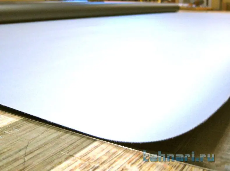

Попробую и чёрную тем более что она есть,так же попробую блестящую,любопытства ради. Не дает покоя плёнка МДФ ,вид у неё по сравнению с тканью более эстетичный,да и на сером металле картинка будет не хуже чем на моей серой плащовке.тон серого металла почти такой же как у ткани, ну разве что немного светлее из за металлика.будет поярче.
Ну лучший инструмент это глаза..Какой вариант лучше тут конечно надо выбирать..
Проектор настроен на темный экран (лист а4,серый пробник выглядят сильно засвеченными..) запас яркости 30%...

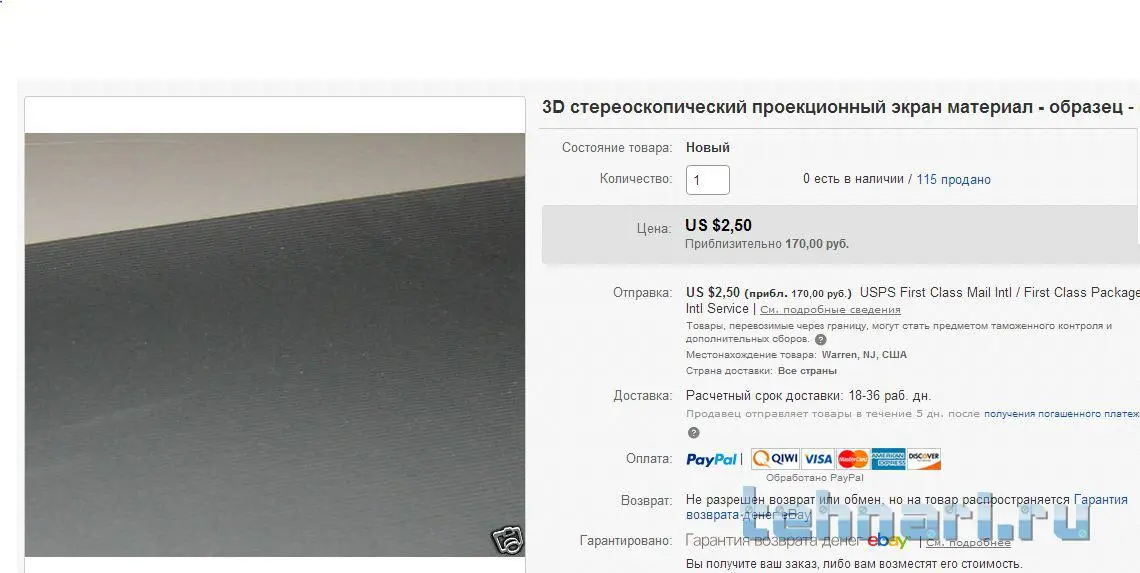

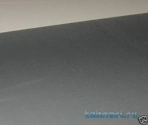

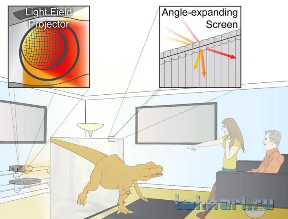

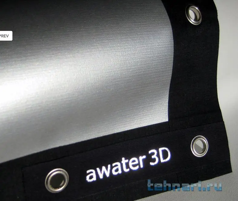

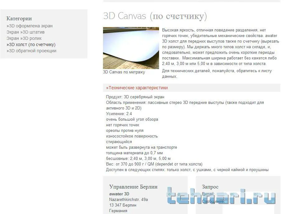

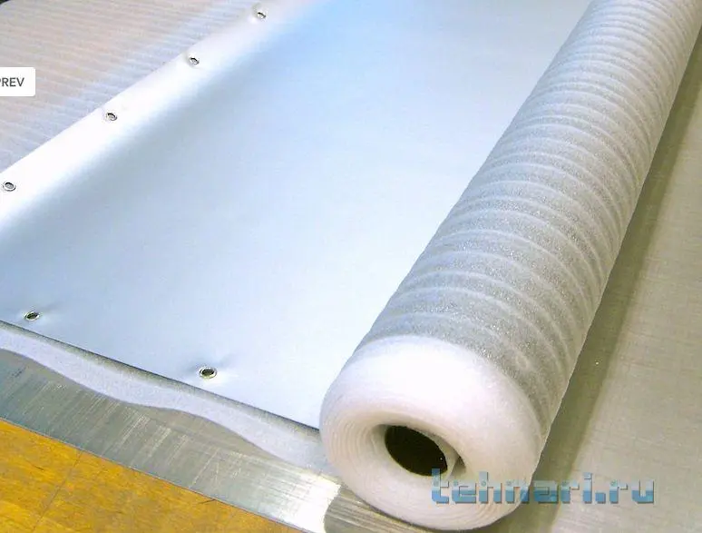

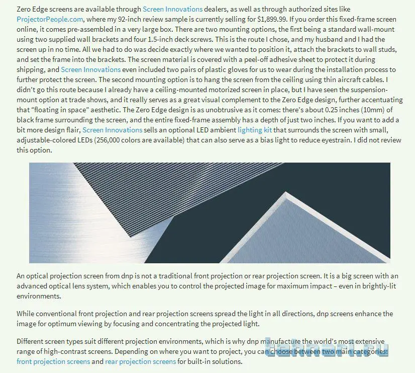

Вот что нарыл про экран с высоким усилением...(экран для 3D но смысл думаю понятен...),а вот серый образец очень даже интересен...(микро жалюзи...)

Посмотрите что есть в Дока-арт. Куча разного полотна для экранов.

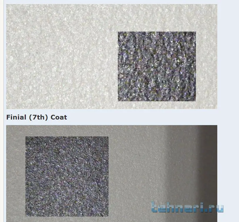

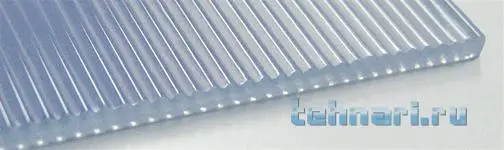

Парни есть у кого мысли как такую поверхность сделать в домашних условиях?(стал часто встречать подобное в описаниях экранов..)

Гофракартон подойдёт? Стоит дёшево, размер подходящий есть. Даже цветной продают.
WSCC Нет этот не тот материал..Нужно что бы с вот такой поверхностью...

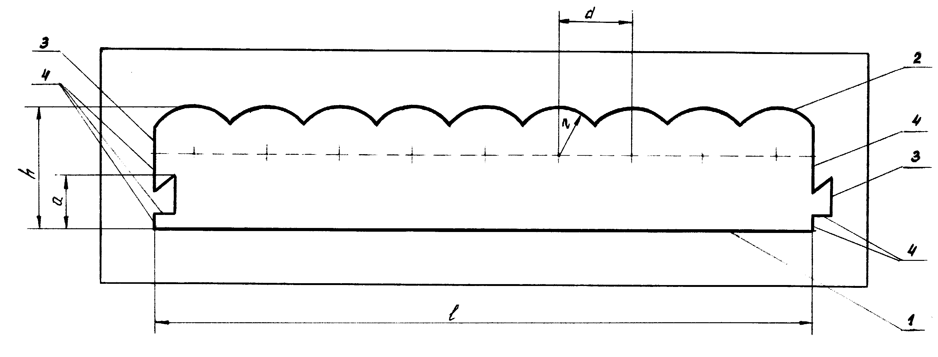

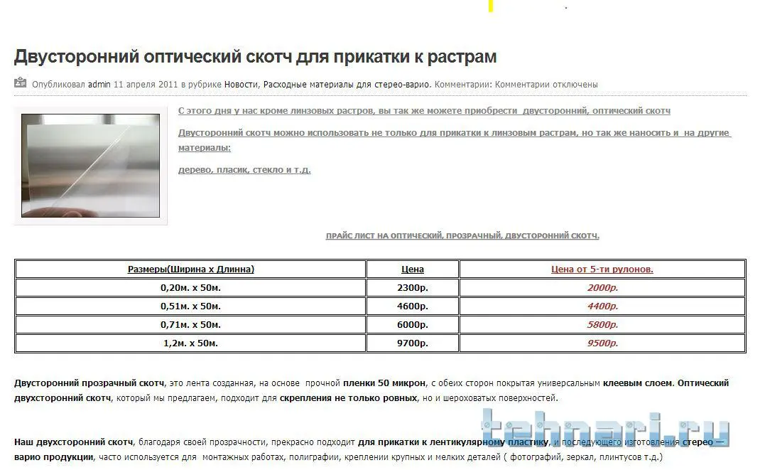

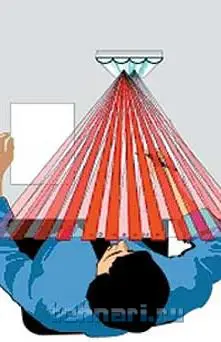

И размеры выпуклостей очень малого размера нужны(0.2-0.5мм)....Экран в виде вертикальных полос (линз) по идее нужно создать...Или вот такая еще есть штука(оптический скотч).... Есть сайт для создание типо переливных календариков..Думаю материал похож(2D-3D)...Но похоже в вертикальных столбцах(цилиндрах) и кроется секрет широкого угла обзора по горизонтали(а по вертикали очень мал)...Да надо и что то универсальное для обратной проекции что бы тоже подходил..

Вообще подобную поверхность можно получить как след от наждачной бумаги..Важно что бы именно вертикально располагались микро царапины,поверхность получается очень похожая на этот материал(если на такую поверхность нанести отражающую краску угол обзора шире будет по горизонтали чем по вертикали...) Это сильно влияет на равномерность свечения по полотну..Ограничение же по вертикали уменьшает свечение на потолок и пол..О этом мы уже говорили...В многих патентах присутствует именно такое покрытие(вертикальные цилиндры) А чёрный слой можно попробовать сделать в виде вертикально процарапаных канальцев(глубина их подбирается так чтобы слой оставался менее засвечен сбоков...Вертикальные полоски меньше заметны на картинке,это опять эффект тени на чёрном...) Раз это уже применяется в экранах почему и нам не взять на вооружение...Экран это сложное оптическое устройство, а мы пока получили два оптических слоя(тёмный нижний и отражающий прозрачный верхний слой..) Это очень упрощённая схема экрана, и многим этого хватит, но почему не задуматься над более совершенным прототипом проекционого экрана?
Ткань по сути так же работает но плетение нитей образует не вертикальные столбцы а перекрёстке(сетчатая структура) по этой причине рассеивание и направленно во все стороны(засветка и на потолке видна..) Просто напыление в виде микро капель также рассеивает во все стороны(нам надо ограничить рассеивание только что бы было горизонтально...)Искать нужные материалы проблемной и дорого(там применяется лазер,которым делается подобная поверхность ,либо пресс,в домашних условиях не повторить..)Думать нужно как такое проделать и посмотреть на пробние разницу путём сравнения...Думаю эффект даст результат и будет заметен на глаз..Я читал что так луч лазера рассеивают в широком угле.. Что же буду прибывать(совершенству нет придела и можно максимально использовать проекционную технологию..)Почему бы и нет?
Я знаю как сделать такое в домашних условиях, только это очень трудоёмко ,да и лист оргстекла стоит не дёшево не говоря уж об акриле.про царапины вы верно заметили , только изготавливается скребок определённого вида размера и по линеечке скребеца.по окончании покрывается лаком. Таким образом я занимался реставрацией и восстановлением автофонарей,фар.

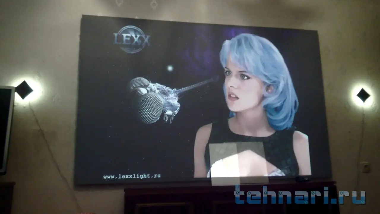

Переделал свой экран,натянул серую плащевку поверх чёрной(пробовал поверх фольги разницы не заметил) убрал чёрную раму вокруг экрана,купил пластиковые уголки серебристого цвета 1,5*1,5 и закрепил их степлером. Выглядит как огромный плоский телек. + диодная подсветка, в общем мне нравиться.теперь буду думать как усилить белый не повлияв на чёрный.
WSCC на моем экране пращевка скотчем к прозрачному тонкому листу пластика прикреплена(сам пластик не сильно дорогой ок 2000р..лист)
По поводу хитрого скребка идея хорошая..:tehnari_ru_837: А белый усилить только смесью можно(VGT сильно разбавить что бы не закрыть ткань..) либо сверху матовая пленка( но вот сделать бы ее такой полосатой...)
