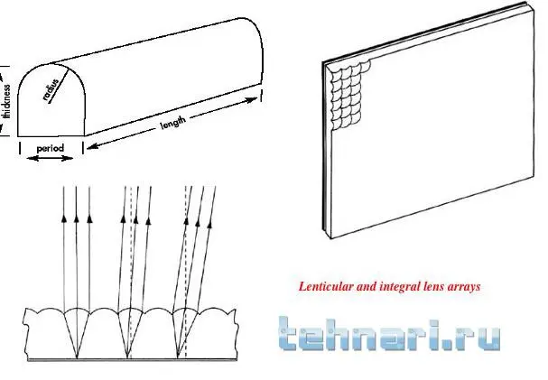

Есть мысль но похоже трудно реализуемая...Если на двухсторонний скотч прикрепить фольгу(для выпечки в рулоне..) то путем вдавливания можно получить линии по высоте(изготовить шаблон с микро волной)...Мысль сырая и есть много смутных моментов..Первый из которых - как состыковать узкое полотно фольги .?Получиться ли встык до нужного размера экрана..Фольга с одной стороны мутная с другой зеркальная..Пригодна для просмотра именно мутная сторона..Поскольку фольга очень тонкая то возможно хорошо отпечатаются микро полоски(типо как на картинке сверху) -рассеивание по горизонтали...Требуется проверка..Но яркость у подобного экрана будет довольно высокая...Сделаю пробник чтобы понять все трудности такого варианта..(или слой фольги будет нижним,темным...как вариант так же возможно приемлемо..)
На эту мысль натолкнула статья про стерео экран из фольги(там парень прокатывал фольгу с наждачной бумагой..до получения микро углублений и микро выпуклостей..У него получилось...И яркость много выше белого листа и хорошие углы просмотра,так же равномерное свечение экрана)

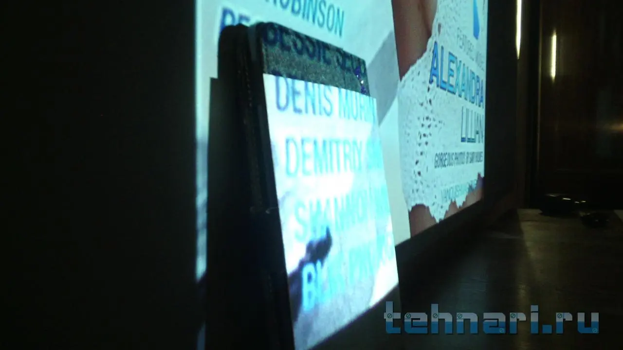

На фото хочу показать как поляризует свет материал от переливного календаря..
    19.9 KB · Просмотры: 133
    19.9 KB · Просмотры: 98
Пробы с этим материалом...(фотик телефона смещает в зелень..)Пока изучаю...(Пленка матовая полупрозрачная и полупрозрачный материал с смытой картинкой с календарика)

DDREDD это к теме как урезать отражение по вертикали и сделать шире угол обзора по горизонтали..(интересная темка..) Причем обе пленки почти прозрачны(но на заднем фоне темный экран..Либо должна быть за ними пустота но затемненная...то есть темного слоя вообще может и не быть ,если экран будет на раме и плотно прижата рама к стене то свет не попадает в пространство внутри экрана и кажется что есть вполне глубокий черный и кстате белый тоже выглядит хорошо..углы обзора больше чем требуется..)

DDREDD вообщем покрасил пластик от календарика краской VGT перл и могу сказать однозначно -вертикальные микро полоски это ключ для решения вопроса с углами по горизонтали(результат отличный!!!) Подложил под пластик черный фон и картинка очень впечатлила...Теперь надо определиться какой угол обзора необходим по вертикали..Думаю в пределах 15 градусов от оси проектора будет достаточно(если не лежать совсем на полу или на потолке то вполне хватает при дистанции 3 метра ..Более менее ровномерна вертикаль ,горизонталь с любого угла смотрибельна и яркость большая..) Вопрос просто полоски от наждачки на пластике дадут такой же результат или все дело в этом материале?tehno015
Даже есть ощущение что яркость под большим углом по горизонтали еще больше..Полоски вертикально разположны ..Надо разбираться с этим..По вертикали яркость падает резко(лавинообразно) но углы по вертикали на моем размере экрана хороши..Буду дальше думать что к чему..очень прикольно..

На ум пришла идея если от наждачки остаются микро канавки на прозрачном тонком пластике то имеет смысл с оборотной стороны пластика так же сделать вертикальные полоски и покрыть темно серой краской с болончка(темная сторона образует вогнутые линзы и резко уменьшает угол отражения,боковой свет на темный слой будет минимально влиять) А лицевую сторону покрыть вдоль вертикальных канавок отражайкой VGT...По идее должно сработать...БУДУ ПРОБЫВАТЬ...
