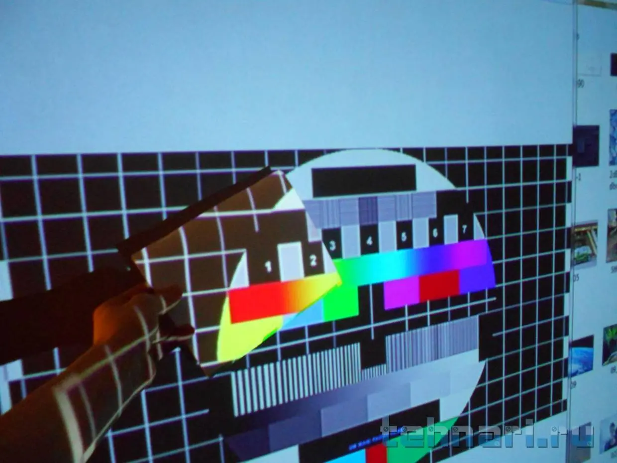

Фотки на обозрение..Вобщем после 4 слоев смеси экран выглядит достаточно темным(думал сильнее высветлит..)Яркость возрасла процентов на 20-30..Ощутимо прибавилось и картинка интересней..Смесь знаете что долго свойства приобретает ну спустя два дня заметно улучшение...Да и красить через тюль (хоть и звучит бредово но качество очень даже хорошее..Так что если пульвером нет возможности то такой способ очень хорош.)
Серым этот экран я бы не назвал(выглядит очень темным..) Ну Вы знаете что это и от падающего света тоже зависит..Под ярким светом конечно будет светлее..

Можно прикинуть по цвету рамки на телике(серый алюминий) на сколько серебряный бы экран от черного(темно серого) отличался бы,ну так для сравнения..А яркость у экрана еще больше поднять можно но пока не вижу в этом смысла..(И так яркости с запасом)

Вот собсвенно светло серый экран по типу Тиккурилой крашен и замено что черный(не очень..)Хотя кого то устроит и такой вариант..

Табличка с примерным цветом экрана-усиление(что бы прикинуть)Но это смесь все в одном(отражающая+матовая серая) ...Нет многослойности и нет Basa(D)..На фото видно что есть горячее пятно...

DDREDD все же считаю что черный(темно серый) слой должен быть просто поглощающий(ткань -бархат)полный мрак..
А сама картинка должна отражаться на верхнем слое(в нашем случае это смесь)
Можно смесь нанести на прозрачный пластик и менять для сравнения задний темный слой...Почему черный бархат? Ткань имеет структуру микро-ворса и свет почти полностью поглощается ,свет попадая на ткань под углом будет создавать эффект тени от этих микро волосков бархата(ну это легко можно проверить..)
Да черный слой и отражающий должны быть разделены промежуточным прозрачным материалом..(стекло,пластик,пленка и т д) По тому что если нанести смесь на сам бархат то вид ужасный..Как слипшийся мех..:tehnari_ru_837:
