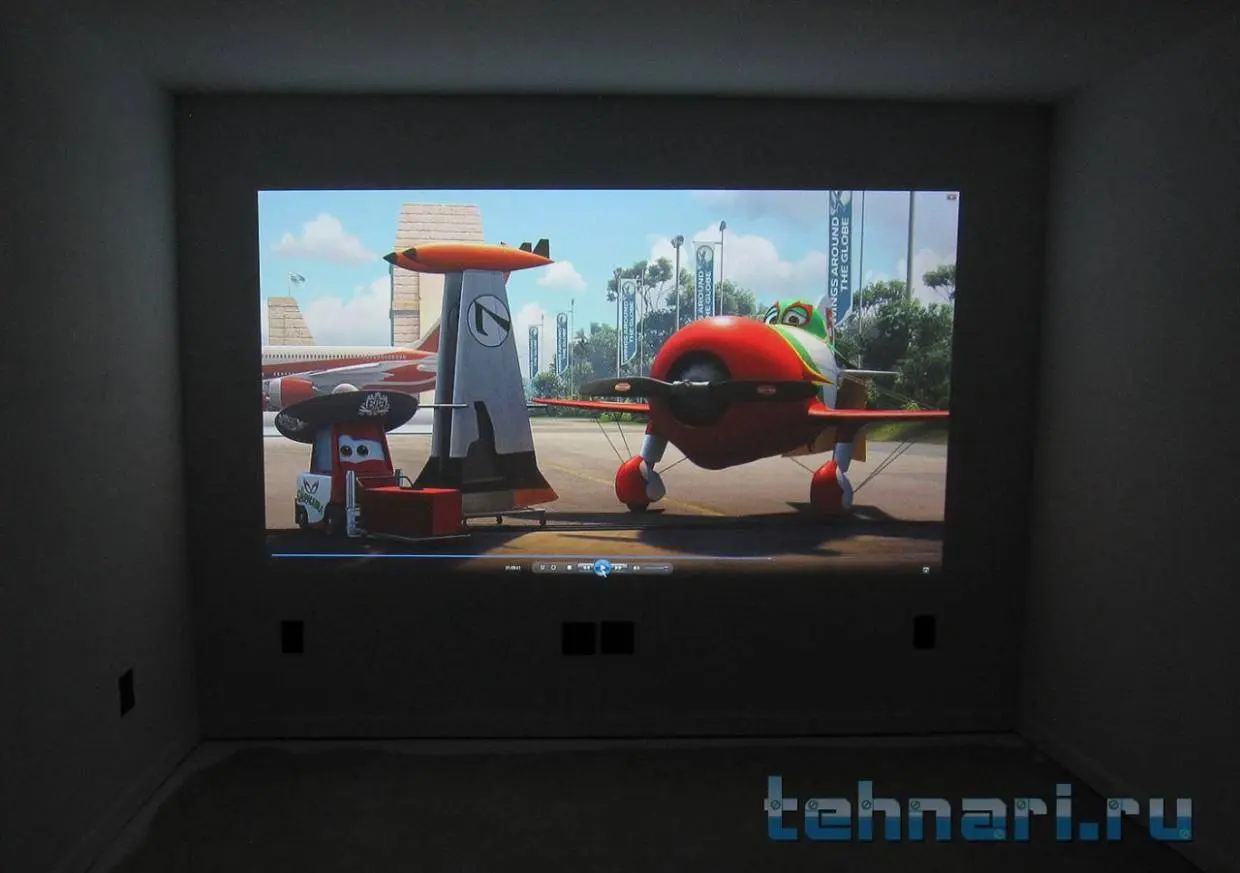

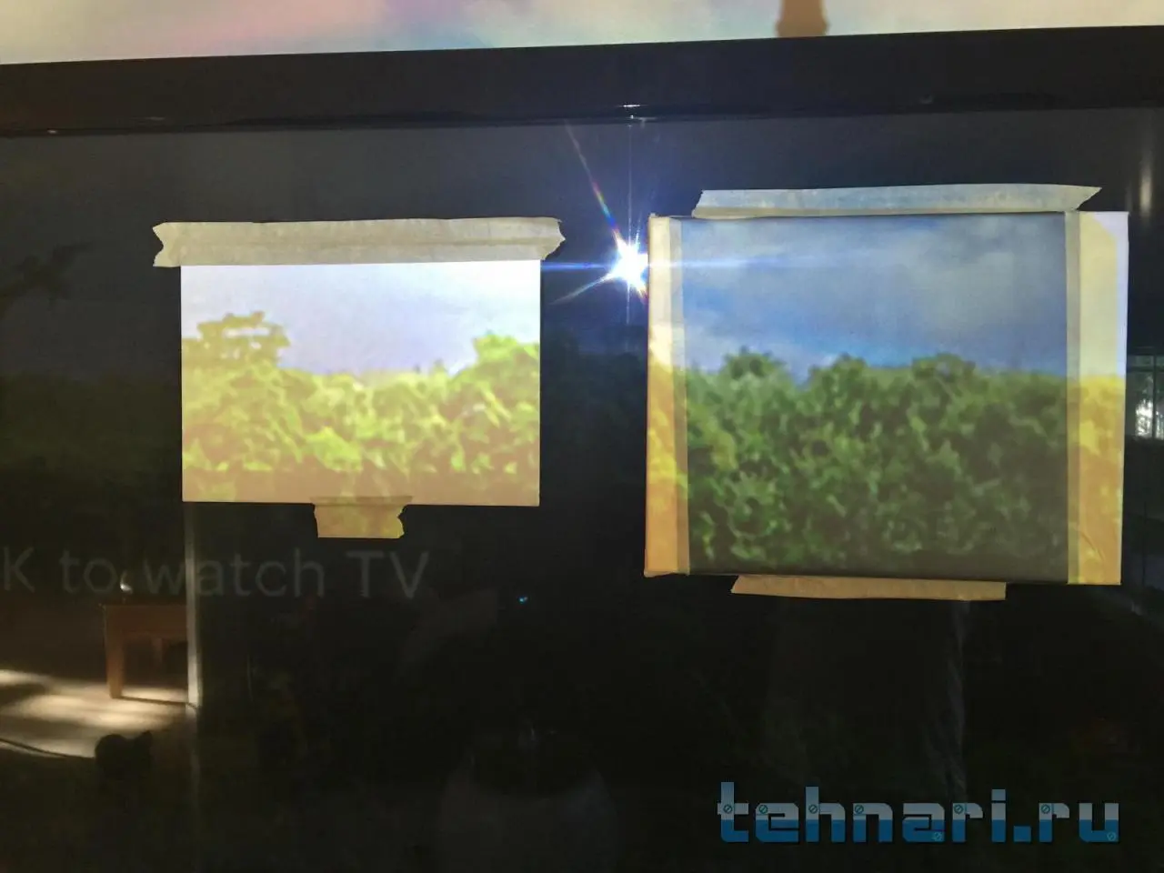

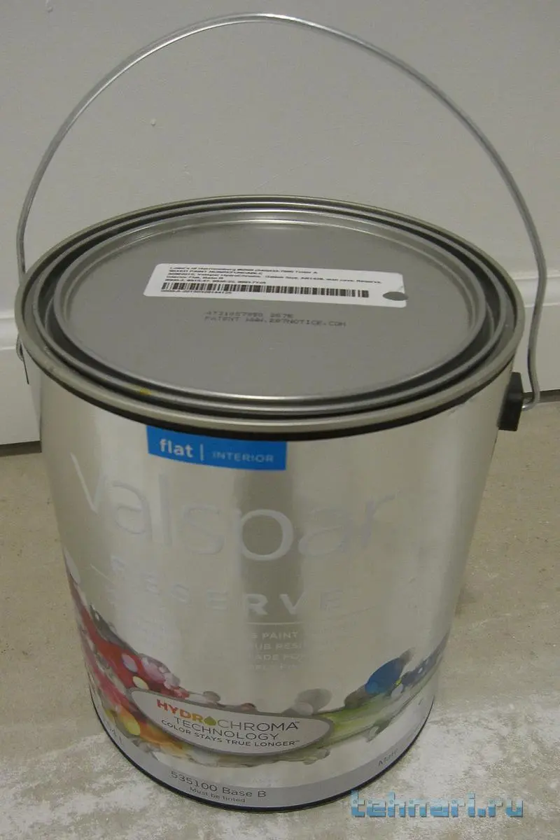

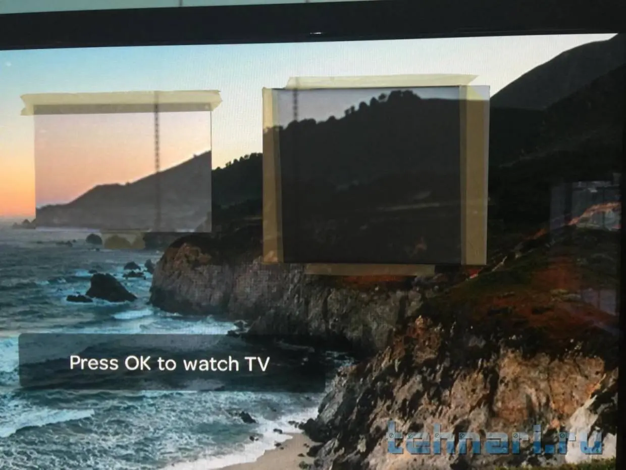

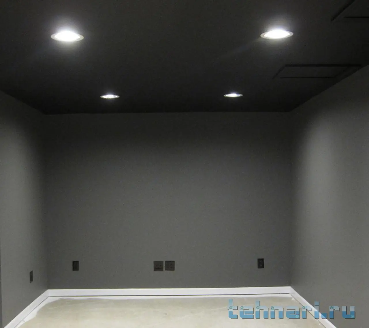

Парни хочу что бы вы задумались над вопросом- что есть глянец? И он по свойству напоминает зеркало,но спроекцируйте картинку на зеркало..Что выглядит плохо..? Вот по этому от глянца поверхности нужно избавиться(максимально возможно подавить его..) Иначе и получим острую направленность и пятно по центру экрана...:tehnari_ru_837:
Вот вариант покраски самой комнаты(стена и есть экран) Краска с добавлением хрома и маттирующих компонентов,ну очень простой вариант..Проектор является SONY HW40ES..(краска- Valpsar Reserve - Man Cave )

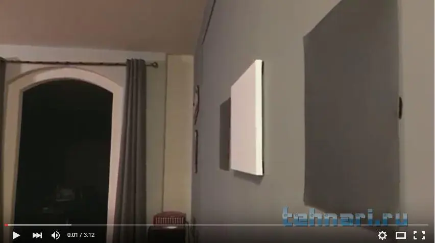

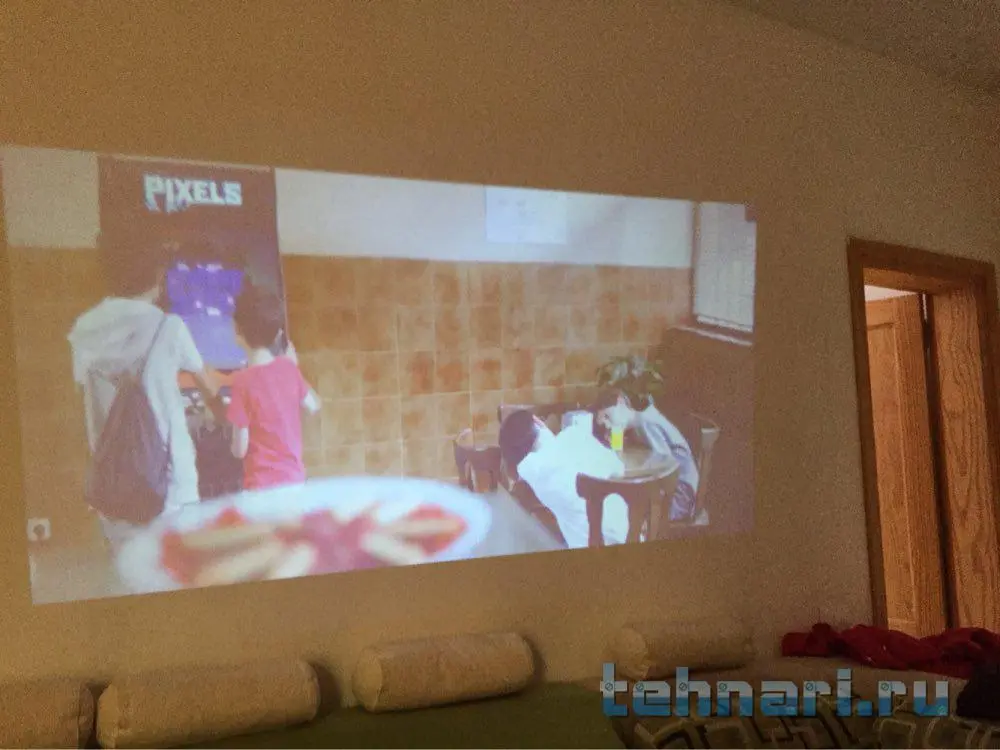

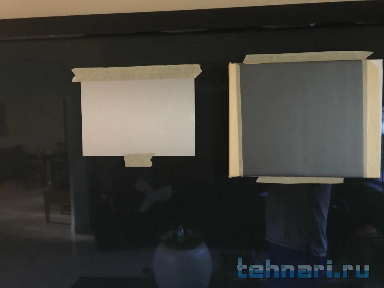

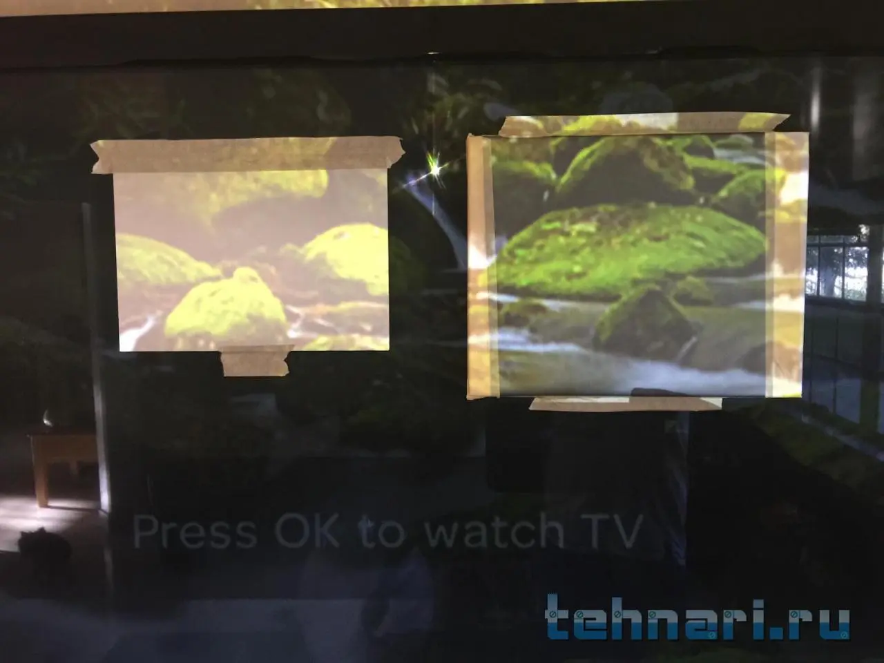

DDREDD вот сравнение Черная энергия и белый лист...Ну чего то не сильно впечатлило(на фотках более красиво..) Но обратите внимание на сам экран(точнее стена используется как экран) на фоне которого пробники..
https://www.youtube.com/watch?v=uTM9-2VtU0w&feature=youtu.be

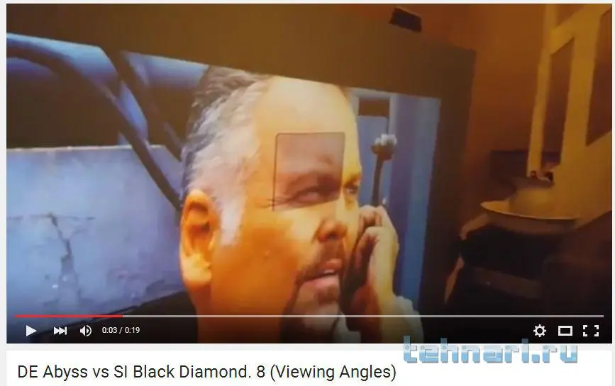

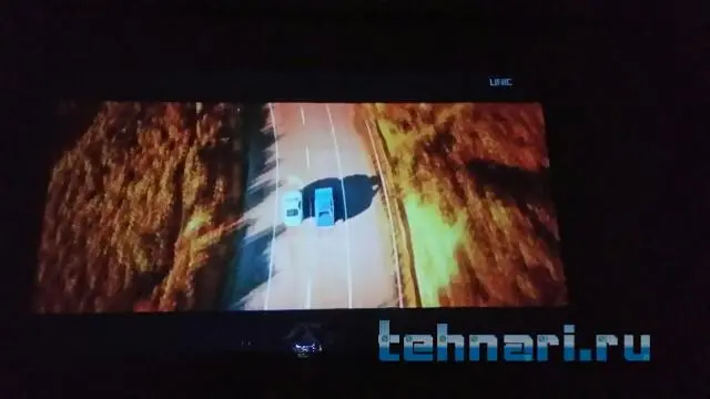

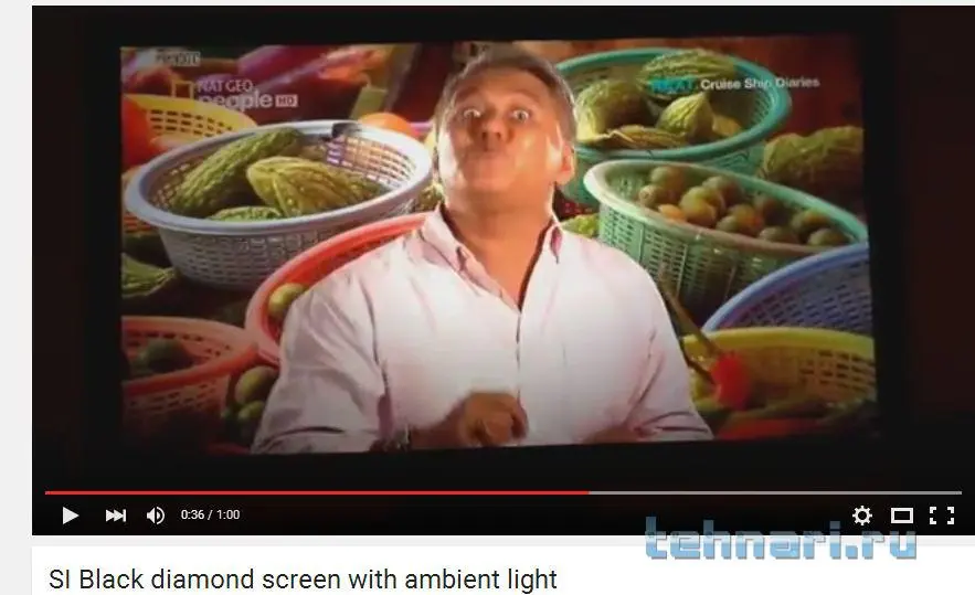

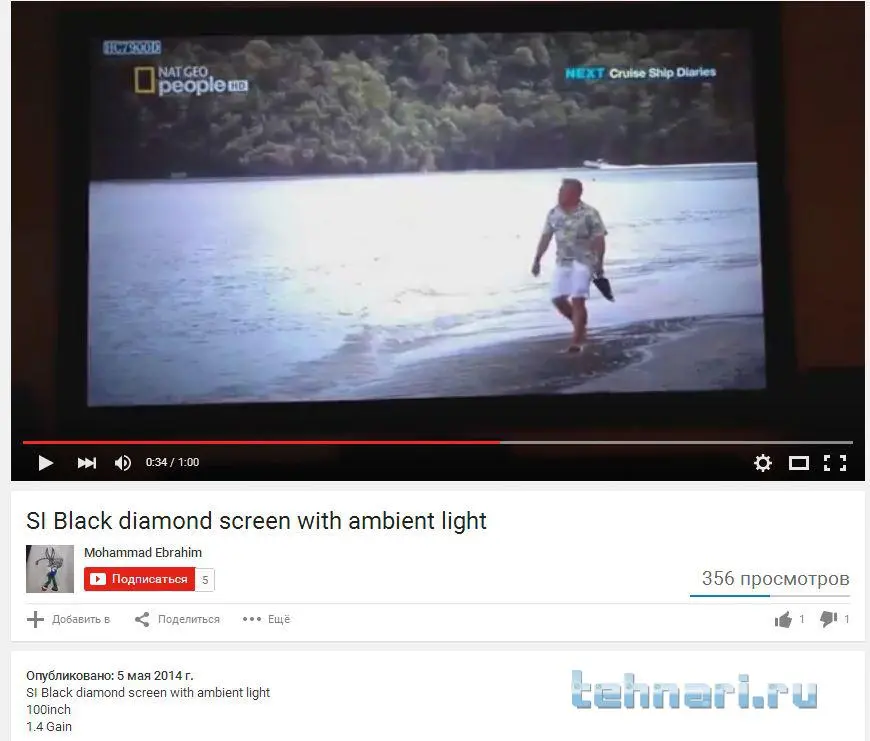

И легендарный SI Black screen (во всей красе с ярким пятном по центру...)
https://www.youtube.com/watch?v=KsUIxhj54M8
Ну за такие деньги продают(и не стыдно..эх сони..)
    29 KB · Просмотры: 123
    30.4 KB · Просмотры: 117
Ну на видео горячее пятно не сильно бросается в глаза, а на стоп-кадрах конечно заметно. Но опять же, камера и глаз будут воспринимать картинку по разному, мозг выровняет яркость и не думаю что будет вообще заметно горячее пятно или виньетка. :)

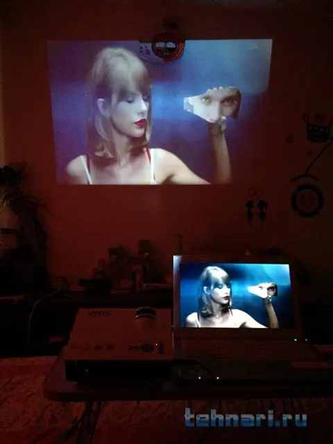

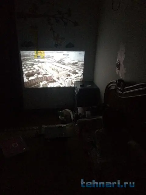

народ подскажите что мне делать и как
купил проектор китайский
вот характеристики Модель: Unic UC40
Цвет: белый
Материал: пластик, стекло
Тип дисплея: ЖК-
Родное разрешение: 800x480
Соотношение сторон: 16:9/4:3
Поддержка разрешения: 1080 P
Яркость: 800 люмен
Контрастность: 800: 1
Срок службы лампы: 20000 часов
Проекционное расстояние: 1.07-3.8 м
Объектив: F = 125
Питание: 100-240 В
Лампы: Светодиодная
Мощность лампы: 55 Вт
Интерфейс: USB, слот для карт SD, HDMI, AV
Вес упаковки: 1.502 кг
вопрос в том есть смысл мне для такого проектора делать такой экран по этому рецепту
....базовый слой.........3-4 слоя
1)160 ml -любая белая вд матовая краска Краска акриловая для стен ВД-АК-2180 «Белоснежная» (влагостойкая)
2) 12 ml-любой чёрный коллер
3) 20 ml- VGT металлик серебро Эмаль ВД-АК-1179 универсальная «Металлик»
4) 6 ml - VGT металлик золото
5) 150 ml воды
....отражающий слой......3-4 слоя
1) 150 ml- любой акриловый матовый или полуматовый
2) 60 ml- VGT перламутровая серебристо-белая Эмаль ВД-АК-1179 универсальная перламутровая
3) 15 ml- VGT перламутровая хамелеон
4) 150 ml-вода
наносить краскопультом
и на сколько это затратно? вопрос к тому что проектор стоит не дорого.
если стоит то скажите на что лучше в моем случе красить эту краску
и как вообше делать все? может есть видео инструкция ? я не понял для чего сетка и как ее клеить и красить и как там на ткани или палшевки. просто запутался. подскажите

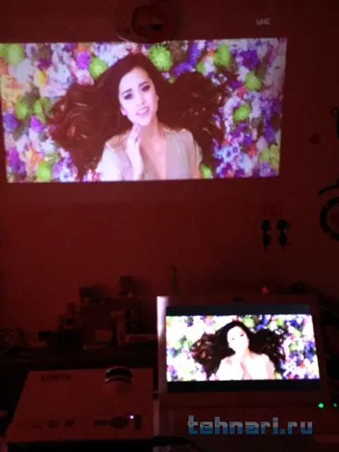

Готовил смесь так-в литр фильтрованной воды добавил по две капли принторных чернил(CMY) вода стала с серым оттенком,затем добавил 100ml порошок клея обойного для тканных обоев (KLEO) размешивая миксером ..затем добавил 100ml VGT( бел перл) +100ml silver pearl(Радуга)+75ml Basa(D) еще перемешал миксером...(это более яркий вариант смеси
или этот рецепт для нанесения уже на базовый? вот в этом просто немного запутался . буду рад если кто то обьяснит. ато тема получилась огромная и все так сложно и столько всего.. а ваш результат ну просто бомба так как у меня как писал проектор сам не очень яркий контрастный думал этот экран исправит эти косяки до болеее смотрибельных.

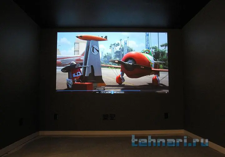

Fenomen Привет!!! Яркость еще зависит от того на каком расстоянии проектор-экран(какая диагональ будущего экрана) ..У Вас с малой яркостью проектор и темный экран я не советую делать..В таком случае нужен усиливающий экран(а это возможно только за счет сужения углов обзора...) По этой причине экран лучше сделать светло серого цвета(почти белый)..Матовая акриловая эмаль-(7 ml )+Silver pearl(завод Радуга)-(23ml) +30ml вода фильтрованная(все вместе мешаем миксером)
Красить если нет пульвера то валиком с очень мелким ворсом..Уменьшение количества матовой белой в смеси приведет к сужению угла обзора но возможно что просто чистым Silver pearl покрасить (если диагональ не более 90,,) Пробуйте на первый слой чистым и если сильно видно горячее пятно то матовую эмаль добавляем(соотнощение выше) ...У меня проектор достаточно яркий и контраст высокий(DLP чип) ...У Вас просветная матрица (полагаю очень существенная разница) Красить нужно на слой грунтовки(что бы слой не менее суток сох)...

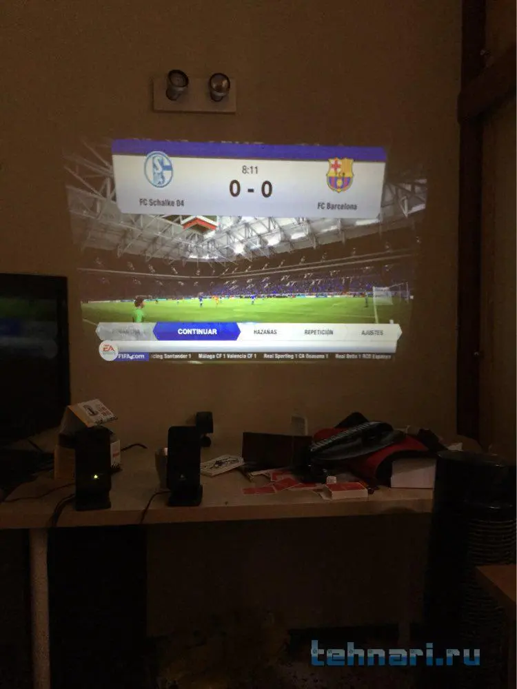

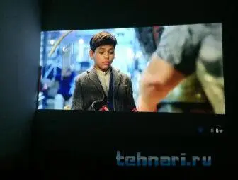

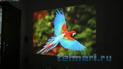

вот пару фото из отзывов покупателей об этом проекторе сами можете судить о качестве и размере.. ну мне бы хотелось чтоб экран был не меньше полутра метра в длину и метра в ширину но а так коненчо хочеться побольше но надо так чтоб остовалась яркость и контрастность. мне для простомра в вечернее время при свете не буду так что..
    17 KB · Просмотры: 134
    6.4 KB · Просмотры: 118
    11.5 KB · Просмотры: 137
    12.8 KB · Просмотры: 121
    6.3 KB · Просмотры: 133
    45.7 KB · Просмотры: 132
    29.1 KB · Просмотры: 115
    11.1 KB · Просмотры: 131
как видите у кого как показывает но я думаю тут роль еще играет и на что снимали. но мне кажется судя по фото то картинка не маленькая особенно где фото с попугаем довольно большая картинка и не тусклая и это с учетом того что просто проецируется на стену. поэтому подкупила ваша идея с экраном если вот так проецирует на стену и такая картинка то если сделать экран по вашей технологии результат будет еше лучше. поэтому вот хотелось бы чтоб не начередить уточнить) так как время для подготовки есть) ток финансовые трудности . вот ходил по магазинам нашел вот такие варинты плашевку сфотка все цвета которые были и попытался на макро снять чтоб тесктуру видно было и вот тюль не нашел без узоров только с узорами но была сетка название на ф как то . но сетка крупная и в не в квадрат а ромбик какой то)

Fenomen Привет!!! Да уж вижу панику в глазах из за избытка информации..
Первое что надо учесть это реальные возможности Вашего проектора(для этого надо установить его на место где он будет постоянно находиться) ..
Второе это какая диагональ экрана при проекции(если нет зума)
Третье требуется ли большего или меньшего размера экран(определитесь)
Четвертое это в каких условиях будет просмотр(наличие в комнате источника мягкого света при просмотре..)
Темный экран задуман в большей степени именно для восстановления(зрительно) черного в картинке..Ну и конечно просмотр в любое время суток при освещении..(тут большое значение имеет и яркость и контраст проектора)
Надо понимать что это не волшебство и из 500 Lumen не будет 5000..
Экран не сделает что то из нечего..Ну и поймите что чем то придется жертвовать..(если где то прибудет значит где то убудет..)
И огромная просьба более внимательно читайте ветку(одно и то же по кругу пояснять...Ветка и так уже большая..С уважением!!!)

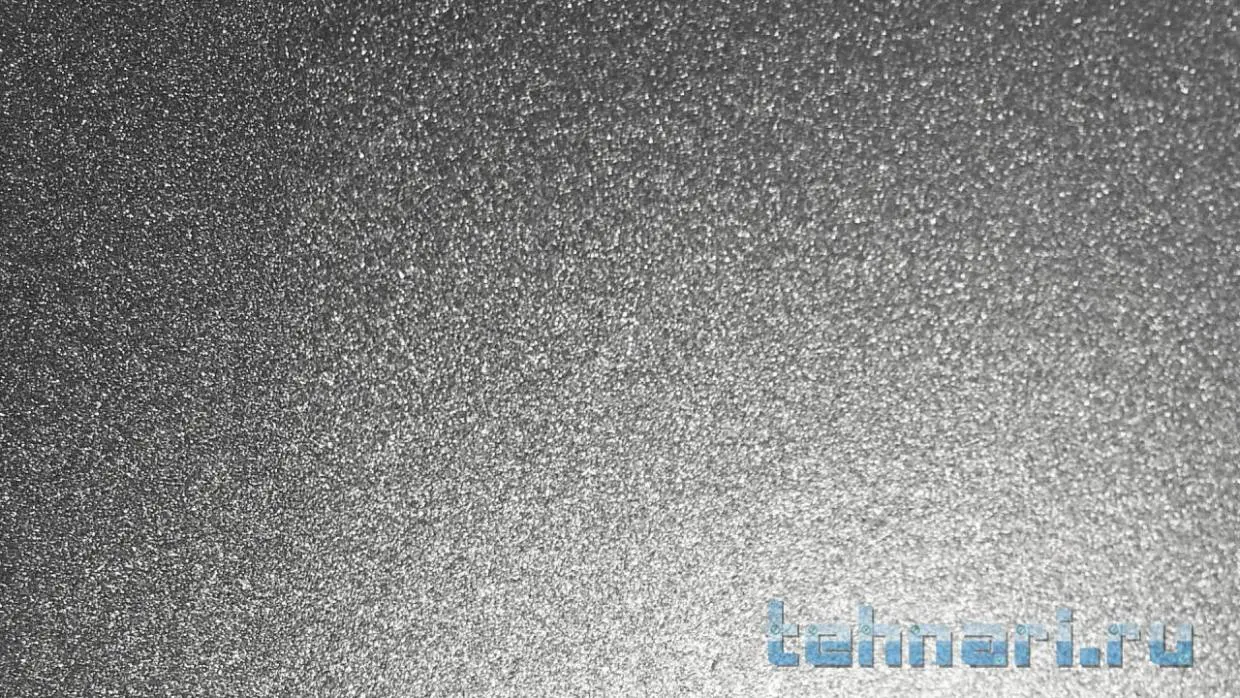

Вариантов темных экранов уйма..Главная фишка в том что краска которую изначально использовал DDREDD это не металлические опилки как серебрянка,это своего рода полу прозрачные чешуйки типо слюда..И в этом заключен главный смысл(на темный слой нанесен полупрозрачный слой...VGT выпускает множество красок но именно белая перламутровая лучше всего подходит для этой затеи..Все остальное это изменение каких то параметров путем добавления других компонентов(клей,База(D) и так далее..)

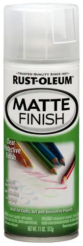

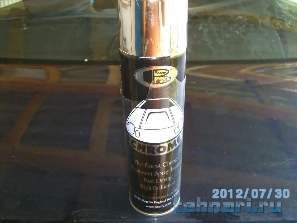

Вариант экрана -Лист поликарбоната (белый или серый) с лицевой стороны красим хром краской(Баллончик)Равномерным слоем..
А финальное покрытие -аэрозоль для маттирования стекла(тоже в баллончиках..)
Цвет хром краски выбрать (темнее- светлее,тут сами определитесь..)
Попробуйте этот простой рецепт на пробнике и рассмотрите плюсы и минусы..Удачи!!! Да и давайте слоям хорошо высохнуть(этот момент сильно влияет на конечный результат...Не спешите и все получиться...):preved:
