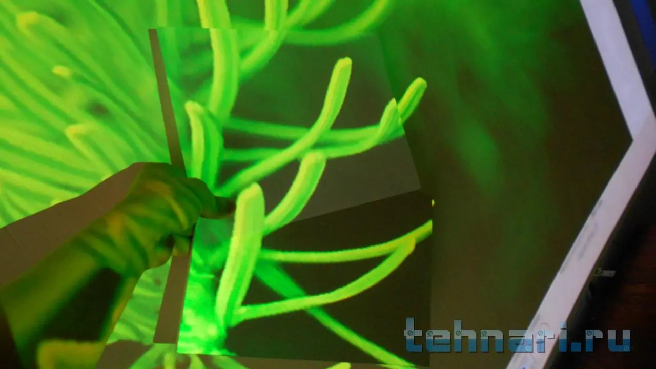

HappyKhant этот способ призван избавить Вас от применения краскапульта...Красим тихо не мешая в любое время ...В качестве получаемого таким способом можете убедиться на маленьком пробнике ..Получить же выпуклую фактуру нанося смесь не получиться(краска плавно распределиться)Но если через сетку нанести что то типо силикона или шпаклевку то элементы определенной формы с идеальной повторяемостью можно так получить..А далее на такую повержность уже нанести отражающий слой смеси(или чистой отражайки) За счет микро фактуры будет достаточный угол обзора и можно играть усилением экрана(тут уж по потребностям..) Но замечено что на такой поверхности яркость будет возрастать с увеличением угла обзора(это нужное свойство,вертикальные микро столбики на поверхности делают разность в рассеивании ,вертикаль остается не тронутой а только по горизонтали будет расширение угла обзора...) Наличие муара и апельсиновой корки только если ячейки сетки крупные и очень заметные с места просмотра,но фактически весь тюль с микро ячейкой..)
DDREDD по сути создал концепт экрана и широкий выбор материалов с многослойной конструкцией экрана..Но есть моменты которые в своем варианте он наверное не учитывал,а именно полу глянцевый лак по любому вызовет эффект горячего пятна,глянец вообще лучше подавить...Добавление в отражающий слой золота и хамелеона тоже спорны так как меняют только оттенок и приводят к удорожанию экрана (легко с этим можно справиться добавив жидких принтерных чернил,эффект такой же..) И по большому счету можно в настройках выставить нужный балланс белого..Но это уже штрихи художника..(Мне по восприятию лучше холодный белый..)
Сделать более теплые оттенки дело вкуса..
Но я это к чему,в проекторе RGB система формирования картинки и белый это слияние этих цветов(зрительное слияние) и добавление желтого цвета -(краситель или пигмент) приводит к тому что теплый свет ламп освещения более заметно отражается экраном(в теликах там да добавление желтого пикселя дает улучшение картинки)В проекционном экране применение желтого очень сомнительно..tehno015

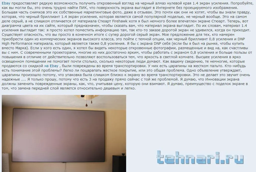

PS у фирменного BLACK SCREEN сине красный оттенок поверхности(подавление желтого..)

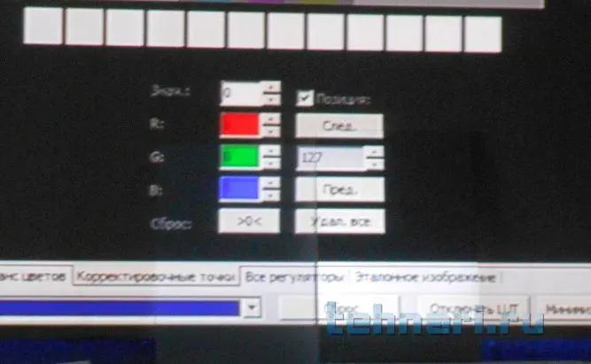

Обратите внимание на оттенок у фирменного пробника справа(SI Black screen),левый образец самодельный.Красный и синий плохо отражают желтый и зрительно гаситься отражение от освещения..Так же такой оттенок экрана позволяет на некоторых проекторах компенсировать баланс белого при ярком режиме(у ламповых проекторов)при повышенных яркостях происходит сдвиг в зеленый цвет(у сонек)

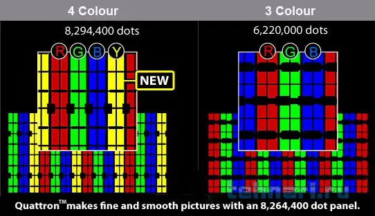

У теликов нет желтого пикселя. Каждый пиксель состоит из трех суб-пикселей, красного, зеленого и синего, в некоторых матрицах есть ещё белый.
...Конечная цель ведь не смотреть с включенным светом...
А если конечная цель именно смотреть с включенным светом, и угол обзора большой совсем не нужен (градусов 50-60). И смотреть на это будут метров с 6-ти - то можно отражайки налить от души? И красить просто валиком?
DDREDD именно желтый пиксель в теликах... Удалил ссылку на поисковик(читайте правила)- модератор

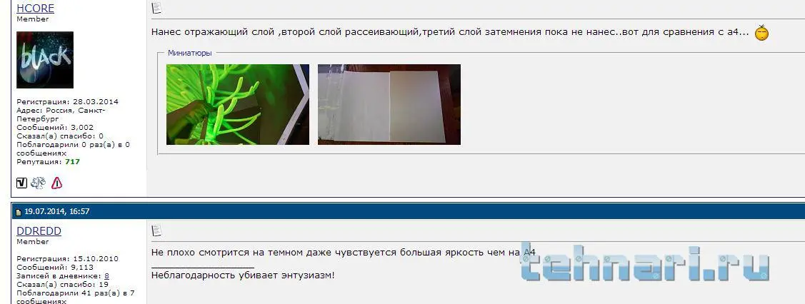

HappyKhant может получиться..Но добавить в краску маттирующую базу или( маттирующий спрей поверх) Я красил экран просто чистой отражайкой(Silver pearl) горячее пятно хоть и не сильное но портит картинку...По этой причине нужен микс краска+база(С или D)
HappyKhant в районе 43-45 страниц есть пробник там очень простой рецепт и может Вас это устроит...

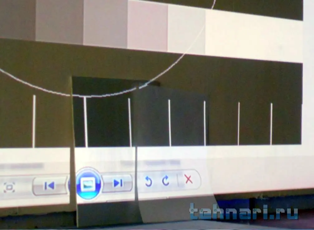

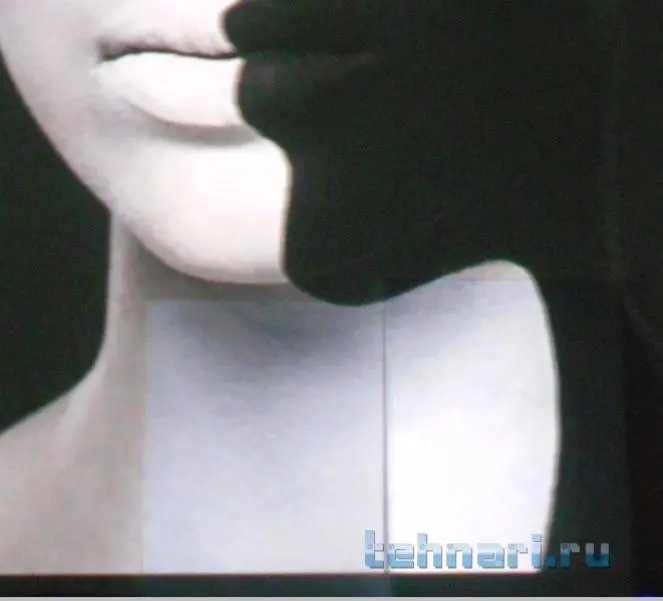

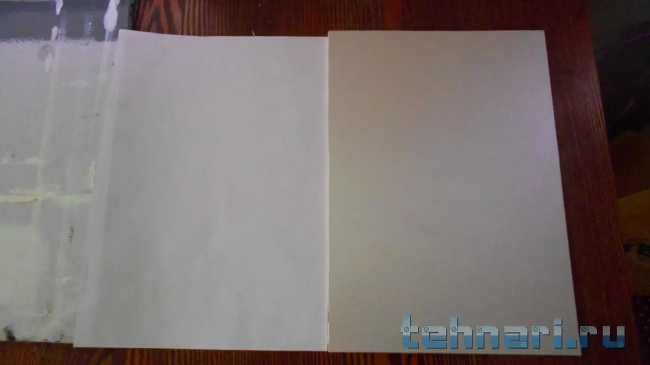

Пример так же не темного экрана,но улучшение черного так же есть..

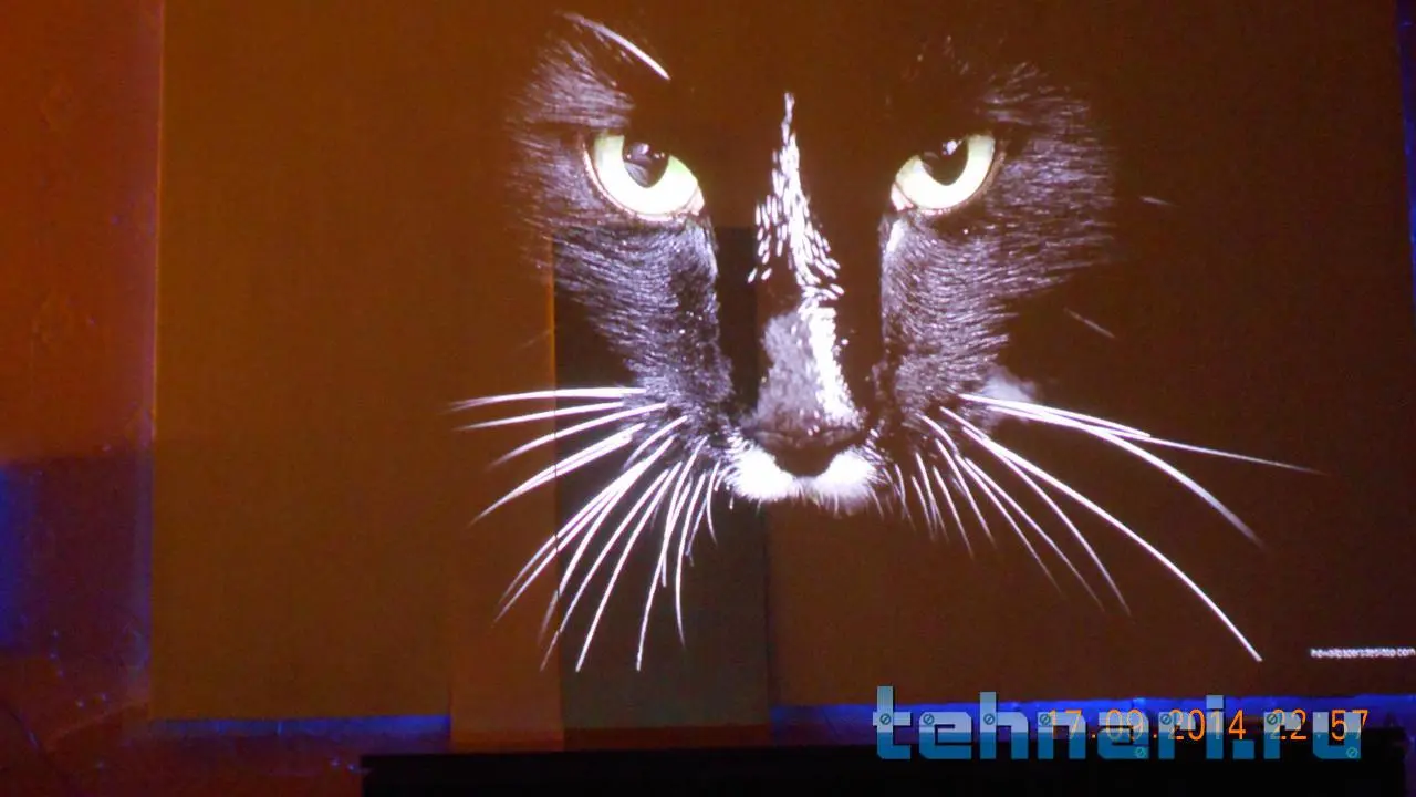

DDREDD Вы правы все зависит от поставленной задачи,смотрим в темноте или при легком освещении тут каждый сам решит..А способы изменить состав красок описаны в ветке..Мне изначально интересно было понять что на что влияет и как сделать дешевле(без экзотических материалов) Могу сказать что хорошо когда есть большой выбор..С покупным экраном все будет по другому(разработчик на свой вкус и цвет действует..)

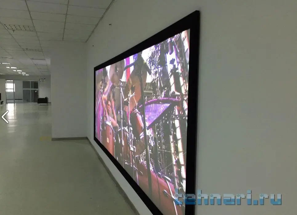

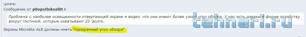

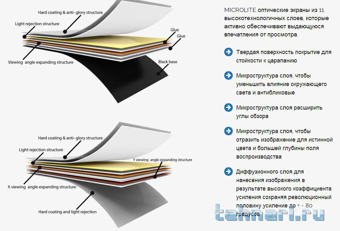

DDREDD мне понравилась формулировка -панорамный угол обзора..Для экрана с большим усилением(коэффициентом отражения) угол обзора действительно широкий..Думаю что применяется материал на подобии лентикулярной линзы...Ваше мнение?

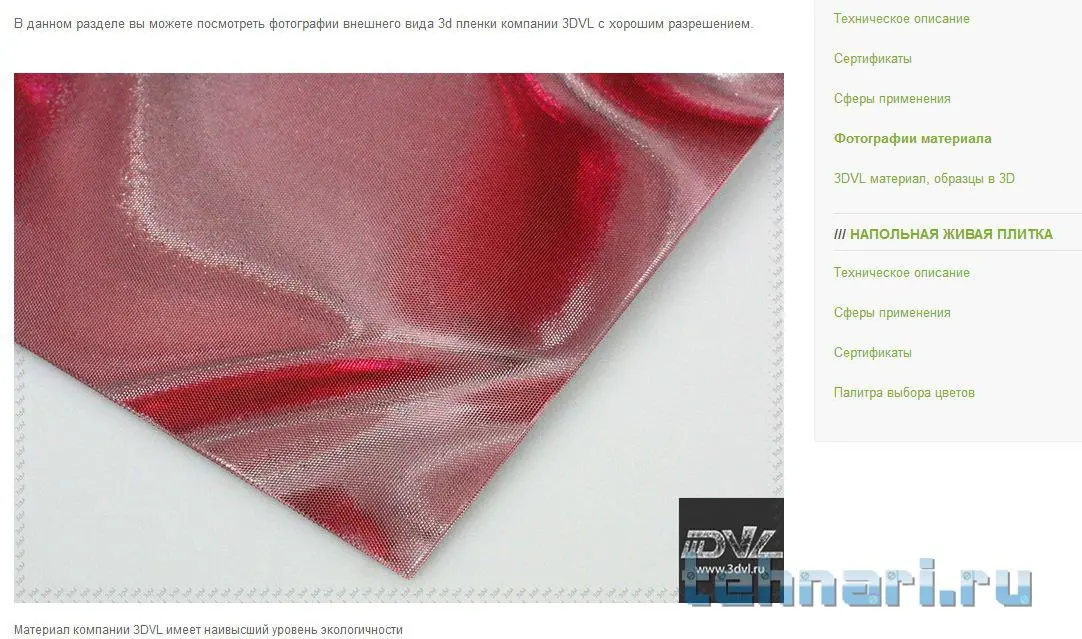

Вот еще интересный оптический материал ...Что то наподобие лентикуляра...
