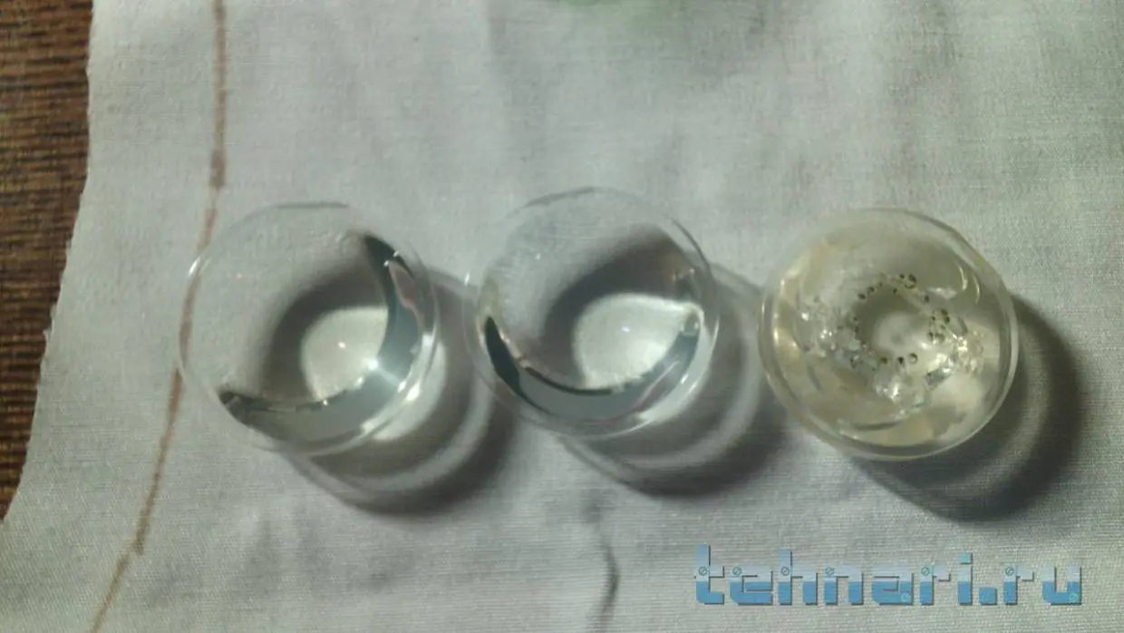

Заменил штатную линзу на линзу из фонарика LED...Выглядит уже много лучше..Включайте хранитель экрана и запретите отключение монитора при подключению проектора к ПК...Вот как линза повредилась из за статической картинки(часа 3 хватило что бы оплавить..)
