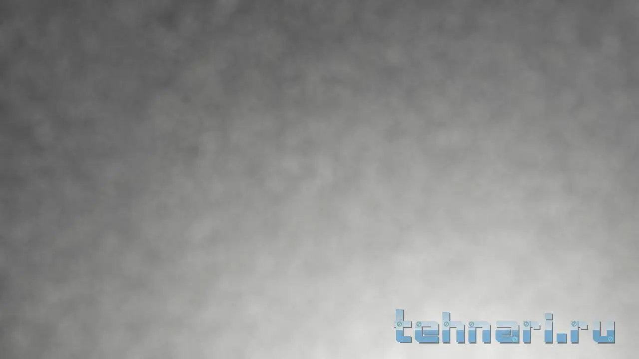

фото (сильное увеличение) Ну как то так -маттированный хром...

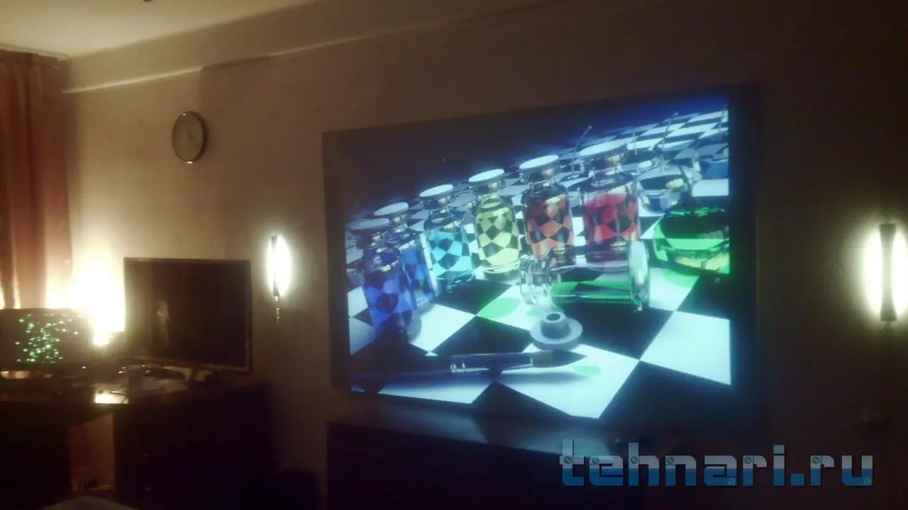

Вот фотки экрана(не без изьянов конечно) но смотреть уже приятнее..Хотя на трубку снимать не очень качество(и проектор надо тоже привести в порядок,линзой все же стоит заняться..а то баланс белого конечно ужасен...)Так что пробуйте!!!

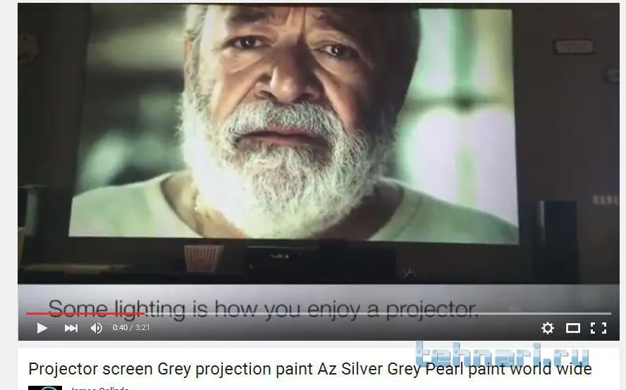

Самодельный черный экран видео..
https://www.youtube.com/watch?v=iFtcncnSB4s&feature=youtu.be
