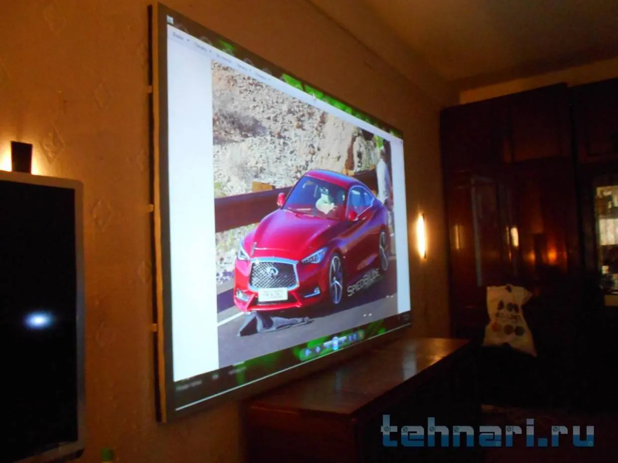

B1nksy Здравструйте!!! Дело в том что если даже Вы не имеете намерений смотреть при умеренном свете, поднять уровень черного все равно хочется ...И в темноте черный(темно серый) экран будет на порядок лучше показывать картинку(дело конечно сугубо личное..) Но перепробывав кучу рецептов и потратив время я не при каких условиях не вернусь к белому экрану...Мое мнение стоит оно того..И помните -Глаза боятся а руки делают..На деле все много проще чем Вы можете себе представить..
Сегодня провел очередной эксперимент..Бедный мой подопытный экран в очередной раз сохнет..Сделал смесь темнее и нанес так же через тюль валиком..Но на этот раз чернила от принтера добавил значительно больше,и добавил гуашь серебристая(завод Луч)+VGT бел перл..Смесь на мой взгляд получилась темная при этом яркость все так же высокая..Но пока не буду опережать события,надо хорошо присмотреться..На первый взгляд бросилось в глаза наличие еле заметных звездочек(виновник видимо гуашь,но вижу с расстояния в метре от экрана..) А так вроде как хорошо..Дам слою просохнуть и отпишусь..tehno015
Ну что же картинка изменилась но сказать что супер не могу..Видимо более грубые частички гуаши серебристой(завод Луч) поставили жирный минус..Это выражается в общей грубоватой на вид картинке(как будто рыхлая,еле видные звездочки тоже не прибавляют радости..)Но есть и плюсы-это более высокий контраст и более глубокий черный но яркость в настройках увеличил с 50 до 60 единиц.Смесь сделана с расчетом поднять более теплые оттенки и принтерные чернила хорошо справились с задачей(цвет смеси -серо бежевый,yellow и magenta + cian но не много меньше по этому оттенки и сместились в более теплую сторону)
Я бы сказал картинка на 4...На пятерку не тянет..
Вот фотки ,но экран придется перекрасить..Что же гуашь исключаем..
