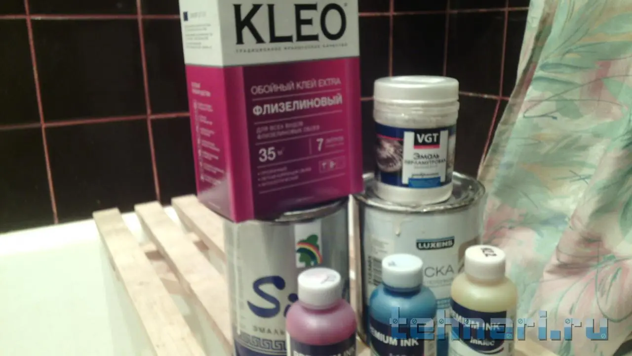

Снимал с разным освещением и смесь хорошо так сказать противостоит мягкому свету..Под мягким светом ночника экран выглядит очень тёмным ..Почти чёрный ..В литр воды добавлял по 1 ml чернила жидкие(CMY) cian чуть меньше,вода при этом остается еще прозрачной ..Потом добавил 100 ml vgt бел перл+100ml гуашь серебристая (завод Луч)+80ml basa(d) ,перемешал миксером и добавил при перемешивании клей kleo для тканевых обоев 50ml порошок..При перемешивании смесь постепенно густеет,спустя 20минут красил(пока смесь готовилась на экран с плащевкой закрепил белый тюль,и валиком сверху вниз от середины экрана закрыл поверх тюля..Смесь проходит через ячейки тюля оставляя на поверхности экрана слой подобный как от пульвера..Красил поздно и в принципе такой способ довольно прост и доступен..Не требует спец оборудования и особых навыков..Спустя 25 минут отслоил тюль и дал слою как следует высохнуть..) так что без пульвера в принципе тоже можно получить хороший результат..
Хочу отметить что смесь Vgt бел перл и silver pearl(завод Радуга) это более удачное сочетание и у обеих красок частички примерно одинаково малы..По этому результат будет на порядок лучше,картинка более чистой и обьемней,но в принципе и с гуашем серебристым (за не возможностью купить)тоже как вариант..Ткань плащевка очень мелкое плетение нитей и кажется плоской..Но именно ткань лучше рассеивает свет,кактинка более ровная и ткани в принципе доступны ,можно так же к стене ткань прикрепить(или деревянной раме жесткости) с помощью ленты липучка.(лента из двух частей одна ворсинистая вторая колючая..вы меня поняли о чем я).И снять легко и поднатянуть ткань не сложно..Дерзайте!!!!

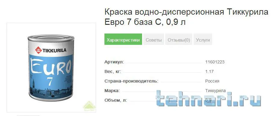

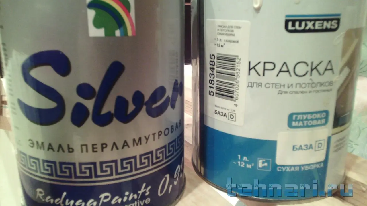

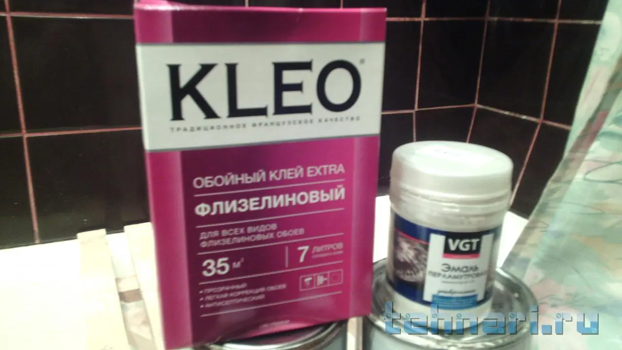

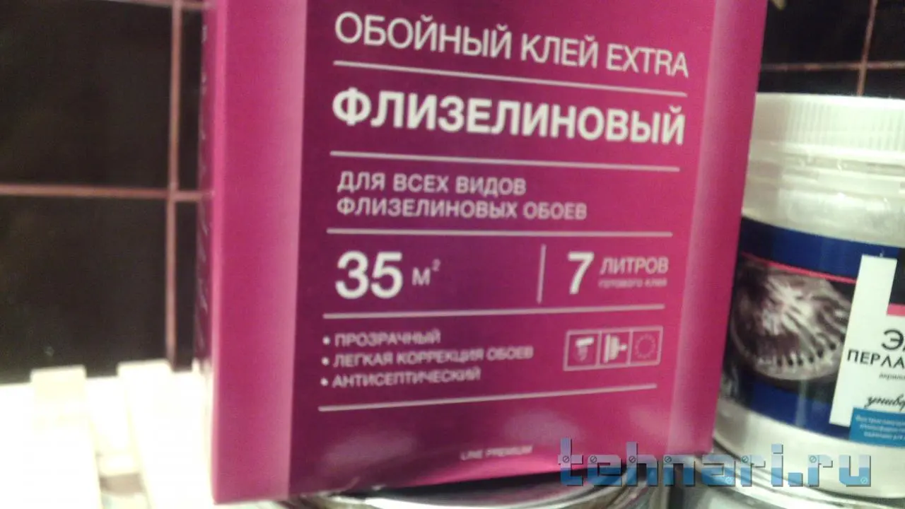

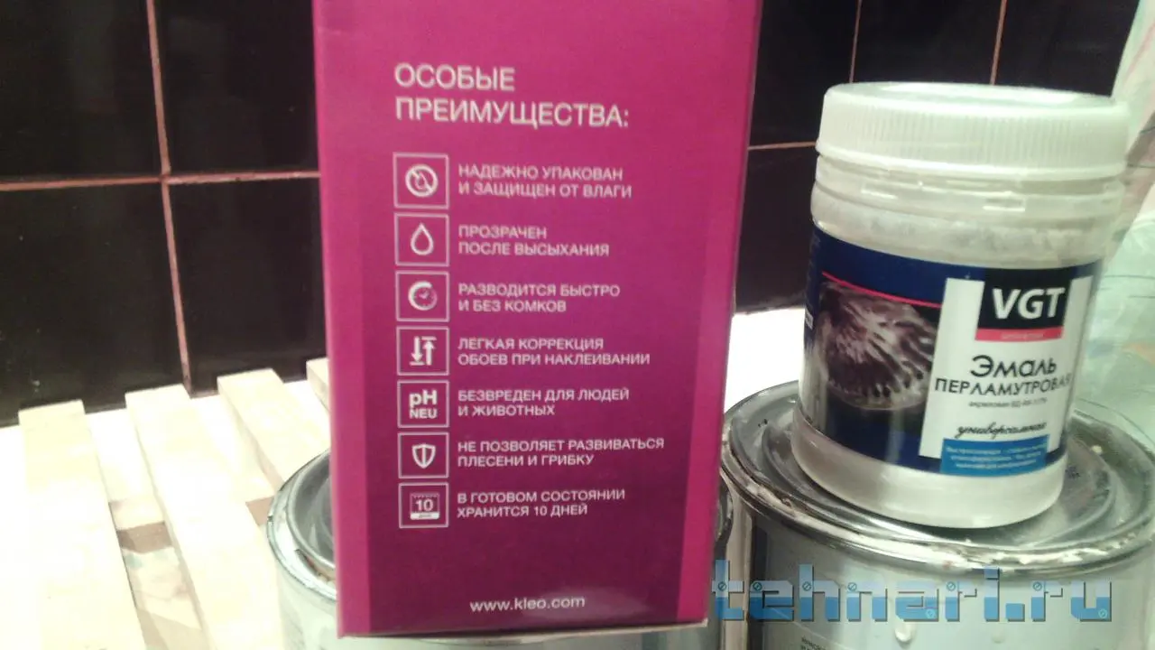

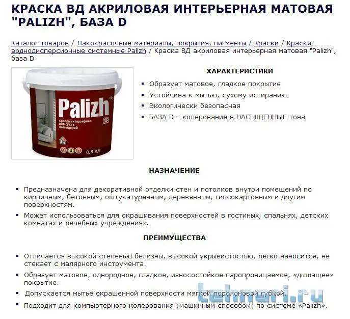

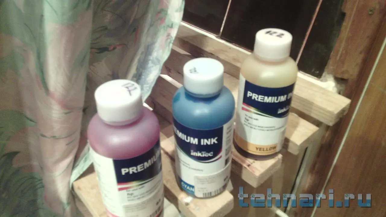

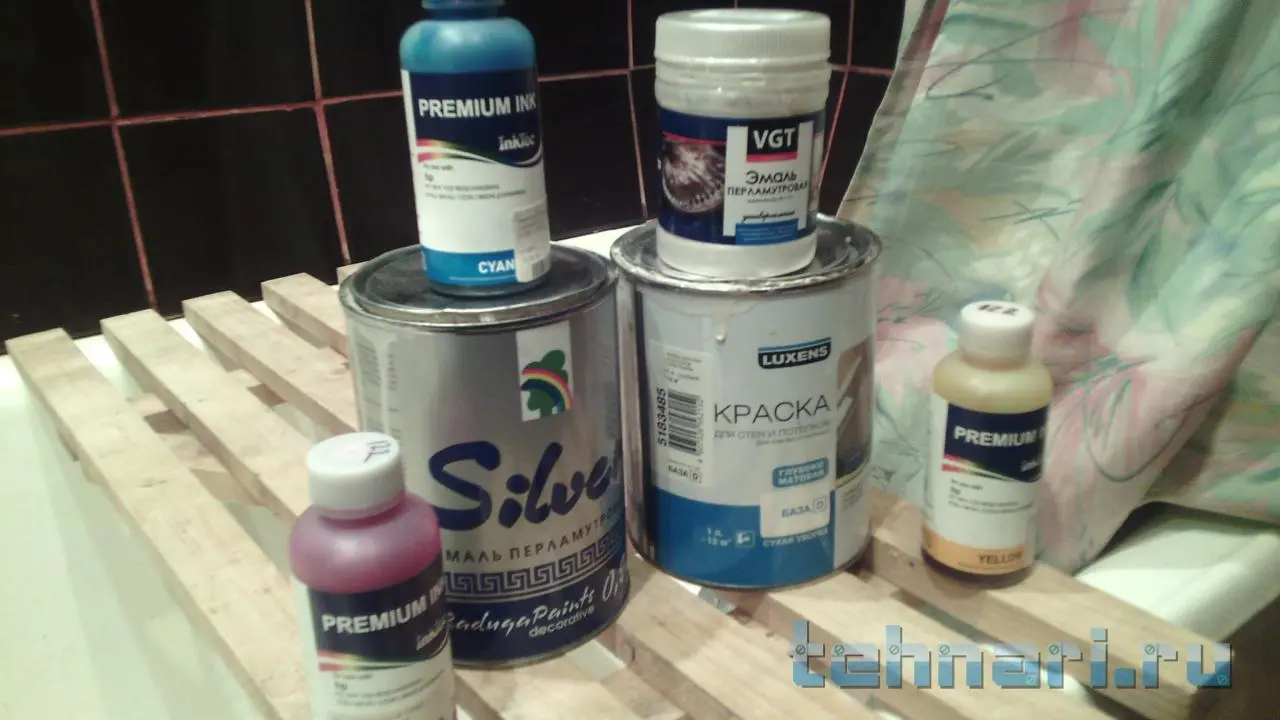

Здравствуйте, а не могли бы сфоткать банки красок какие добавляете. Просто не понятно что за база D и все такое.
Laser99mm База (D)-это акриловая основа применяется для колеровки в темные цвета,аналог у Тиккурила база (С),на вид похоже на белую краску но после высыхания становиться полупрозрачной и имеет разную степень матовости-(D) глубоко матовая,(C) менее матовая чем база(D)...Но как проверенно можно или (С) или (D)... У Тиккурила есть ЕВРО 4 База(С) ультра матовая..

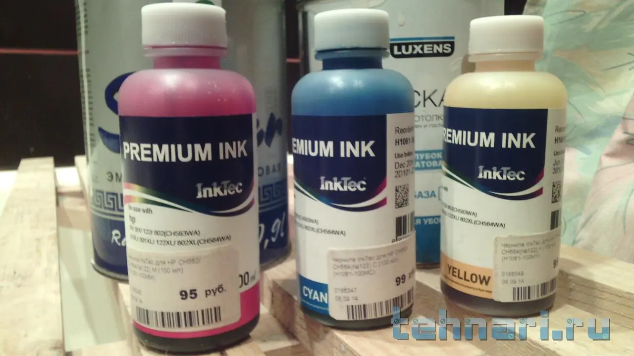

Вот мои компоненты...

Что такое База (базис) краски?
У каждого производителя лакокрасочной продукции есть собственная система колеровки. В которую входят базисные краски, т.е. краски с контролированным цветовым тоном и насыщенностью, в которую вводятся пигментные пасты (красители, колоранты) для составления желаемого цвета.Базисные краски финского производителя Tikkurila / Тиккурила :
База А- белая краска применяется как таковая, либо колерованная в светлые цвета.
База С- прозрачная краска ( без содержания белого пигмента) применяется только для колеровки в темные цвета.
База АР- белая краска, колеруется в светлые оттенки. При колеровке применить только половину от указанного в рецептуре объема пигментных паст.
Вот такой вариант БАЗА(D)...

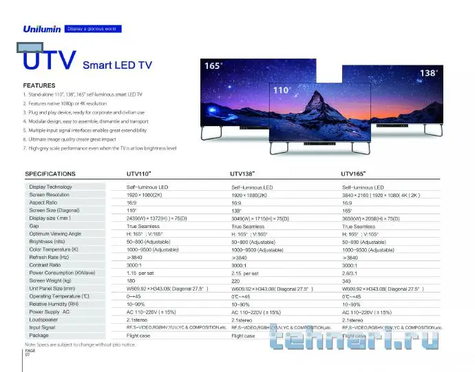

Что же похоже время проекторов проходит..На рынке появляются телики огромных размеров(правда стоимость пока запредельно высока..но это дело времени..)
    47.4 KB · Просмотры: 135
    107.7 KB · Просмотры: 151
    34.8 KB · Просмотры: 183

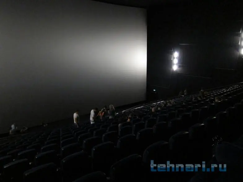

B1nksy обратите внимание что в кинотеатре типо IMAX давно не белые экраны..Понятно проекторы там не сравнимо мощнее но и сами экраны тоже не маленькие..Пробуйте и делитесь с нами впечатлениями..:wo:

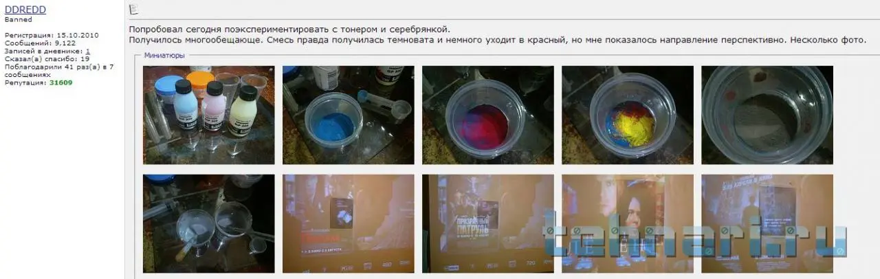

DDREDD своими поисками и найденными решениями проложил доступный нам путь..И в начале темы я был в принципе далек от понимания как черный экран устроен и принцип его работы..Мои поиски это продолжение его работы и снимаю перед ним шляпу!!! Наше почтение DDREDD!!!
Экран любого цвета отличимый от чисто белого(светло бежевый,серый,серый+металлик,маттированный и другие..) будет иметь всегда более глубокий уровень черного,все остальное это методы изменения конкретных свойств(оттенки,угол обзора,равномерность свечения поля..) Но все зависит от Вашего восприятия,есть люди вообще отрицающие любые экраны кроме белого(но искажение черного цвета они не берут почему то во внимание..) Ваша готовность изменить картинку по своиму усмотрению дает шанс иметь то чего желаете..Смесь универсальна тем что очень легко изменяема и подогнать под себя можно без проблем...
Главное это послойное нанесение...Принтерные чернила скорректируют оттенки и в силу прозрачности не подавляют яркость но положительный эффект от их применения есть..И не важно что не RGB чернила а CMY работают одинаково и в этом DDREDD тоже прав..Вопрос в колличестве чернил и прозрачности..
DDREDD применял порошковые тонеры и эффект другой..Но как принцип это работает..
