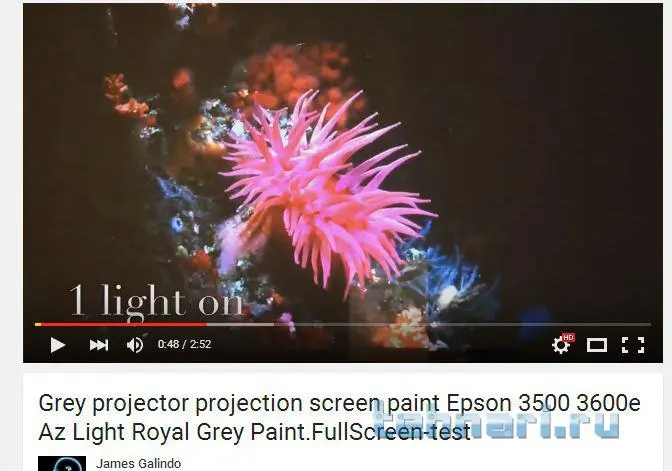

Еще интересная работа (автор James of Az) и смотрится очень перспективно...

Последний вариант смеси (чернила и гуашь)пока проходит стадию тестирования и от новой покраски пока воздержусь так как пока это лучший результат не смотря на еле заметную зернистость...И наблюдаю за покрытием ,пока воздержусь от рекомендаций по использованию этого варианта смеси но результат в целом хороший...(некоторую смуту вносит не совсем корректная работа проектора после ремонта линз,есть разбаллансировка...но другой проектор пока не потяну финансово..)
DDREDD интересно будет посмотреть на полностью окрашенный экран а на пробнике такого размера как Мы знаем целой картины не понять(будет ли горячее пятно?)на AVS читаю его ветку..И в общем он идет по однослойной схеме(микс все в одном) Но минусы однослойной схемы уже обсуждали..На видео смотрится очень впечатляюще..
James of Az добавил видео покрашенного экрана по своей новой формуле,смотрится очень даже...
