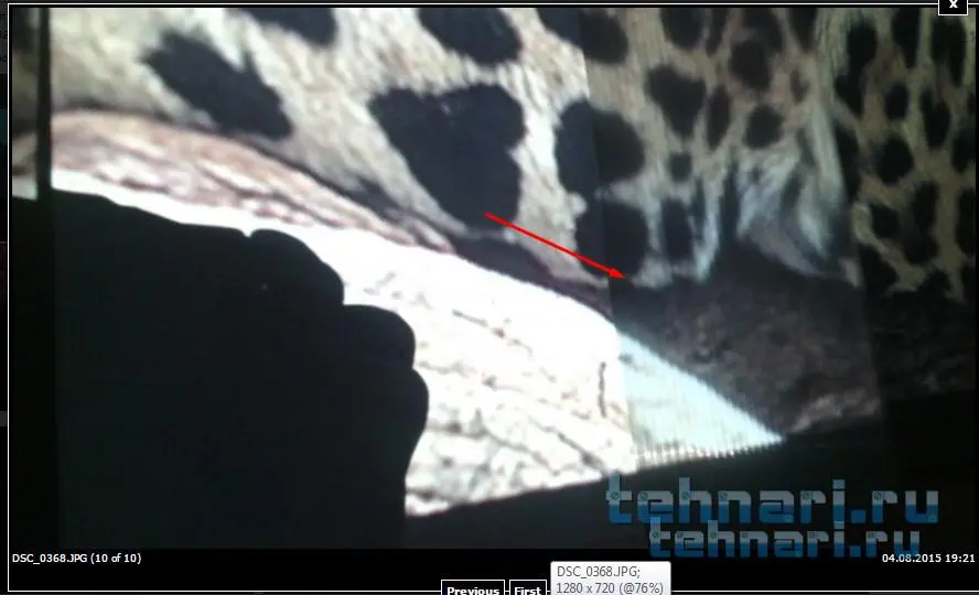

Я аыкладывал фотки куска сотового поликарбоната покрытого одним слоем смеси и лист а4 рядом для сравнения..Угол обзора даже больше чем нужно и яркость ниже на 20 % но выглядит хорошо,слоями смеси яркость можно поднять(но слоёв 2-4 нужно нанести..)тёмным задним фоном был основной экран..Так что должно получиться хорошо..И если яркость проектора придельна то задний фон можно белый или светло серый сделать..Ну подобрать не трудно будет..
На странице 468 фотки сотовый поликарбонат и белый лист..
Притащил кусочки сотового поликарбоната (с одной стороны прозрачный с другой белая или пленка или покрытие..) Так пока для сравнения с листом а4(лист а4 слева)
Надо сказать внутренние ребра делают свое дело-черный более выражен...

Только смущают если смотреть с близи ребра-полоски которые видно на фотографиях.
И вы не писали что слой поликарбоната кращенный сместью, я думал что то просто сравнение прозрачного поликарбоната с листом А4

Действительно либо фото не выложены на обозрения или с трудом их могу найти на просторах ветки..Да ребра хорошо рассеивают свет..
