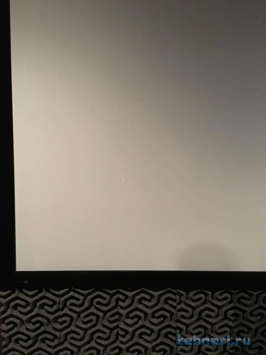

B1nksy вообще не понятно как определяют усиление экрана и думаю все условно..Если изменяется дистанция экран-проектор то при уменьшении дистанции усиление должно увеличиваться..Но в реалии что в метре от экрана проектор что в 4х метрах ...На белом экране все одно 1.0gain...Или я не прав? Просто просматривая посты вижу цифры а дистанция разная у всех(не говоря о разной световой мощности проекторов..)Все видимо относительно белого экрана ориентируются..По сути так правильно.tehno015(хотя если приборами измерять то бардак с цифрами еще больше запутает..)
Если судить по инфе экраны серого цвета(все так или иначе имеют задачу -поднять уровень черного для просмотра в условиях освещения и как DDREDD и говорил за счет сужения угла обзора поднимают усиление к 1.0 ) Но обратите внимание на то что экран лишен глянца что бы расширить угол обзора..Иначе яркость в центре выше чем по краям и вот так выглядит график где пик усиления приходится на центр экрана и при отклонении от оси усиление пропорционально снижается..Но здесь речь идет не о многослойных экранах(с оптическими слоями) а однослойном покрытии нанесенным на ПВХ материал...
Путаница из за того что люди не обращают внимание на многослойность экрана (в случае Microlite,DNP...) И ориентируются на рекламную инфу..И только при детальном сравнении и тестировании видна разница между многослойной и однослойной технологией(а разница как раз в углах обзора по горизонтали)при одном(одинаковом) усилении..
Подобный спор на AVS возник где одни приверженцы однослойных покрытий спорили с людьми делающими многослойные экраны(и спор возник о не возможности расширить углы при одинаковом усилении..)

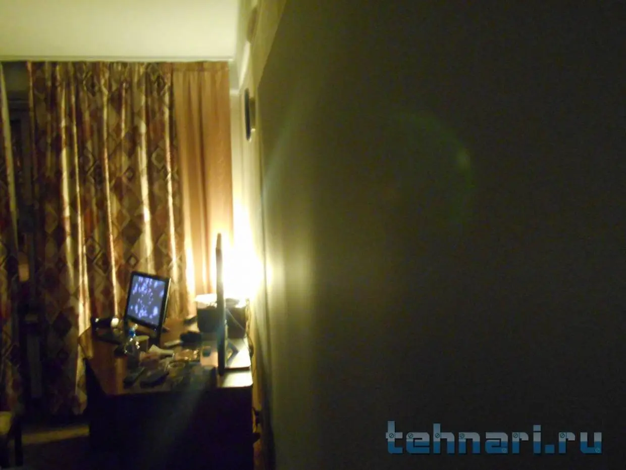

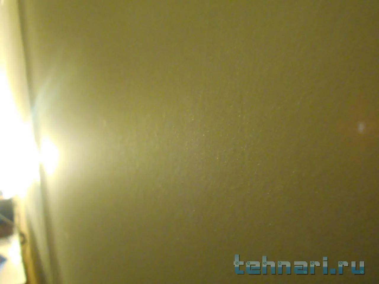

Как показали опыты экран вообще может быть не темным при этом поднимать уровень черного..) И при этом при освещении черный реально становиться лучше различим.Честно сказать угольно черный экран мне не очень нравиться с эстетической стороны(огромный темный прямоугольник в пол стены..)Но дело вкуса конечно..Серый экран меньше давит на мозг..А идеально если бы еле выделялся бы на фоне стены...Такие вот соображения..tehno015
Как можно сделать зеркало черного цвета...Очень просто в зеркале отражается черного цвета стена(фон темный)..а зеркало то же самое. По этому принципу можно и делать экран(отражающий матовый слой но фон на против экрана темный..И такой способ тоже будет работать..При этом усиление экрана максимальное так так нет затемняющих частиц в самом покрытии экрана..)
Так же экран(подобно зеркалу) будет казаться темным отражая темноту...

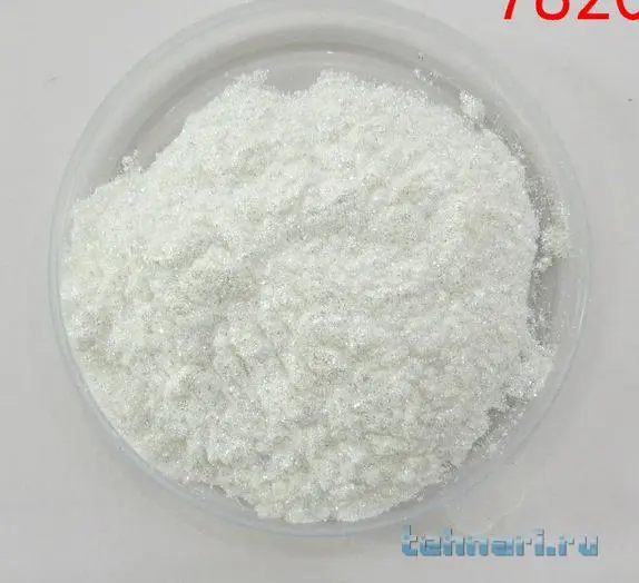

Слюда основной компонент и стоит порыть варианты(если нет VGT в продаже..)

Примеры порошка слюды и краски в составе которых не метал стружка а слюда(цена не очень демократична..краски буржуинские..)

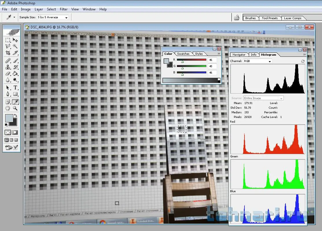

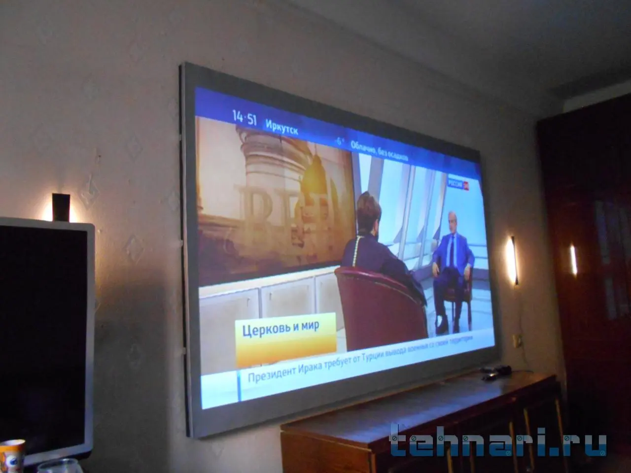

Приветствую всех!
Начал свои исследования. Провел уже наверное 20 экспериментов, ничего чтобы мне понравилось пока не получилось.
Но зато разработал технологию оценки качества.
В экселе сделал специальные патерны (квадратики черного , серого и белого цветов). Фотографирую на этом фоне образцы покрытий, а по в фотошопе исследую яркости этих самых квадратиков. Из чего можно судить и о яркости и о контрастности.
Естественно фотоаппарат должен быть размещён строго в одном месте (у меня на штативе). Баланс белого в фотоаппарате должен быть предопределён по белому листку бумаги освещённым белым светом проектором и больше не меняться. Настройки фотоаппарата должны быть не AUTO, а Manual, тоесть выставлены один раз и больше не меняться.Выдержка должна быть 1/3сек (не меньше, иначе может появиться радуга, для DLP проекторов). Диафрагму подобрать так чтобы яркость фотографий была и не темной и не пересвечена. Допустим мой экран (ламинированный ДВП белого цвета 2.7х1.7 метра ) при моих настройках черный цвет имеет значение 38, а белый 232. Контрастность получилась 232-38 = 194. Но это в центре, у краёв чуть меньше.
А вот образец покрытый
Тикурила База С-3: 231-42=189 - что тоже довольно контрастно, но более равномерно по всему экрану.
А вот с покрытиями что-то как-то не получается. Даже при светло-сером базовом слое (База С-3 - 25мл , Черный колер - 0.2мл) контрастность сильно падает
На последних 30 страницах страница более менее чёткий рецепт - это рецепт Дреда. Но из-за наличия белой краски База С в отражающем слое
эффекта усиления я вообще не увидел. Диоксид титана убивает всю затею.
белая краска если и должна быть в отражающем слое то самый мизер
Здорово, я уже как то описывал в теме что замеры надо делать только с зеркальным фотоаппаратом с неизменными параметрами съемки, но сам не замерял :)
А какие варианты пробовали, можете описать?
На последних 30 страницах страница более менее чёткий рецепт - это рецепт Дреда. Но из-за наличия белой краски База С в отражающем слое эффекта усиления я вообще не увидел.
Так у меня в рецепте нет белой краски в отражающем слое, или я не правильно понял?
