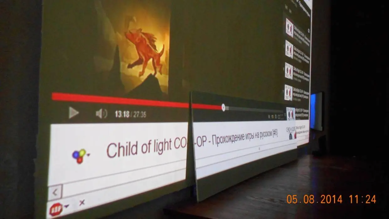

Вот по этому колдуем с красками...Ну а за основу для экрана можно линолиум присмотреть,и не дорого и с размерами проблем нет..Ну а каркас соорудить из деревях или уголков алюмин и на монтажный клей присобачить...Дешево и сердито..:tehnari_ru_942:
Смесь-25ml dulux sw,15ml silver pearl,1ml toner black...ну вроде уже получше...

Разница видна при включенном ночнике..
    32.2 KB · Просмотры: 174
    18.5 KB · Просмотры: 178
Яркость практически не упала,вот черный в разы увеличен...В живую выглядит хорошо,углы обзора с увеличением silver pearl плавно сужаются,но еще достаточно широки,в темноте разница видна только на черном,про оттенок выяснил -в сравнении с слегка бежевой шпаклевкой образец как будто с синевой на деле образец имеет истинный цвет так настроен проектор в сторону холодных оттенков...Буду по не много добавлять тонер до придела когда яркость станет страдать не сильно и для компенсации увеличивать silver уменьшая Dulux...Хочу найти границу...:nasos:

Смесь-25ml dulux sw,15ml silver pearl,1ml toner black..Углы обзора все еще широкие как у белого экрана...

Разница хорошо видна. Почти при том же уровне белого и цветов черный стал намного глубже. И состав при этом очень простой. Тонер Вы используете принтерный? Еще интересно увидеть также фото с выключенным проектором. Насколько экран получился черным?

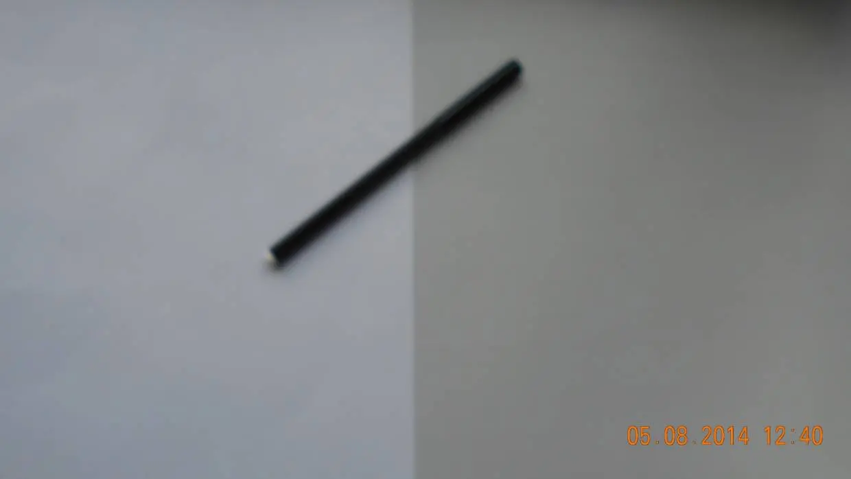

тонер порошковый black фирмы HP...Цвет пробника слегка серый даже близок к белому...koresch
Вот цвет пробника...

Вот этикетки участников эксперимента...Сегодня увеличу тонер Black до 2ml при 25ml Dulux,15ml silver,15ml вода фильтрованная...:nasos:

По замыслу все компоненты в виде микро крошки-не окрашивают друг друга...На расстоянии в 3 метра от экрана размер пикселя 1мм при разрешении 1280*800..Частички компонентов настолько малы что сливаются зрительно в целое..В общем посмотрим что из этого получиться....
