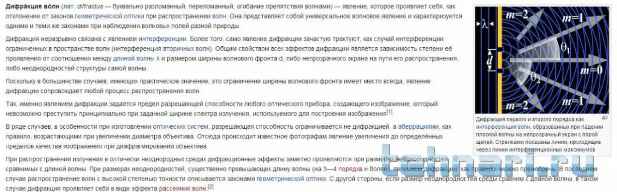

DDREDD я имею убеждение что экран не является зеркально отражающим элементом,а должно происходить своего рода оптическое преобразование(преломление,рассеивание,интерференция,интерполяция..)
Тематика на деле очень сложная,и люди бьются за определенное сложение свойств в материале экрана..Вот как все это обьединить в конечный продукт и усиление близкое к 1.0 gain,задача очень не легкая(я сильно заблуждался когда думал что проще паренной репы это покрыть серебрянкой и вуаля-экран готов!!!)
Как некий итог это более глубокое рассмотрение оптических свойств(перелопатил уйму инфы) И у меня складывается некое представление чего я хочу в итоге...:bsod:

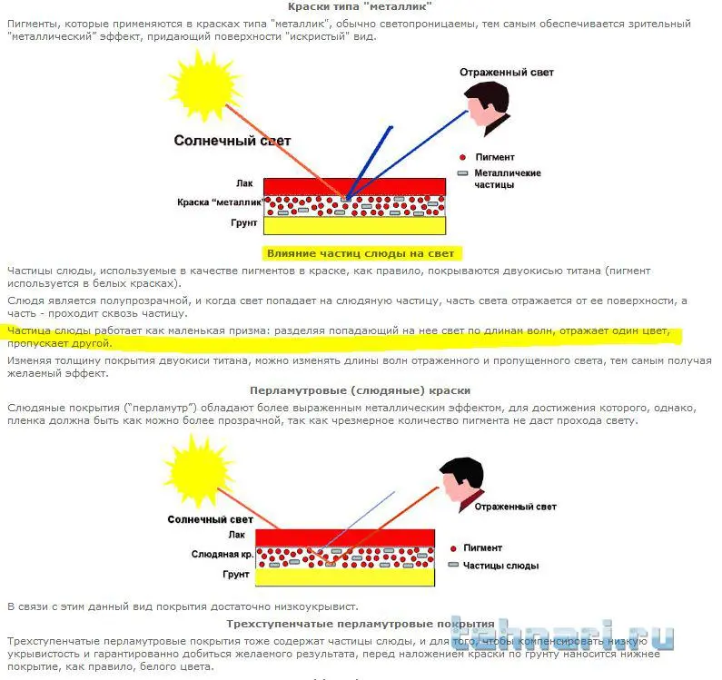

Обращаю внимание что призма эффект краска свет лампы или дневной свет так расщепляет на радугу..По скольку проектор по очередно выводит проекцию трех основных цветов(RGB) эффект по отношению к окружающему рассеянному свету будет другой,скажем зеленый цвет(как и другие) будет распадаться на составляющие или нет?
B1nksy мне интересна не краска а то что происходит с светом(у применяемой нами VGT белая перламутровая тоже подобное свойство),происходит ли избирательное отражение в результате? Под большим углом пробник тоже выглядит темным..И это интересное свойство краски VGT(белая перл)...
B1nksy проблема в том что если делать смесь темного цвета то белый цвет визуально выглядит тоже не естественно(подавлен по яркости и оттенок серого напоминает грязь..) По этой причине верхние слои скорее всего будут максимально приближены к белому цвету,сам белый и светлые оттенки очень выигрывают при этом,подавление света только под большим углом(экран выглядит почти черным) и источники света должны располагаться в этой зоне,не на оси проектора..
Видно что предмет как будто черный(но как при этом сияет..)
По скольку освещение это широкополосное излучение нужно задать параметр отражать только три основных цвета(выигрыш в отсеивании не используемых проектором волн) А вот как это сделать-вопрос...Есть подозрение что RGB экран будет отражать свет от ламп(да но только RGB составляющие,все остальное гаситься).В проекторе не проецируется белый цвет -это зрительное смешивание RGB..
Суть вопроса в том что частичка должна быть не окрашена и при этом отражать только RGB,но как это возможно? Вот призма прозрачна а на выходе получаем радугу,и как это использовать?
VGT белая перламутровая только условно считается белой и если вглядеться то отражается красными синими зелеными цветами(на фото к сожалению этого не видно,фотик не может фокус поймать,но присмотритесь у кого есть эта краска...)это частички слюды как призмы расщепляют свет.

Экран покрытый краской на основе слюды тоже работает как избирательный (но спектр не ограничен RGB,там проглядываются и желтого и фиолетового цветов отражения света...Как сузить диапазон?)
