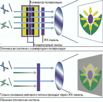

Разные матрицы в проекторах и есть отличие не только в яркости(это тоже фактор..)
    12.9 KB · Просмотры: 451
    16.5 KB · Просмотры: 114
    5.7 KB · Просмотры: 99
    21.5 KB · Просмотры: 111
    13.9 KB · Просмотры: 120
О рассеивающей способности экранов разной конструкции..(думаю экран под определенные типы проекторов,все индивидуально и придется выбирать..)

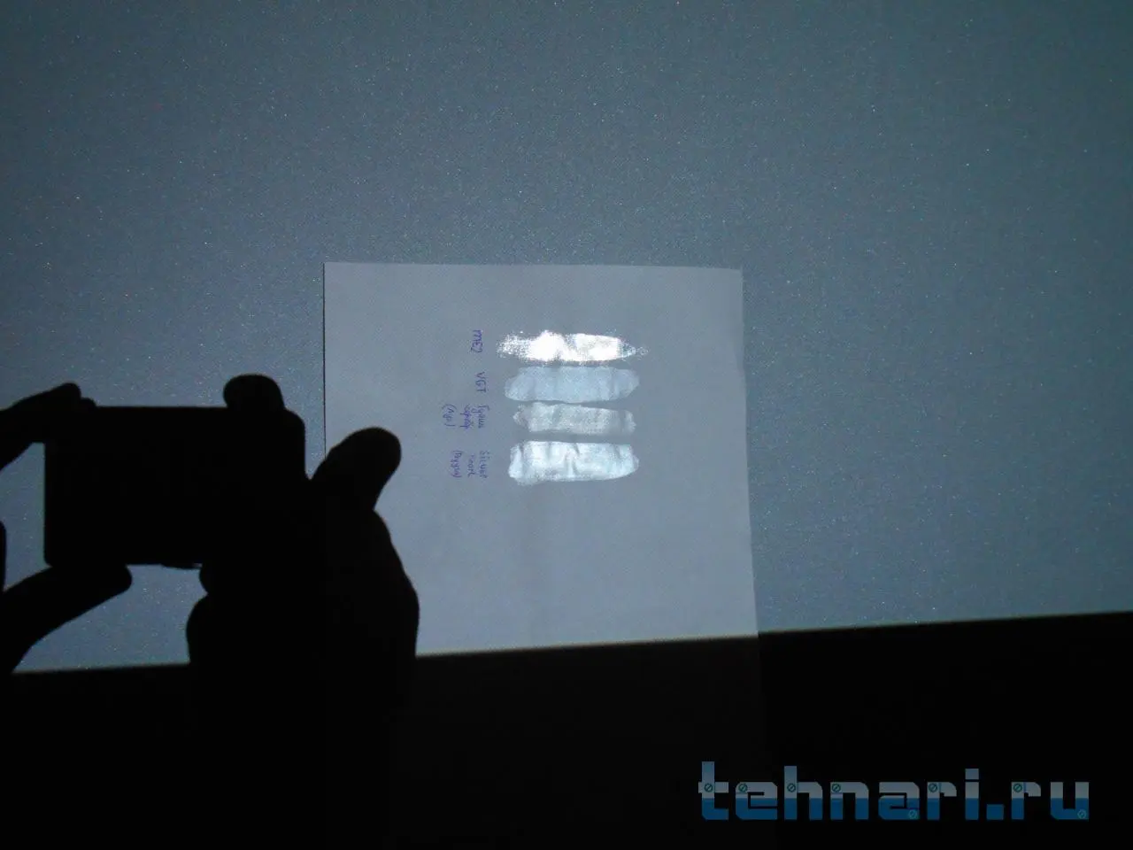

Пока сравнительные фотки красок(нет времени на опыты),ME2 под углом очень темная..Я помню DDREDD на твердом материале пробы делать..Все в спешке..

DDREDD у меня чего то закралось желание сделать яркий экран..Смотрю на проекцию и не так уж сильно и зернит ME2..Но поверх думаю покрыть VGT? Ну над сочетанием красок еще поработаю..Но яркость супер турбо..Видно в общем будет..
DDREDD двигая лист с образцами красок от центра к углам заметил что единственная VGT почти не падает по яркости(но и имеет минимум прироста..)
Если покрыть чистым VGT то яркость будет чуть выше белого листа(но при условии если красить белую поверхность..)
ME2 хоть ярче всех образцов но к углу экрана почти черной выглядит,у Silver pearl похожая картина,а гуашь похожа по свойствам на VGT,оттенок теплее только.
Интересно какой результат будет при послойном наложении друг на друга?
Это проверю..Пока работа отнимает почти все время..

me2,напоминает цвет серебристой гелевой ручки,как вы думаете,чем можно покрасить,что бы днём более менее видно было,при угол обзора градусов 60?
ME2 концентрированый ,пока в одном магазине его вижу в продаже..Дорогой по цене ,но что хочется отметить яркость очень сильно поднимается ,ставил в настройках 0 яркости что бы сфоткать,своё равно фотик пересвечивается(искажает фото)..Можно ли использовать свойство что под углом чёрным выглядит(тёмно серым) Это единственный образец с таким выраженным свойством..Silver pearl чем то схож но в разы меньше и яркость и светлее под углом..В общем задумал тёмный слой из me2...
Если предположить что для темного слоя оптимально узкий угол направленности то me2 подходит для этого(сама краска не черного цвета но отклоняясь от оси проектора цвет очень темный,можно сказать черный..)
