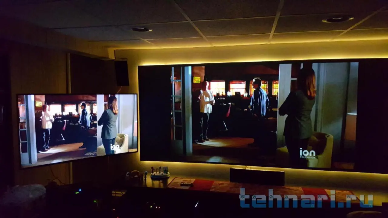

Вот пример ALR экранов, где человек в живую сравнивает экран и образец(другой конструкции)..Разница не только в яркости и уровне черного, а в ширине угла обзора..Большой экран материал(Зебра) и малый пробник ( DEA Flex_Черная энергия)...В этом и есть соль что экраны разной конструкции и работают не одинаково..(Хотя по логике именно малый образец должен иметь узкий угол обзора - усиление больше..)

Dark Energy Abyss Flex(Черная энергия) тестовый образец экрана и 4к телек..
