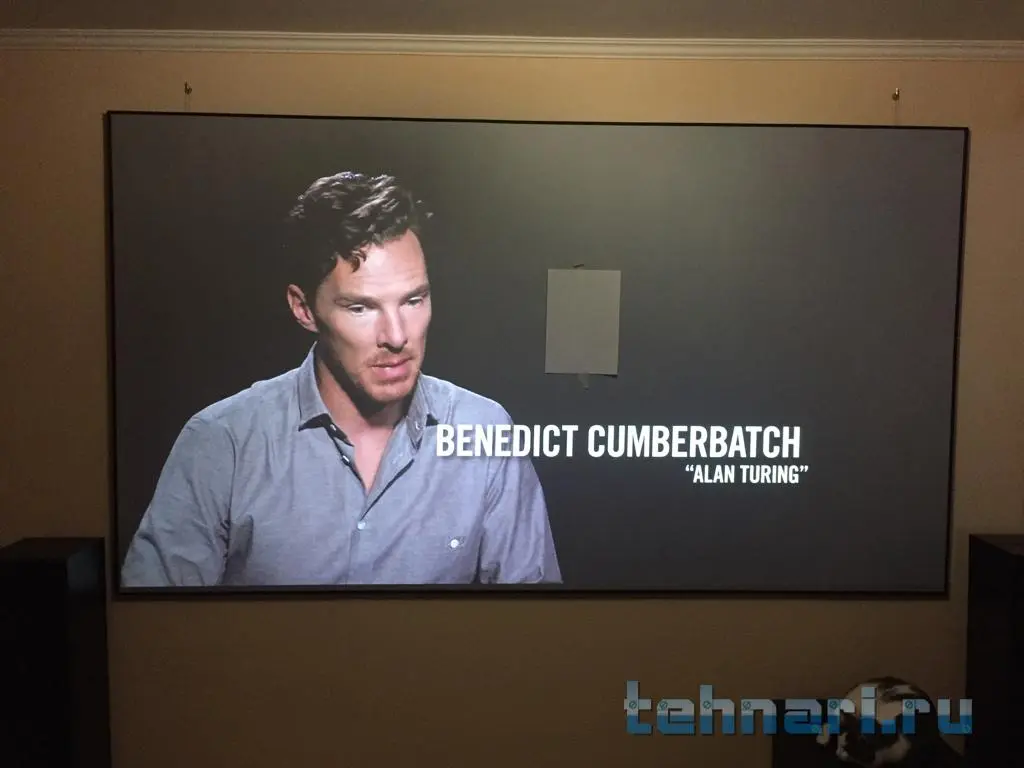

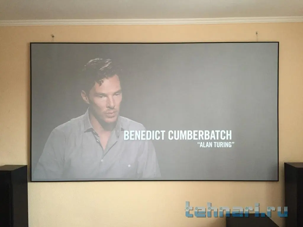

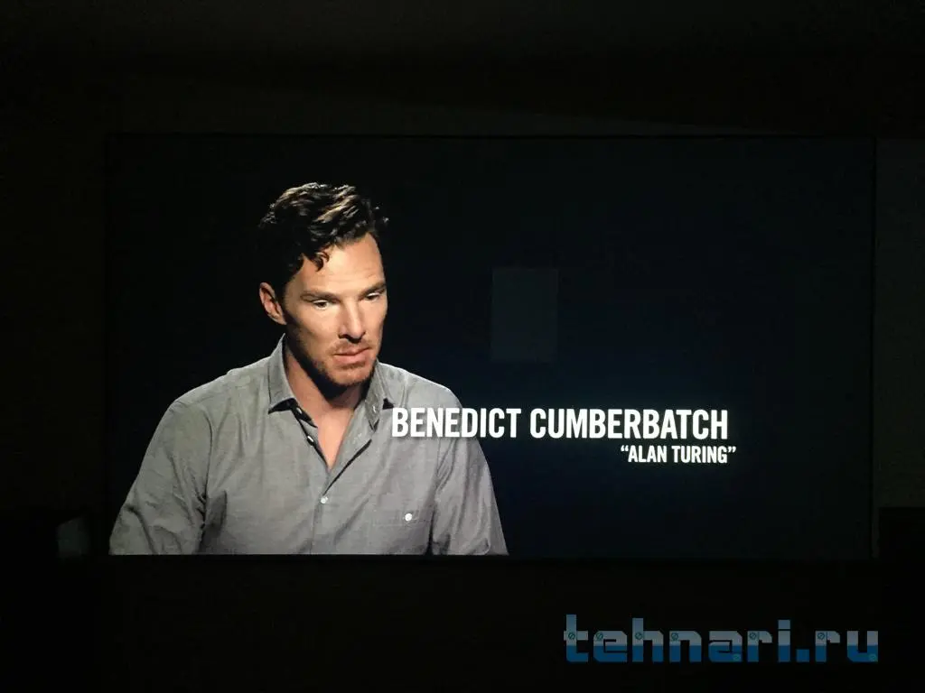

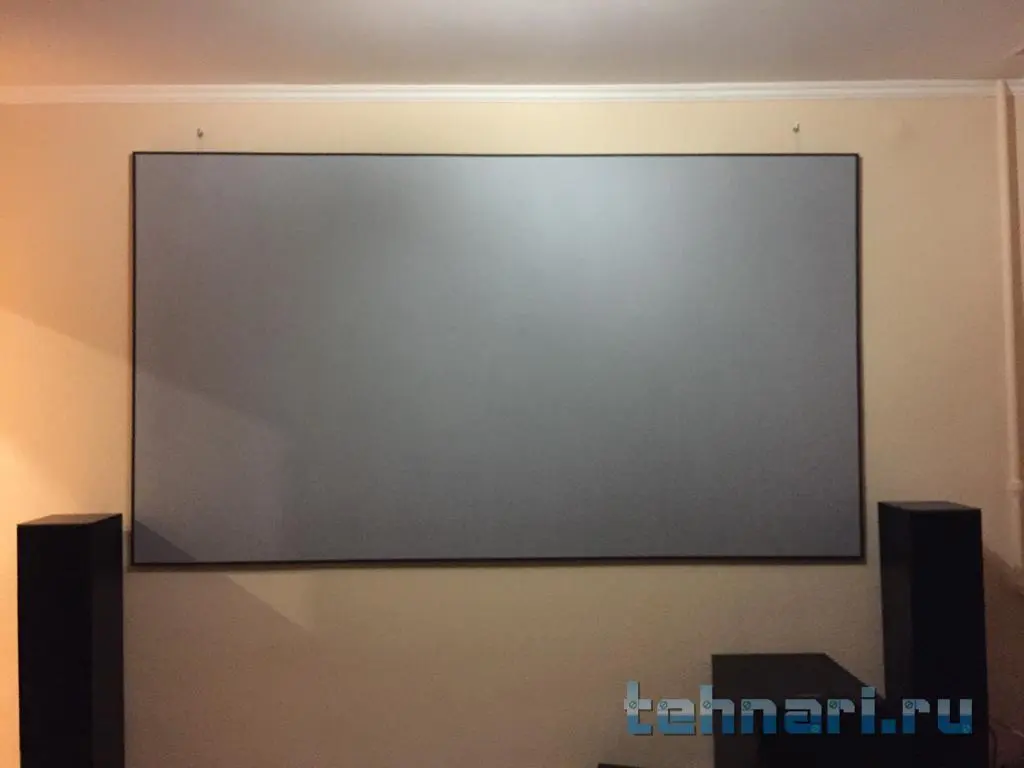

Думаю сотовый поликарбонат с наклееной тканью под по краску..Это будет правильный выбор..Ткань микровельвет тёмно серого или чёрного цвета(полоски фактуры должны быть вертикально!!!) Затем крепким ткань на двухсторонний скотч(запарно но клей может пятнами пройти через ткань на лицевую сторону..,скотч не дешевое удовольствие но крепко держит ткань..) Когда все готово покрывает слоями смеси(100ml vgt белая перламутровая+100 ml гуашь серебристая+80ml basa(d)+1000ml фильтрованная вода,размешиваем миксером и при размешивании добавляем клей kleo(для флизилиновых обоев прозрачный 100ml порошок)При перемешивании смеси клей густеет и получаем густую как кисель или кефир смесь..Я красил валиком через тюль(тюль накладываем поверх тёмной ткани и крепким на кнопки..смесь хорошо раскатываем от середины экрана к краям сверху вниз не изменяемой направления строго вертикально..Когда экран покрыт даем минут двадцать впитаться смеси и затем снимаем тюль..Остаётся след из микроячеек тюля(как после шаблона) Получиться покраска схожая с краскапультом(но способ тихий и более чистый..) Наносимый слои смеси через интервал неделю..Слоёв может быть сколько угодно пока уровень чёрного будет устраивать и яркость белого достигнет наилучшей яркости..)
Да лист сотового поликарбоната лучше заранее прикрепить к деревянной раме из рейки 20*40мм..Можно приклеить на жидкие гвозди(думаю надёжная будет конструкция..) ну соображалка в помощь..Удачи!!!
Помните чем темнее ткань под кокраску тем больше слоёв будет нанесено в последствии..цвет экрана тёмный серый(при слабом освещении) У меня вместо миковелвета плащевка но микротекстура ткани лучше что бы имела вертикальные бороздки ,как волна..Джинса чем то похожа но более крупные полоски..) полоски толщиной четверть миллиметра и меньше..(тут что купите).
После нанесения 4-5 слоев смеси наблюдается интересный эффект -четкость картинки высокая а решетку межпиксельную почти не видно..И картинка выглядит интересно более естественно и монолитного нет ступенчатости от матрицы..Вобщем хорошо..
Фотки для сравнения..Экран и листы а 4..Белый выглядит как серый но это в сравнении с белыми листами(два разных листа по белизне..)

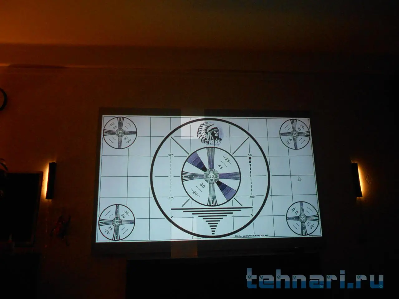

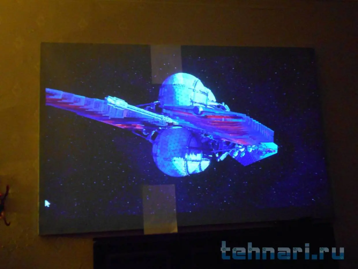

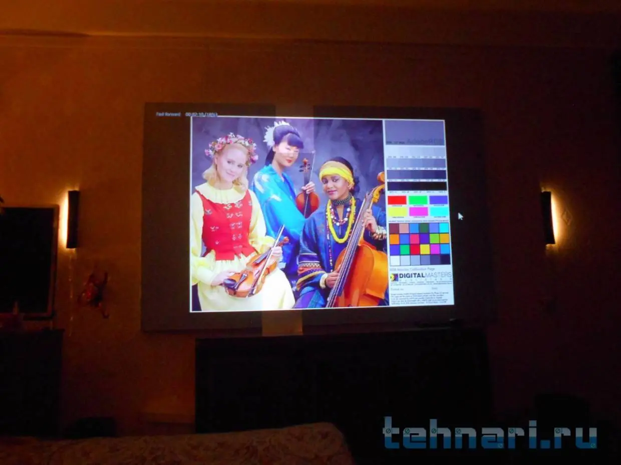

Мой экран из листа ПВХ, не из ткани. Фото вот:
Посмотреть вложение 237980Посмотреть вложение 237981Посмотреть вложение 237984
Посмотреть вложение 237982Посмотреть вложение 237983 ^^^фото ночью^^^
фото днем
Раньше выкладывал отчет сборки, там есть еще фото.
Проектор - Epson TW5200
