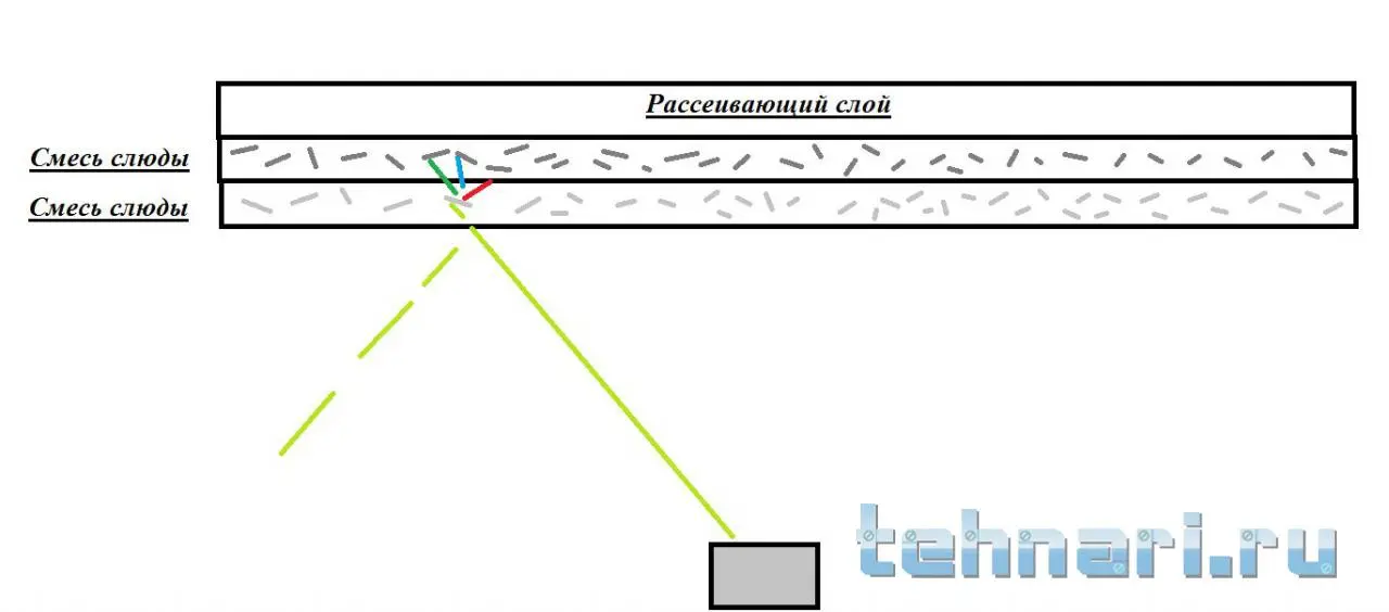

HCORE Это я понял!!!! но будет ли чёрный хороший??? Плюс я говорил что у меня 2 проектора!!! Тот что ДЛП я использую на даче и ребенок часто смотреть пытается при свете! Поэтому мне так же интересен вариант который работает при слабой освещённости!!!DECIDE при всем уважении,у Вас сейчас каша в голове от переизбытка информации..Что бы сделать экран для просмотра в тёмном помещении я же написал -смешайте серую краску тикурилла н499 с краской vgt белая перламутровая в соотношении 50 на 50% ..Этой смесью покройте основу(желательно предварительно нанести слой грунтовки на материал из чего будет экран) Лучше что бы экран был стационарный(жёсткий)..Основа под покраску жесткий лист (сотовый поликарбонат это более доступный материал,красте его.Если в домашних условиях будете красить то лучше краскапультом,если не его то красьте валиком с мелким ворсом,лист кладете на пол и в горизонтальном положении красите..Смесь за один слой плохо укроет (думаю пару слоёв перекроют полностью..)Но этот экран для не сильного подъёма чёрного..Но думаю этого Вам хватит..Попробуйте сделать выкраску на пробном куске,и если понравиться то приступайте к изготовлению большого экрана..Удачи!!
Я понял вас! спасибо!) так и сделаю!!! я для запаса сохраню как написали самый удачный рецепт! Можете проверить всё ли в нём правильно???DECIDE для просмотра именно в комнате с выключенным светом такой способ даст прибавку черному(но не сильная будет разница,чуть темнее будет 10-20%)..Хотите более глубокий чёрный то много слойный экран нужно делать..Эффект более явно проявиться..Схему которую я привёл как пример(тикурилла плюс vgt белая перламутровая) это по сути однослойный серый экран..Но попробуйте быть может это Вам подойдёт?Потому как более сложные схемы требуют определённые навыки и сложнее в изготовлении..По этому начните с простого варианта,или купите отражающую штору(может для Вас это будет простым решением вопроса..)Но поймите что понять что к чему можно только сравнивая один экран с другим..Тут каждый решает для себя сам что лучше..

Эх.....))))) одним словом ЗДОРОВО!!!!!!!!!!!!!!!!!!!!!!!!!!! А рецепт каков? очень здорово!!!! Сегодня присматривал краскопульт! В основном диаметр сопла 1,5! кстати по краскам в рецепте в основном VTG а в леруа в москве о такой даже не слышали!!! Говорят мол берите производителя РАДУГАDECIDE кстате обратите внимание что пробник не черного цвета..Задумка моя не использовать черный краситель вообще..Но экран при свете должен казаться темным,подумайте как это возможно реализовать?
