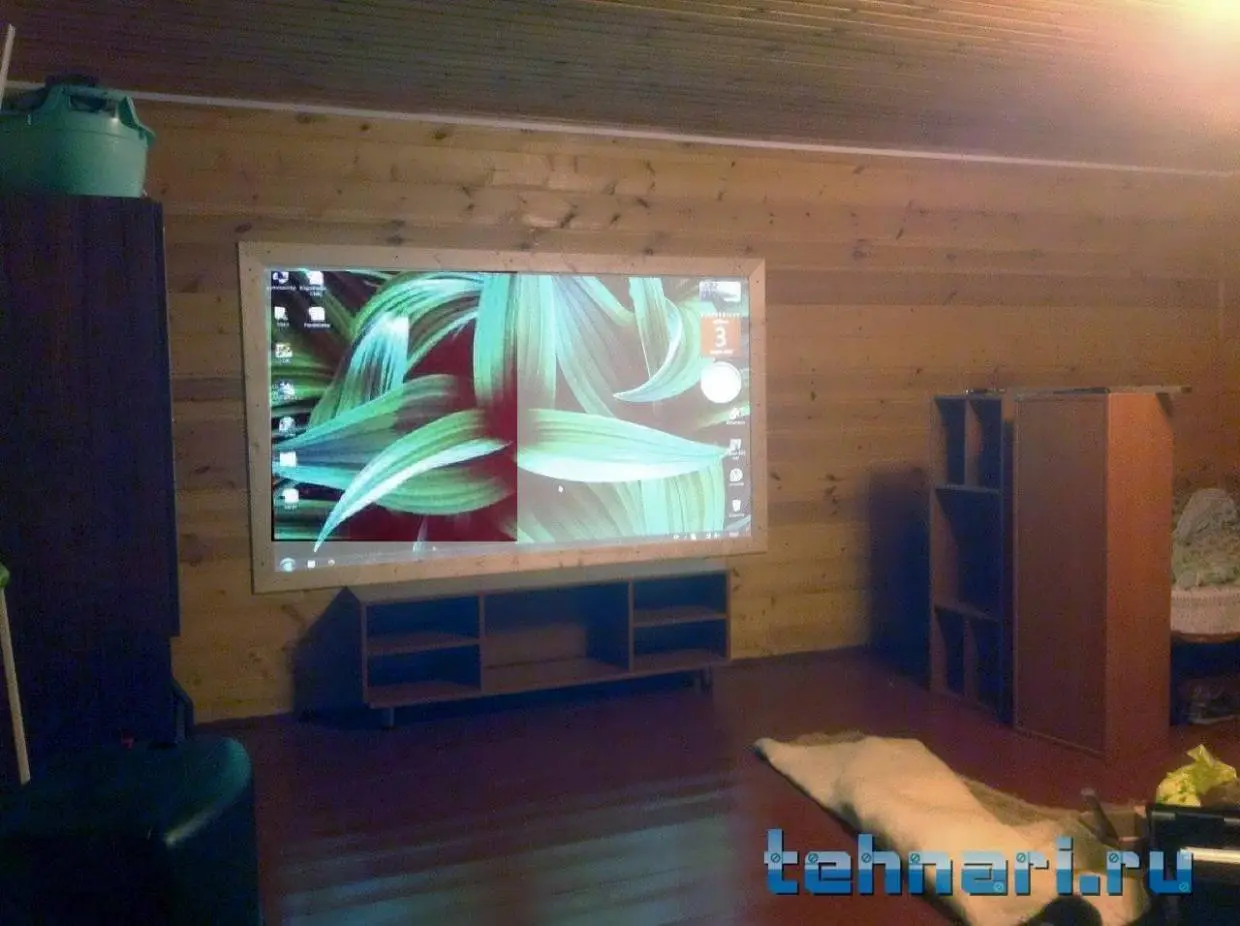

DECIDE Примерно так выглядит темный экран(прикинул на редакторе)
    59.3 KB · Просмотры: 136
    96.3 KB · Просмотры: 111
Ну чтож!))) Достойно!!! главное сто при свете смотреть можно!!!! В комнате всего 1 источник света (люстра) и 2 окна ( напротив и слева от экрана) закрытые жалюзями! Жалюзей хватало чтоб комфортно смотреть в яркую солнечную погоду!!!
DECIDE тёмный экран под проекцией выглядит почти чёрным(отсюда название..) Но просмотр зависит от освещения(его яркость)и расположения ламп(не должны светить со стороны проектора) И яркость освещения не должна быть ярче самого проектора..Не один ALR экран не способен противостоять прямым лучам лампы и солнца,по этому надо реально понимать в каких условиях работают эти экраны..Цвет серого экрана мой реальный экран(наложено на редакторе)
Это я уже понял!!!! когда светит солнце я спасаюсь жалюзями, а по вечерам смотрю в темноте или работает один светильник тоторый не даёт свет на экран!!!! Принцип работы усвоил!

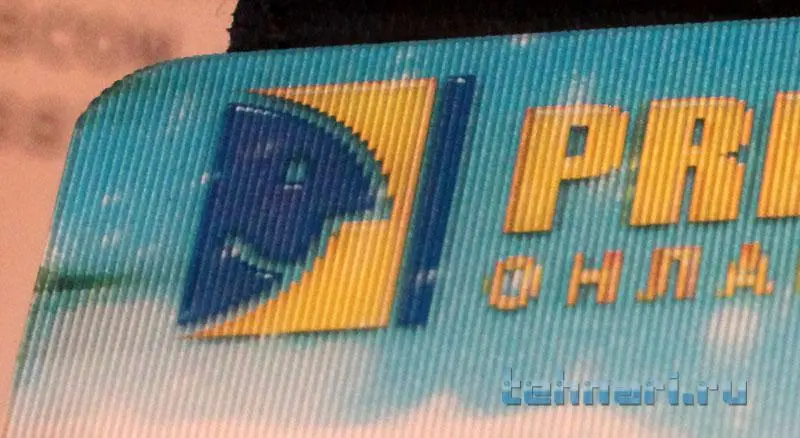

Monitor скиньте фотки макро этой а4 BEF,я переливающийся календарик так же рассматривал тоже микро волна...
Скинь плиз адрес в личку, время и деньги будут (после НГ пустой), отправлю Вам с ДДреДДом по сэмплу A4. Материал действительно - как в календариках :) Я уже пару планшетов разобрал, там также 5-7 слоев пленок :)
Monitor у рекламщиков есть этот материал -лентикулярная линза..Размеры в принципе на 90,, экран можно найти(не хотелось бы стыковать..)
Лентикулярный линзовый растр см фото..
