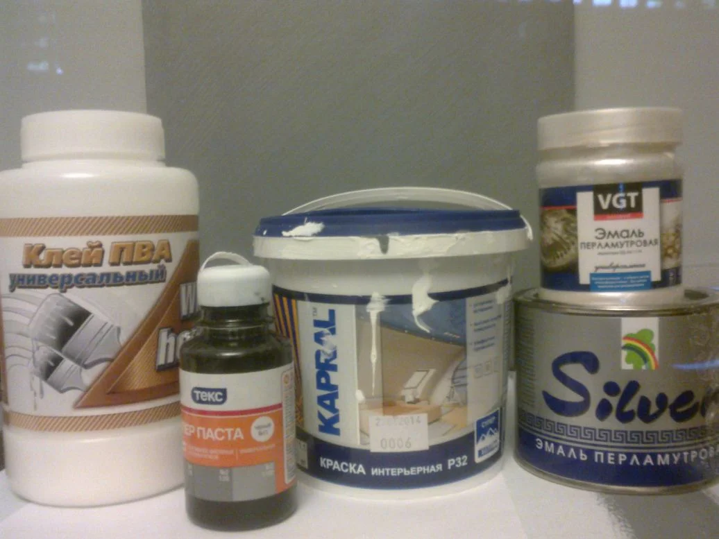

:tehnari_ru_942:Уважаемый DDREDD использовал многослойную технологию...Я добавил в белый акрил черный колер-получил темно серый потом добавлял перламутры до получения приемлемого белого на картинке,пва добавил на глаз для лучшей сцепляемости... Красил кистью наскоряк-один слой..Вот как то такkoresch
