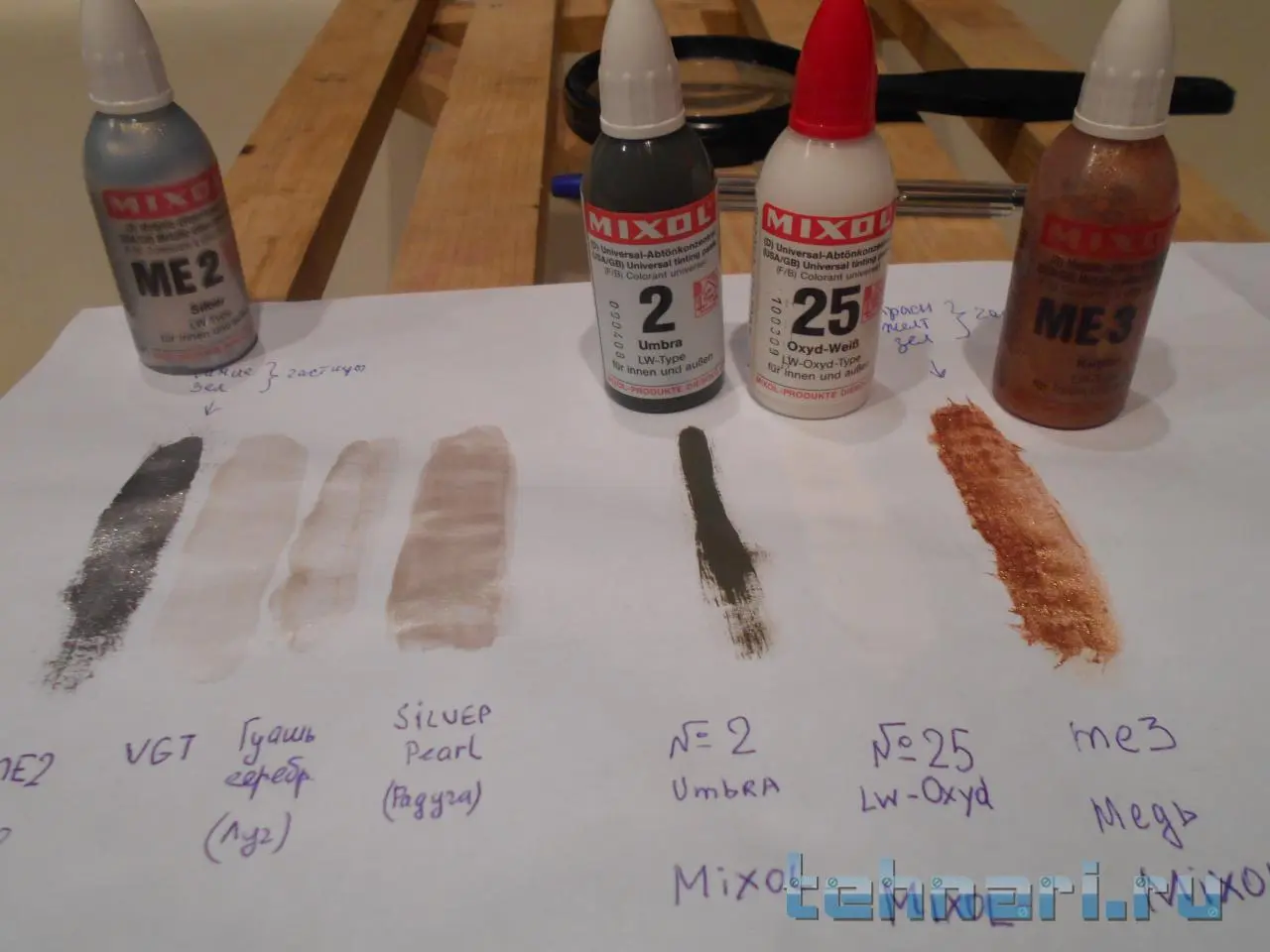

Если не ошибаюсь если смешать чернила(CMY) то получается коричневый? И если это так то ме3 прикуплю..Основные цвета медь по идее отразить полностью..
Под углом ме2(серебро) и ме3 (медь) выглядят чёрным,очень узкий угол обзора и для тёмного слоя хочу их испробовать.. Верхний слой смесь на основе vgt белая перламутровая(вариант проверен)..Буду побывать там посмотрим..
DDREDD по поводу сушки слоя все же сутки между слоями лучше будет ..На красках указано время полного высыхания слоя ..Думаю в этом деле вообще спешка не к добру.
Не, ну если валиком наносить то я согласен, так как предыдущий не подсох может подняться валиком, а если краскопультом, то ничего с ними не станется.
Что же ме3(медь) как смесь красных +желтых+зеленых частиц(так переливается на свету)..Интересна Mixol LW-Oxyd ульта белый концентрат,лист в сравнении сероватым выглядит...Пока тесты и изучение..

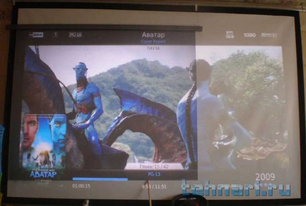

Почему на белом экране такой яркий и чистый белый(в картинке)? Думаю это связано с цветом самой поверхности экрана,так как проектор ярко освещает какой то участок мы видим именно поверхность экрана а не цвет

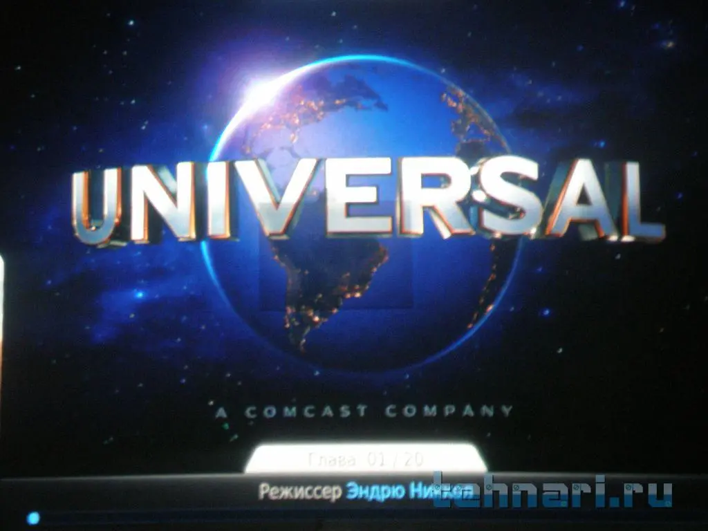

Александр, копайте глубже. Копать нужно в мозг, мы на самом деле ничего не видим и в окружающем нас мире нет цвета как такового - цвет изобрел мозг. Таким образом он визуализирует для себя определенную длину электромагнитной волны. Многое из того что мы видим на самом деле выглядит не так - просто из своего опыта мозг это так интерпретирует. Все дело в окружении.
Вот пример (на моем экране):
Если смотреть на небо то вроде бы видно что на сером экране оно как бы серее чем на белом полотне.
В то же время на этом фото видно что экран гораздо ярче белого листа и белый на нем белее
Так ярче серый экран или нет? Все дело в освещении и в том на какие предметы может опереться мозг для корректировки баланса белого.
P.S. Это просто как интересная информация

Кстате сказать у VGT белая перламутровая в составе скорее всего белый краситель,а белые частицы надо напрочь исключить(отражают полный видимый спектр)...Если эту краску разбавить сильно водой и дать отстояться то виден белый осадок(скорее всего пигмент белый) а частички слюды полупрозрачны,уже кто то писал об этом в ветке.Вот получиться ли отделить саму слюду ?(У Silver pearl такая же история..)
