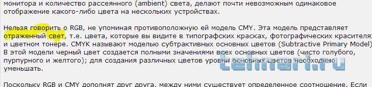

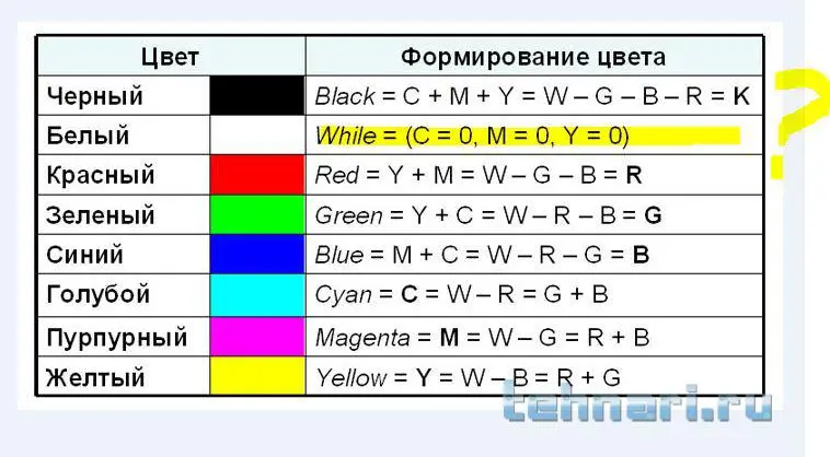

dinoo DLP матрица поочередно выводит три цвета ,мозг их суммирует и так мы видим картинку...Экран похоже должен отражать только цвета систем RGBCMY
CMY Нам не надо, если проектор выводит RGB то зачем нам экран отражающий CMY ?
DDREDD возможно я не понял связь между RGB и CMY, но свет RGB падающий на экран а CMY отраженный от экрана...

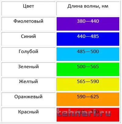

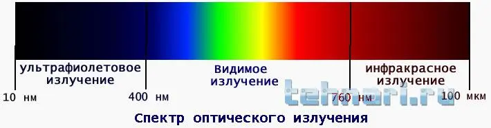

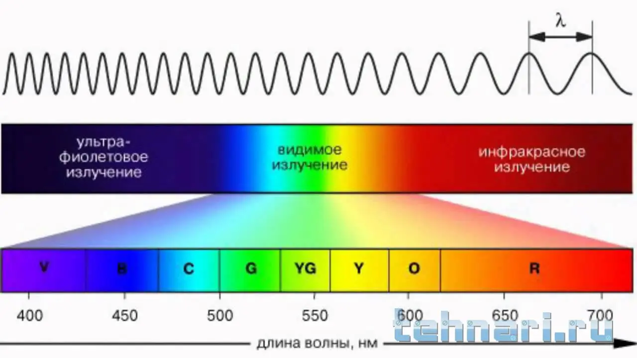

Видимый спектр (полная полоса частот)

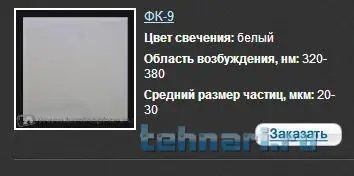

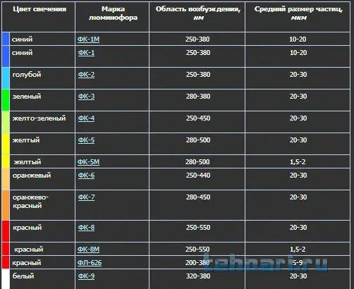

Пока нашел про люминофоры и есть табличка...но поджигаются похоже ультафиолетом
    20.6 KB · Просмотры: 73
DDREDD мысль такая на отражающую краску(с узким углом направленности) нанести люминофор серо-белого свечения.. отражающая краска придаст острую направленность отсекая засветку(поджиг)сбоку от экрана ,а сам люминофор уже отразит свет во все стороны обеспечивая широкий угол обзора..Но тут еще пост свечение люминофора(тоже вопрос) и порог яркости для поджига(будет ли черный фон поджигать люминофор) короче пока не понятно...
Цвет люминофора при свечении условно белый и скорее серый..Может и отражающий слой будет совсем не нужен (если сверху черную сетку закрепить) Но засветку от бокового освещения по любому надо как то подавить иначе люминофорный слой постоянно будет светиться..

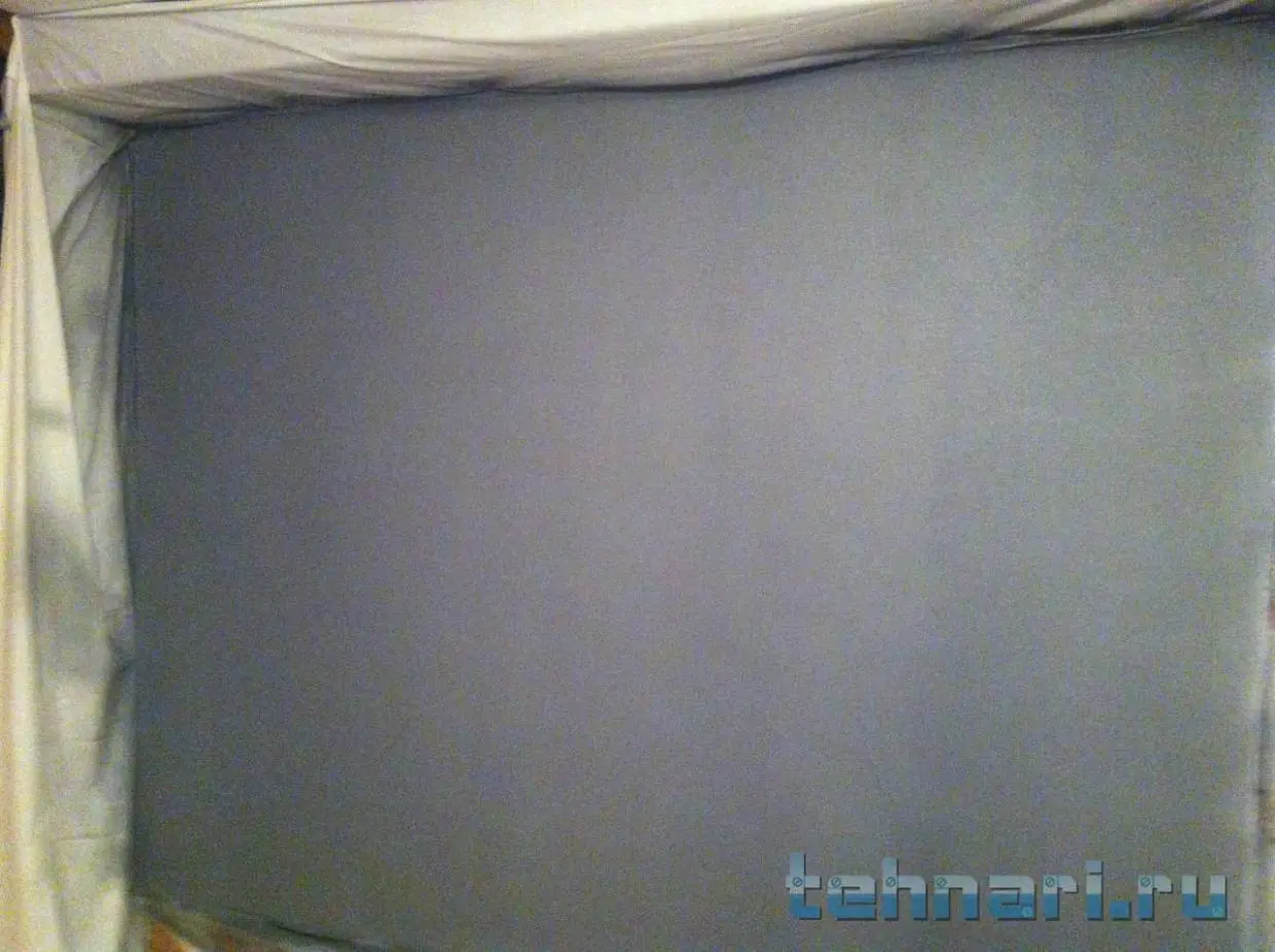

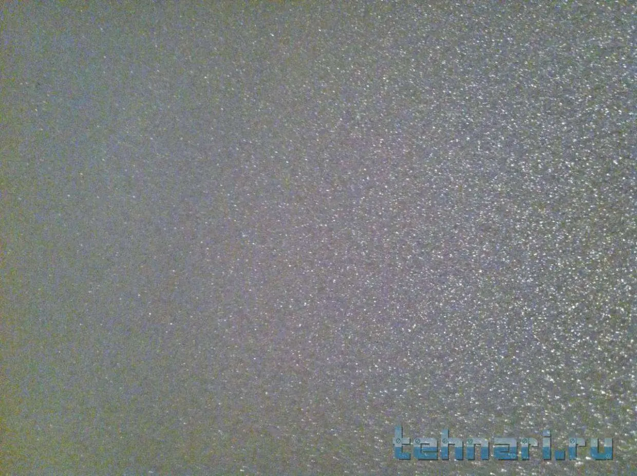

Спасибо) Сегодня нанёс два слоя базы,завтра планирую ещё два.DDREDD примерно таким по тёмности и по оттенку (колеры у нас разные)должен быть базовый слой?
Александр, что же вы к этому люминофору привязались, не нужен он нам. Он яркость никак не поднимет. Люминофор сделает только поссвечение которое нафиг ненужно.
Грубый пример:
Частица слюды - на неё попало 100 люкс света, часть поглотилось материалом так как его КПД не 100% часть прошло на сквозь и поглотилось материалом за частицей итого отразилось итого отразилось допустим 80 люкс.
Частица люминофора - на неё подаем 100 люкс света. КПД люминофоров не превышает 80% и того меньше итого мы получим вся те же 80 люкс но с определенной инерцией и непонятной пользой этого материала вообще!!!
Да, по фото очень похоже :)

Отлично получается!!! Какой размер экрана??? и где красили??? дома?
