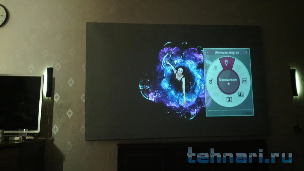

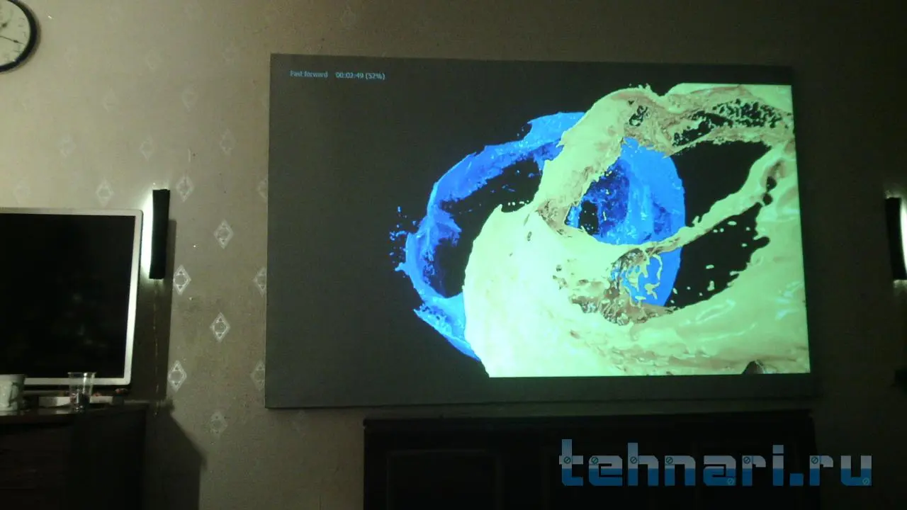

Без паники)) Рецепт остался неизменным,единственный момент с чёрным колером,если найдёте такой же как у дреда,то следуйте каноническому рецепту.Если колер другой и он холодный,то добавляйте туда красного колера и золота в два раза больше чем в рецепте.Да и чёрного колера(другого) я бы лил не 12,а 20-24.Вот и все изменения,которых по сути и нет если вы используйте оригинальные компоненты из рецепта.
Новая смесь..Судить пока рано сохнет, фотки прошло 2 часа после
покраски..Но что интересно чувствуется сразу что картинка другая..Экран
визуально выглядит почему то более темным..Уровень белого заметно выше чем
был..Но лист пока прикладывать не буду..Картинка контрастнее что ли? Но
частички заметно крупнее ..но сказать что эффект звездочек-не так это
оказалось заметно как думал..
Состав
Вода фильтрованная-1000ml
Концентрат серебро ME2-1ml
База(D)-20ml
Клей обойный прозрачный KLEO-60ml
Золото(Луч)-0.2ml
DEC ART(Медь)-0.2ml
Клей добавлял в последнюю очередь при перемешивании миксером..Дал смеси
настояться 20 минут и опять перемешал все заново..
Красил валиком (мелкий ворс)через мелко ячеистый тюль(полиэстр,Турция)
После покрытия экрана через 20 минут снял с экрана тюль..
Теперь слой пускай окончательно просохнет...
Фотик смещает цвет слегка в зелень...

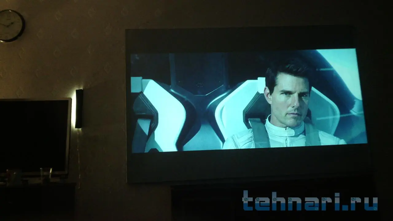

Ну что ж) Весь день красил,слоёв 10 отражайки задул))Старался не наделать полос,а моим чудо полесосным пуликом это очень тяжело,но получилось вроде как,экран готов)Картинки и видеотчёт,выложу скорее всего завтра.Цвет экрана стал значительно сексуальнее:fellow:
