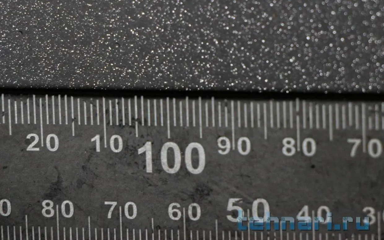

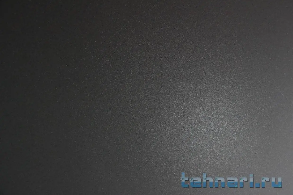

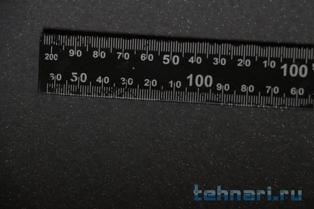

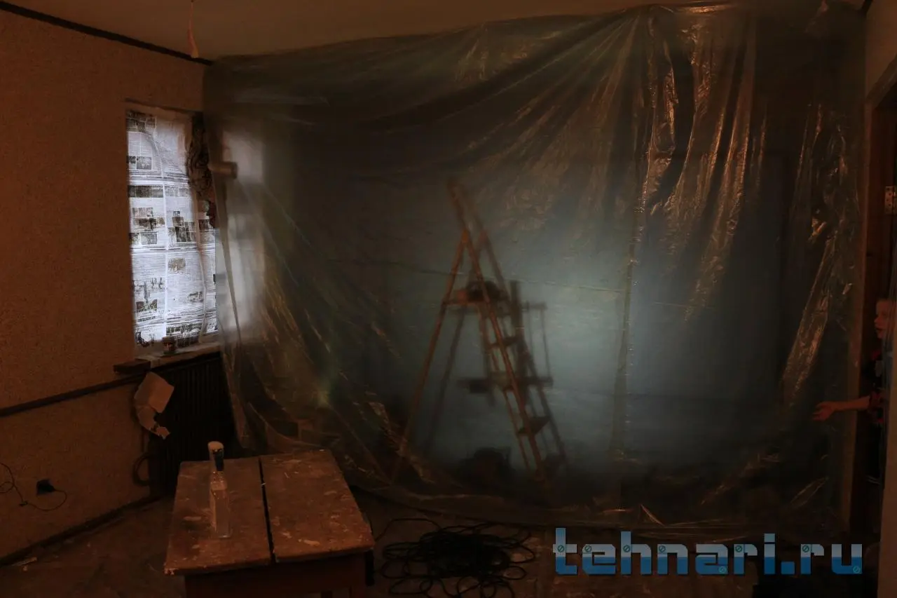

Присоединяюсь, меня немного опередили с постом. Вы лучше подскажите, а то я так и не получил конкретный ответ на свой вопрос по зерну...Задам ещё раз. У меня проектор BENQ 1070 FULL HD, крашу по рецепту DDREDD. На данный момент положил только базу, 4 слоя ложил жирно, ещё 3 положил распылом с 50-60см. что-бы выровнять прокрас. Собираюсь ложить отражайку, может в связи с последними постами внести коррективы в рецепт. Фото слоя прилагаю, можно оценить размер зерна. Есть и огрехи -пульвик сопло 1.5 (стоил 1000р набор пневматических приблуд) иногда плюёт, так что есть точки. Ещё фото покрасочной камеры, дабы оценить масштаб бедствия, чувствую ещё 2-3 дня и выгонят на улицу...

Красиво получается!!! Когда первый слой отражайки нанесёте попробуйте посветить!!! Вообще DDREDD говорит ничего вносить в рецепт не нужно!!! Делайте как написано!!!
Если красите по рецепту то это зерно только в базовом слое из за VGT Silver (в нем крупное зерно) а в отражающем слое VGT серебристо-белая, она не имеет таких блесток и глазом их не видно.
