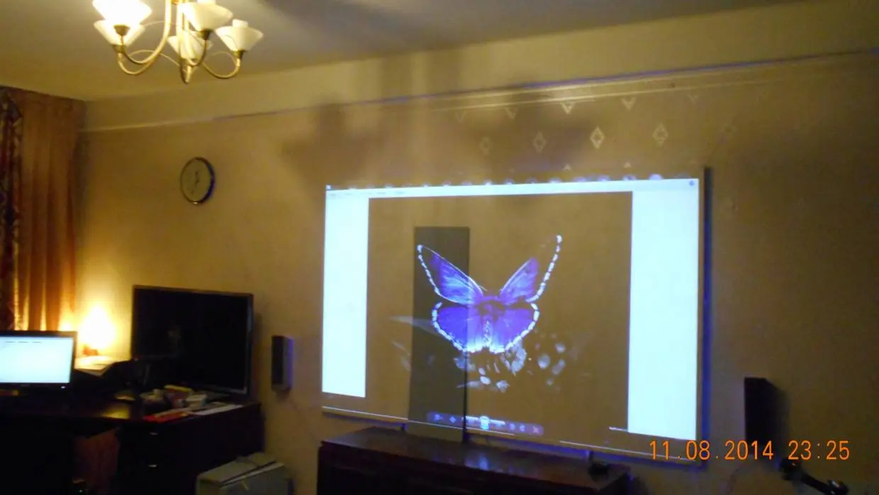

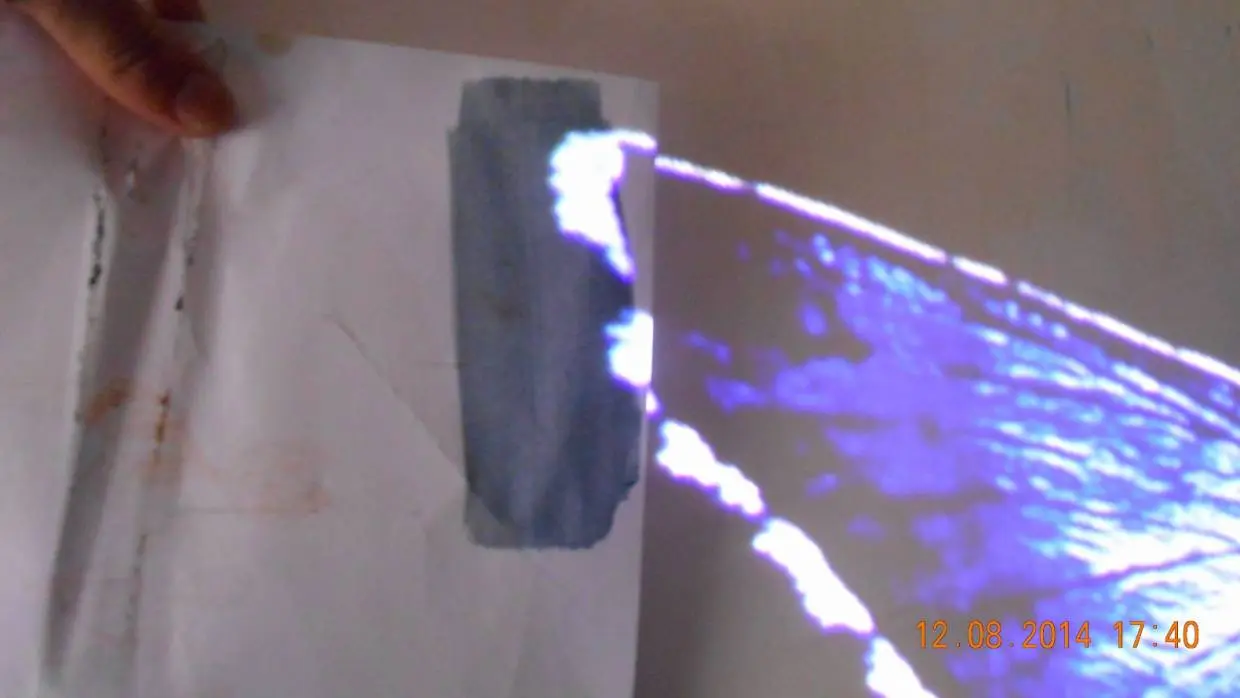

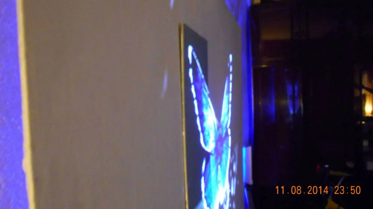

VagrantM75 И по причине той самой острой направленности экрана я и делаю смесь..Контраста и с моей смесью хватает...Сейчас шаманю с оттенками...Попробуйте напылить мой последний рецепт..ну для сравнения и поймете меня..:nasos:смесь-15ml Dulux,30ml silver pearl,2.5ml toner black,30ml вода фильтрованная..
Крашу на горизонтальной поверхности,через час ставлю вертикально пробник для дальнейшей сушки...:tehnari_ru_942:

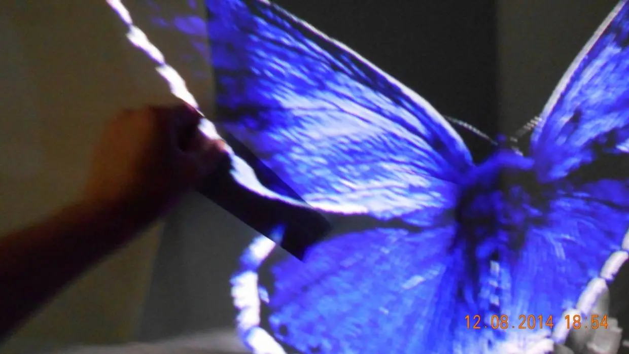

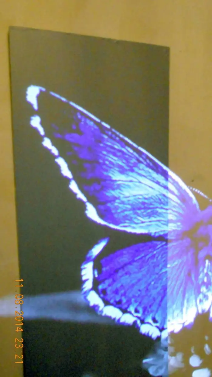

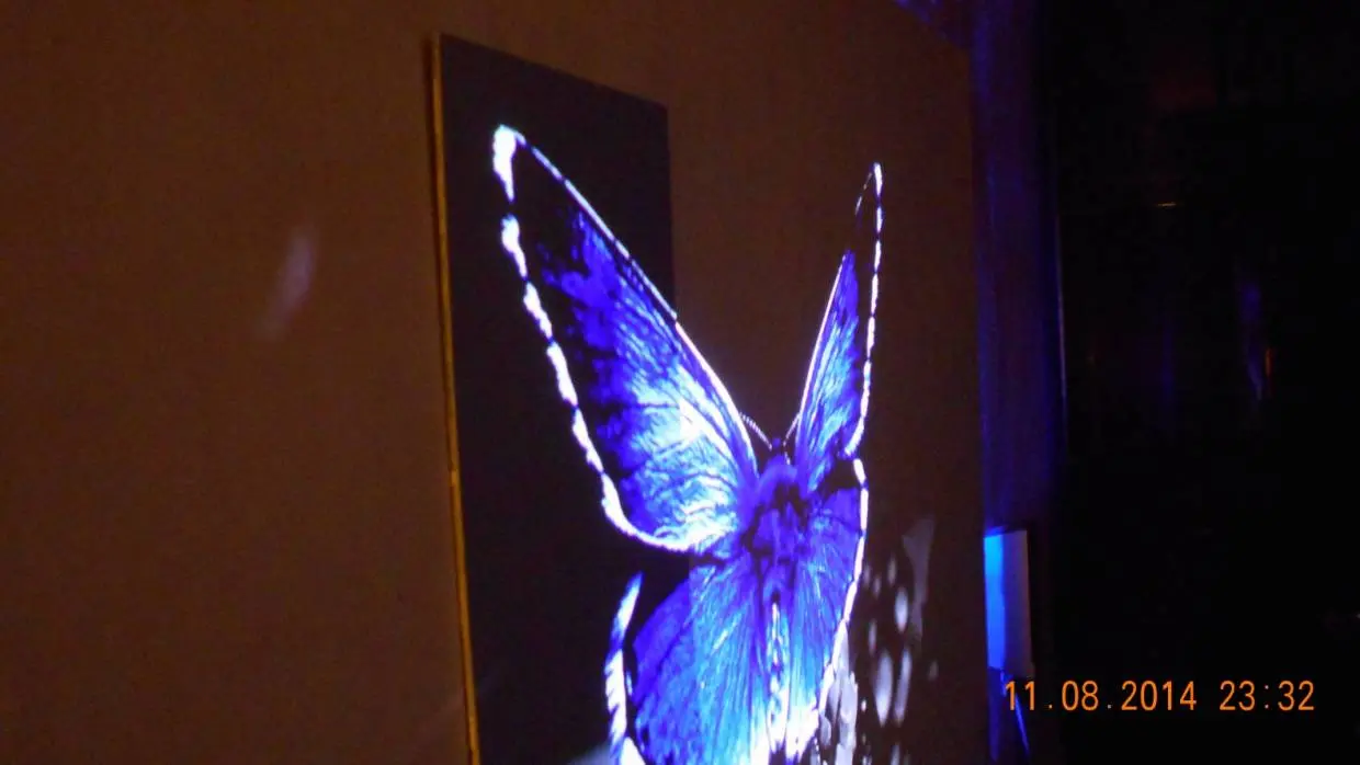

VagrantM75-Снял для сравнения Вашу бабочку с вкл ночником...koresch
    37.8 KB · Просмотры: 148
    29.3 KB · Просмотры: 170
    37.6 KB · Просмотры: 151
    29.9 KB · Просмотры: 155

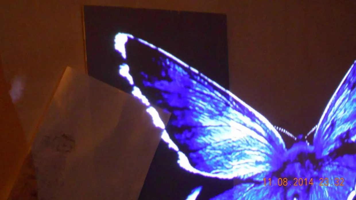

Вот максимально к стене приблизил фотик...Такой эффект полной отвязки от определенного места просмотра дает несомненно целый ряд преимуществ....Да офигенного усиления экран не будет иметь но мне это и не надо...

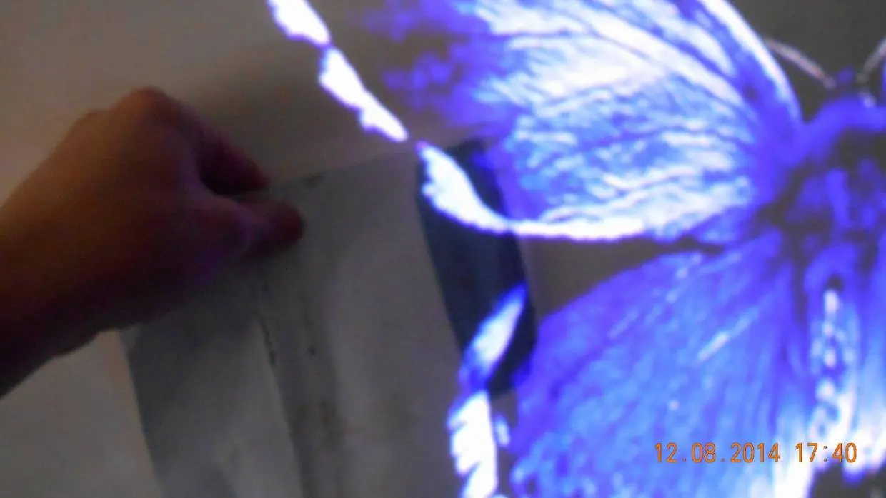

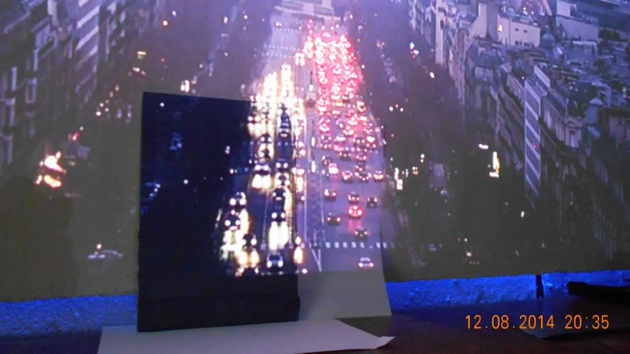

До этого я на пробник покрытый слоем silver наносил смесь RGB и результат в общем был хорош...Только на этот раз колеры RGB смешаны до черного и заменят рассеивающий белый и за одно заменят тонер черный....:tehnari_ru_942:

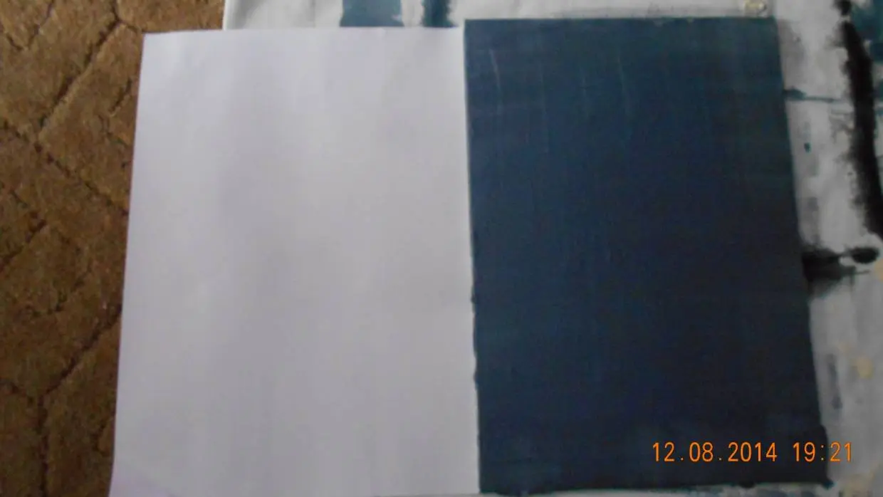

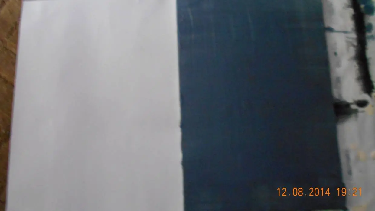

Пробник смесь RGB 5ml+5ml+5ml,30ml silver pearl,30ml грунтовка....сохнет...

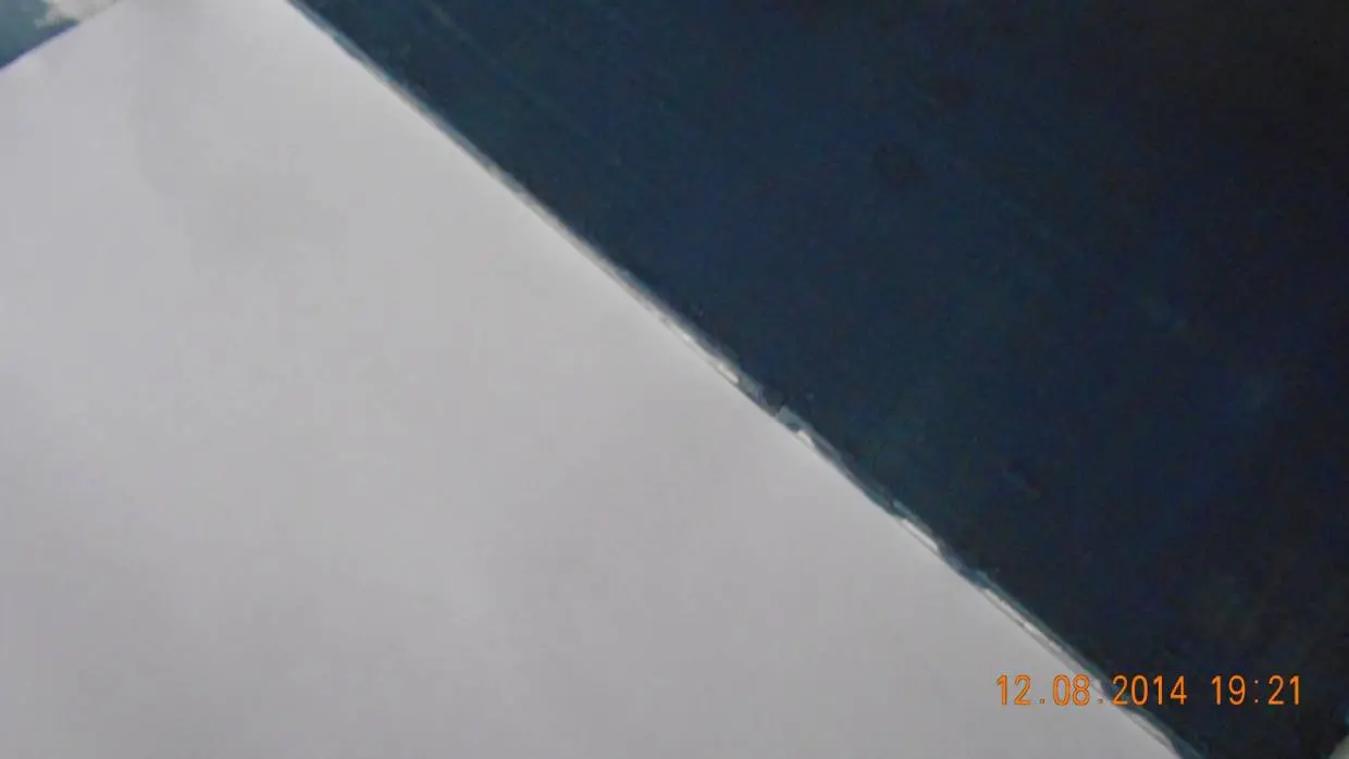

В принципе смесь сработала но соотношение rgb другое,главное что получилось...Пока пробник сохнет..вот кистью на а4 мазнул...что бы понять что к чему...Смесь получилась на вид темная но кажет....
    25 KB · Просмотры: 148
    29.2 KB · Просмотры: 157

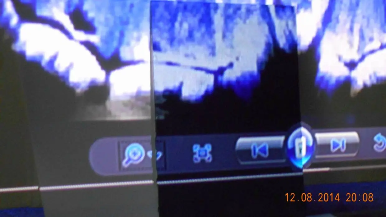

Да днем...
Для сравнения с предыдущей смесью...черный зловещий...koresch

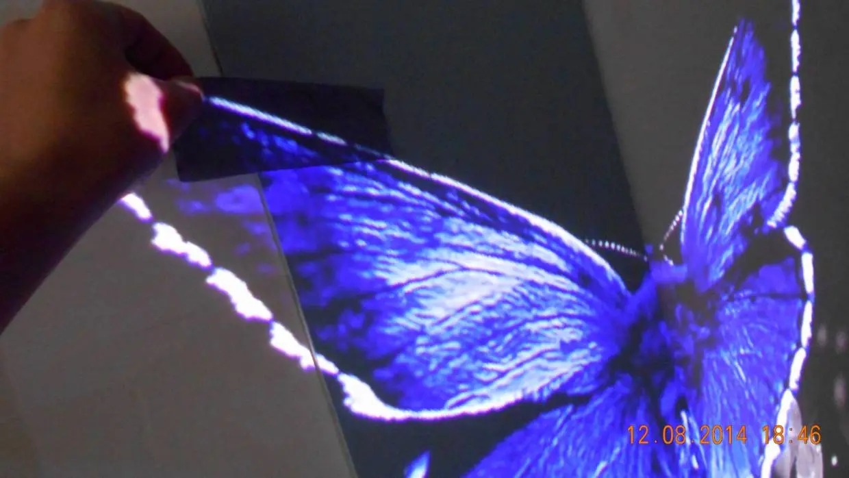

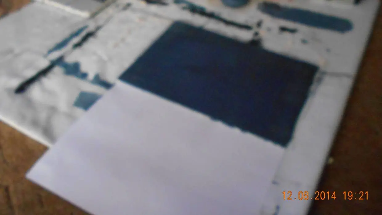

И еще с а4 сравнение...
    38.6 KB · Просмотры: 128
    44 KB · Просмотры: 119
Смесь:B-5ml,G-7ml,R-10ml,30ml вода фильтрованная,30ml грунтовка,30ml silver pearl...
Вообще для чистоты эксперимента нужно исключить воду и грунтовку...:tehnari_ru_509:

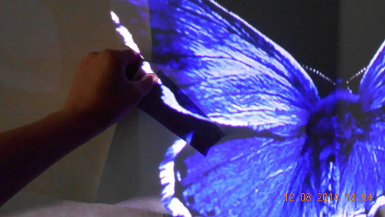

Вот смесь подсохла...белый нужно поднять,колеров меньше сделаю...
    36.3 KB · Просмотры: 120
    33.1 KB · Просмотры: 116

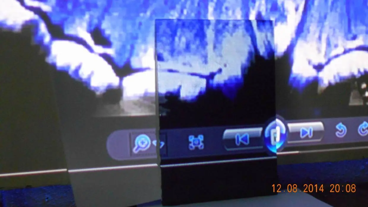

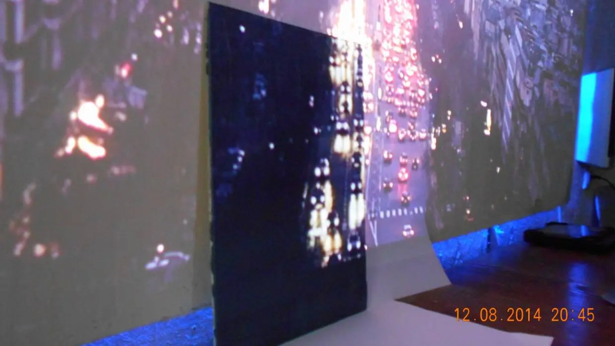

Да черный очень хорош...углы обзора около 90*
    46.7 KB · Просмотры: 170
    36.7 KB · Просмотры: 161
Да колеров вбухал...Но белый приподнял перламутром...Смесь подпилить чутка и будет баланс...tehnoyxi
