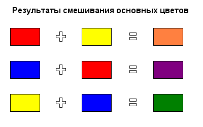

Просматривая фотки обратил внимание на провал красного в картинке....Если смесь имеет холодный голубоватый оттенок подумал какой цветной колер добавить,а может и не один...
