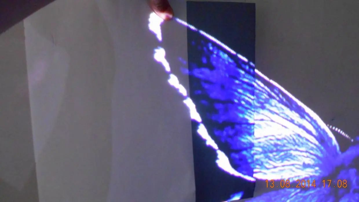

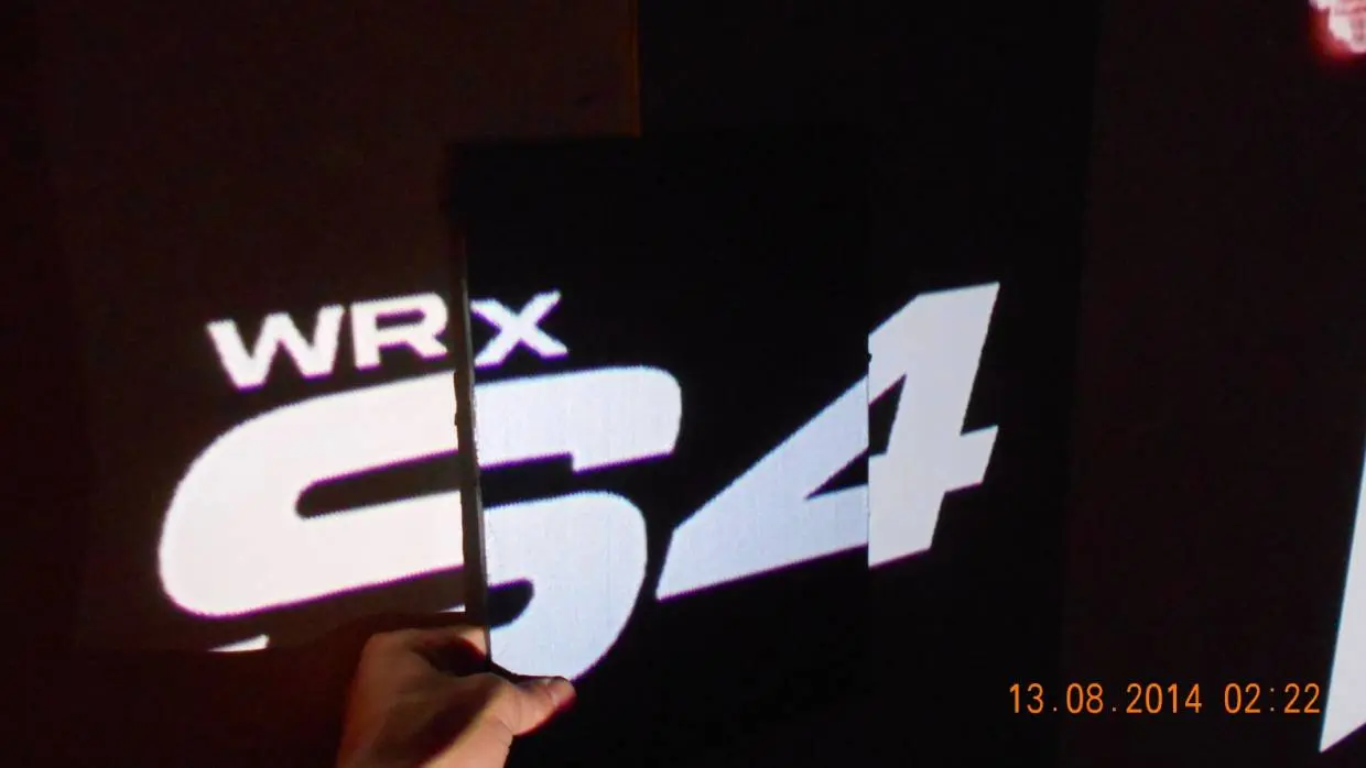

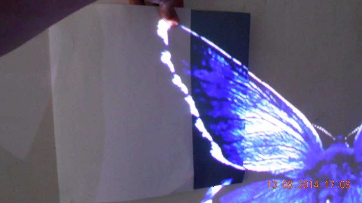

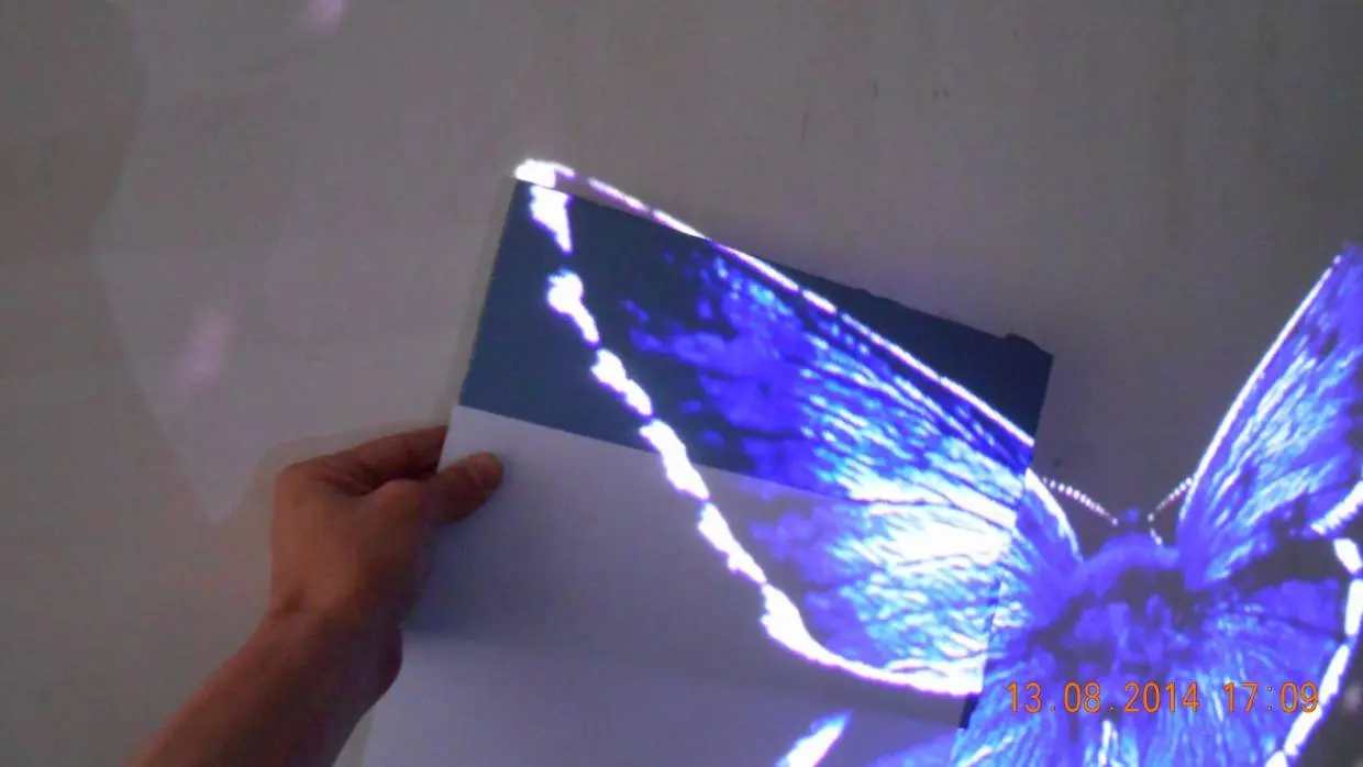

Ну вот подпилил чутка...углы обзора меньше предыдущей смеси..зря добавил грунтовку...поляризует свет обрезая углы обзора..сделаю смесь без грунтовки,яркость выровнял слегка,но черный остается хорош...

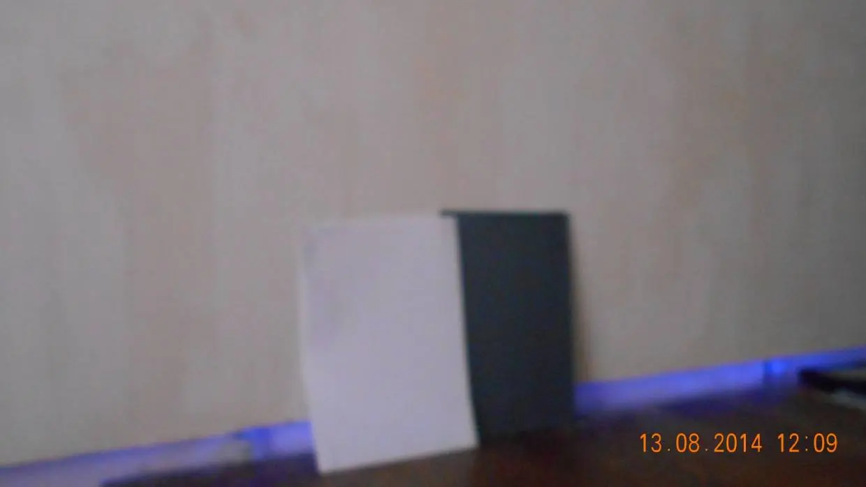

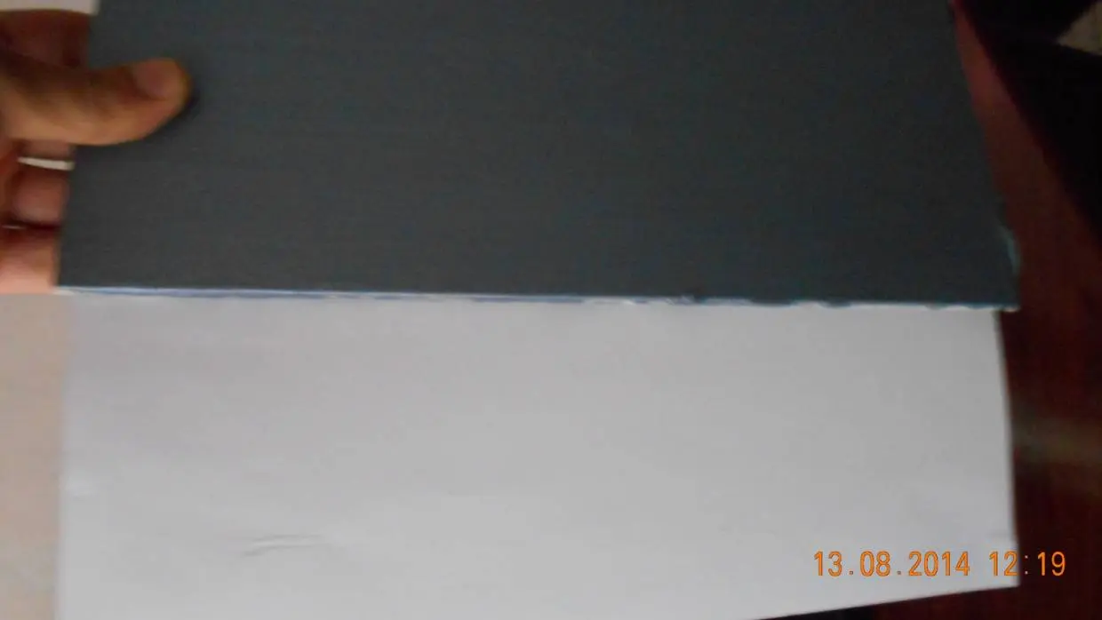

Смесь:B-5ml,G-7ml,R-10ml,30ml вода фильтрованная,30ml грунтовка,90ml silver pearl...яркость ну почти на уровне...можно еще не много перламутра добавить...но грунтовку исключить...я ранее ее использовал...цвет пробника темно серый...

Смесь с RGB колерами получилась весьма не плохая...но в начале смешивания 3 цветов обнаружил что их количество не равными пропорциями потому в смесь добавлял по немногу в результате вбухал колеров очень много...но красного я еще бы прибавил...легкий завал красного ,но как замена черного колера смесь в плюсе - отражает 3 основных цвета...что положительно сказалось и на яркости и уровне черного...применение в смеси грунтовки привело к резкому сужению углов обзора из смеси ее исключу...углы срезает до 90*-яркость практически без потерь затем резкое подавление яркости...koresch
Уменьшаю в 5 раз все обьемы...Смесь без воды и грунтовки для проверки и сравнения Состав:синий-1ml,зеленый-1.4ml,красный-2ml,silver pearl-18ml....koresch

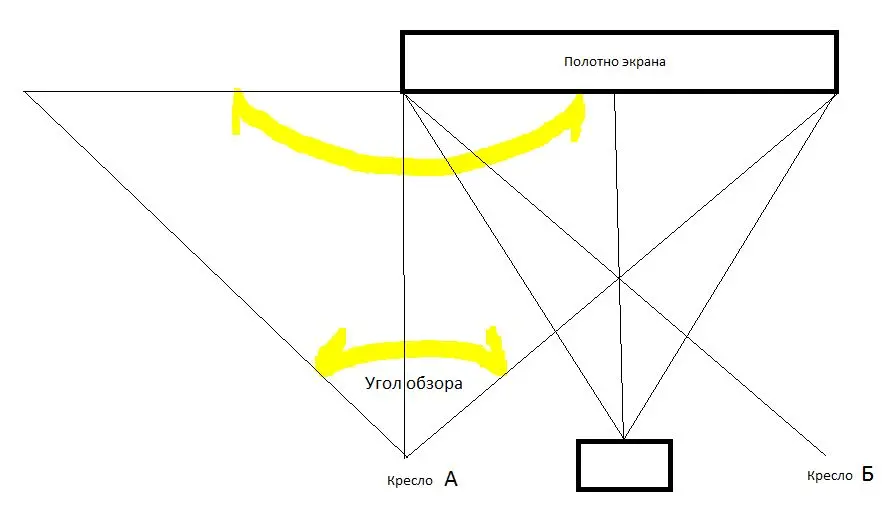

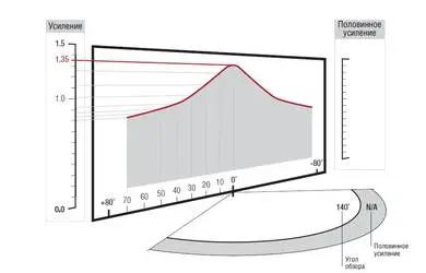

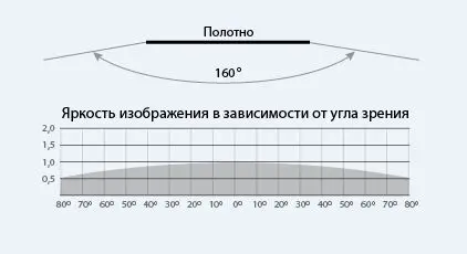

Хочу заранее оговорить момент про углы обзора,давайте на будущее по этой схеме указывать...:tehnari_ru_942:
    2.5 KB · Просмотры: 108
    5.6 KB · Просмотры: 114
    5.6 KB · Просмотры: 123
Нужный угол обзора без потери яркости...На примере кресло А.

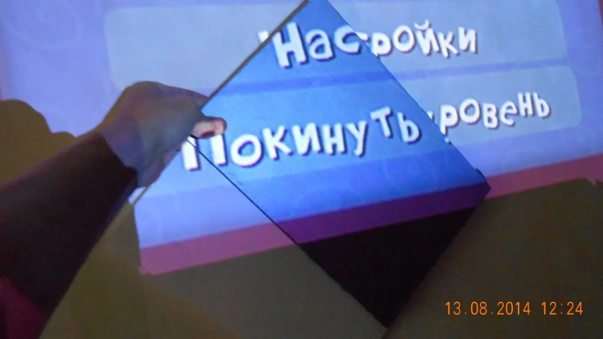

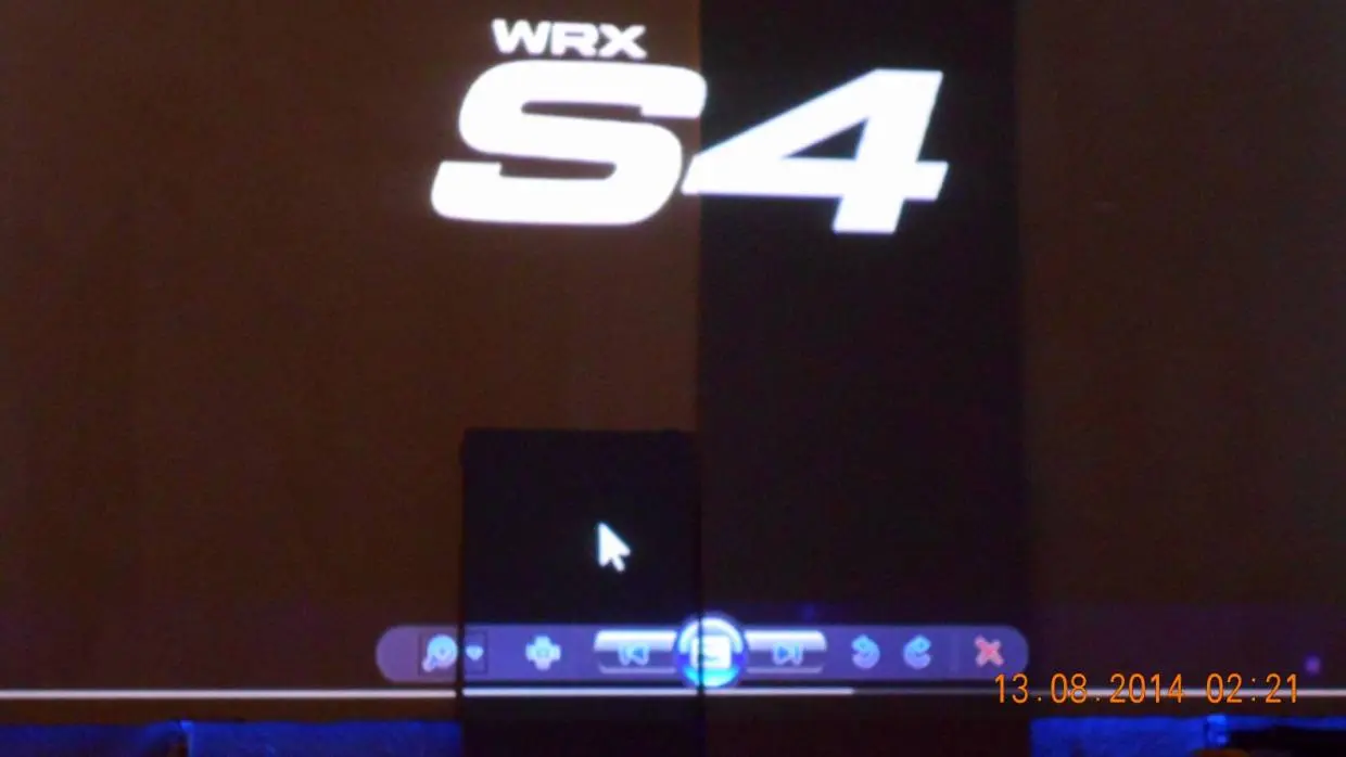

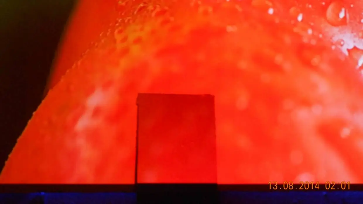

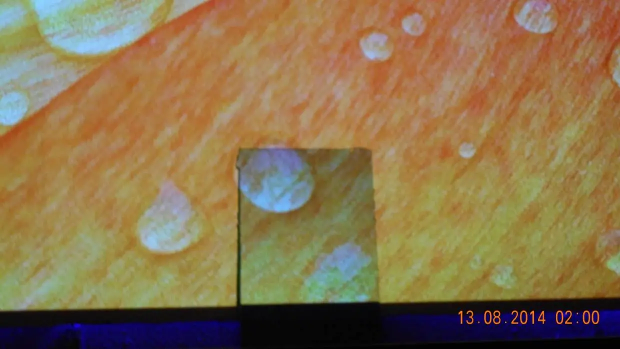

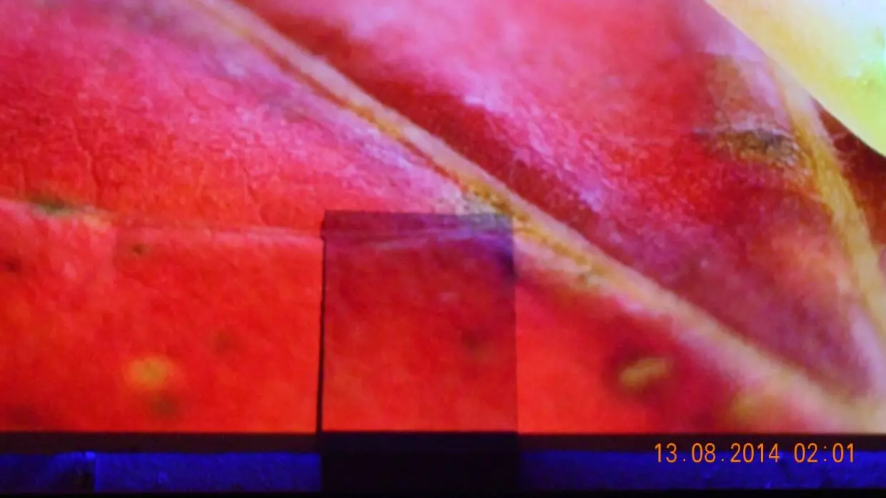

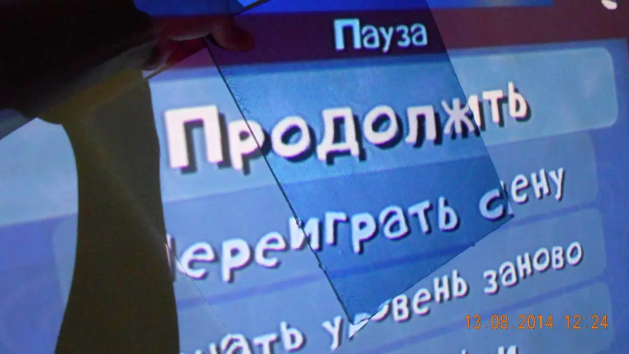

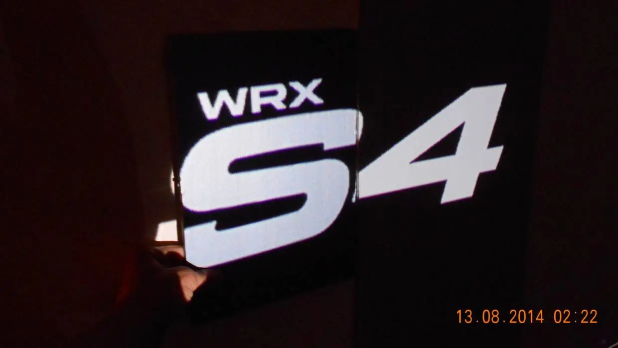

Снимал днем тот же пробник....:tehnari_ru_942:

Вариант с rgb колерами хорош тем что смесь темная,можно плавно отрегулировать оттенок,имеет куда больший контраст чем предыдущие смеси и проста,сами колеры являются рассеивающей и затемняющей составной одновременно...Ваше мнение про вариант смеси....:beseda:
