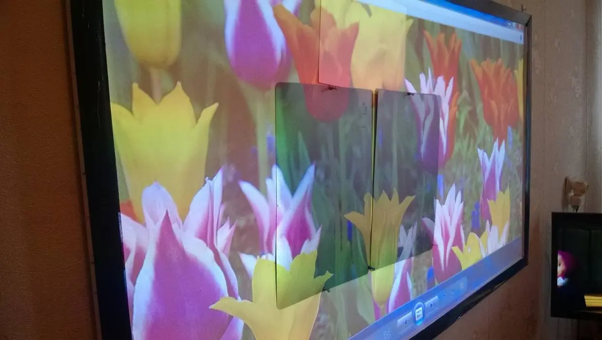

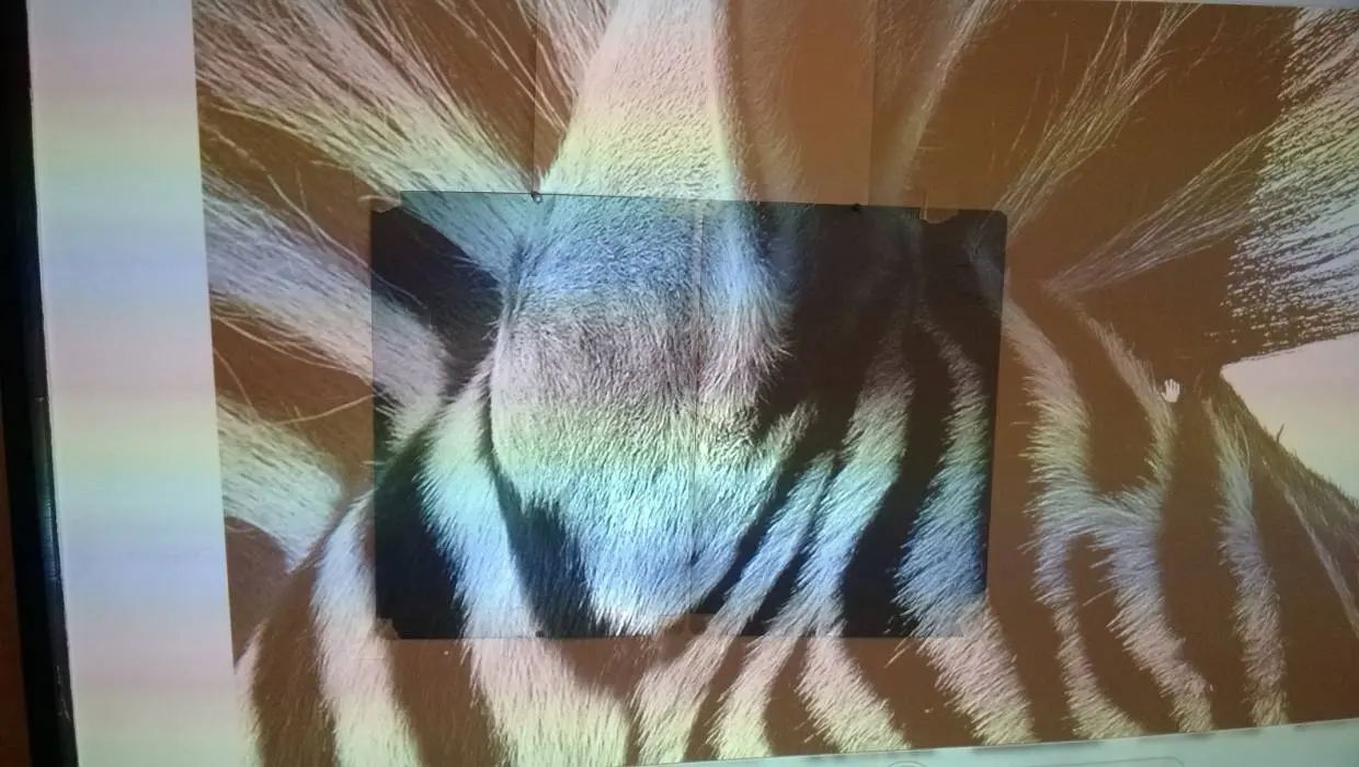

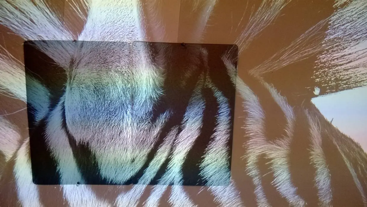

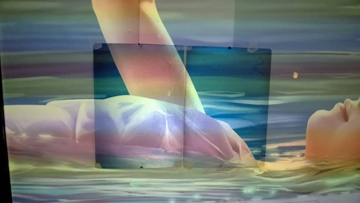

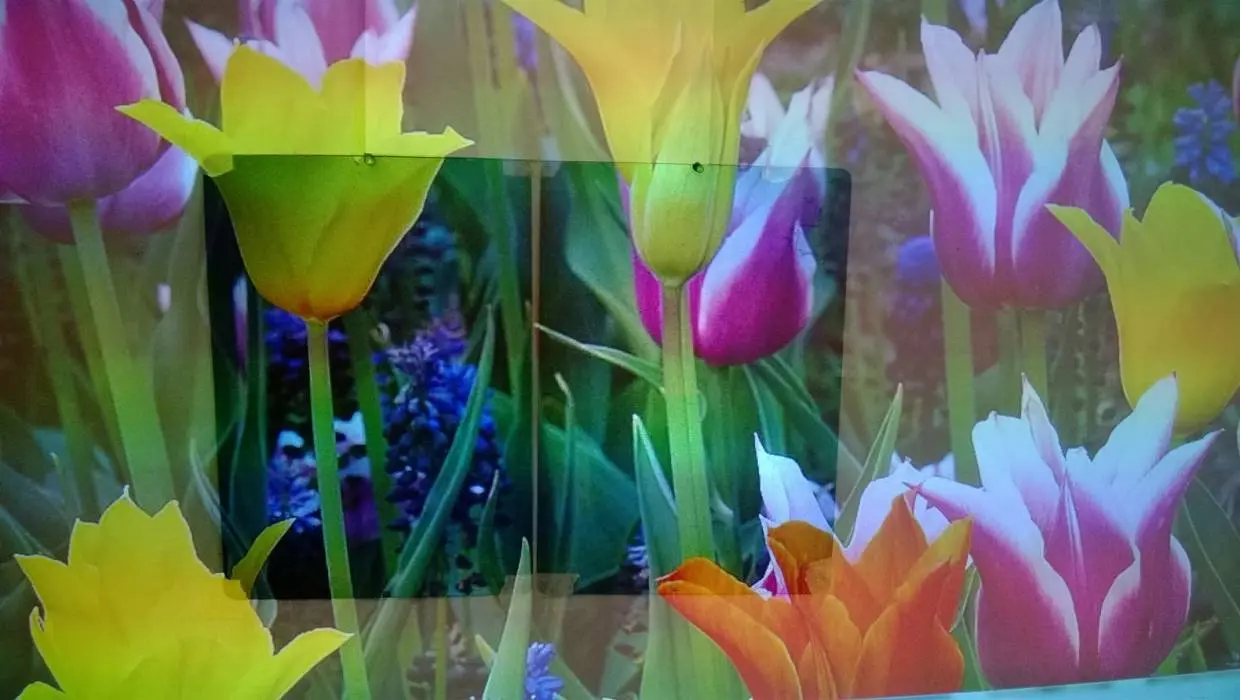

VagrantM75-а если в вашем рецепте заменить воду на грунтовку? И зернистость можно как то снизить,портит качество,ну контраст у вас конечно хорош...Снимок под углом сделайте интересно насколько падает яркость...Мне сдается надо вам совсем мелко распылять..лучше картинка будет....koresch
Тем и занялся. Заменил :) Правда, пока только в отражающем слое, но уже то, что надо. Косякнул опять же, попытался обезжирить основу ацетоном. Полезло "серебро".
Что же распыления касательно, то уже сейчас видно, что основная проблема все же с непрокрасами, от того и выглядит, как в крапинку. Темные/светлые участки просто мелко чередуются.
Ну да и пульвер все же не для блеска, низкого давления он, воздушный. Но, теперь есть надежда, что получится сделать ровно тем, что имею.
А экран серый (с потерянной яркостью), все равно не так кажет, как нормальный. Во всяком случае, мне больше яркий нравится :) Но все равно попробую сделать чуть темнее, заодно углы расширю.

ДРЕДД ранее все описал. Приобретаем яркость-теряем в углах. И наоборот. Вряд ли получится сделать яркий экран с широкими углами, так что выбор за Вами. Кстати. Колер ОЧЕНЬ сильно душит яркость перламутров, гораздо сильнее, чем у обычного акрила. Так, примерно 3% черного, влитого в чистую серебристо-белую, дает тот же оттенок, что и под 30% колера, влитого в обычный акрил. Во всяком случае, у меня так получается. Ну и отражающие свойства перламутров коллер душит на корню.
Может, Вам попробовать двухслойный экран тоже? Благо, все компоненты имеюся, как я понимаю.

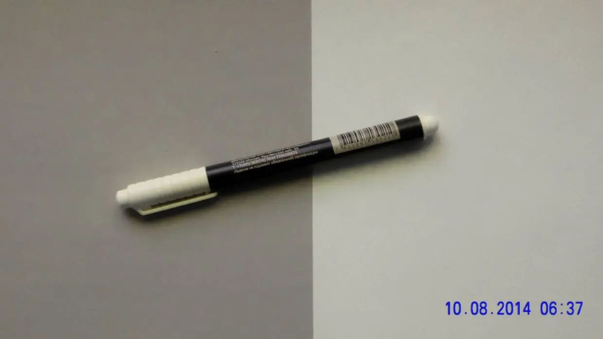

VagrantM75-благодарю за фотки...та что пошкрябана гораздо лучше на вид чем в крапинку ну и про углы -думал будут хуже...я для расширения углов белую краску добавляю...этакий направленно рассеивающий экран.. это нужно для выравнивания яркости по всей площади экрана,а то яркость от центра будет плавно убывать что зрительно выглядит пятном...В общем над слегка рассеивающим слоем стоит призадуматься...koresch
Меня устроит экран без усиления выше белого= 1.0:kapitul:
Она не пошкрябана. Это ацетон :)) Плюс к тому (или минус) - выкраска только с пылу с жару. Думаю, через денек еще лучше станет.
По рассеиванию же что еще могу добавить: для удобства отмеряю в процентном содержании. И даже добавка 1.5 % от количества перламутра в моем случае уже больше гадит, чем помогает.

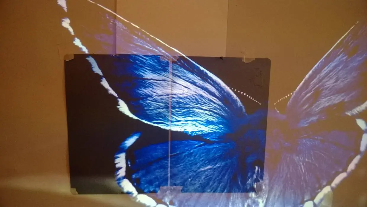

Вот бабочка ....

Вот бабочка ....
Их есть у меня :) Все думал сюда её выкинуть, но постоянно в спешке забывал ))

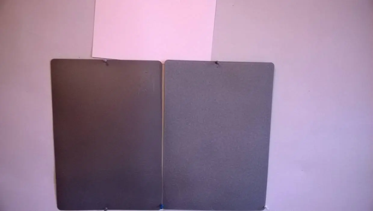

Что скажете по моим последним работам?
VagrantM75-Смотрится не однозначно ...Отличный черный,белый вроде хорош,вот только точки на картинке сильно видно...но на последней пошкрябоной уже заметно картинка красивей...Думается побольше времени сможете уделить покраскам и до суперской картинки не далеко....koresch
Возможно, пульвер тут мой тоже лепту свою вносит.
Купил вместо него салфетки полипропиленовые.
Я вот подумал что это скорее всего материал вносит косяки в покраску. Я где-то писал что пытался покрасить баннерную ткань, так вот с неё краска тоже как-то скатывалась, как с жирной. Я её и шкурить пытался и обезжиривать, все без толку.
Сложно сказать, черный гораздо лучше, но другие цвета несколько деградировали. По фото все же сложно судить, так как фото передают не так как видит глаз. И по вашим отзывам я так понимаю что вы тоже не в восторге. Надеюсь что эксперименты не прекратятся а конечный результат в первую очередь устроит именно вас.
P.S. Если покрасить во весь экран то падение цветов будет незаметно, об этом уже писал и я и Александр (HCORE) поэтому мне кажется что не стоит стремиться к ослепительно белому при глубочайшем черном, нужно найти баланс. Но а на счет не ровной покраски тут я вас понимаю, крапинка однозначно напрягает глаза, надо добиваться ровной покраски.

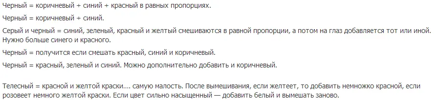

Чтобы скорректировать оттенок пробника у которого уход в легкую синеву...
Серебрянно-серый = 1 ч. черного + 1 ч. синего
Черный = коричневый + синий.
    25.1 KB · Просмотры: 121
Думаю чтобы из серебрянно-серого получить черный нужно добавить коричневый или еще синего в плюс ,в общем по шаманю...:bsod:
На редакторе получил почти что нужно...коричневый даст нужный результат,теплые тона правильней отобразятся..и цветопередача тоже.

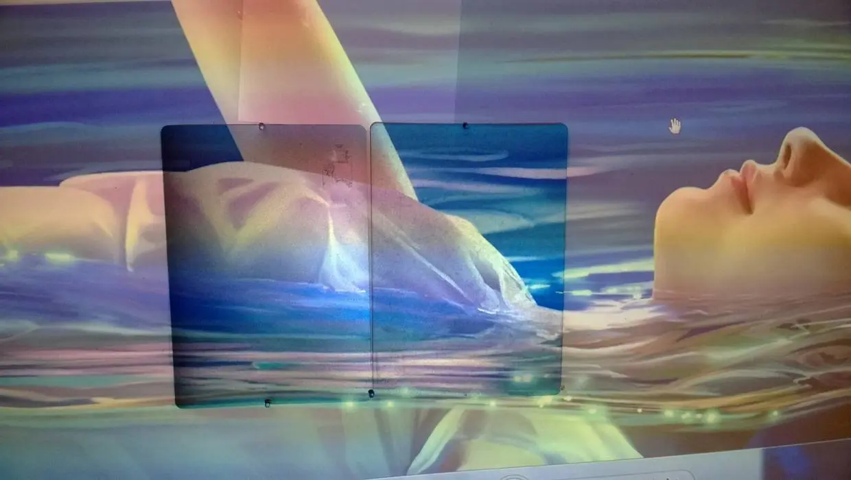

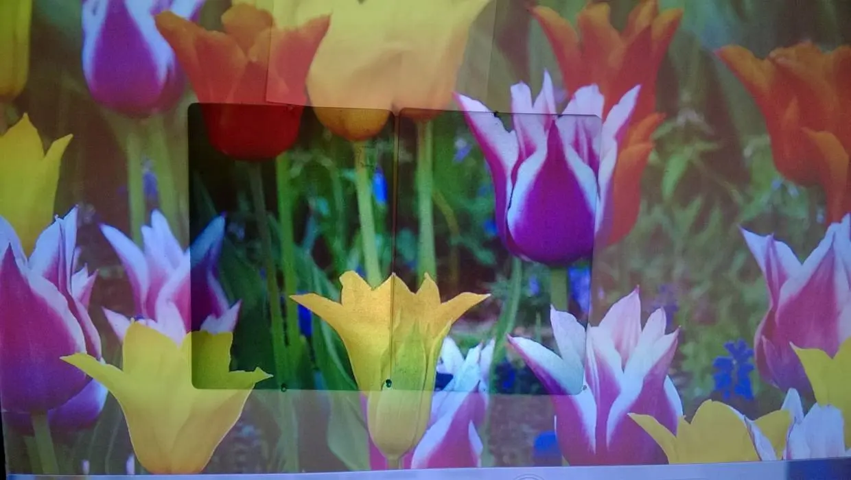

Проблема с непрокрасами (точками) вроде решилась. Те точки, что есть на фото, уже минусы условий окрашивания. Крашу практически на улице, мошки да пыль не отменяются совсем. Вообщем, здорово, вчера вечером я был доволен...до определенного момента. Стоит признать, что направленность таки сыграла злую шутку. Повесил выкраску в угол экрана - упала яркость относительно центра, при чем чувствительно. Значит, горячего пятна не избежать. Придется еще над рассеивающим слоем думать...сверху его, или в отражающий добавлять tehno015
