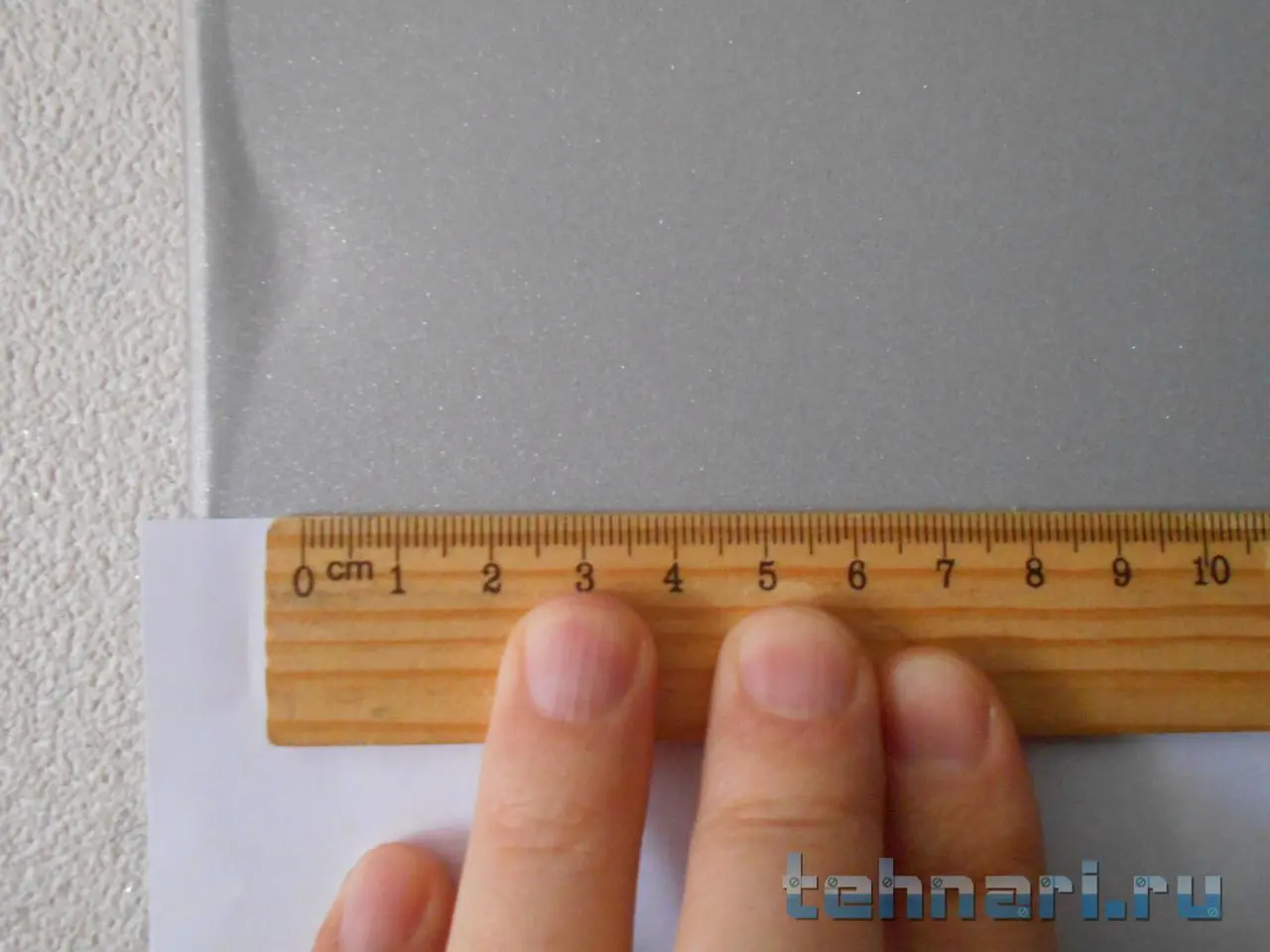

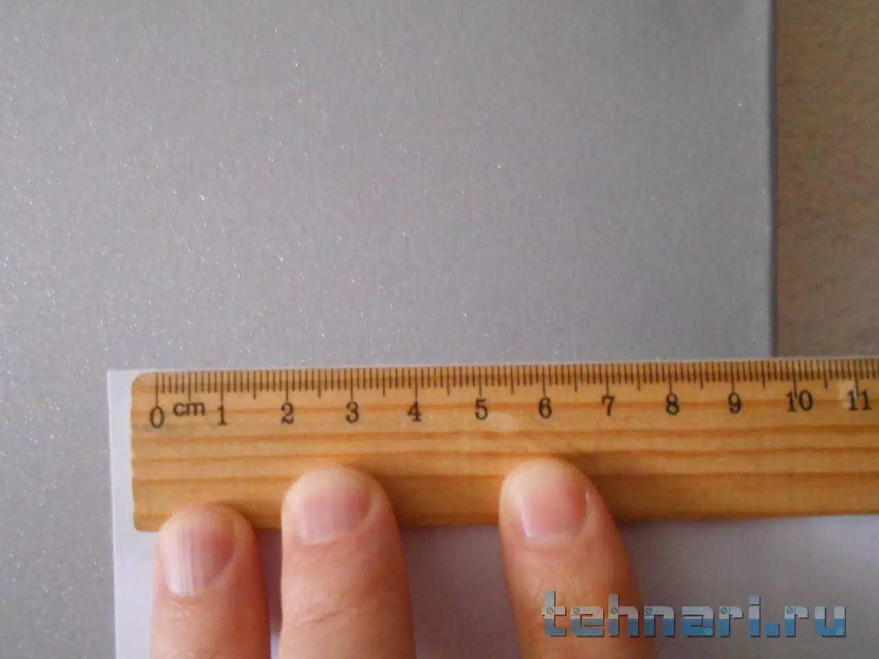

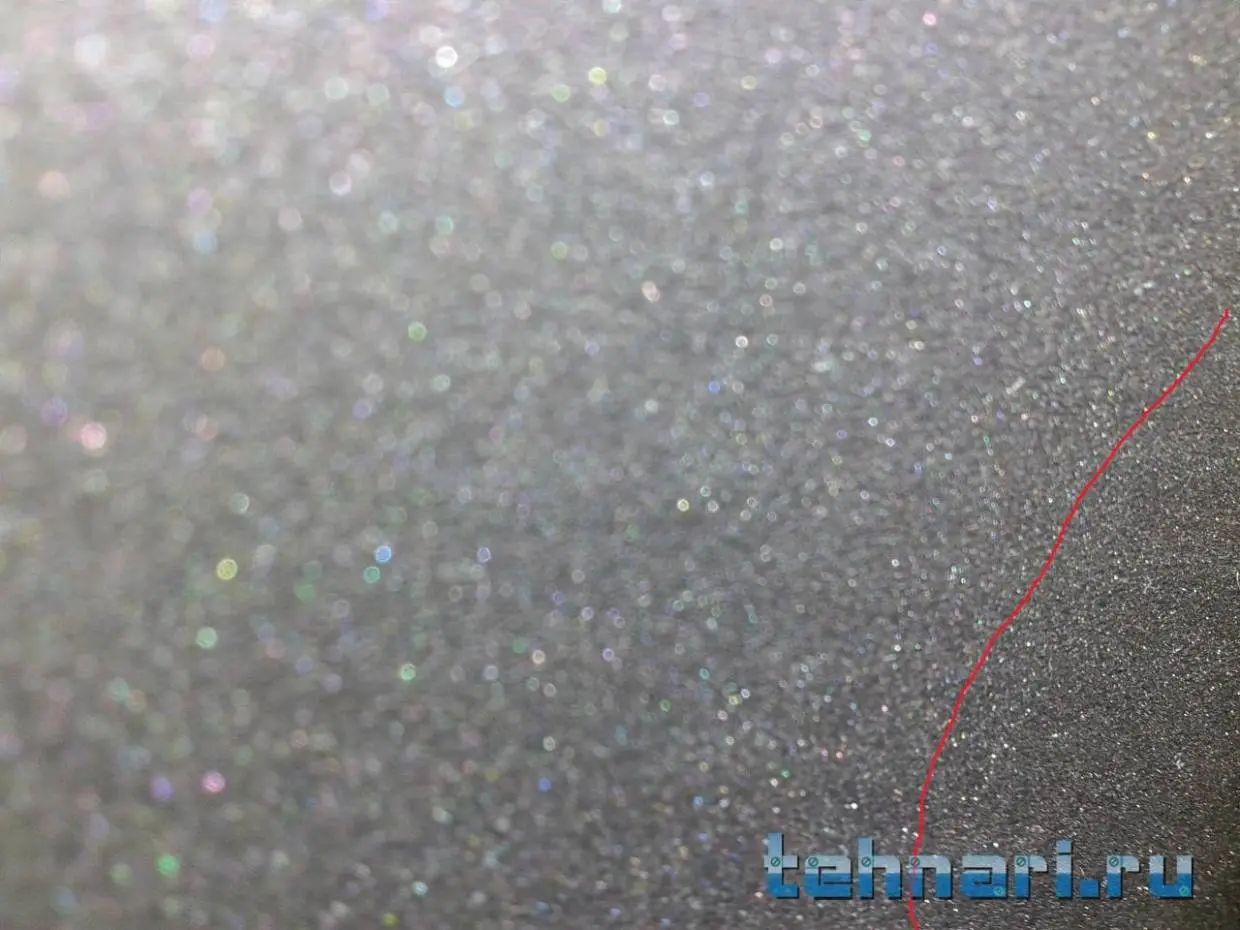

никаких блесток там нет
Без яркого освещения у меня тоже не видно
VGT серебристо-белая, она не имеет таких блесток и глазом их не видно.
У меня на фото именно она и блестит, на втором фото в правом нижнем углу обратите внимание блеска не видно, свет не "дошёл" или тень падает но на самом деле абсолютно равномерно по всему экрану блеск
Отметил
На Ваших фото текстура как из под очень крупного сопла или валика как типа наносится резиновая краска на пороги авто

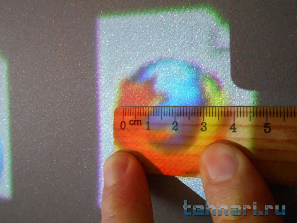

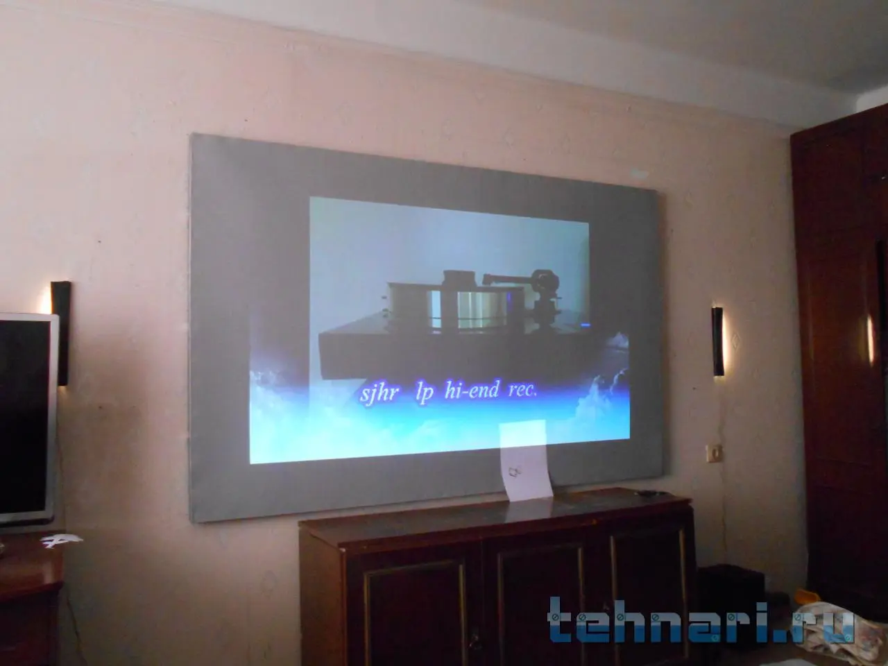

Фото отчет(это нанесен слой с ME2) ,видно более крупное зерно краски ME2,предыдущие слой перекрыл полностью,экран хоть и стал светлее но мне этого достаточно..Снежок о котором говорил voldemar72664 думаю это другое(не что я имею ввиду под словом искрит..)Но это слой без матирования и как будет после обязательно поделюсь..
Если я ввел в заблуждения кого то то мои извинения..!!!!!!!!!!!!!!!!!!!!!!!!!!!!!!!!!!!!!!!!!
По поводу(снежка на проекции белого,по моим соображениям это грязь от черного слоя в смеси с металликом..думаю речь идет об этом..Потом после нанесения отражающих слоев этот дефект проявится..Но взгляните на покрашенную ткань,выглядит практически однородно..По этому грязи на белом о которой я подозреваю идет спор -я не наблюдаю...)

Это из-за фактуры ДВП, она меня как раз не устраивает и я об этом тоже не раз писал. Эту фактуру видно при проекции и она режет глаз, и об этом я тоже писал.

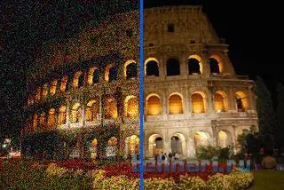

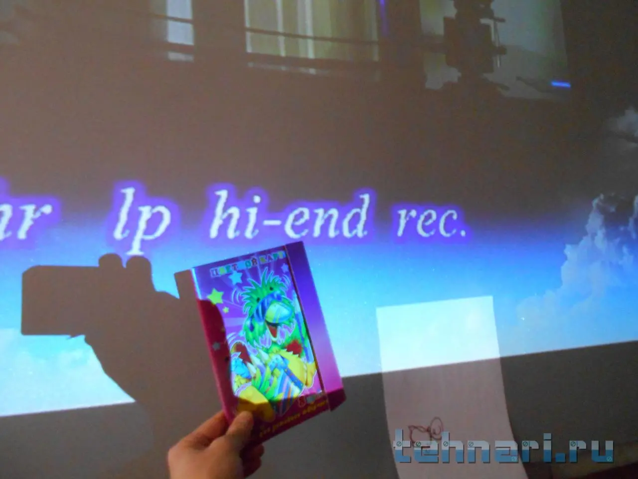

Блин, даже не знаю как правильно обозвать сие явление, похоже на цифровой шум, как если выставить большое значение ISO при съёмке или включить Терминатора 1 в сравнении с последним там явное зерно присутствует
Типа как на этом фото но далеко конечно не так явно

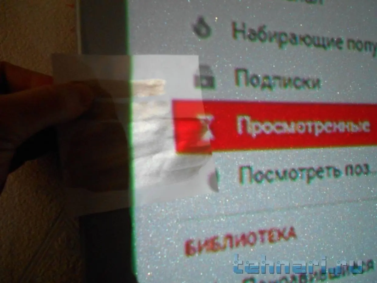

voldemar72664 Вы о искрах говорите(подразумевая снежок) Искры есть..Но я уже говорил что даже так(без матирующего слоя) меня это не пугает сильно..Конечно картинку более приятней сделаю(но это позже..)
После матирования превращается именно в шум, если нанести слой больше что бы данный эффект пропал то смысл нижних слоёв теряется

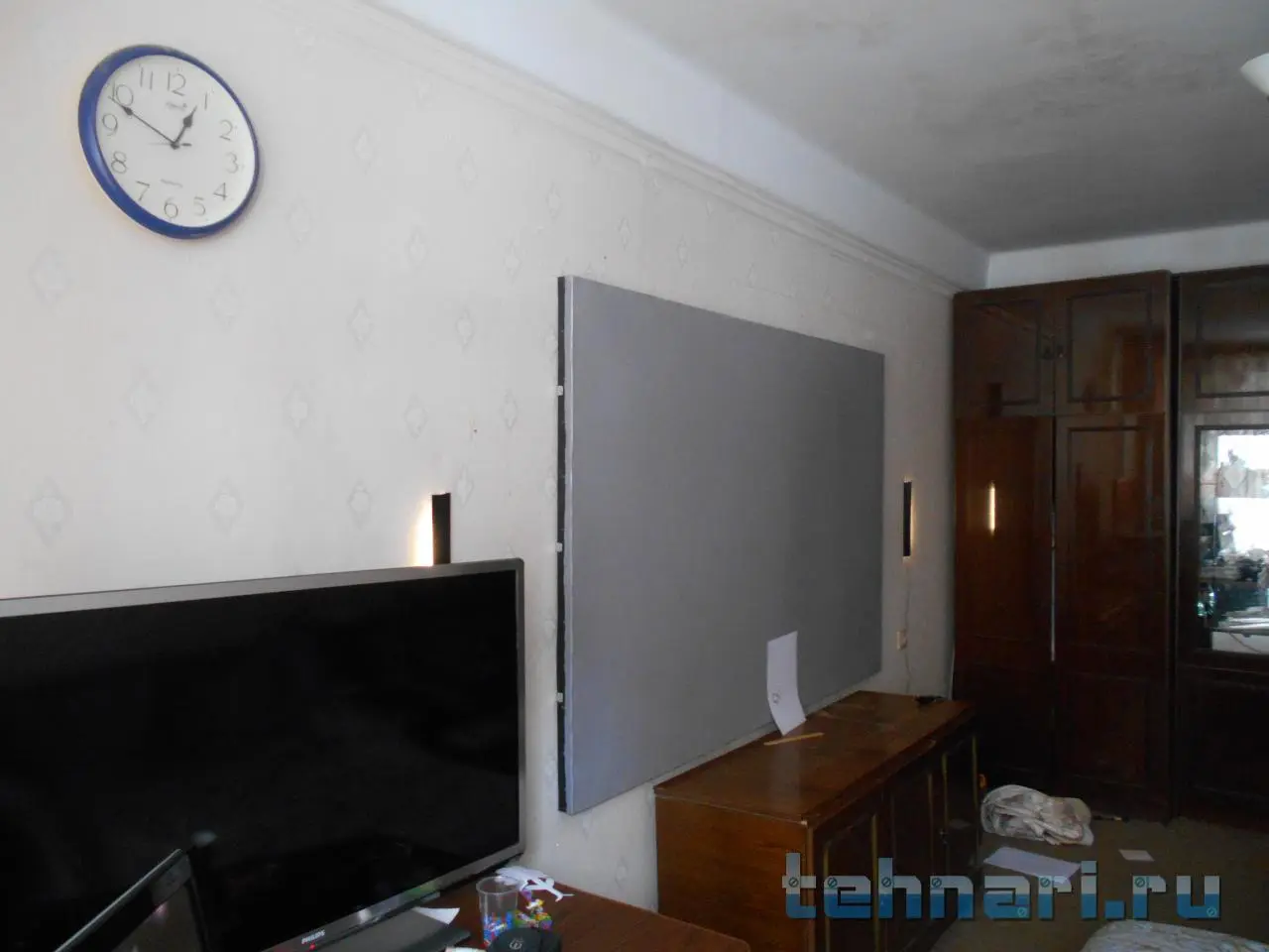

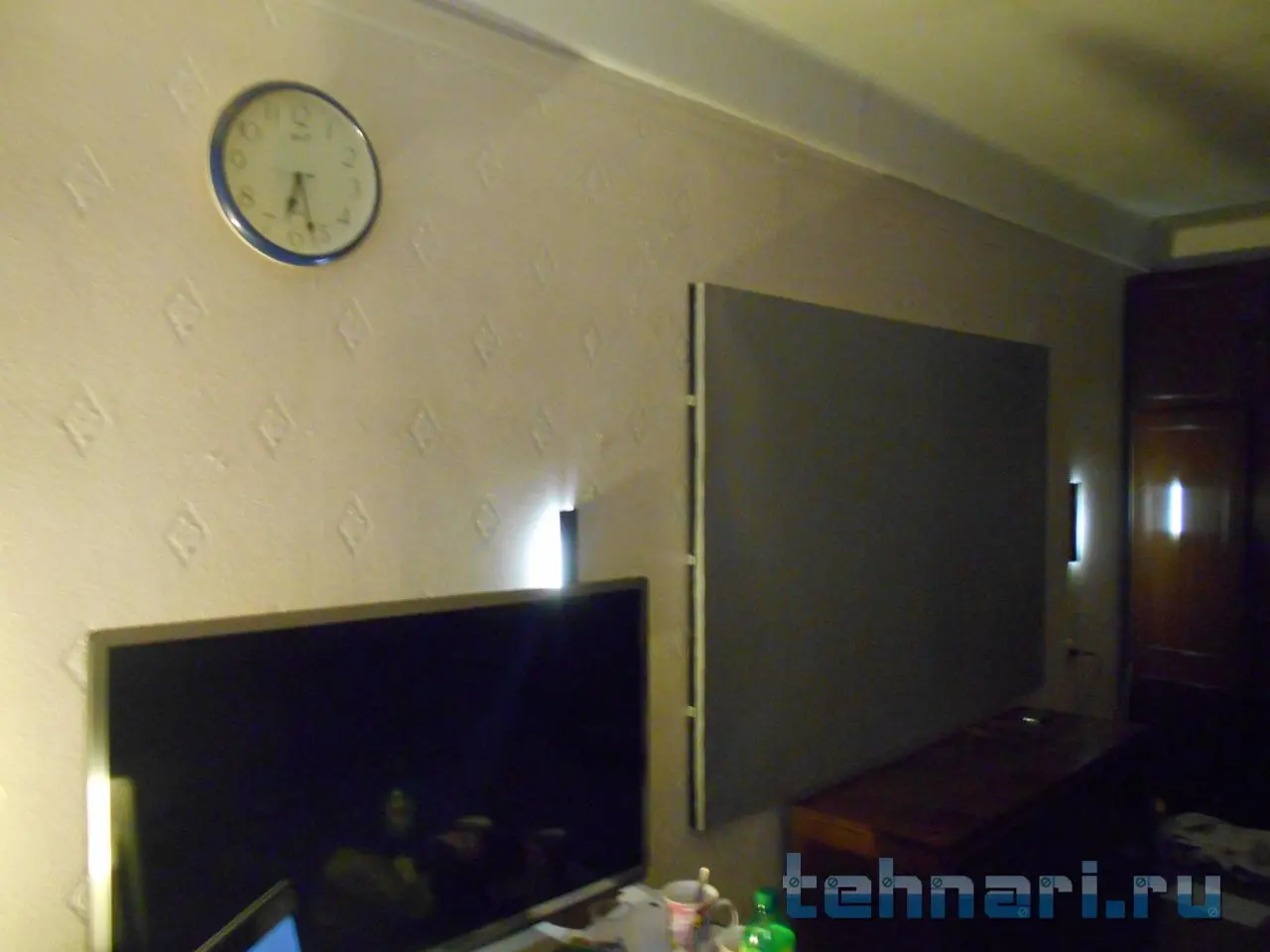

voldemar72664 Вполне возможно что Вы правы...Но видно будет.Но пока все меня устраивает..(правда экран повело слегка,рама из деревянных реек..в левом углу верхнем из за этого картинка засвечена..)

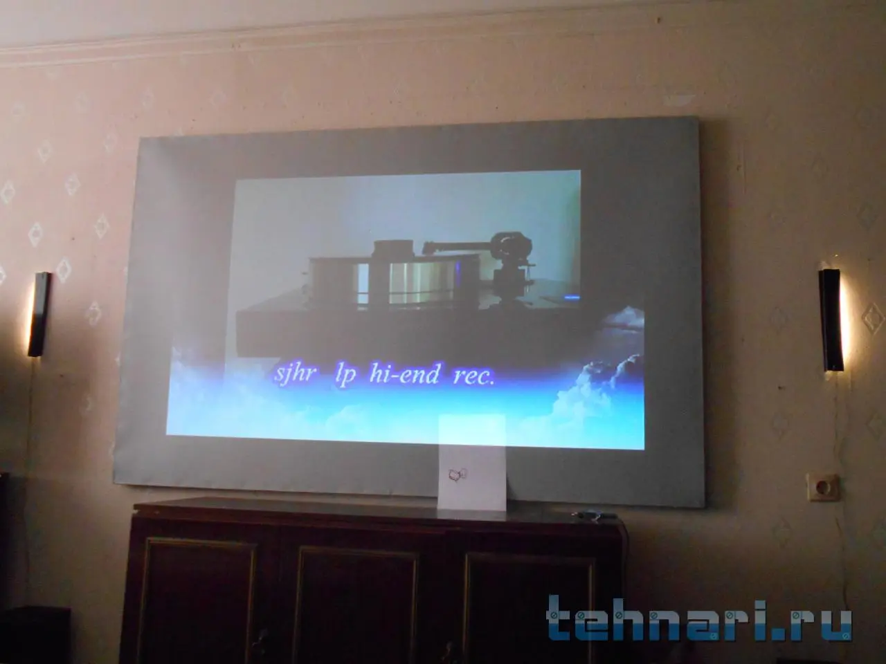

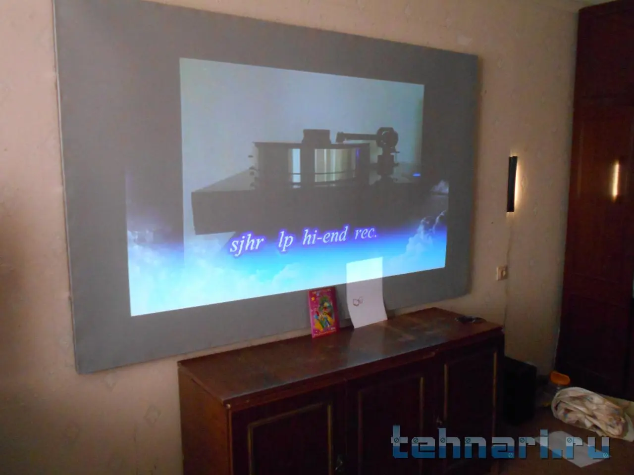

 Парни Вы скажите очень ужасно выглядит?(я может не догоняю чего?)
ужасно выглядит?
Посмотреть оно всегда интересно конечно что и у кого получается но к сожалению по видео судить не получается адекватно Вы сами знаете
Про минусы - есть горячее пятно,но такое же и на белом экране было(трудно судить по дешевому проектору о причине его проявления..Но в глаза это не бросается..)Под углом 40 градусов яркость начинает стремительно падать..ME2- агрессивная краска,но очень яркая..Яркость относительно листа а4 ниже процентов на -20..Но разница сильно заметна только при сравнении...Рецепт по этой схеме работает иначе(хуже -лучше тут трудно сказать..)Но экран более направленно работает..Уровень черного в картинке хороший(мне кажется можно светлее..)
Экран грубо говоря тянет на одном только слое с ME2...И как картинка будет выглядеть в финале пока сказать трудно..Ночью смотрел кино и дискомфорта не ощущал хотя искры временами подбешивали..Пока вот так..:bsod:

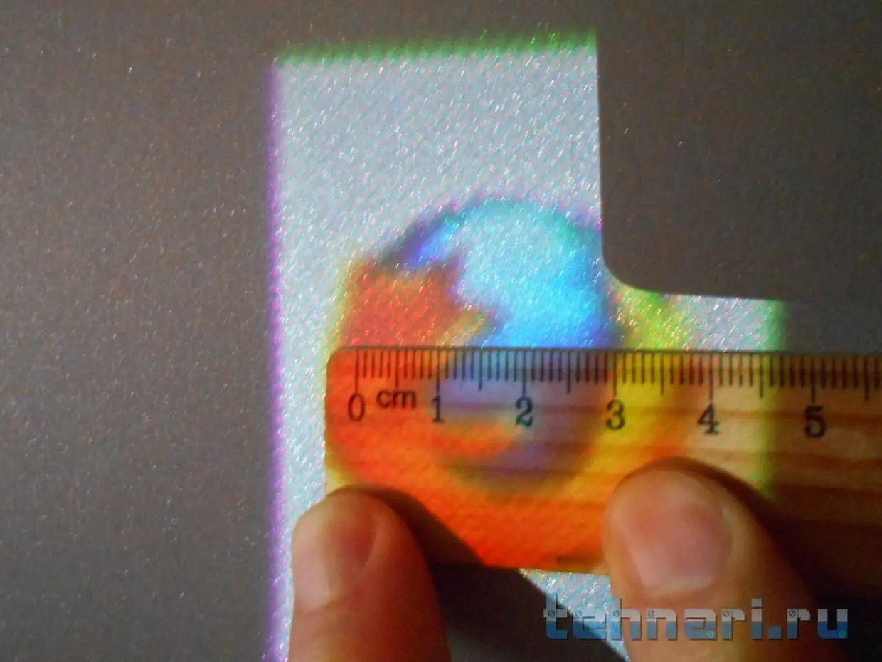

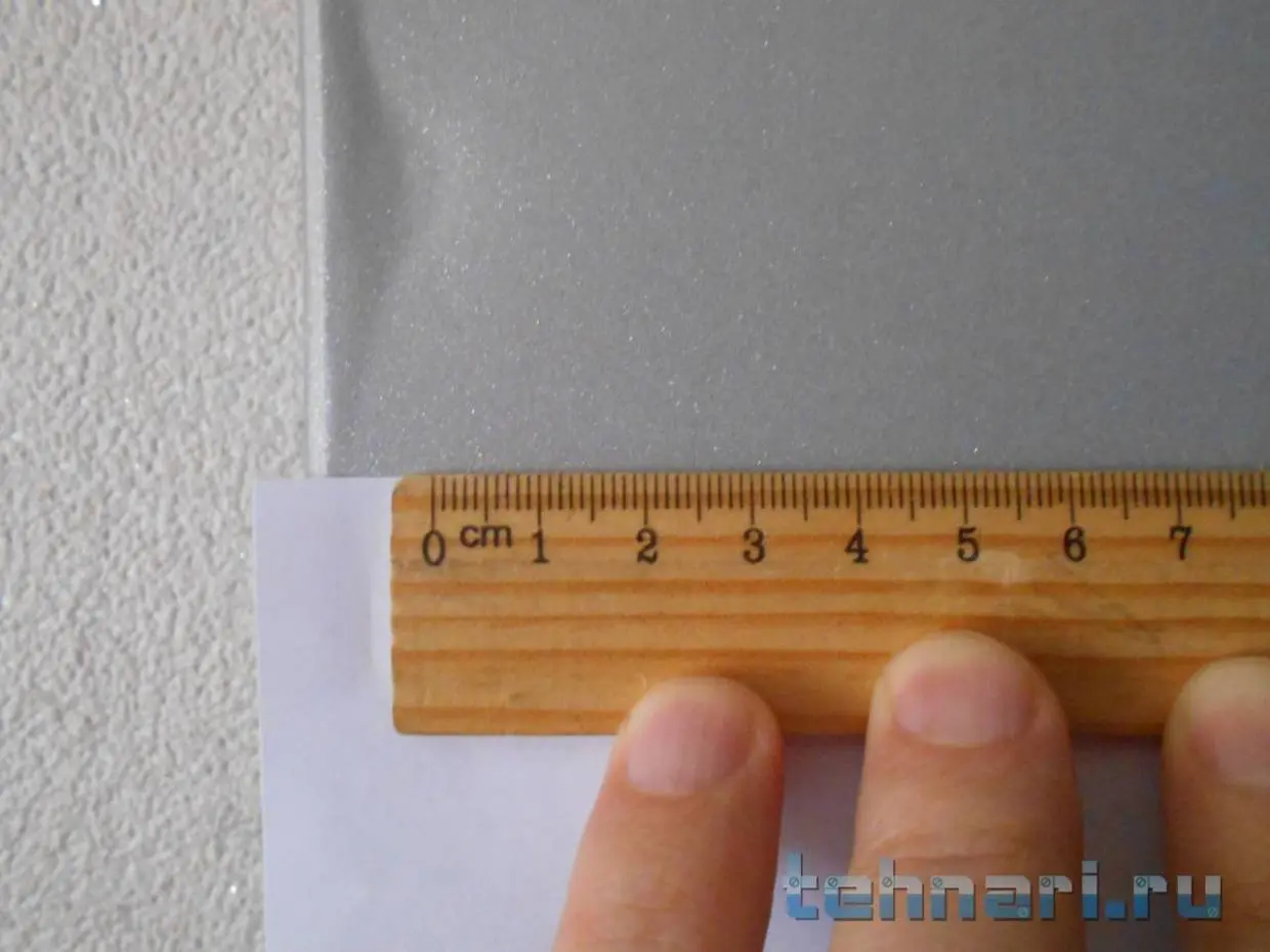

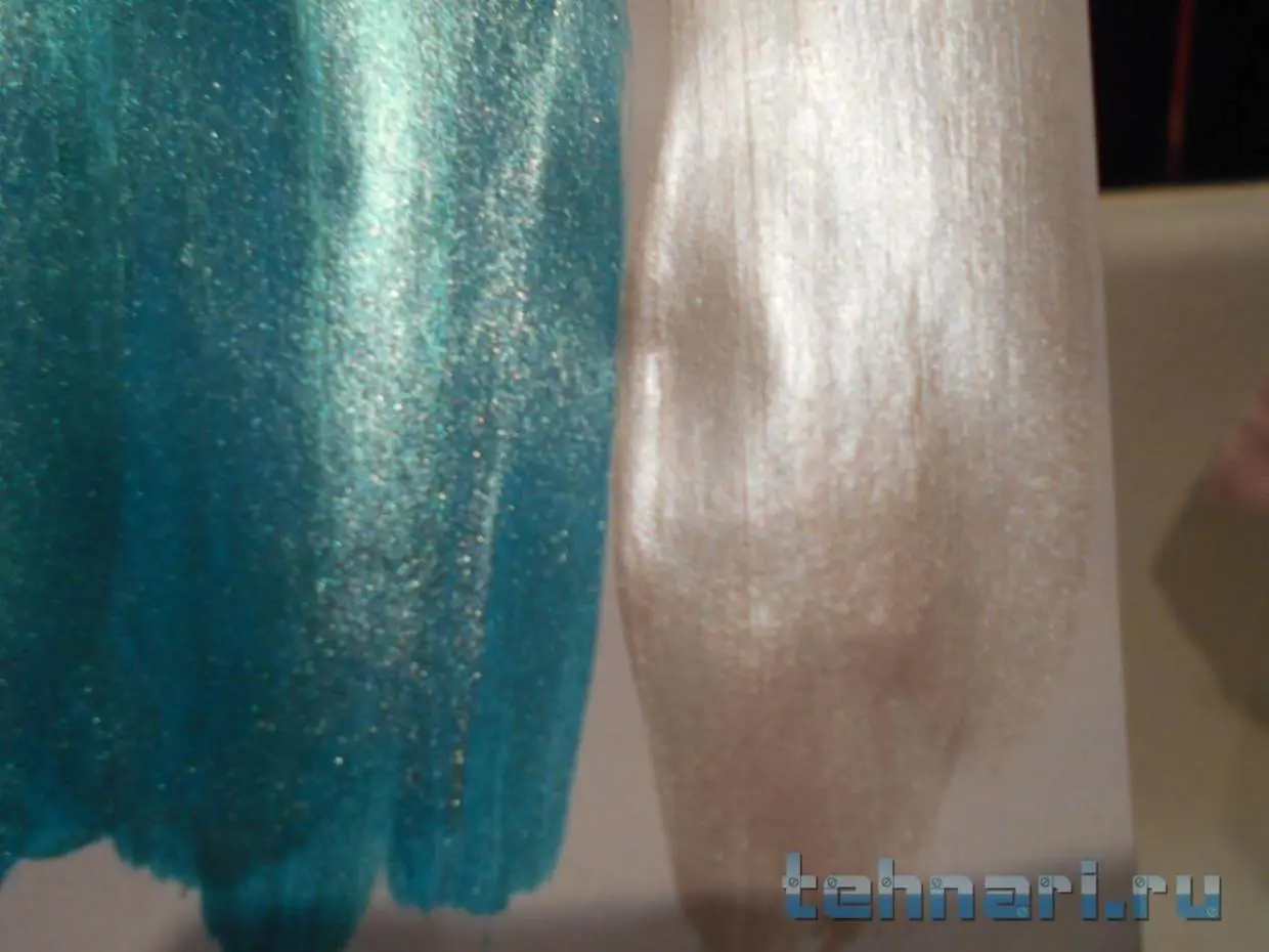

Вот сравнение ME2 (крупное зерно)с краской VGT(почти идеально)..

DDREDD Не уверен, но проблема у людей повторяющих Ваш рецепт кроется в металлике темного слоя и изначальной фактуре самой окрашиваемой поверхности..Ваше мнение можно ли исключить металлик(VGT) и красить отшлифованную ровную поверхность? Судя по картинке на гладкой плащевке плюсы от фактуры ДСП мне кажутся сомнительными..На ткани(ровная поверхность )равномерность не сильно отличается(но отсутствует апельсиновая корка-видимо это снежок,шум..)
Ваше мнение?
Сравнение зернистости металлик(VGT зеленая-это такой же металлик только цветной..) и VGT белая перламутровая..
    44.2 KB · Просмотры: 102
Возможно, но мне кажется что упадет общая яркость картинки (возможно незначительно).
Считаю что категорически нельзя.
Если никто до сих пор не заметил то все заводские экраны имеют мелкую фактуру, а те которые не имеют ограничены в размерах из за неравномерной засветки.
Плащевка тоже имеет фактуру, пусть и микро. Фактура обязательна на мой взгляд, ключевой момент это её размер. Так чтобы фактура и рассеивала свет и при этом не была заметна глазу с расстояния просмотра.
Апельсиновая корка это уже не фактура это брак...
