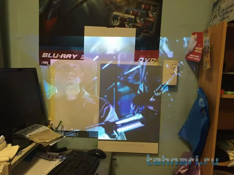

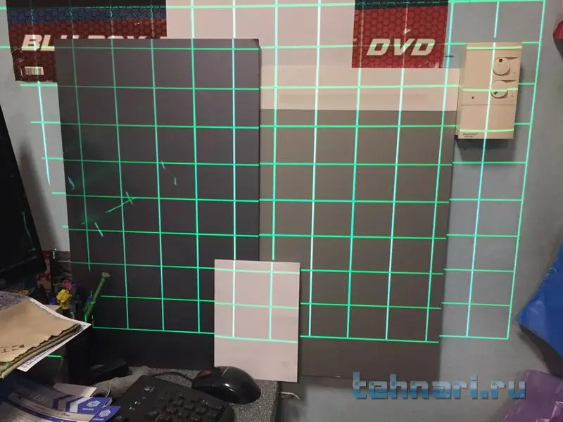

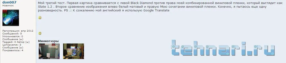

По теме пленок на AVS (ветка Black screen test) из последних..(там много опытов с пленками..) Обращаю внимание на то как сравнивают с образцами фирменных экранов..Но лично для меня эта затея очень сомнительна..(Мое такое мнение..) Не разделяю этой эйфории.

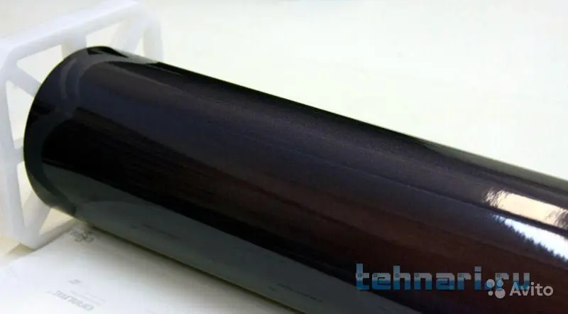

И разве нет у этих пленок глянца? Интересно еще на матовую посмотреть..
В том то и дело, что при наклеивании поверх матовой полупрозрачной пленки убирается глянец основной черной пленки, плюс слегка увеличивается угол обзора за счет преломления светового потока на границе сред. Считаю, что и крашенный экран и пленка имеют право на жизнь. Экран из пленки легок в приготовлении и результат закономерно предсказуем. А крашенный экран - это не паханое поле для творчества!
voldemar72664 Вы мне мозг снежком выносили а тут черный блеск имеет как у слона...
И где адекватность? Должна быть антибликовая пленка..
