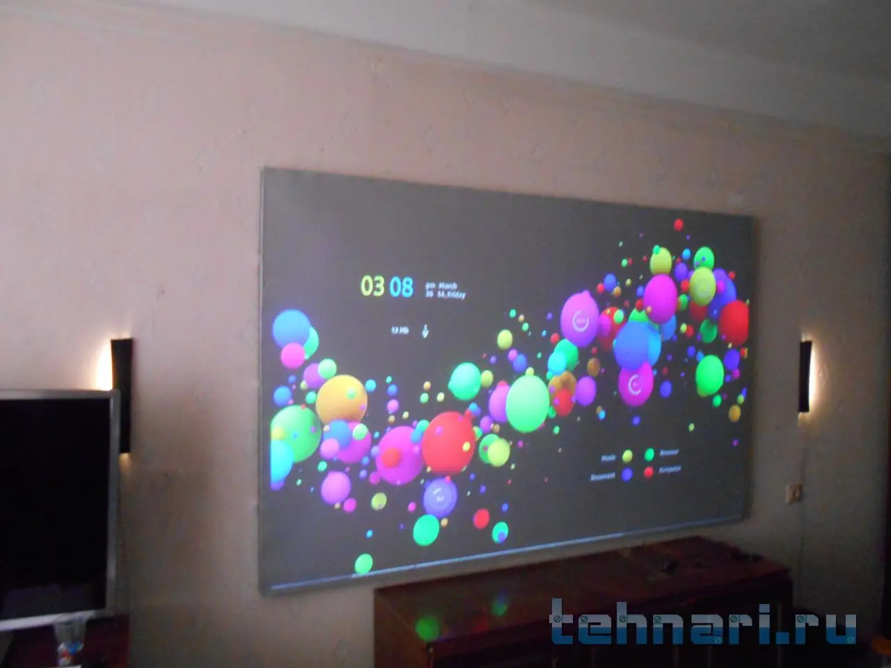

Н0вич0к выглядит в живую лучше чем на белом экране? И хочу спросить про белый в картинке(нет ли сдвига баланса белого,в желтизну-синеву )?

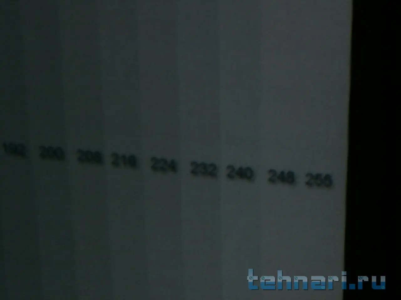

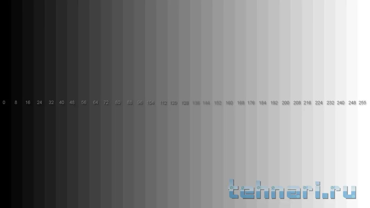

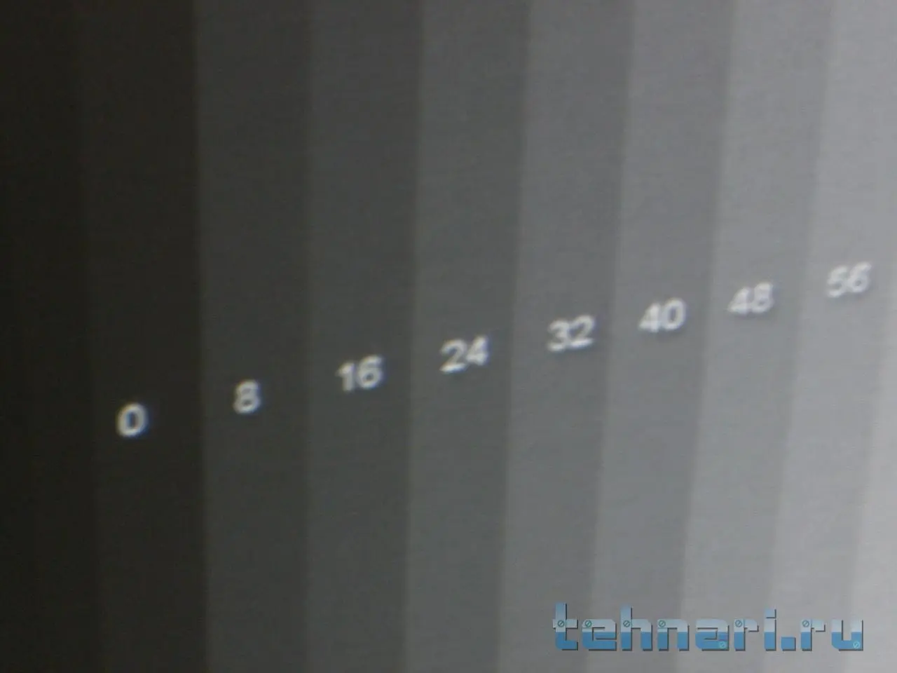

Н0вич0к сохраните картинку на рабочий стол(не настраивайте прямо с браузера..) ,посмотрите не сдвинулась ли шкала серого(последние темные градации должны различаться и обращайте внимание на серо- белые что бы тоже не сливались..)Сфоткайте эту шкалу..

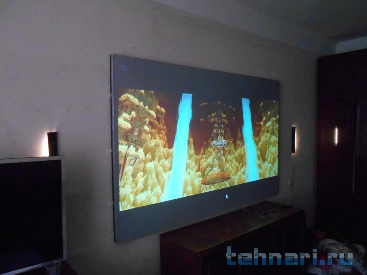

В зависимости от освещения меняется само восприятие белого..

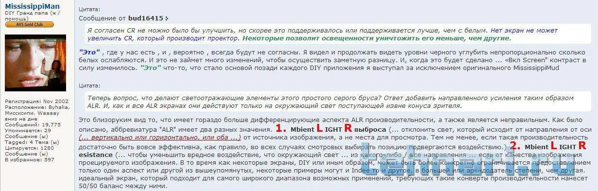

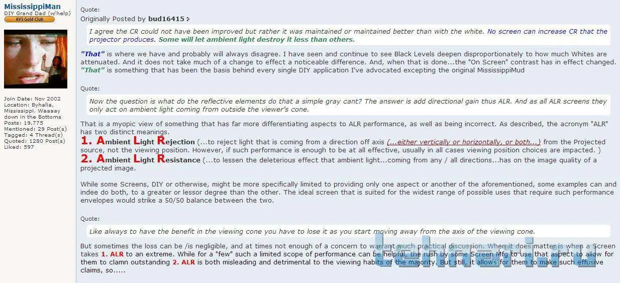

DECIDE прочтите про влияние на засветку...

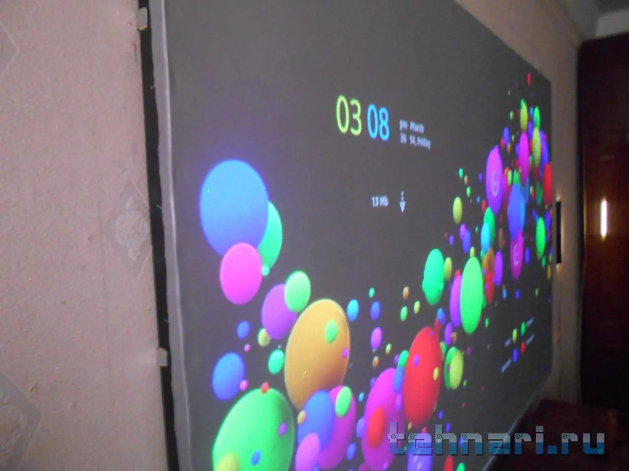

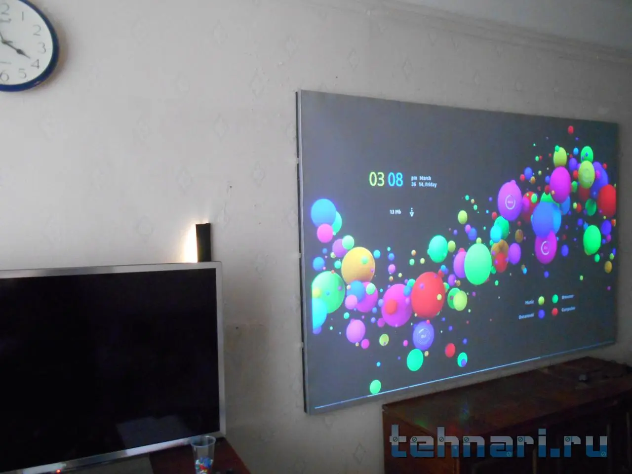

Проектор у меня acer x1273 (3000лм) это наверное самый дешевым мультимедийный проектор.
HCORE яркость относительно белого экрана падает существенно (та же серая плащевка), контрастность не увеличилась; но проектор яркий, большой экран родные не потерпят - так что яркости хватает.
Вот на белом экране даже в полном затемнении черный - не черный (dlp тоже грешит засветкой черного + отражение от стен). А на сером - люстру выключил (чтобы не коричневел черный) и в любое время дня, шторы можно не закрывать.
На счет белого, хотелось бы чуть теплее... Штора действительно СЕРАЯ, но я (в отличии от большинства) люблю, чтобы слегка желтило.
Мы скоро переезжаем, а пока проектор не в ходу и шкалу серого покажу чуть позже. Но при настройке проектора на серый экран подбирал такую контрастность, чтобы светлые тона не сливались! С черными вроде не было проблем. Хотя настраивал по шкале с меньшим количеством делений.

Н0вич0к так и есть на чистой плащевке хоть и есть какое то (напыление или пропитка),она имеет некий отражающий эффект -очень слабый..И хоть в таком варианте тоже можно смотреть(но не на моем проекторе),картинка выглядела приглушенно(скучно) но черный был очень хорош..Далее я решился попробовать наносить полу прозрачную (сильно разбавленная VGT)смесь ...Общая яркость постепенно поднималась(экран при этом не много светлее становился,не много упал уровень черного..Но экран приобрел более ясную и красивую картинку..)Экран после нанесения слоев становился более направленного действия(но не сильно сужая свет в центр экрана..) Тот вариант мне понравился..
Но очень хотел проверить ME2(на сколько будет яркий экран..и его направленное свойство так же проверил..)Мне и этот вариант понравился..Вообще все способы работают одинаково но с изменениями и видеть это надо самому(лично)
Я думаю, что если буду красить, то очень темный материал, т.к. с яркостью проблем нету, а за углами обзора особо не гонюсь
На AVS читая про фирменный экран от SONY..подчеркнул для себя что люди купившие дорогущий экран высказывали совершенно противоположные мнения(даже гневные..)
И по этой причине нет в мире проекторов универсального решения..Делая же экран самостоятельно я своими глазами вижу что изменяется и сам решаю нравиться мне это или нет...

Н0вич0к у той же плащевки есть микро рельеф но это плетение нитей(на столько микро что вблизи я его не различаю только в лупу..) и это видимо повлияло на размытие горячего пятна(оно конечно же есть и будет но воспрос на сколько это заметно..)мне понравился такой вариант..У меня хоть и LED но я до разгонял яркость проектора что сплавилась линза на синем диоде-заменил на линзу от фонарика,пашет...)Но решил не насиловать своего дохлика(пускай работает) Новый пока не куплю ...

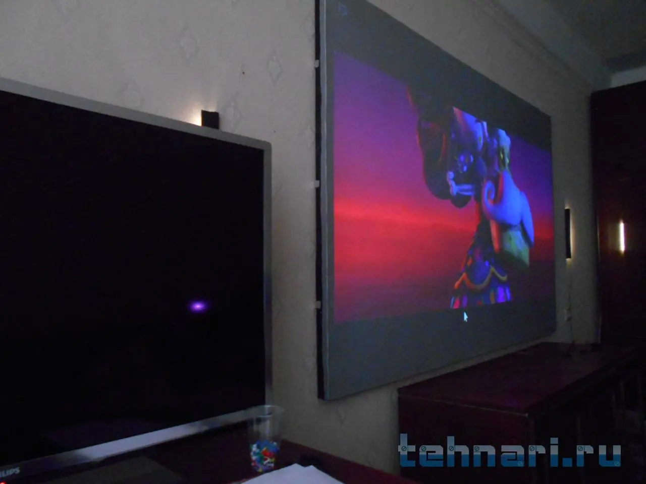

Экран по прежнему на слое с ME2...Вечером нанесу слегка матовую смесь(вчера подобрал состав..) Фото сделаны днем..Фотик плохой(постоянно прыгает и яркость и цвет..)

Не знаю как на разрешении Full hd картинка бы выглядела но на разрешении 1280-800 выглядит вполне себе хорошо..И зернистость краски не вызывает отвращение..Напротив картинка более целостно смотрится..Подобия шума или ухудшения я не наблюдаю(поверхность на светлых сценах не выглядит рыхлой..) Не уверен что вообще нужен дополнительный слой(но на малом пробнике выглядит по лучше,искр меньше и в целом положительный эффект должен быть достигнут..)
Хочу сказать что ME2 очень сильно концентрированный и отмыть полностью валик после покрытия экрана не удается..Остается все равно налет( блестки)...И верхний слой буду наносить новым валиком что бы избежать одиночных искр на экране..(вот эти одиночные искры разбросанные по экрану все портят...)
Прошу простить за качество фото, мой герой не только не фокусируется, но и сам выбирает яркость снимка по неизвестным критериям)
С темными все ОК, а две крайние белые слились. Думаю - не кретично, но при желании можно понизить яркость на 55% с 60% и все выравнивается!
