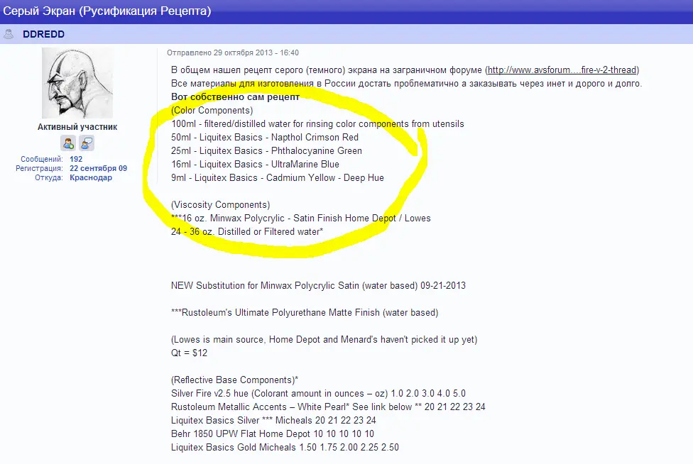

Читал пост DDREDD нашел на буржуйском сайте интересный рецепт...Так дело может быть в последовательности смешивания...а потом все обьеденено в одну смесь...Ну я сократил по сути до минимума компоненты а золото и разные сатины мне кажется дело вкуса..Сначала смешиваем колеры потому что так проще определить оттенок макая в смесь полоски белой бумаги...вот когда смесь трех колеров приобретает темно серый цвет и есть что нужно...затем добавляем количество перламутра до приемлемого уровня белого в картинке...Про углы обзора понимаю так что суммарный обьем колеров должен составить половину обьема перламутра ...примерно так...тогда рассеивание будет не на много но меньше белого экрана ...возможно обьем колеров придется и увеличить...тут пробуем сами..Ну и от способа нанесения тоже будет разный эффект...Мне лично нравиться максимально ровная поверхность что бы четко различались границы пикселей...это скажется на четкости картинки....tehno015
Да, с этого рецепта все и началось, весь мой путь. Многое почерпнул из буржуйского форума, они кстати идут вашим путем, т.е. все смешивается в одну кучу, но некоторые моменты меня вводят в ступор.
Ну я лично понимаю работу этой смеси так...
В принципе их смесь это серебряный экран с сбалансированным отражением всего спектра света (по крайней мере если делать строго по их рецепту), но их компоненты сложно достать даже за бугром а у нас вообще невозможно (ну или по запредельной цене)

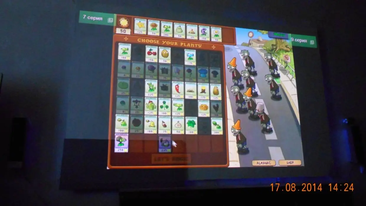

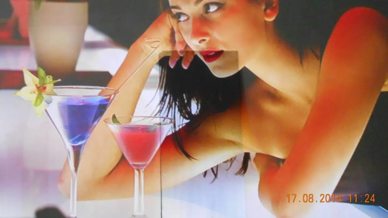

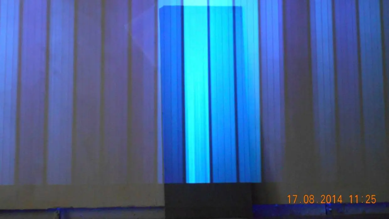

Вот подсох побольше пробник смесь silver 45ml..R-5ml,G-5ml,B-1ml...Снимал утром...

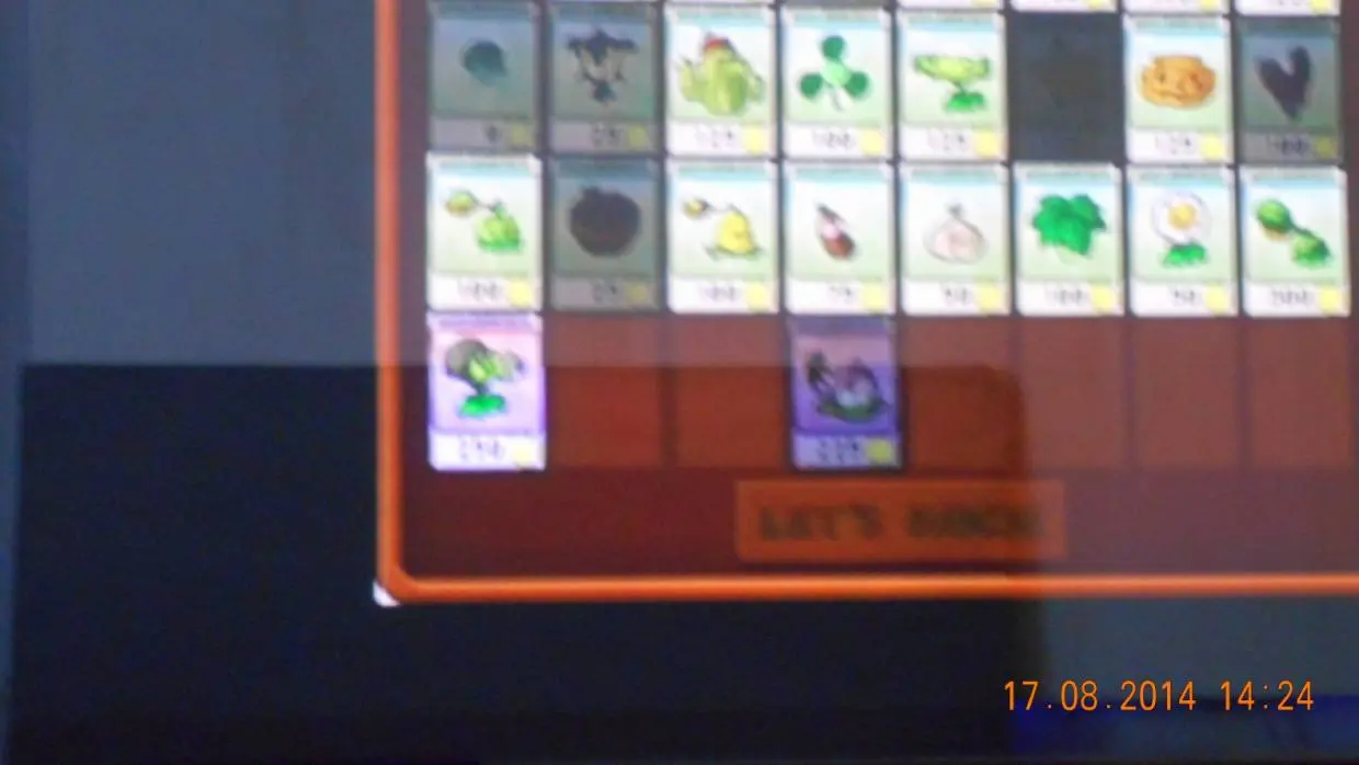

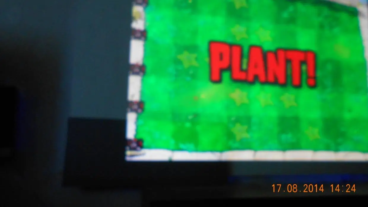

Углы обзора совсем маловаты, картинка заметно притеняется сверху.
Увеличив до 45ml silver задумка была в проверке увеличения яркости,но выяснил что оптимально все же 30ml-35ml...перенасыщение отражающим красителем урезает только углы обзора ,а яркость остается почти на том же уровне...Пока проверяю направление с rgb+silver...Проверяю на плюсы и минусы отвергнутый метод...Мне сдается нужно добавить четвертый колер Yellow желтый...И в смесь добавить белый акрил ....
Я помню Ваши слова уважаемый DDREDD что это не наш метод и смысла в использовании rgb нет...Но эта смесь единственная имеет почти черный на вид цвет поверхности и убирает синеву...Пока проверяю...

В качестве фильтра RGB не прокатит однозначно...И здесь спорить без полезно...Но используя RGB как замена черного в смеси дает ряд преимуществ перед просто черным и тонером и колером...
Но это справедливо в случае когда все компоненты перемешаны в однородную массу ...В многослойном варианте конечно от rgb смысла нет...Хотя я покрывал rgb поверх слоя silver но скорее всего сработал не фильтр rgb а именно как заменитель черного,с той разницей что оттенок регулируется и уровень затемнения тоже...

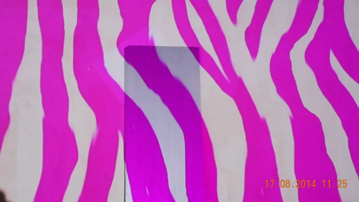

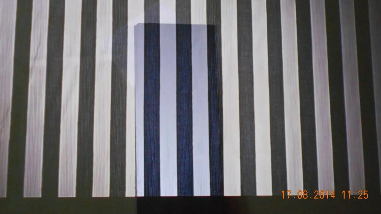

Добавление в смесь черного тонера более 3ml убивает яркость напрочь ,колера еще меньше 1ml ..они просто перекрывают отраженный свет...а rgb частично отражают...Выяснил что rgb колеры лучше брать одного производителя иначе будут в смеси разводы и перемешать их невозможно ...Ну и конечно требуется тщательно перемешивать смесь лучше и во время покраски не давать оседать колерам...silver легче и поднимается в верхние слои...В этом конечно неудобство...но результат пока что лучший.:tehnari_ru_942:

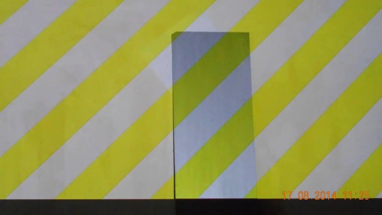

Тот же пробник...да углы сильно зарезал...
