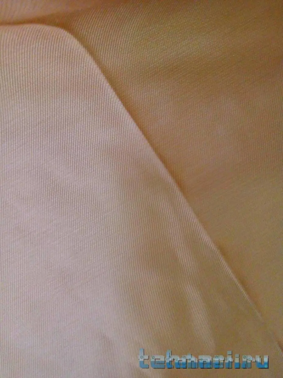

Ткань такая
    75.3 KB · Просмотры: 90

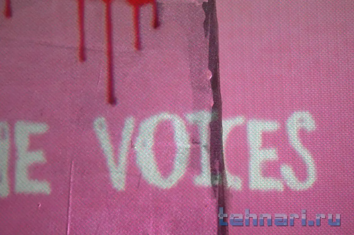

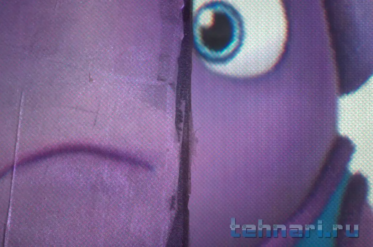

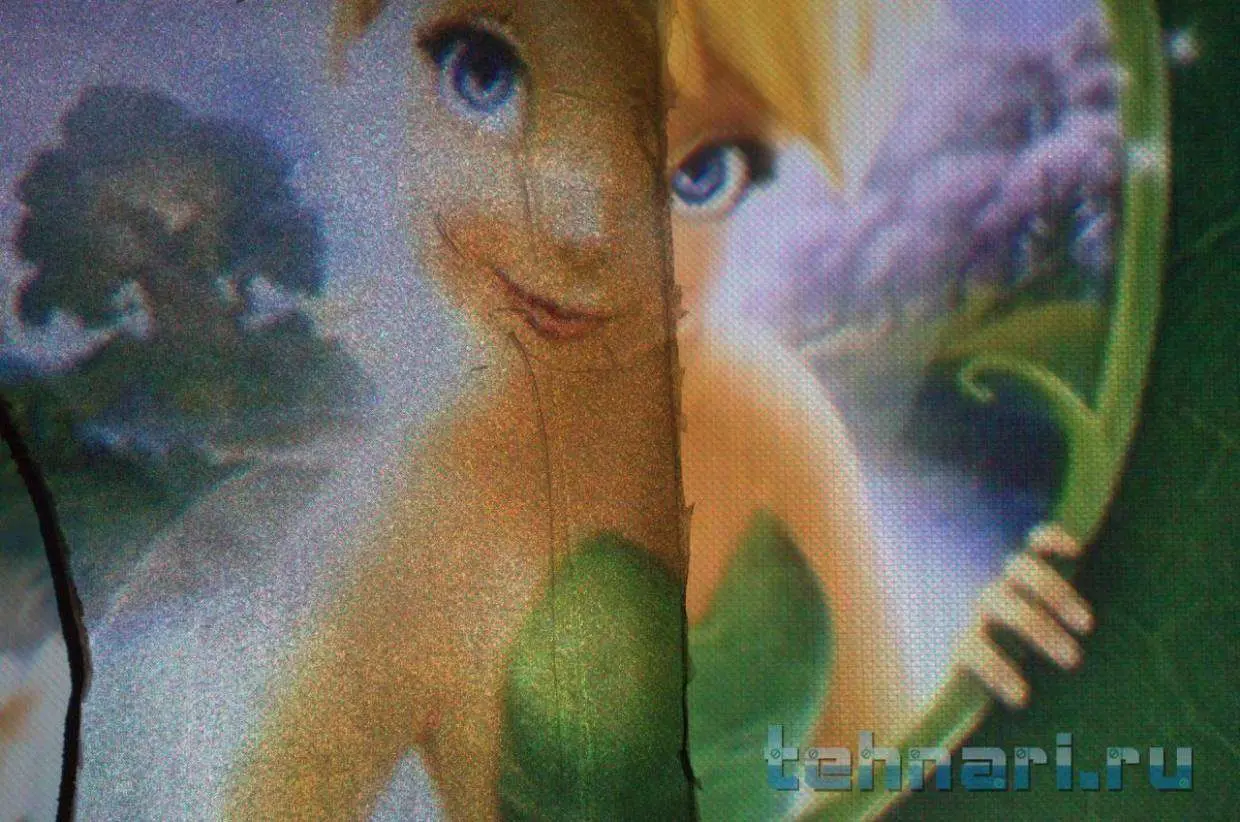

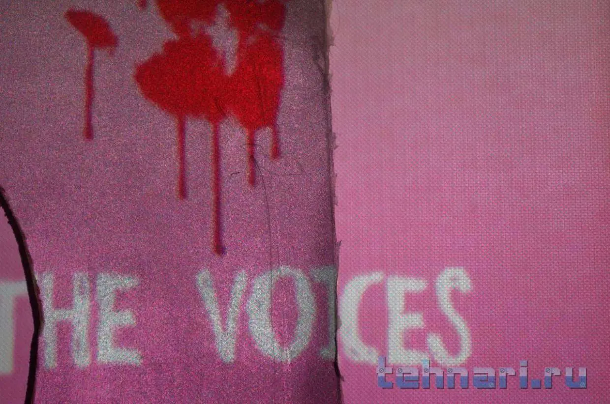

Блин парни ну вы меня прямо заставляете перекопать все загашники. Еле нашел образец с крашеной тканью. Блин говорю что это из за ткани но блин никто не верит, начинает подбешивать...
Итак вот образец покрашенный моим составом по ткани наклеенной на двп.
Знакомая грязища и блестки?
Посмотреть вложение 268220 Посмотреть вложение 268221 Посмотреть вложение 268222 Посмотреть вложение 268223
А это тот же образец на второй половине которого я четно пытался заполнить поры ткани густой отражайкой (наносил шпателем - втирал смесь)
И ещё раз разница для наглядности
Посмотреть вложение 268225 Посмотреть вложение 268226

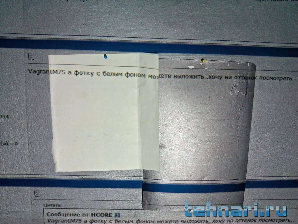

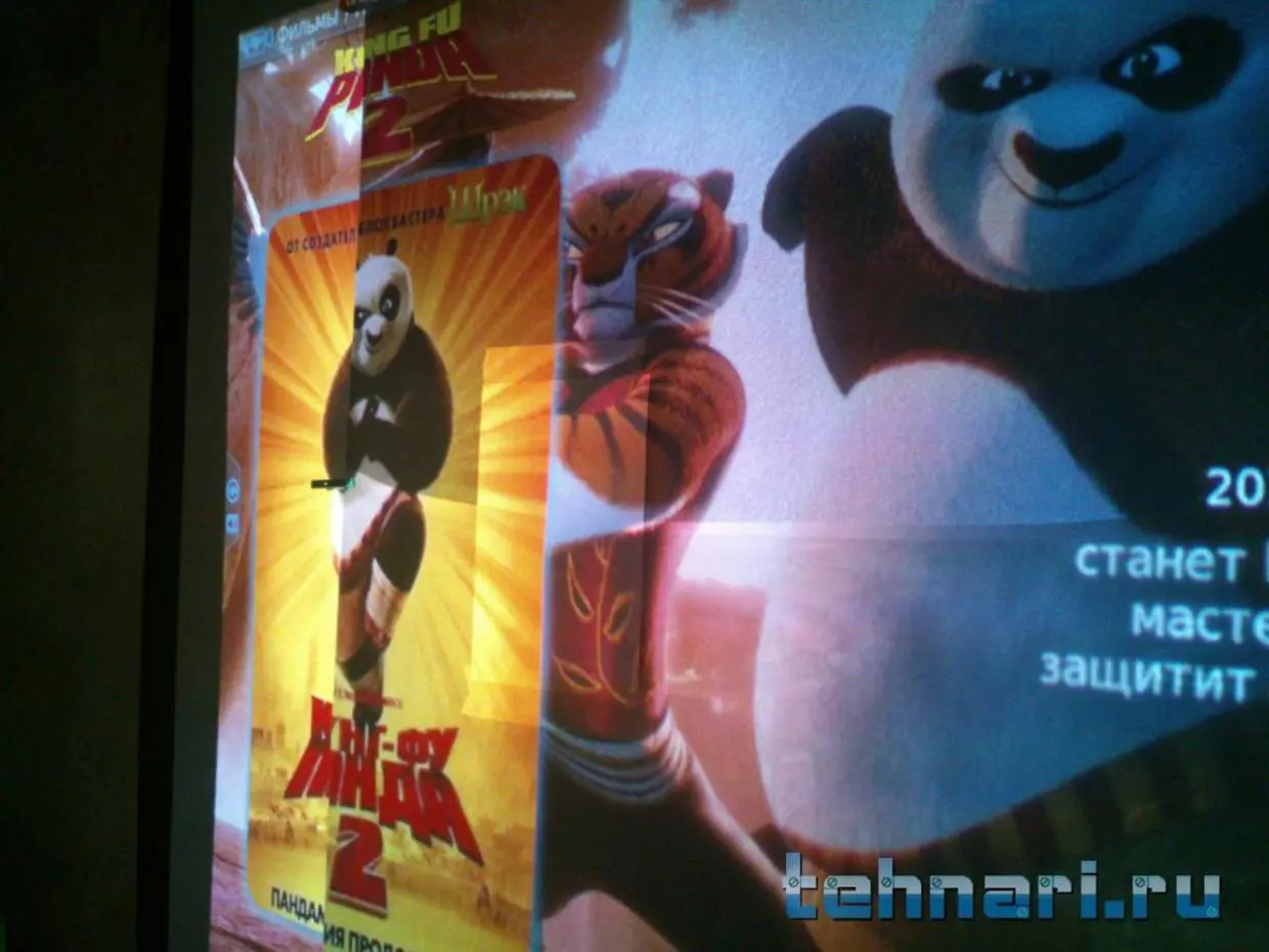

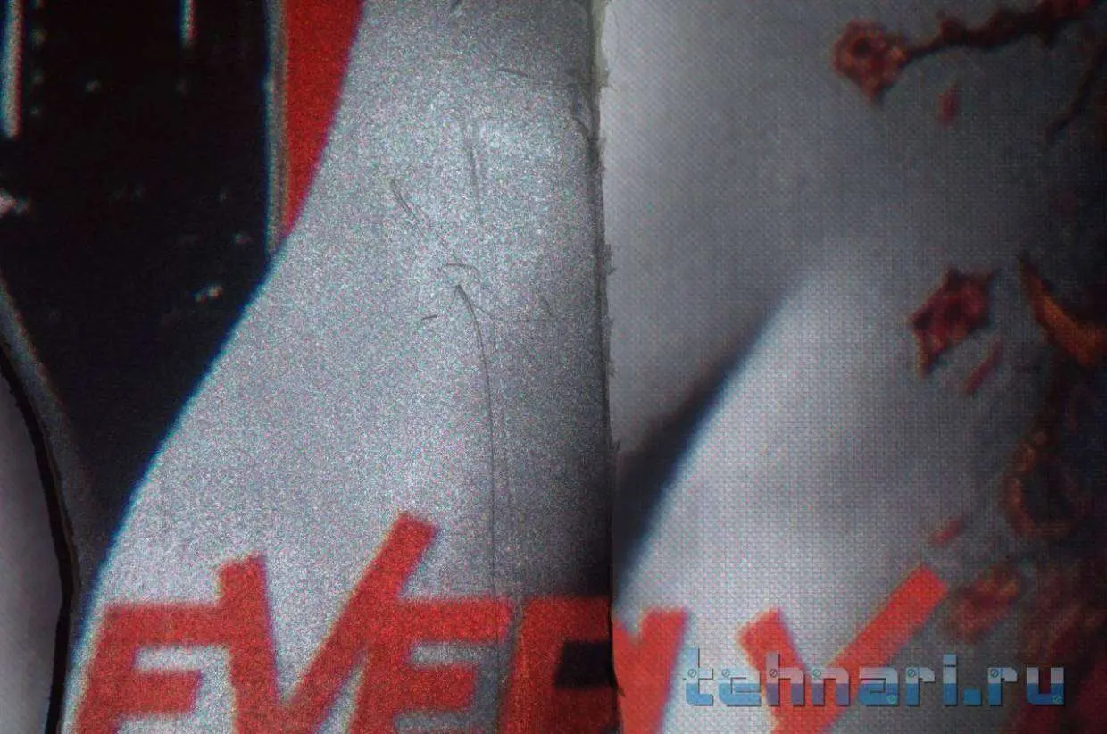

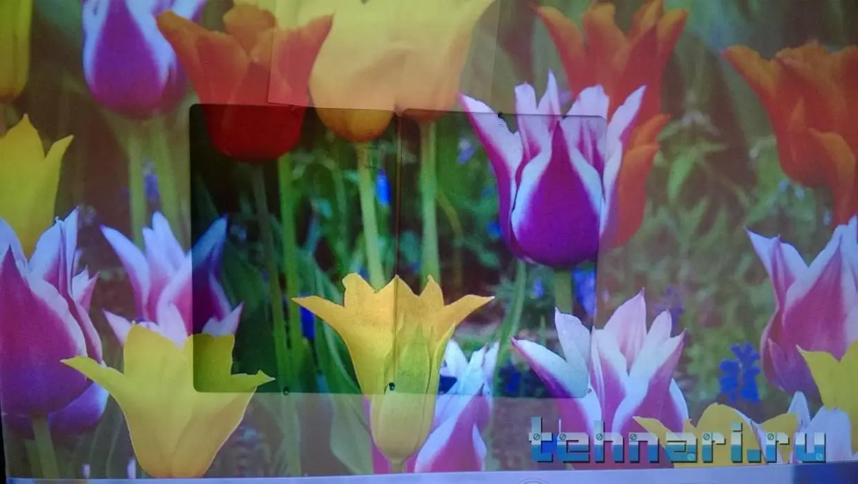

ybrbnjc не уверен что грязь и шум именно такие но парни красили краскапультом и красили не ткань...Подобные шумы?
    125.7 KB · Просмотры: 146
    51.3 KB · Просмотры: 142
    43.7 KB · Просмотры: 109
На первом снимке и третьем похоже..
Ткань тут причём? Фотки взяты с нашей ветки..Только не пойму это фотики так шумят или действительно грязь?
Первое фото видно что окрашено валиком или кистью, отсюда и страшная фактура.
Второе фото мое на котором пол экрана закрыто тюлем (эксперименты с вашим методом) Но опять же фактура двп печальна.
третье фото на сколько я помню окрашено на куске пластика и там писалось что не удалось равномерно покрасить отсюда и неоднородность.
