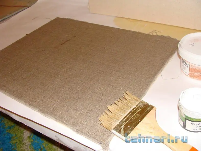

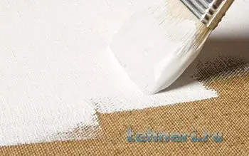

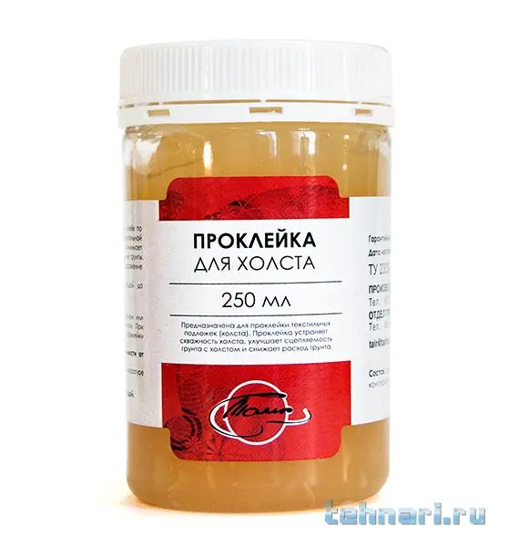

Так,прочитал все коменты и вот,что хочу сказать.Меня тоже начинает подбешивать.Во-первых хватит нападать на DDREDDa,он вам ничего не должен.Сложилось впечатление,что он продал в этой теме куча экранов,а теперь читает жалобные отзывы покупателей.Заметьте,рецепт выложен безкорыстно,а если у людей руки из жопы или проблемы с головой,то это нужно не ему писать,а в соответствующие медецинские учреждения.Во-вторых,извините,но нужно быть дураком,что бы красить ткань без проклейки!И вот теперь давайте я вам расскажу про то,как в живописи используют холст.Все вы наверное знаете,что картины пишутся по ткани,как вы думаете,просто по ткани и всё???Берётся ткань,хлопковая(плотное плетение) или льняная,потом она вся обильно промазывается специальным клеем,после того как первый слой клея просох,слегка шлифуется и наносится второй слой.Ткань сохнет в течении суток.После того как ткань просохла и перестала впитывать что либо,она грунтуется акриловым грунтом.Только после этого на неё можно наносить краску и лак!!
Если всего этого не сделать и просто нанести краску на голую ткань,а потом ещё и лаком покрыть,то картину рекомендую сразу отнести в помойку.И краска и лак будет ложиться отвратительно,пожухлости,неравномерность,блёклость по всей площади ткани просто гарантированы.Что собственно и прослеживается на ваших экранах.
Поэтому все опыты с тканью только после проклеивания и грунтовки!!

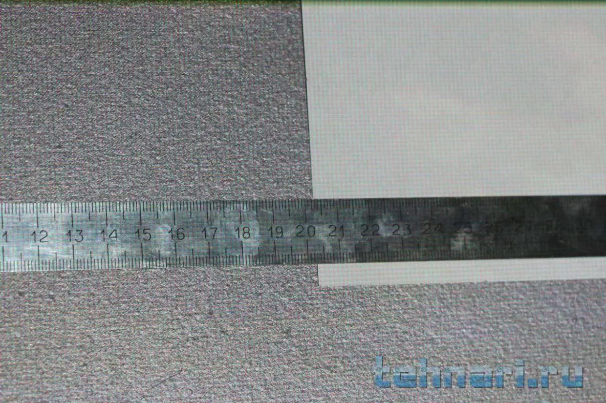

Ещё раз просьба для всех имеющих экраны, выложите снимки своих экранов с линейкой и белым листом в размере показанном мной выше...
Потому как ракурсы и качество выкладываемых фото не позволяют сделать заключение....
Предлагаю выложить каждому свой экран по какому то образцу- сравнить, сделать заключение и перенести обьединённую инфу в шапку.......

Для того чтобы что-то сравнивать объективно, а не по ощущениям каждого. Так вот для этого вводится стандарт....
Я вот отличии от вас не развожу холивар последние несколько страниц, а предлагаю конкретное предложение:
Предлагаю выложить каждому свой экран по какому то образцу- сравнить, сделать заключение и перенести объединённую инфу в шапку.......

Кстати я уже приводил ранее математический расчет размера пикселя, и получил документальное подтверждение на белом листе. Подсчитайте количество пикселей на 1см, их там 7, т.е размер пикселя 1.4х1.4 мм.
Ссылка на пост http://www.tehnari.ru/1211487-post6934.html
